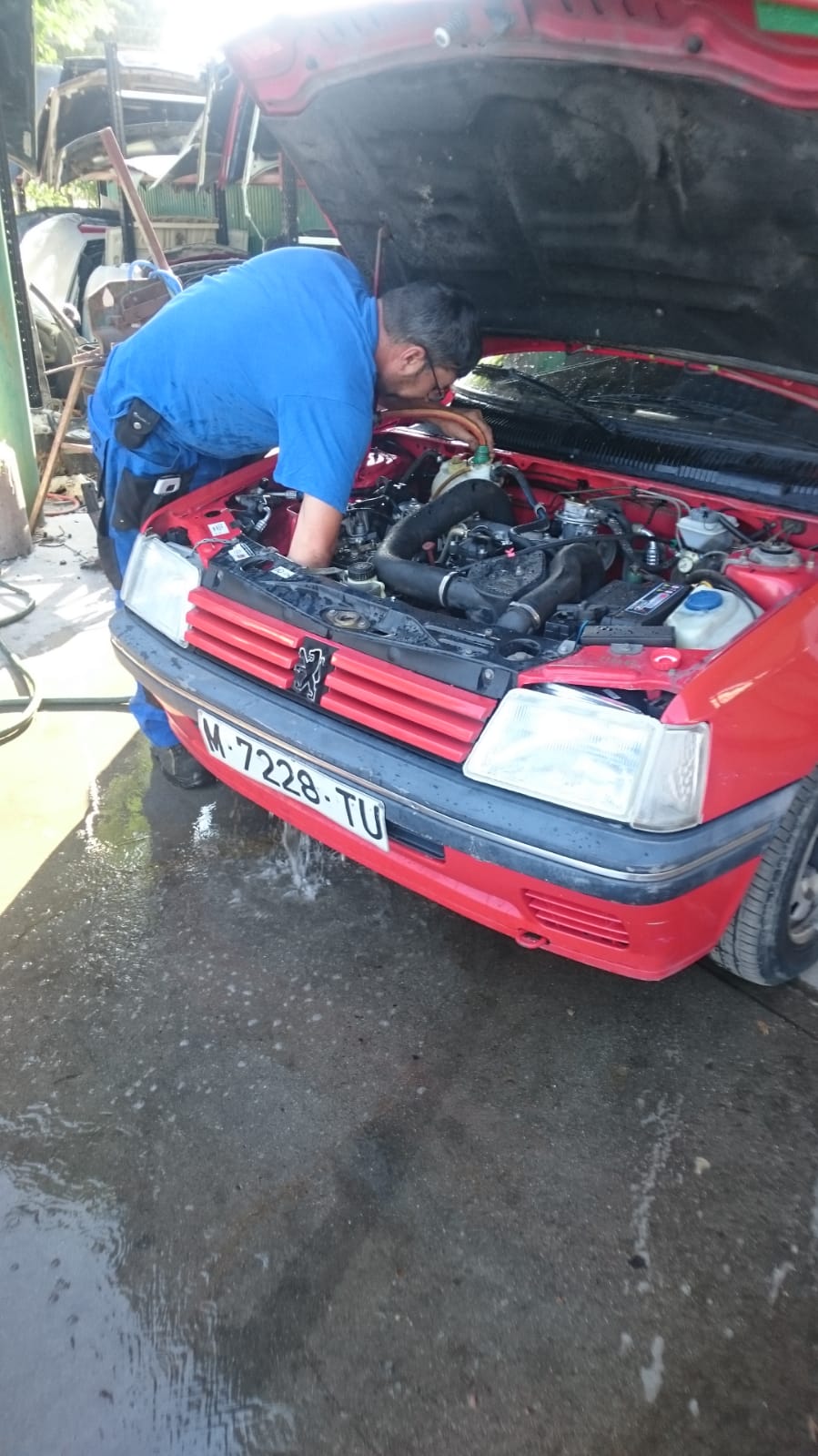

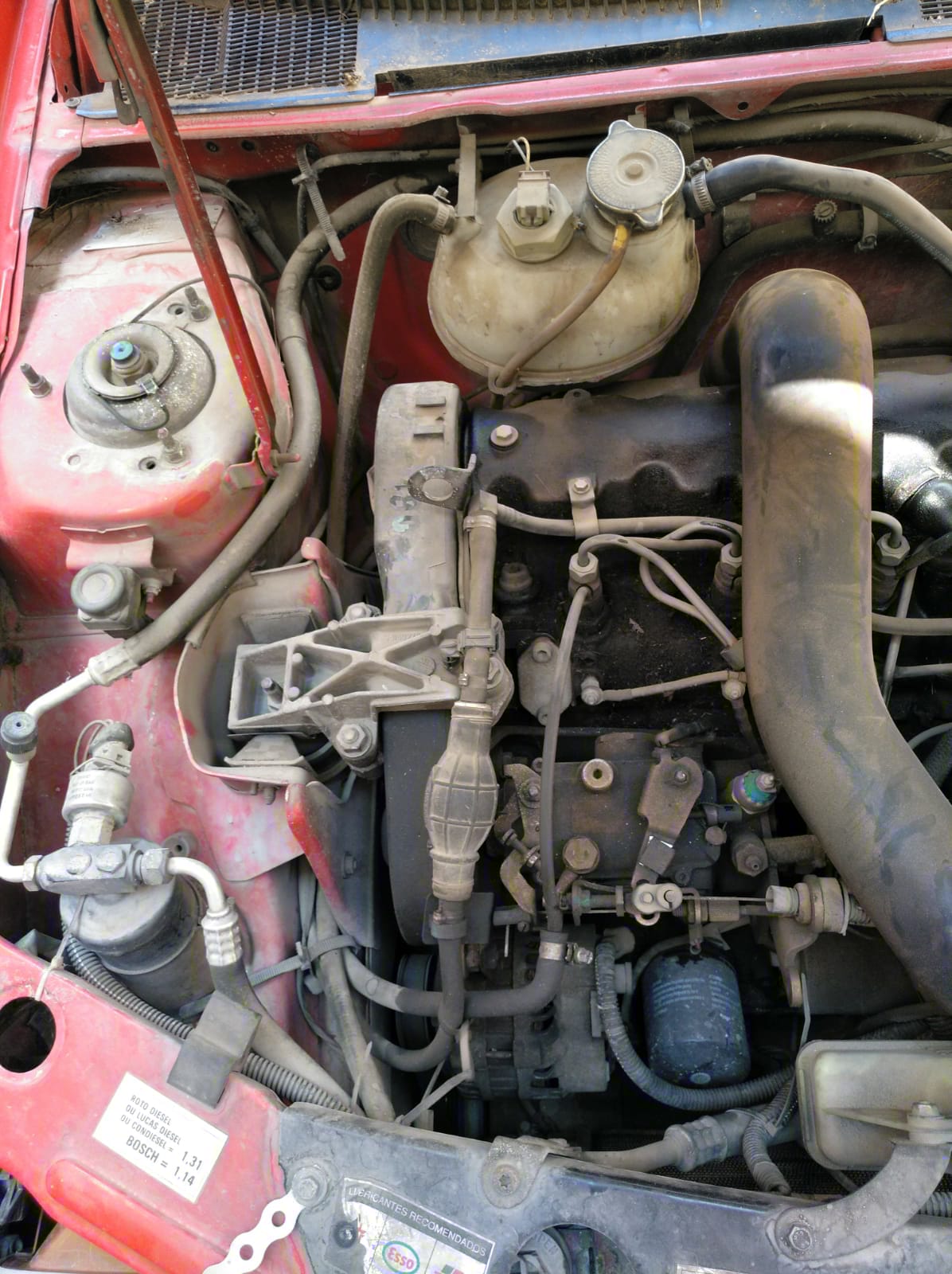

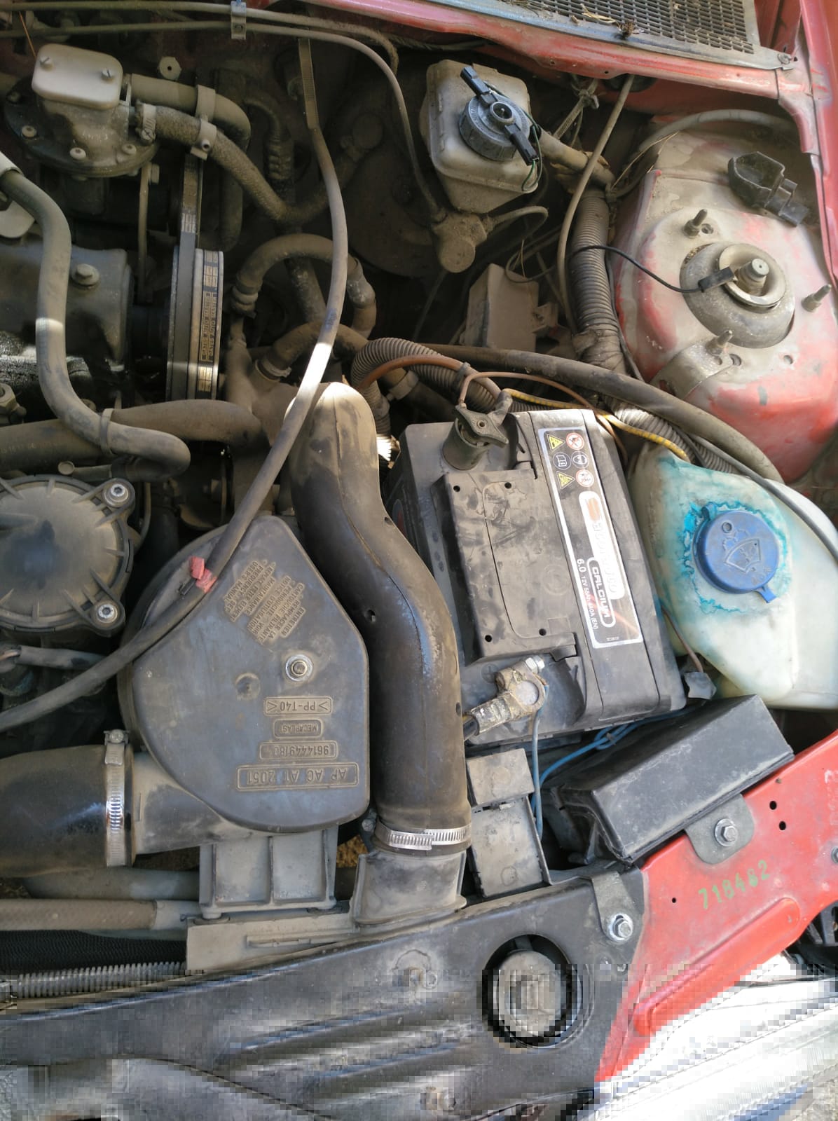

Bueno empezamos
Lo primero,lo principal darle una vuelta una puesta punto al motor ver en que estado nos lo encontramos el corazón del coche.
En primer lugar se le dio un petroleado al motor que le hacia falta ya que tenia muchísima suciedad del paso de los años.
Al poco tiempo como suele pasar después del petroleado,nos dimos cuenta que perdia gasoil por la bomba ,algo habitual en estos modelos diesel,cosa que se arreglo llevándolo a que nos la repararan.
Metidos y como lo mas lógico le hicimos una limpieza del circuito de refrigeración ,asi como cambio de aceite y filtros aunque no estaba mal en general nunca esta de mas y quedarse mas tranquilos.

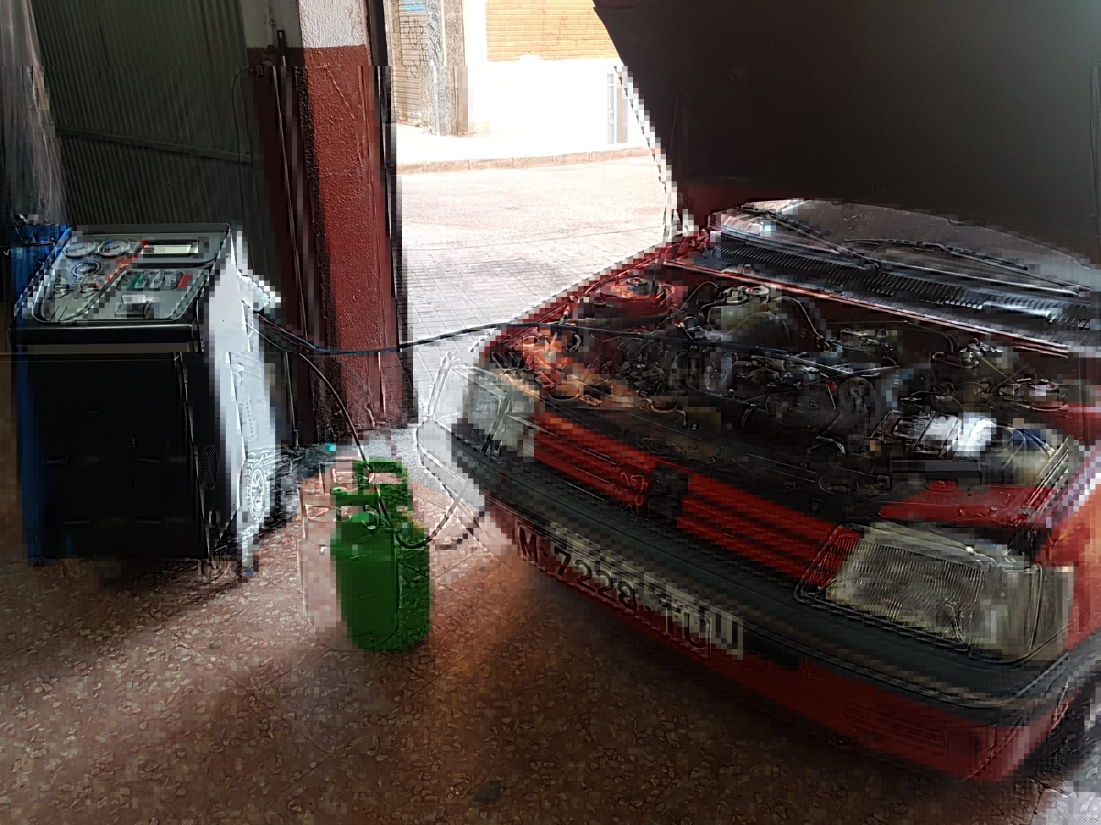

Ya aprovechando lo llevamos a cargar el circuito del aire acondicionado que estaba descargado de refrigerante para ver posibles fugas.
Y efectivamente tenia una fuga que gracias ,que fue cosa de poco ya que la fuga estaba en el mismo bus de carga ,asi que fue poca cosa se cambio y a funcionar ya tenemos aire acondicionado.
