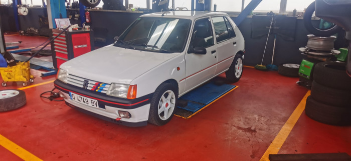

Aquí te dejo una foto de como queda ahora, eso sí, esto fue un fallo que tuve, me pasé bajandolo y me pegaba en la aleta en reposo
ahora lo tengo medio centímetro más alto de atras que de delante.

Aquí os dejo alguna foto de como está ahora y como va todo montado, eso sí, ahora si voy con más de 2 personas me pega en las aletas, a ver si lo llevo a qué me corten las aletas y ponerle los aletines estilo GTI y el parasol de Peugeot Talbot Sport.
Además os dejo una prueba de las posibles futuras llantas.
