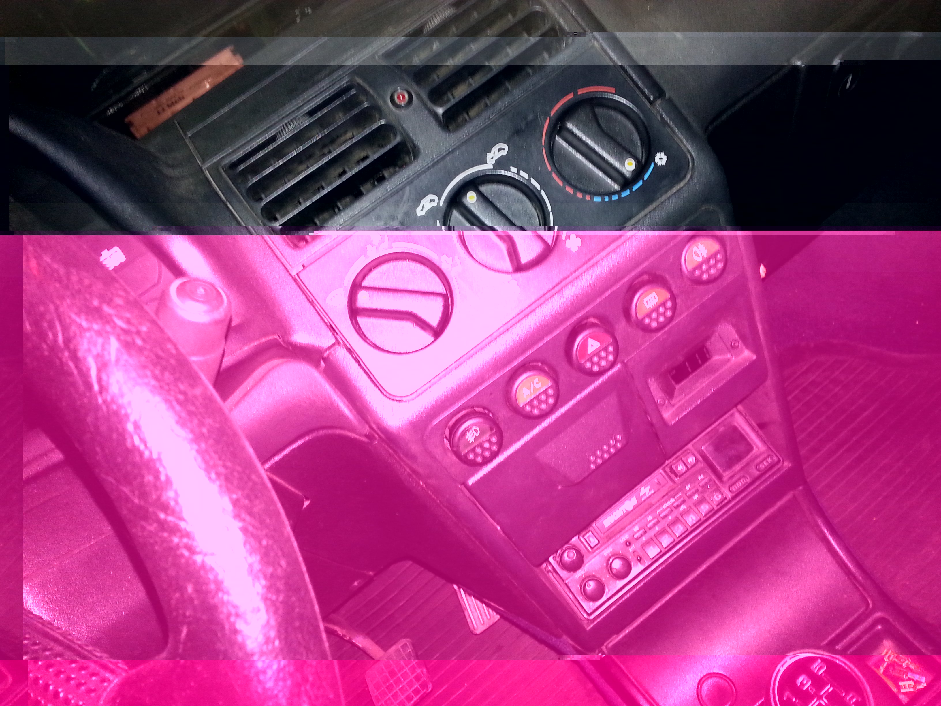

Puse el interruptor de las luces delanteras, ya tengo la botonera completa! :babas2

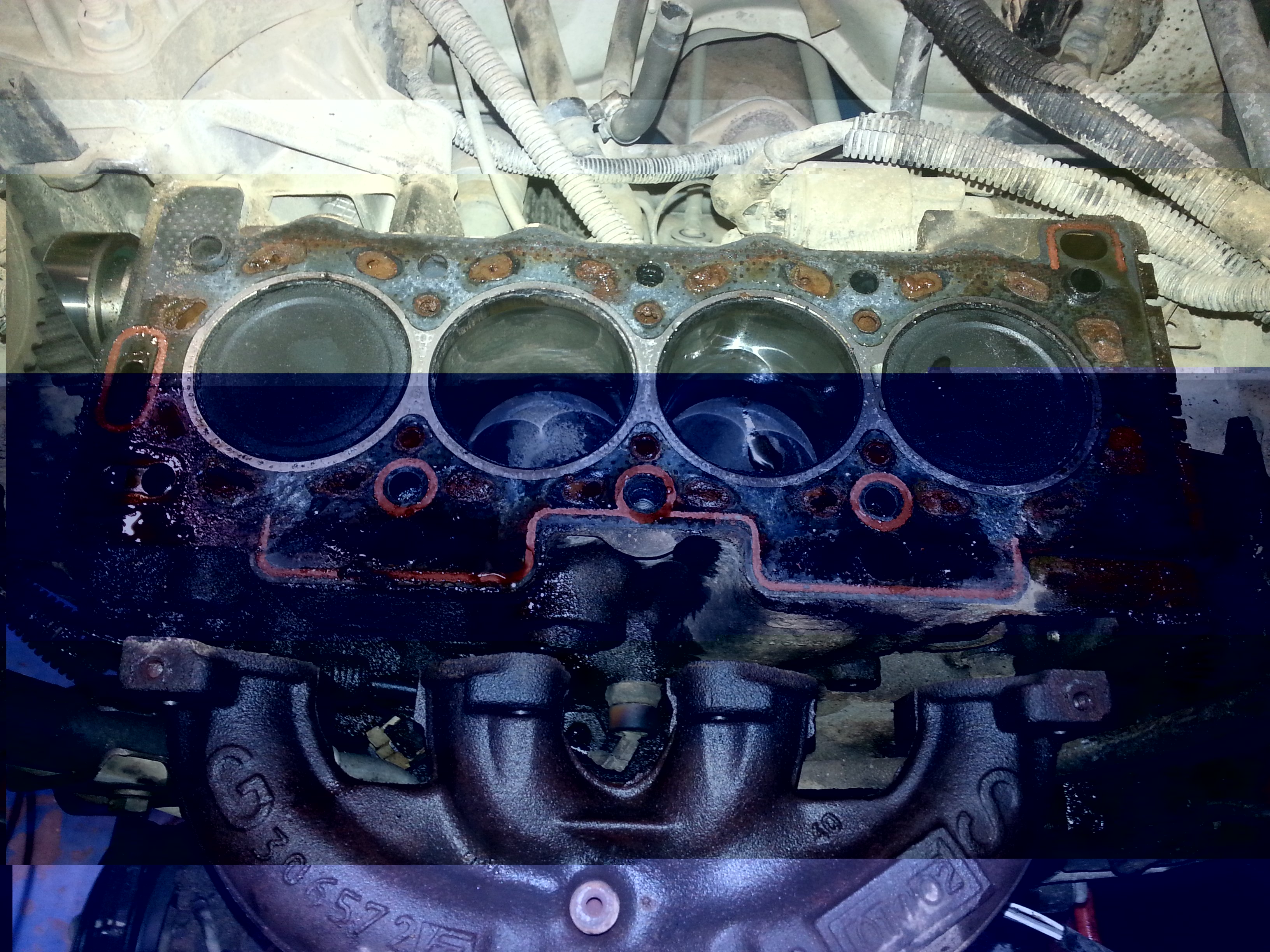

Al final he hecho culata que me perdía mucho aceite por ahí (la esquina inferior izquierda de la foto,algo tipico me dijeron), aproveche he hice los retenes de las válvulas, planificarla y el reten de cigüeñal del lado de la distribución!

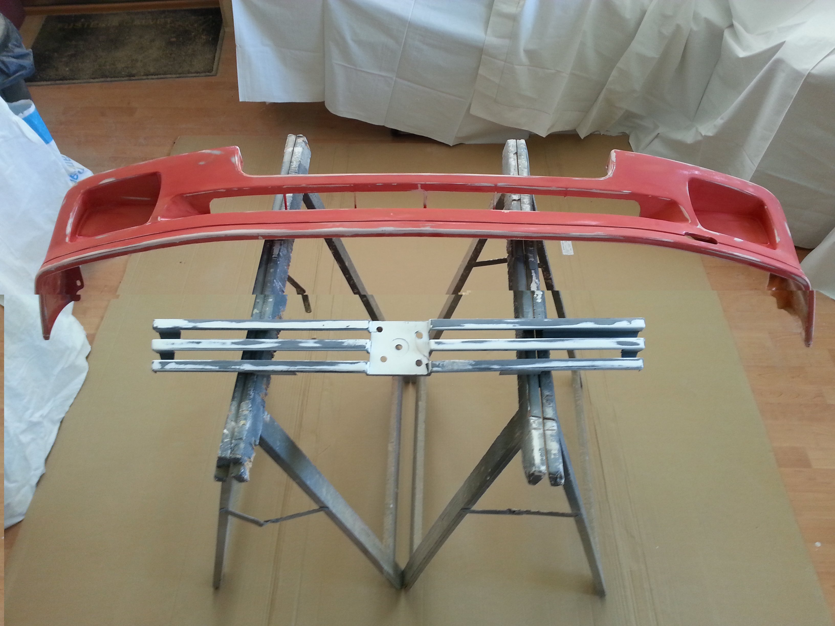

Y me he liado a reparar un faldón y rejilla para cambiar un poco el frontal sin pintar el que llevo ahora, y asi si me canso o no me gusta, se lo vuelvo a poner. :shifty
La intención es que quede así!
Así que estoy en busca de un lip o algo asi parecido jijiji, alguno de Renault clio II laguna o espace o Peugeot 307.
(Se puede ver que falta un trozo del lateral, y por el medio e igual que el faldón trasero toca restaurarlo a mi manera, no se si se hace asi pero a mi me resulta! Si alguien sabe como se hace “profesionalmente” me gustaría saberlo!!)

Es difícil pasar la conexión esta a ISO, me han regalado una radio con usb etc y me gustaría cambiarla.
Algo que me dejo seguro!
Muchas gracias!

Es fácil cambiar la instalación a ISO. Yo lo he hecho hace poco para la radio que me han regalado también. En las clemas ISO que compré ya venía para que era cada cable, pero hay muchos esquemas por internet que te lo pone todo. Solamente es coger y poner cada cable de la radio original a las clemas. Hay por aquí un post con el que me guié donde pone para que es cada cable original del coche. El mio no se porque tenia distintos colores pero era más o menos lo mismo. Amarillo (positivo directo), azul gordo (positivo bajo llave), amarillo-verde (masa), todo esto en la clema marrón, y en la negra las parejas de azules con blancos delgados son los de los altavoces delanteros. Si no sabes cual va con cual es fácil mirarlo conectando una pila en azul + y blanco -. El altavoz hará un ruido.
Los demás que vienen en las clemas no te preocupes por ellos son de iluminación nocturna (si quieres puedes comprobar si tu radio lo tiene puenteandolo con el de los botones de la consola), otros positivos, antena... Yo los dejé sueltos tal cual.
El único problema que puedes tener es el enchufe de la radio que en el mio era distinto de la radio vieja a la nueva pero solo es cambiarlo por el que necesites.
Ya nos contarás :pulgares

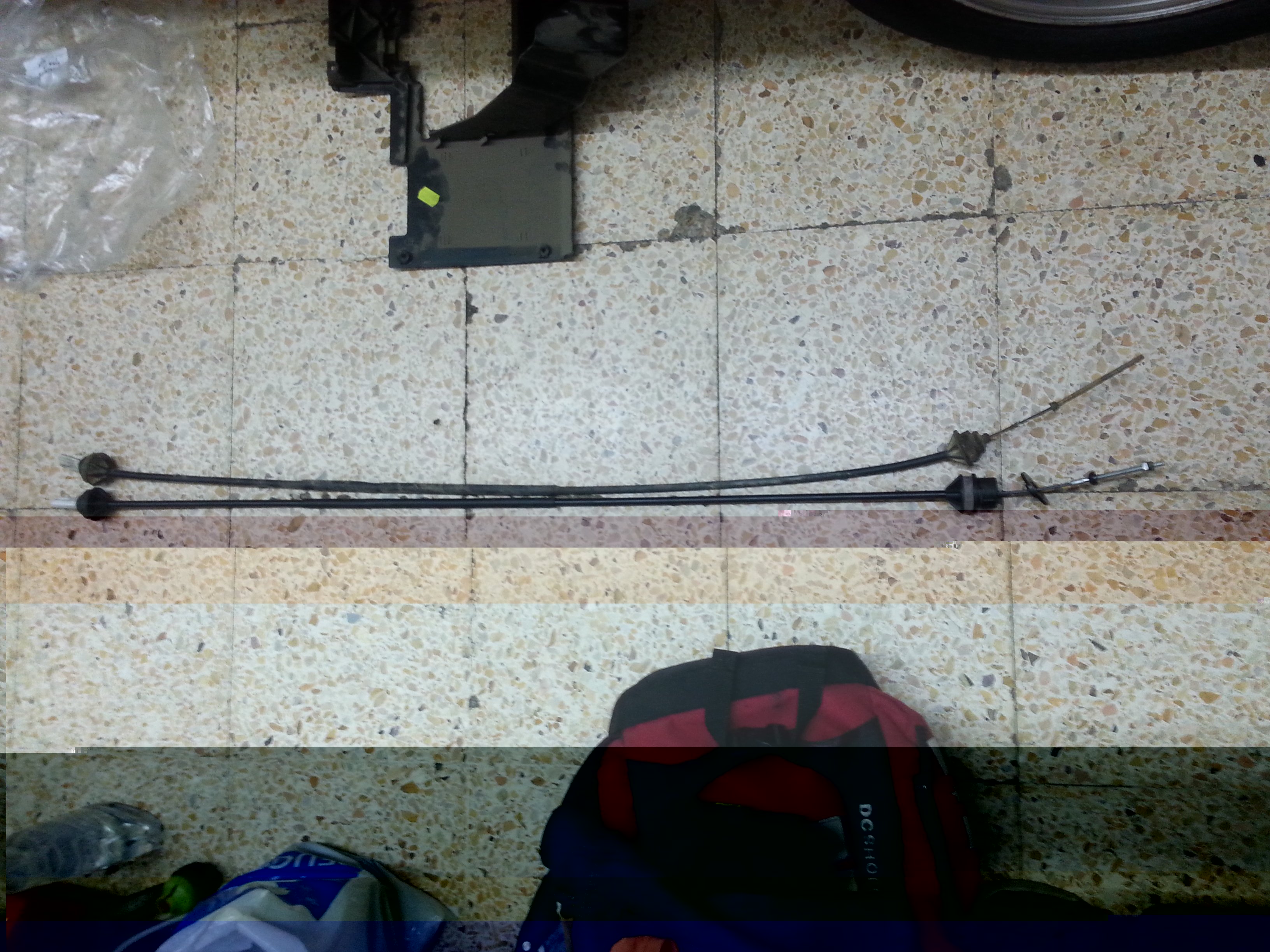

Cable de embrague cambiado! va súper finísimo ahora da gusto!! :egipto

Radio “nueva”! Gracias Alex! :abracin
