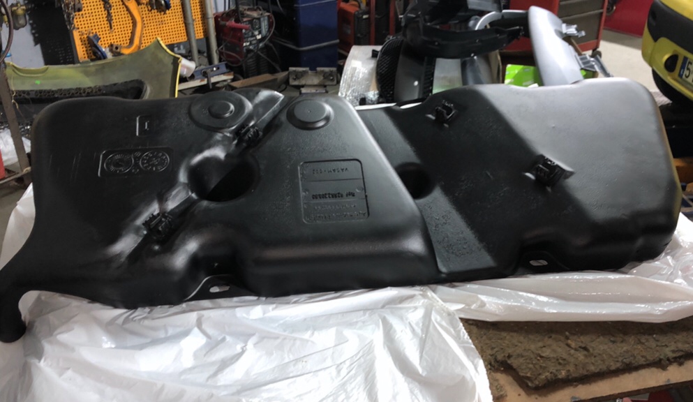

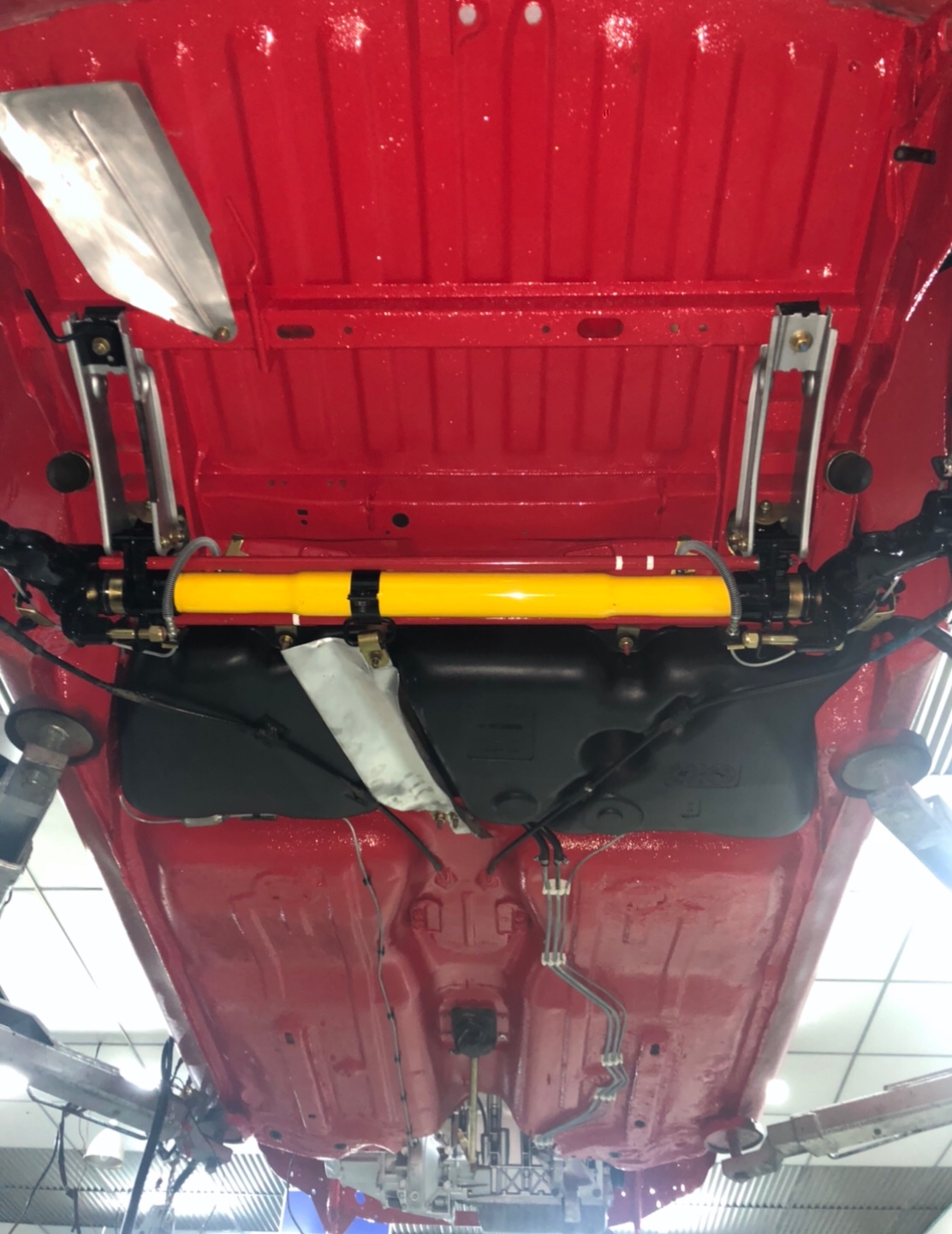

Una pregunta si me lo permites, estoy poniendo el puente trasero de un 205 GTI con discos a un 205 con tambor, donde lleva este coche los limitadores de presión de los frenos traseros? me queda antigravillar los bajos y hacerle las líneas de freno, pero como no se donde van estoy hecho un lio porque quiero dejarlo lo mejor posible.

No se si te refieres al regulador que se ve en el primera foto de la ultima publicación. Si miras el deposito de combustible abajo a la izquierda justo de ve uno. Te refieres a eso??
