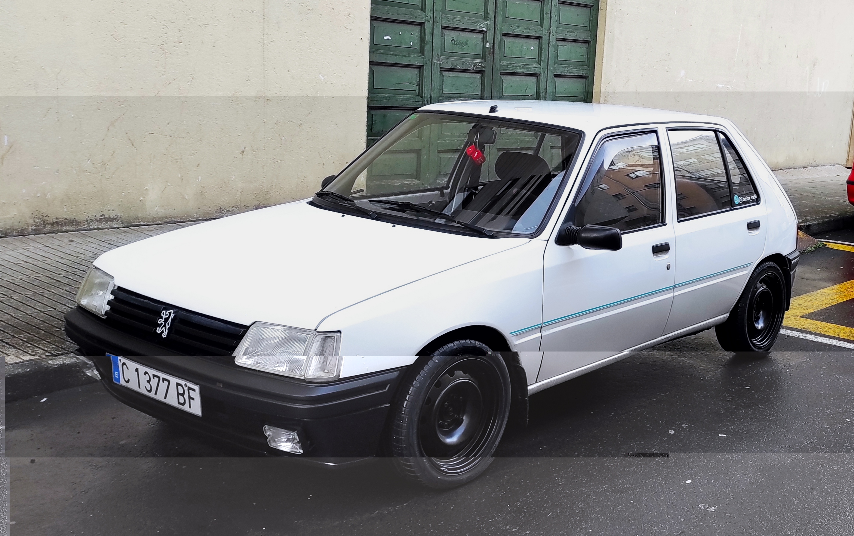

Buenas tardes chavales.
Voi a hacer una actualizacion del estado del 205.

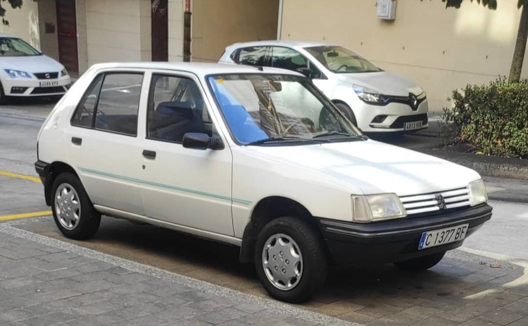

Primero dejar una foto de como llego el pequeño a mis manos
Asi es como venia, bastante basico.
Un año y medio despues, esta asi:
Sigue tiendo su caracter basico, pero pondre la lista de todo lo nuevo que tiene.
Exterior:
llantas 15 con sus neumaticos 195 45 antes tenia unas 13
155 45
defensa delantera gti
nieblas delanteros gti (se le añadieron, no trae de serie)
calandra delantera negra, antes era blanca
faldon trasero gti
niebla trasero, (se le añadio, no trae de serie)
Deribabrisas
algo minimo y a la vez sumamente importante pitorros del
agua de limpias de 2 chorros, el de uno era un coñazo
Mecanica:
unos muelles vogtland -3
unas copelas kyb de la gama de oem
todos los silemblocks de febi
amortiguadores kyb delanteros gama oem
amortiguadores traseros deportivos kyb ultra sr
sustitucion varias juntas y manguitos
sustitucion rodamientos puente trasero y bajar las
barras
pinzas nuevas de saxo vts
discos brembo
pastillas ferodo
los 4 latiguillos de freno
bomba de freno de 20.6
proximamente amortiguafores traseros kyb ultra sr
Interior:
volante desplazado
led iluminacion de pies
cuadro bajo con luces led
consola central alta
voltimetro
reloj temperatuda de agua
Se que es poco , pero se hace lo que se puede mas alante mas y mejor, gracias por las ayudas y por los animos

teñgo que añadir , que actualmente a aumentado, pinzas con pastillas y discos ventilados , modelo saxo vts o sxara 1.9td con todos sus latiguillos nuevos y una bomba de 20.6
