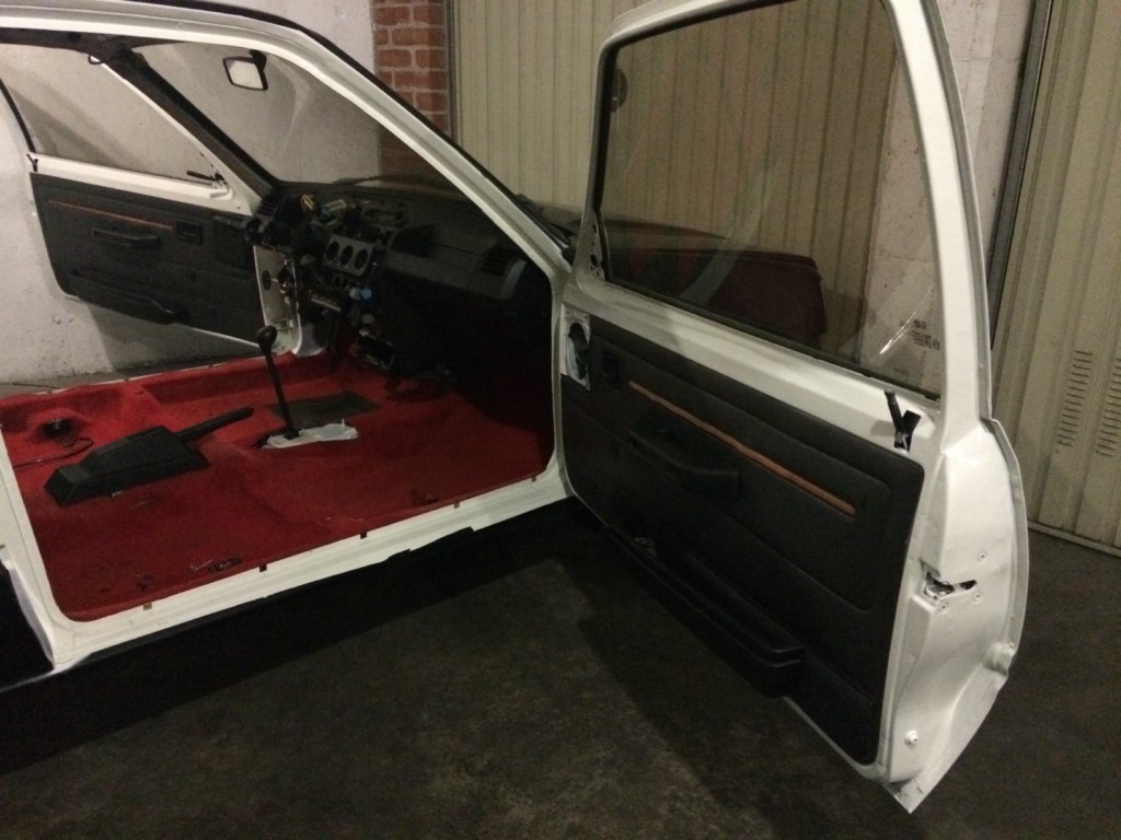

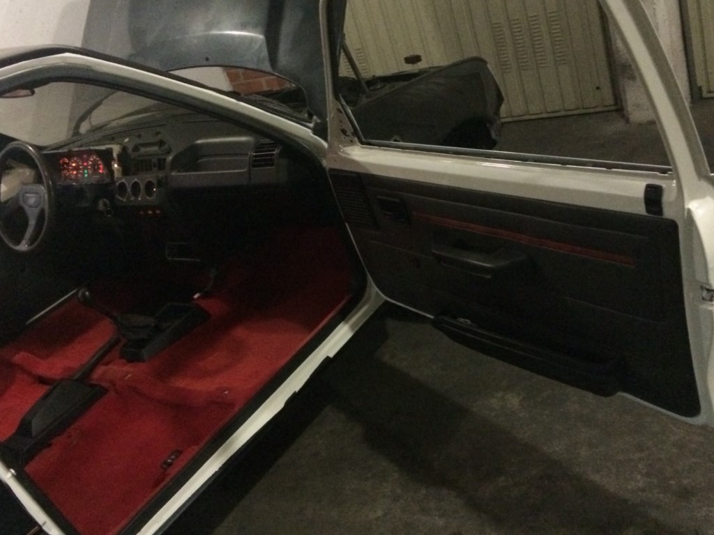

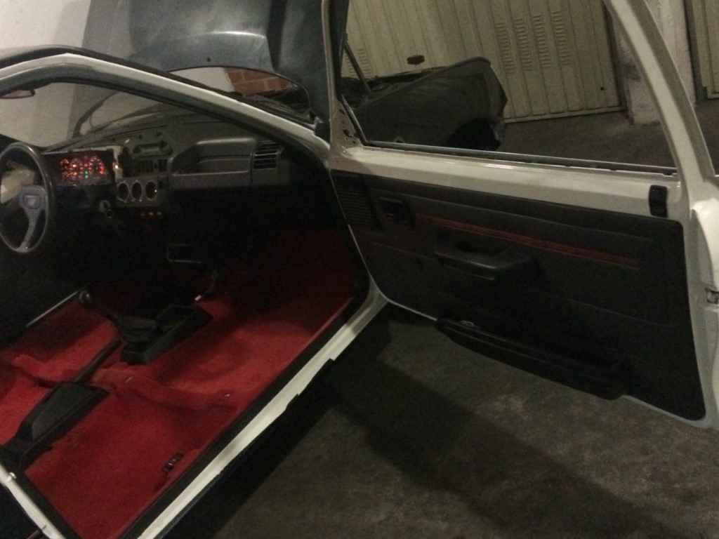

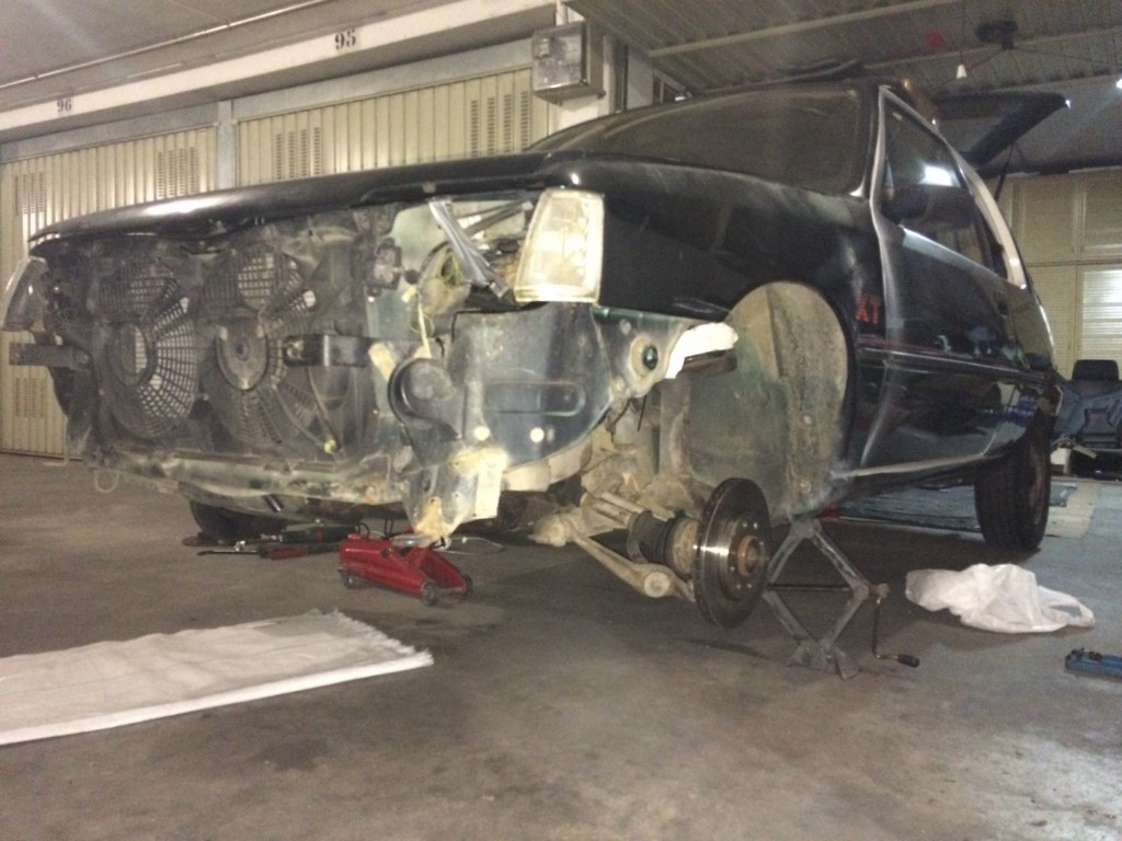

adquirí unos paneles de rallye... despues de unos dias secando la moqueta la pude poner y tambien los paneles!

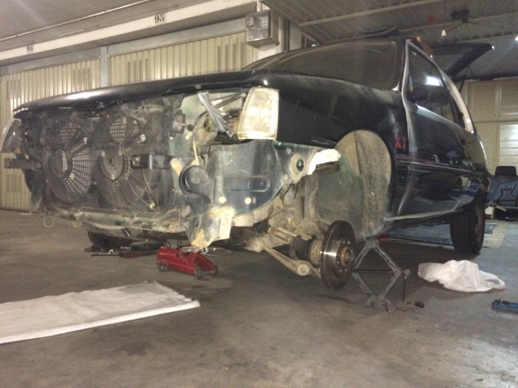

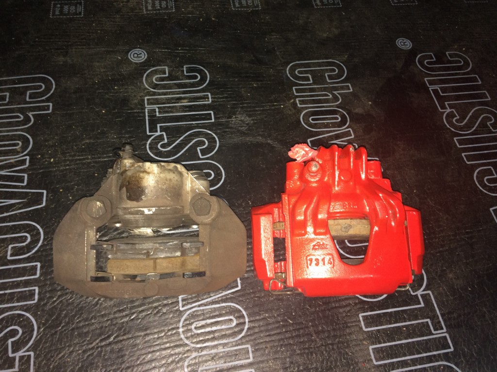

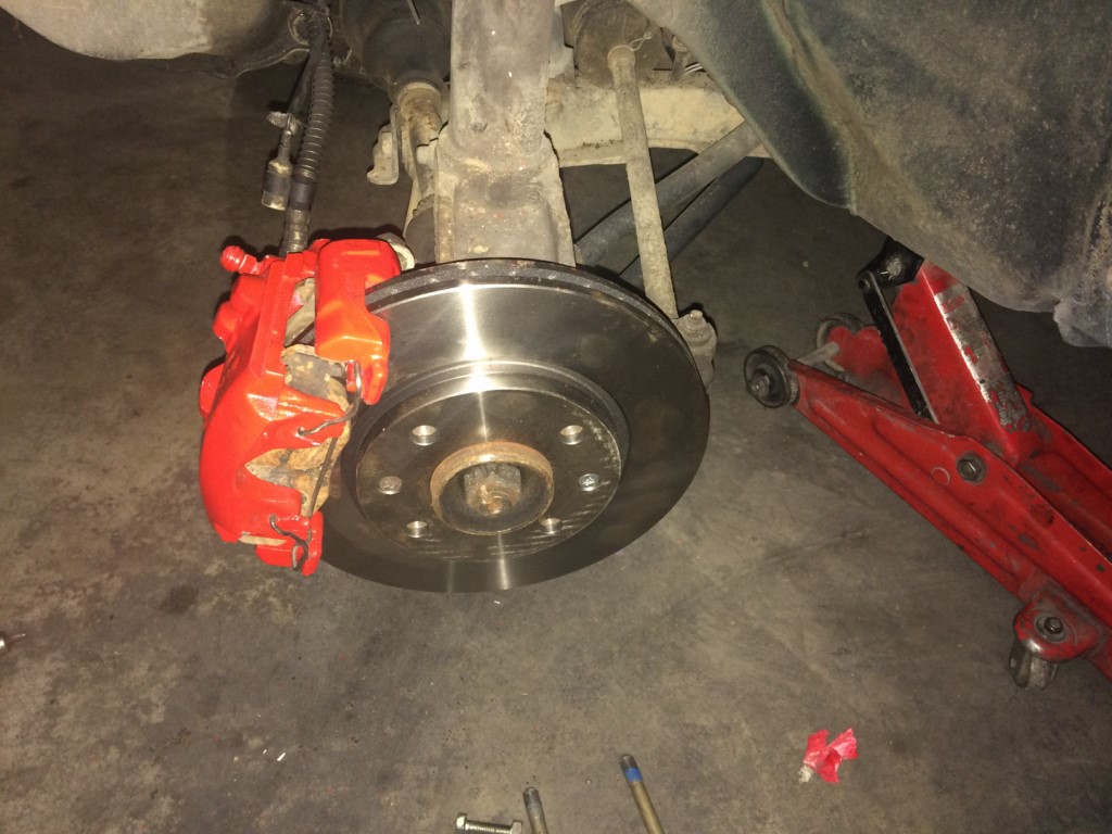

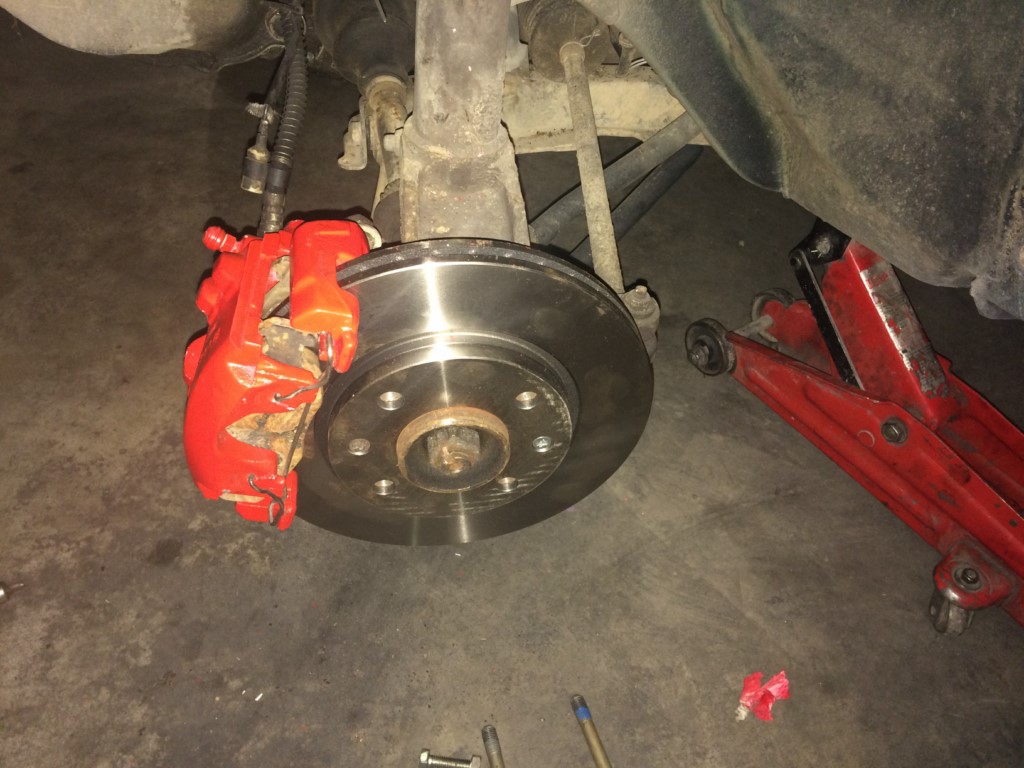

tambien me decidi a cambiar los discos de freno.... y ya que estaba por unos ventilados.... y ya que estaba pues las pinzas tambien .... jejejejejjee

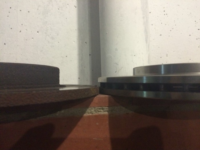

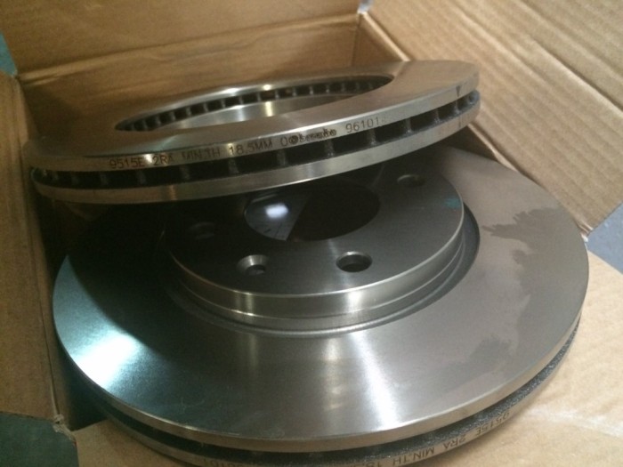

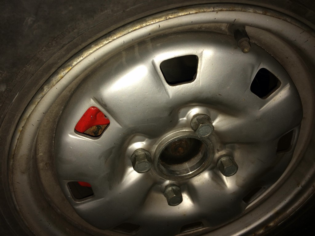

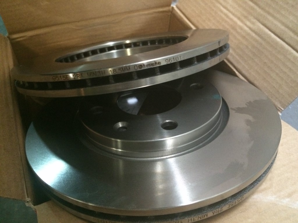

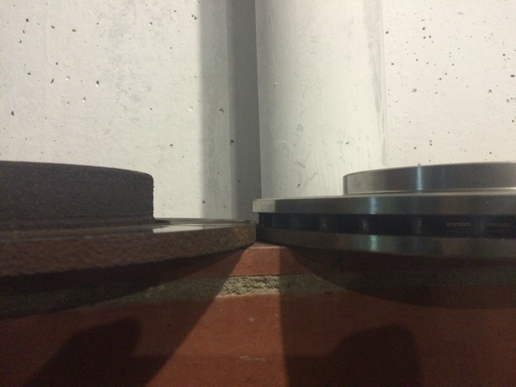

estos son los discos Brembo ventilados que compre. y aqui una foto de las pinzas de serie a la izquierda y las de saxo VTS a la derecha... si, las he pintado rojas, muy tipico lo se..... pero con el conjunto del coche cuando este acabado va a quedar bien... aqui una vista de la diferencia entre el disco macizo y el ventilado: aqui con los discos puestos: y aqui con las pinzas ya puestas: le tuve que poner separadores delante para que me entrara la llanta 13 normal,la llanta definitiva sera la 14" del gti 1.6 asi que con esa no habra problemas...
con la llanta de serie y separador queda asi,,, y de momento lo dejamos aqui...!

Como va cambiando poco a poco!! Lo de los frenos tambien me gustaria hacerseloal mio, me tienen que llegar unos frenos de 205 GTI discos i pinzas, pero con las 13 originales si no es con separador nada... mas que nada por la itv que la paso ssiempre las originales, de cuantos mm es el separador?

yo le he puesto los que llevaba en el SR atras que eran de 20mm .. quizas se quedan puestos ya cuando monte la otra llanta a ver como quedan! estoy buscando otros para atras...joan205 escribió: de cuantos mm es el separador?

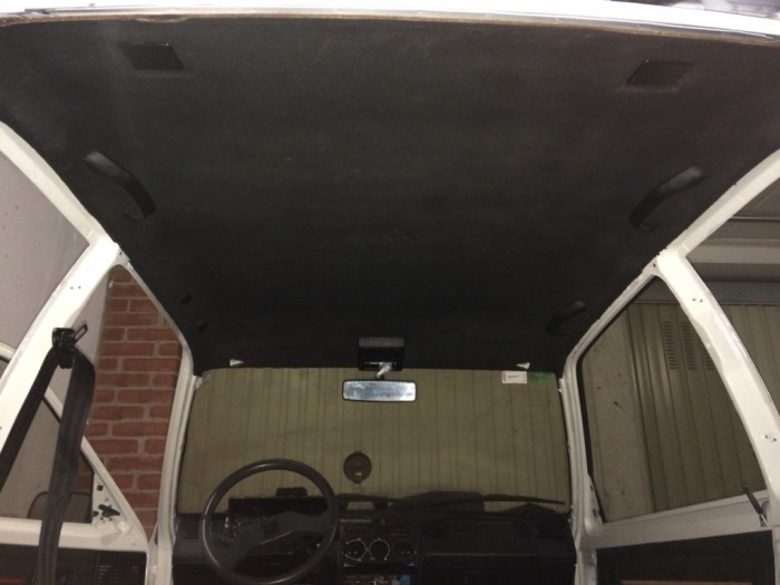

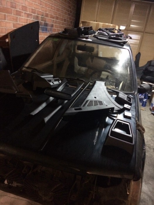

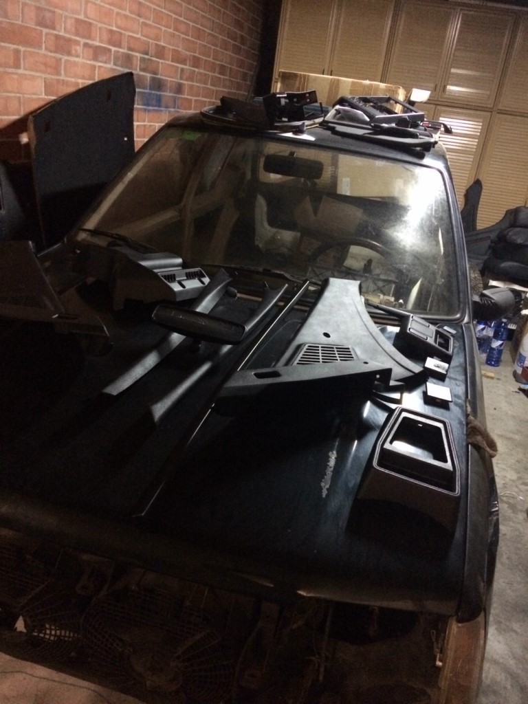

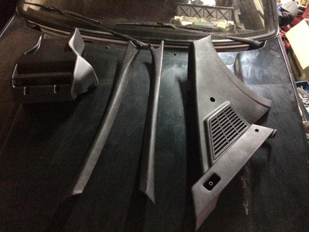

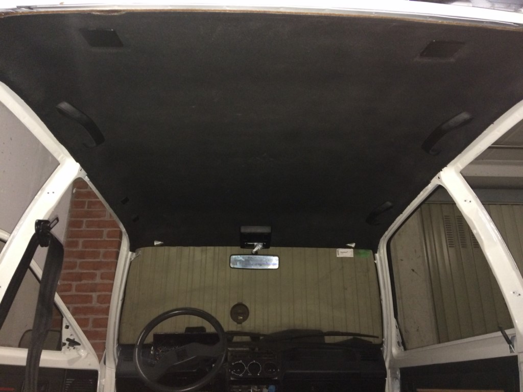

Tenia los plasticos bastante gastados... y decidi pintarlos, mi hermano me recomendo una marca que el utiliza y me dio un par de botes y me volvi loco pintando... lo recomiendo 100% los deja nuevos!

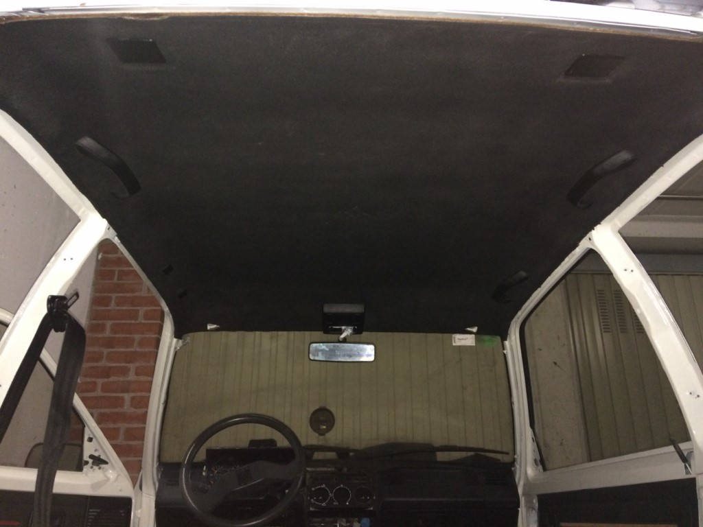

Tambien pinte el techo, que la verdad... en foto pierde mucho...

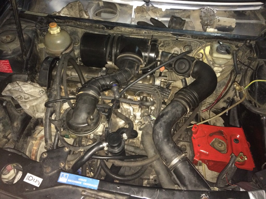

Consegui en un desguace todos los tubos del motor originales a precio de risa...
Tambien le monte los seguros/pestillos que necesitaba para esos tapizados...
Tambien purgue los frenos con liquido nuevo, y ahora me faltaria montar los asientos y 4 pijadas mas y me aventurare a pasarle la ITV, despues a por el exterior!

Vaya cambio ha pegado des del principio!!! La pintura para los plasticos queda super bien! Solo has echo los interiores?? Parece original no? Es que tengo algun plastico un poco tocado y quien sabe si algun dia tambien le doy....

Es una pintura especial para plasticos de coche..pero para el exterior mas bien.. faldones o tapas de debajo... pero se puede usar pa lo que sea... tiene un acabado increible.... yo tenia que pintar solo un par de plasticos... y al ver el resultado volvi a desmontar los que tenia montados para darle a todos jajajajajoan205 escribió:Oleeeeee!!!![]()
