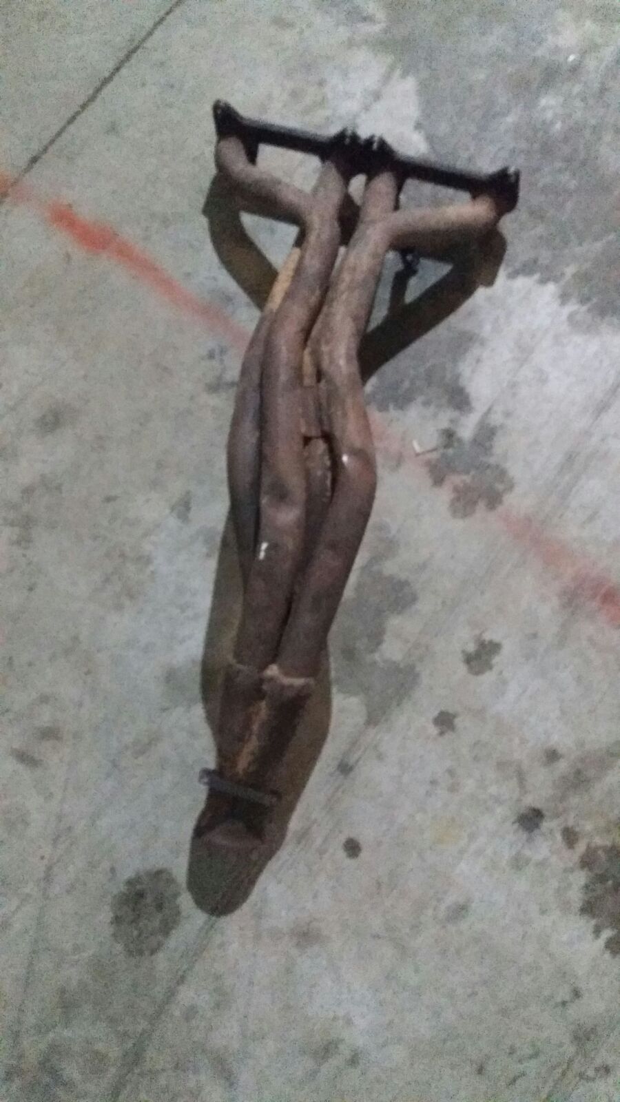

Lo primero que he hecho es "agenciarme" unos colectores IRESA de la época que he comprado a buen precio a un chavalote de Pamplona. Los llevaba montados en un GTI de rallyes y están un poco "tocados" por lo que los tengo que llevar a un chapista para que me los dejes sin "heridas de guerra". Tenía ganas de montar cosas de la época y el precio al que lo he comprado es bueno, también soy bastante "ortodoxo" y no me gusta mucho hacerle cambios que no sean los que se hacían antes. Luego del chapista los voy a limpiar bien de carbonilla, lijarlos y una buena pintada con pintura calórica. :egipto

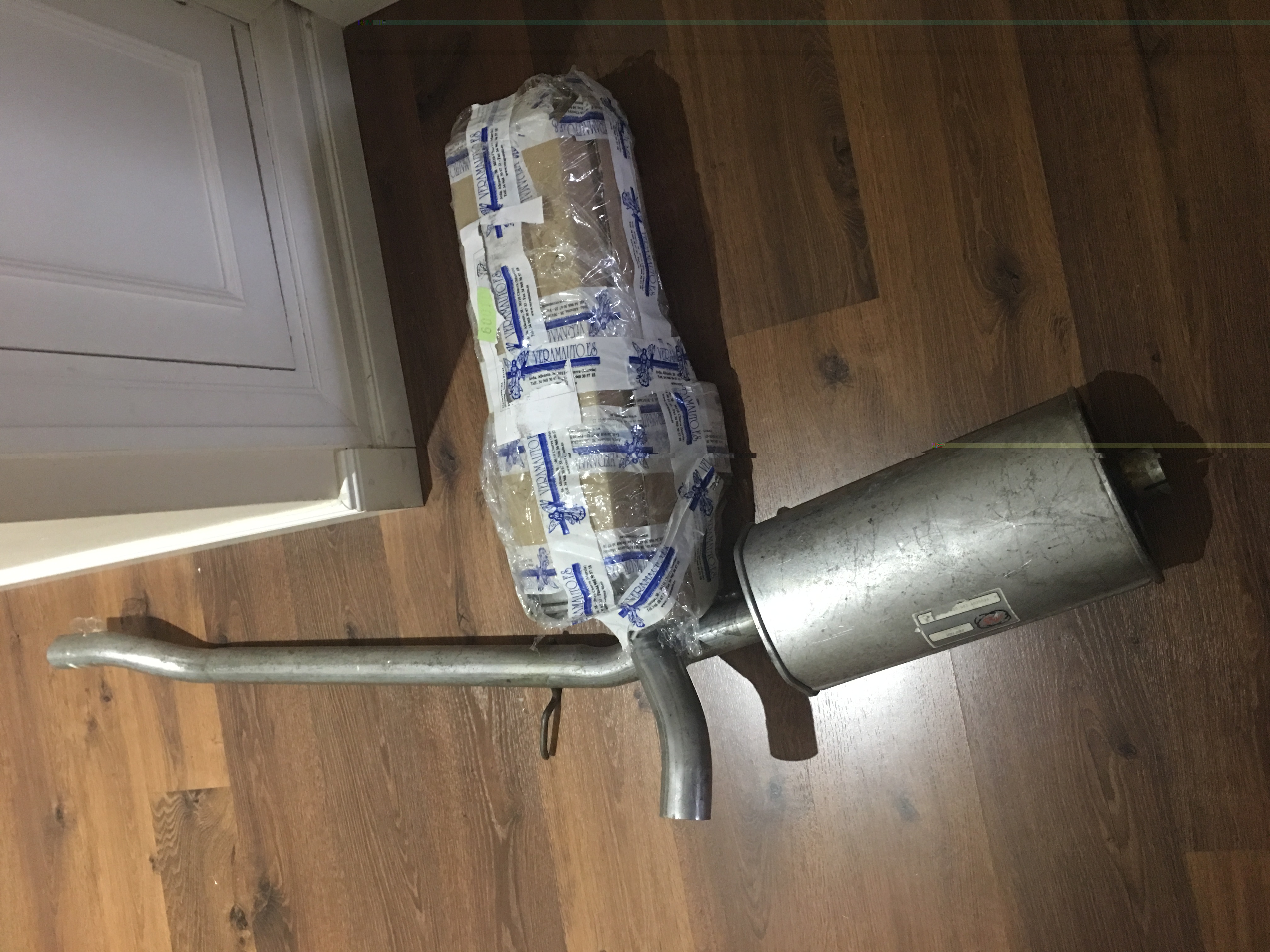

El escape intermedio que llevo actualmente (de 50mm) y el silencioso final, creo que no son de este coche porqué queda descolgado, no encaja bien en el hueco y la valona del final, le quedan dos dedos para tocar el suelo. Encima llevo las barras de torsión bajadas y en los parkings toco a veces.
Compro por internet el final y el intermedio pero me equivoco-no saben y me llega el intermedio y el final de 45mm en vez de 50mm y sin valona como el mío. :pasando

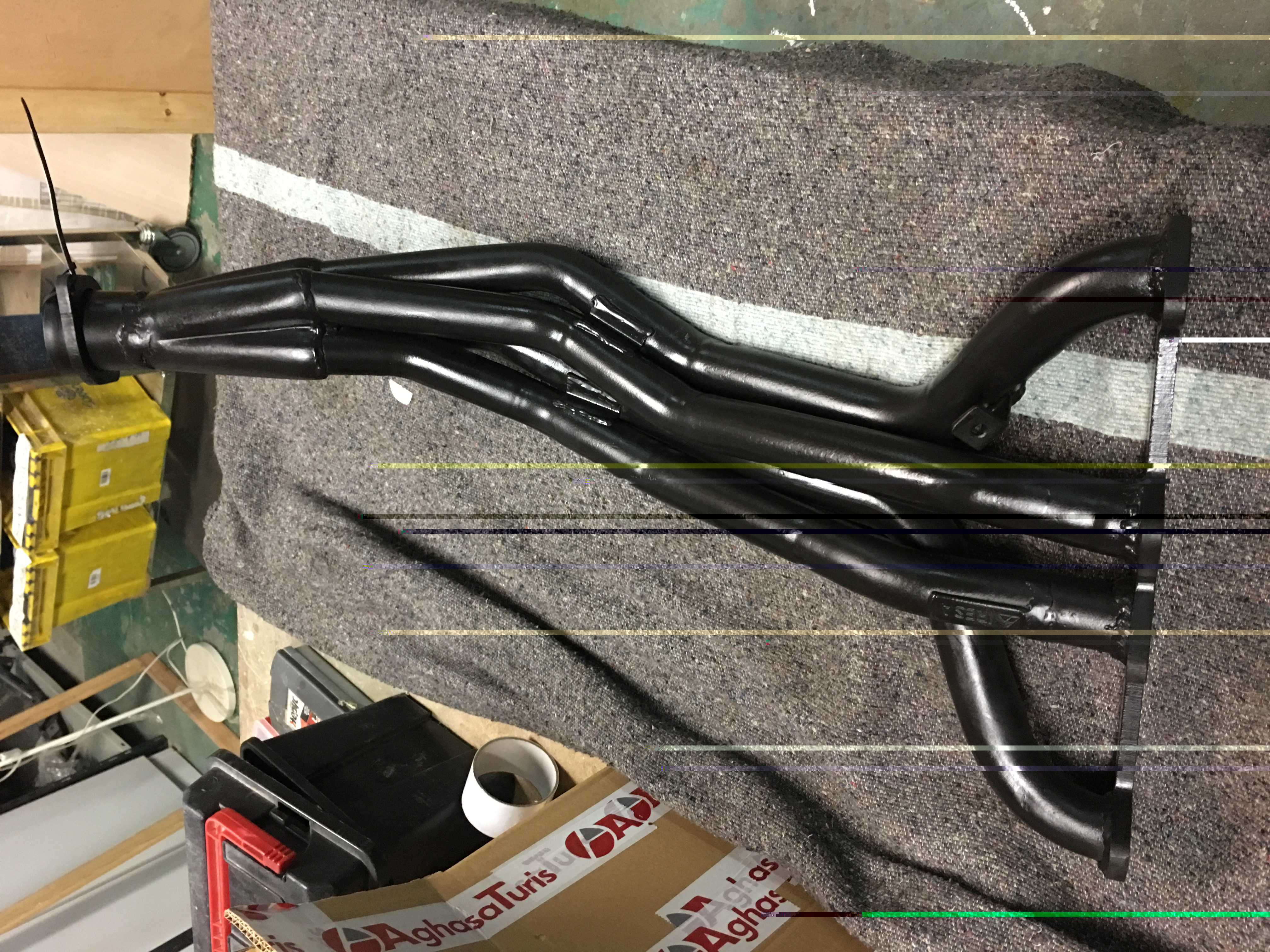

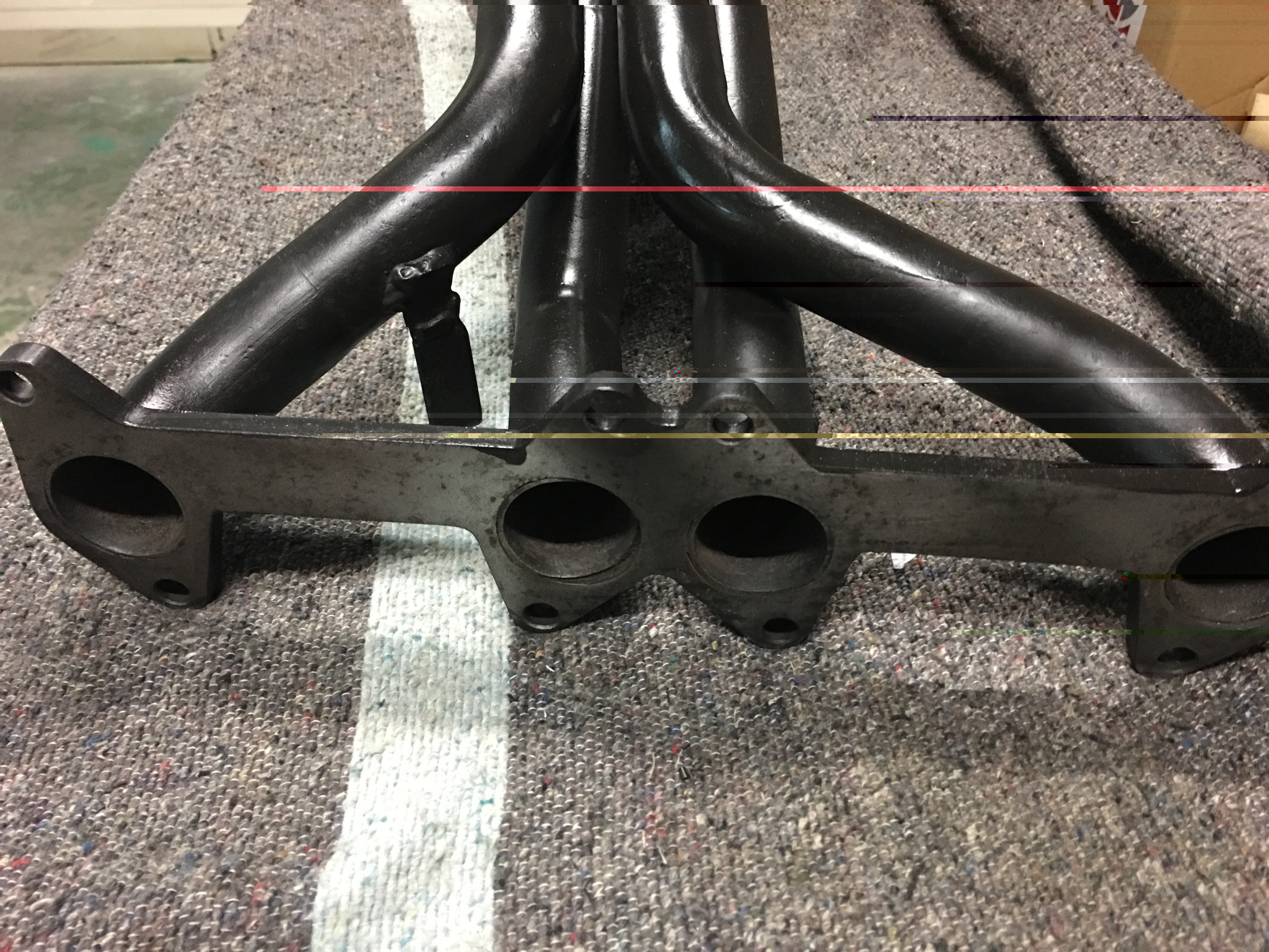

Pues el sábado me puse con los colectores y los he dejado pata negra...
Herramientas utilizadas:
-Cepillo para lijar con cerdas de hierro
-Corona con cerdas de hierro
-Bote spray con pintura calórica negra
-Cepillo para limpiar radiadores
-Desengrasante
-Disolvente
-Taladro
-Soldadora
-Lijadora
Y 4 horas de trabajo. No he puesto las fotos del progreso pero podréis ver el resultado final del Pata Negra que me he agenciado. Espero que os guste y estoy deseando ponérselos.
[attachment=0]IMG_2804.JPG[/attachment][attachment=1]image2.JPG[/attachment][attachment=2]image1.JPG[/attachment]
Mensajes: 1335
hicistes bien en comprar el colector iresa,tengo entendido que es de lo mejor que va en los gti,junto con la linea,silencioso y catalizador que quieres poner,notaras mas rabia seguro jajaja,aunque estos coches ya de por si es dificil sacarle mas potencia sin tocar motor pero con todo lo que le vas a poner,notaras mas nervio.Ten en cuenta que entre un catalizado y sin cat cambia el sistema de inyeccion ,sin catalizar: jetronic,catalizado: motronic por lo que varia algo el comportamiento, aunque con todo lo que le quieres poner,ira mejor obviamente.Por cierto,te quedaron los iresa nuevos :pulgares
