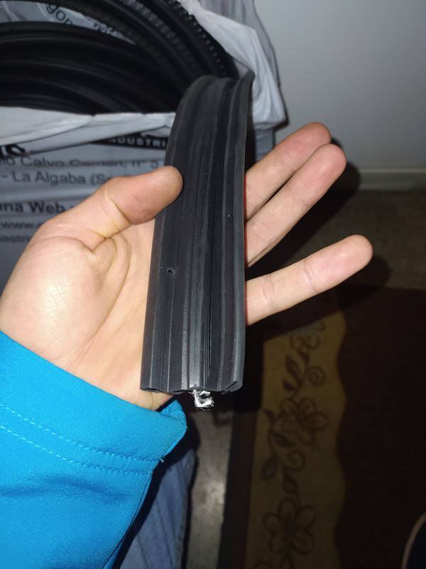

OS PASO UNAS FOTOS DE LAS GOMAS .

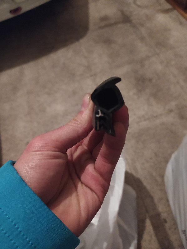

Como podemos ver lleva doble labio para que asiente mejor la puerta y por dentro lleva un labio chiquitín que sirve para que tape bien la moqueta y no se vea la terminación de la moqueta en el nervio de la puerta.
aquí tenéis otra foto donde se ve la parte que va al nervio

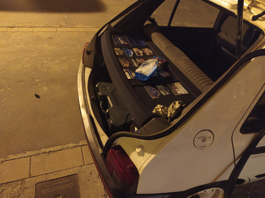

Esta es la del maletero que quitando la del coche me di cuenta que es idéntica

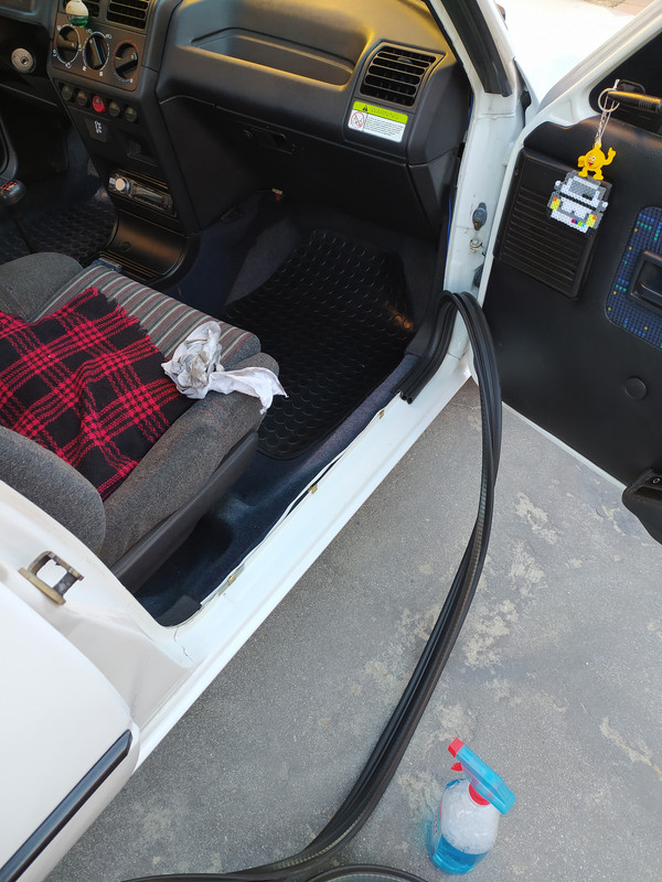

Pues como veis saque las viejas y ya aproveche para limpiar el nervio y colocar las nuevas
utilice un multiusos y la verdad que genial.
con la ayuda de un martillito de goma las vamos metiendo , no tiene mucho misterio
os aconsejo que la parte que entra en el nervio de la puerta la cerréis un poco con los dedos para que ajuste bien al nervio ya que son nuevas y están muy blanditas
bueno así queda terminado , muy importante que el corte de la goma en la terminación cuando se junte con el empiece quede mas grande para que así cuando se metan hagan presión las dos y si encojen con el sol no se queden cortas en la unión.

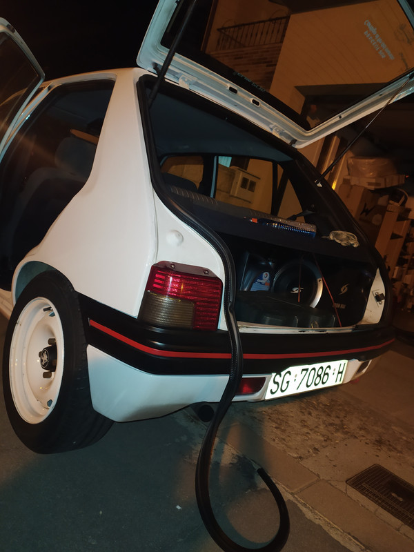

no pasamos a la parte de atrás y seguimos haciendo lo mismo con el martillo de goma
unos de los grandes problemas que tenemos en los 205 ya que nos situamos en la parte del maletero entra agua por la goma en mal estado , este no era mi caso pero bueno con goma nueva no tiene porque pasar eso ya.
