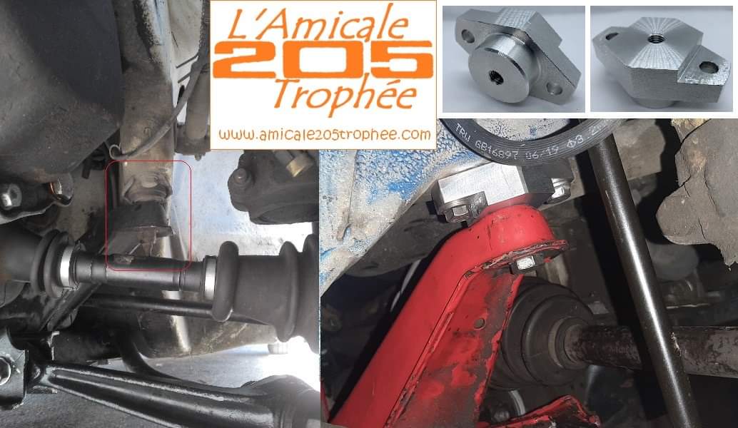

Como no me he explicado muy bien te envío una imagen de como lo compensan metiendo un separador encima de la cuna. En esa web puedes encontrar piezas para levantar el coche que las venden ya fabricadas y se supone que a la medida perfecta. Son los primeros organizadores de Raid con 205 que hubo.
