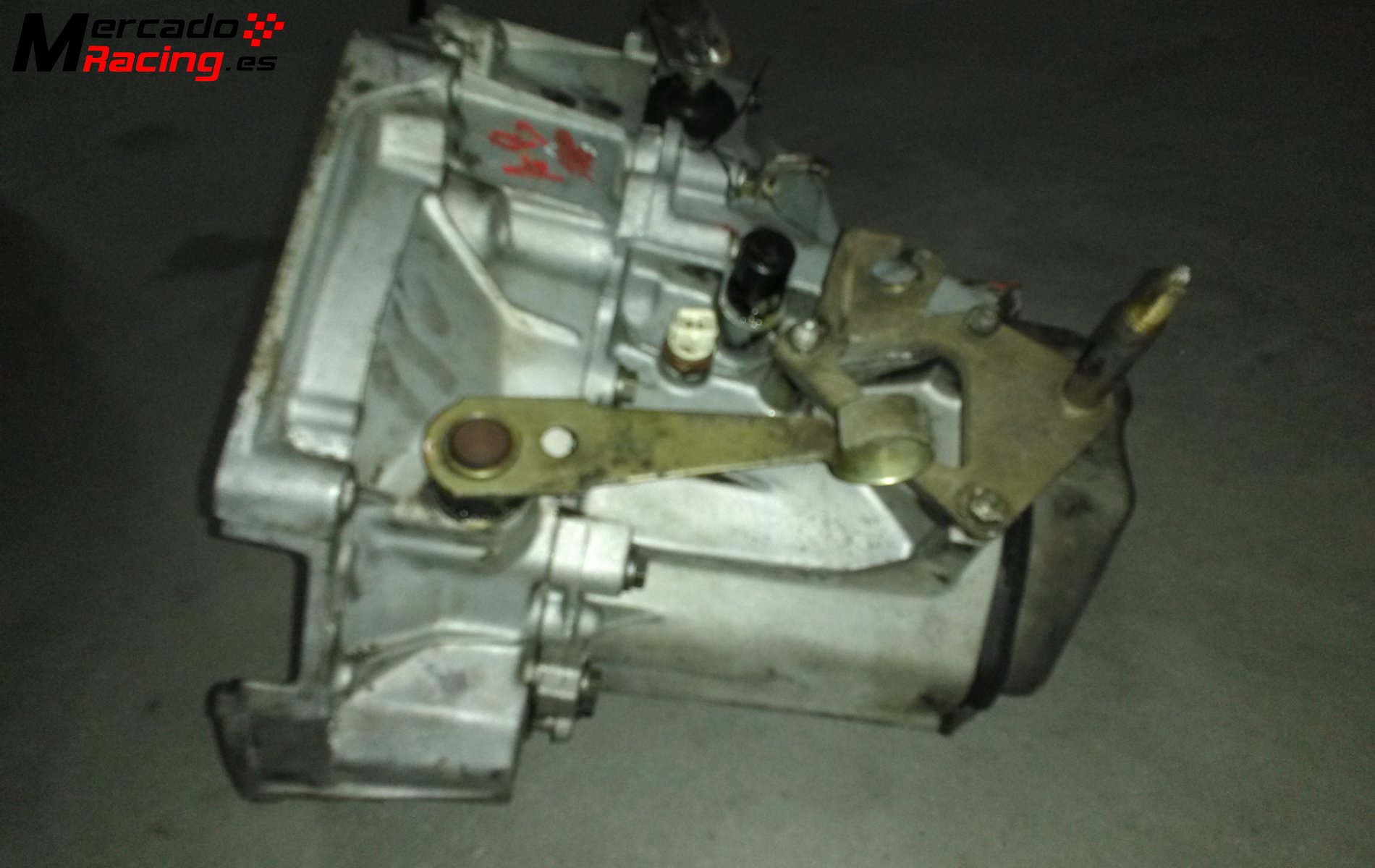

haber hombre, no todo el mundo sabe de macanica, seamos comprensivos. la caja de cambios esta del lado derecho mirando el coche de frente, debajo de la bateria.McOrti145 escribió:De verdad no sabes donde está la caja de cambios???
En serio no nos estas.tomando el.pelo?
Mc
http://www.mercadoracing.org/imagenes-a ... -euros.jpg
fijate en la imagen, ves el terminal blanco que esta en el medio de la caja detras de esa palanca de metal? pues ese es la electrovalvula de marcha atras.
