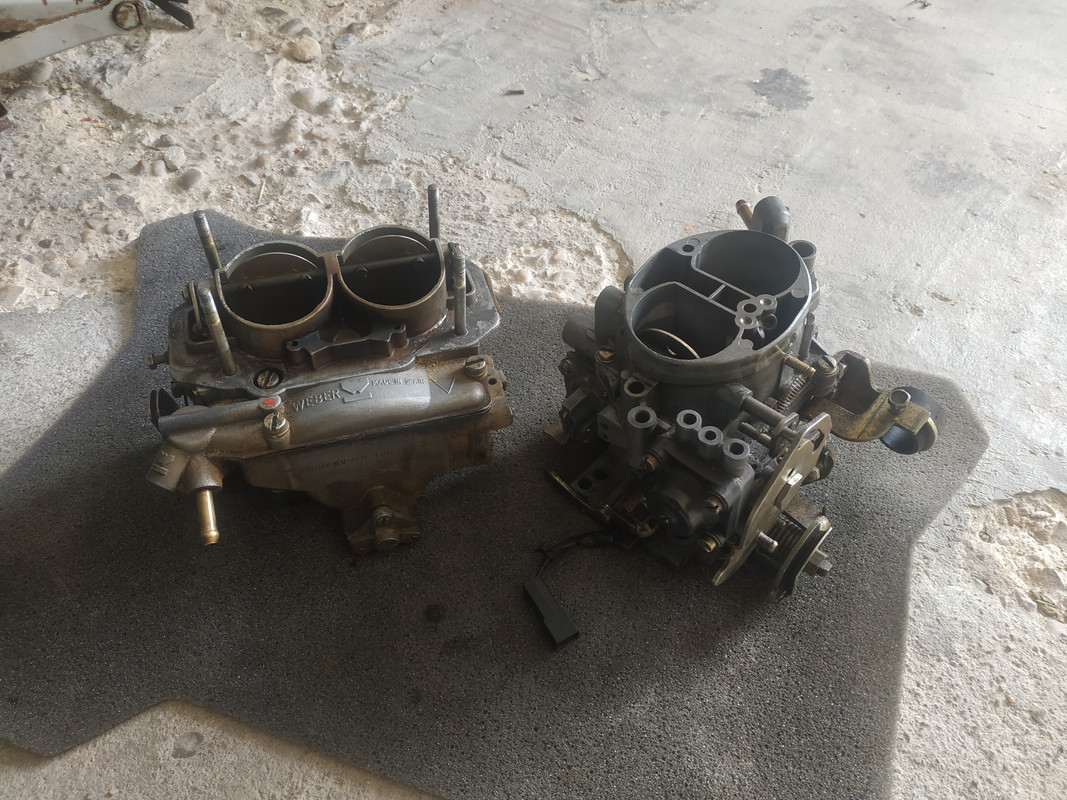

El aparato en cuestion es este.

Pues un carbu de esos tengo yo. Lo malo hacer el zocalo ese.

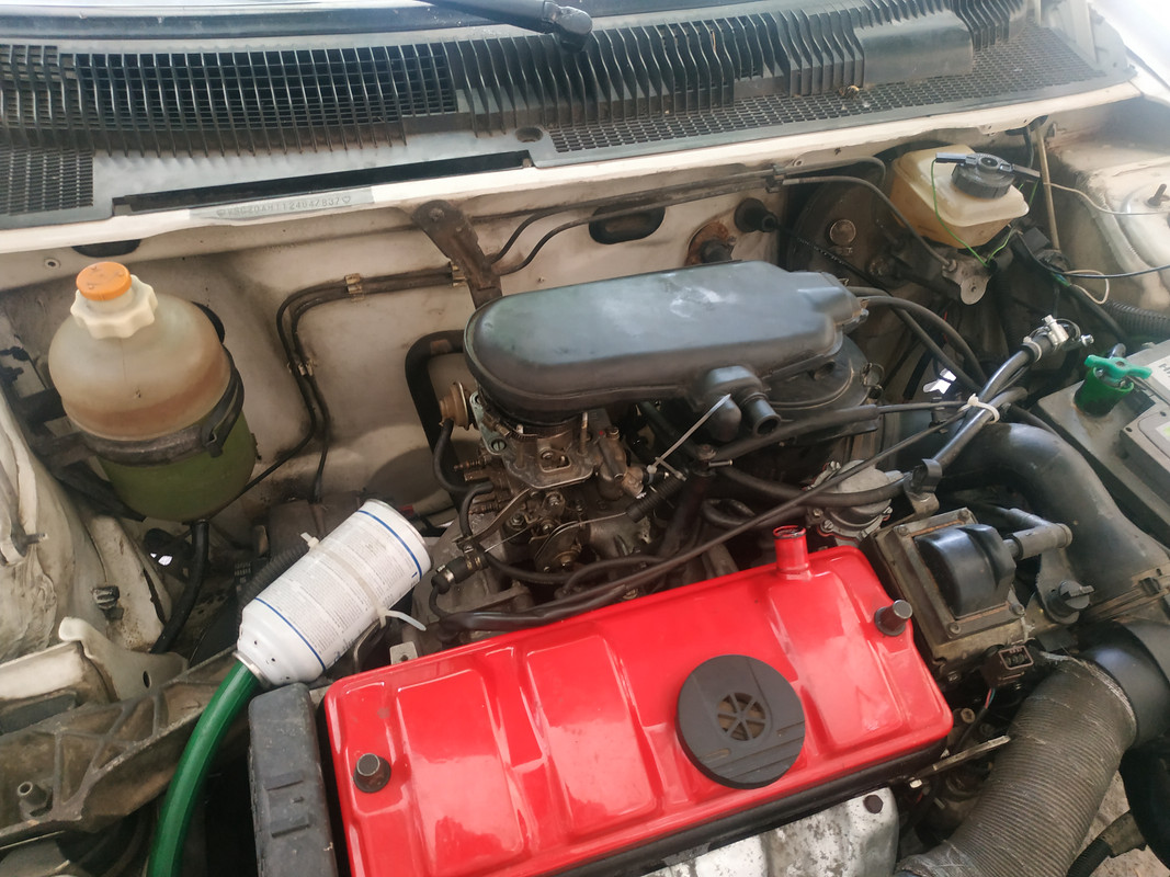

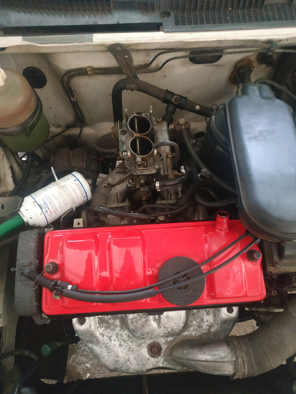

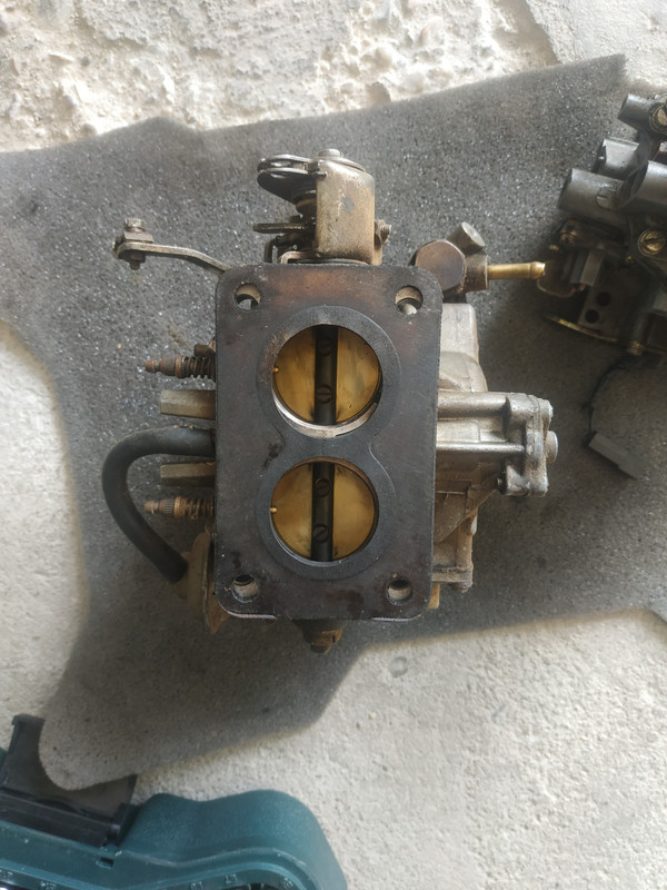

Resubo el hilo, pues a lo largo de hoy he estado jugando un poco y he logrado colocar el weber en el tu3s (k2a). En mi caso lo que he hecho ha sido rasgar los agujeros de la base del carbu de forma que luego coincidieran con el colector ya que se trata de un carbu que tenia por ahí tirado y no quiero trastocar nada para poder vover al original. Después de adaptar un poco sirgas y demás me he encontrado que o bien por alguna toma de aire que no he logrado taponar o algo, el ralenti era completamente inestable. Oscilaba entre unas 1200 y 1800 vueltas y cada vez iban decayendo hasta que se paraba. Aún así he salido a probarlo y uffff vaya diferencia. Ya no solo en sonido volviéndose el doble de ronco, sino que la respuesta, es completamente más progresiva (lógico al ser de apertura simultánea el weber) pero sobretodo mucho más contundente. Es una pena tremenda que no haya logrado dejarlo fino a ralentí. Más adelante cuando pase la itv puede que vuelva a la carga con el porque la diferencia es bastante notable no solo en sensación, se ve subir el velocimetro más rapido. Me hubiera gustado hacer un 0-100 para comparar.
Para rasgar los agujeros coloqué la junta del Solex y marqué con tipex lo sobrante, y después de un rato desbastando queda perfecto.

Yo volví a probarlo de forma longitudinal y por fin iba bien sin hacer extraños, lo único que al no encontrar su toma de aire para conectar al filtro y que con el solex tiene ese modo eco/sport pues volví al suyo :parte
