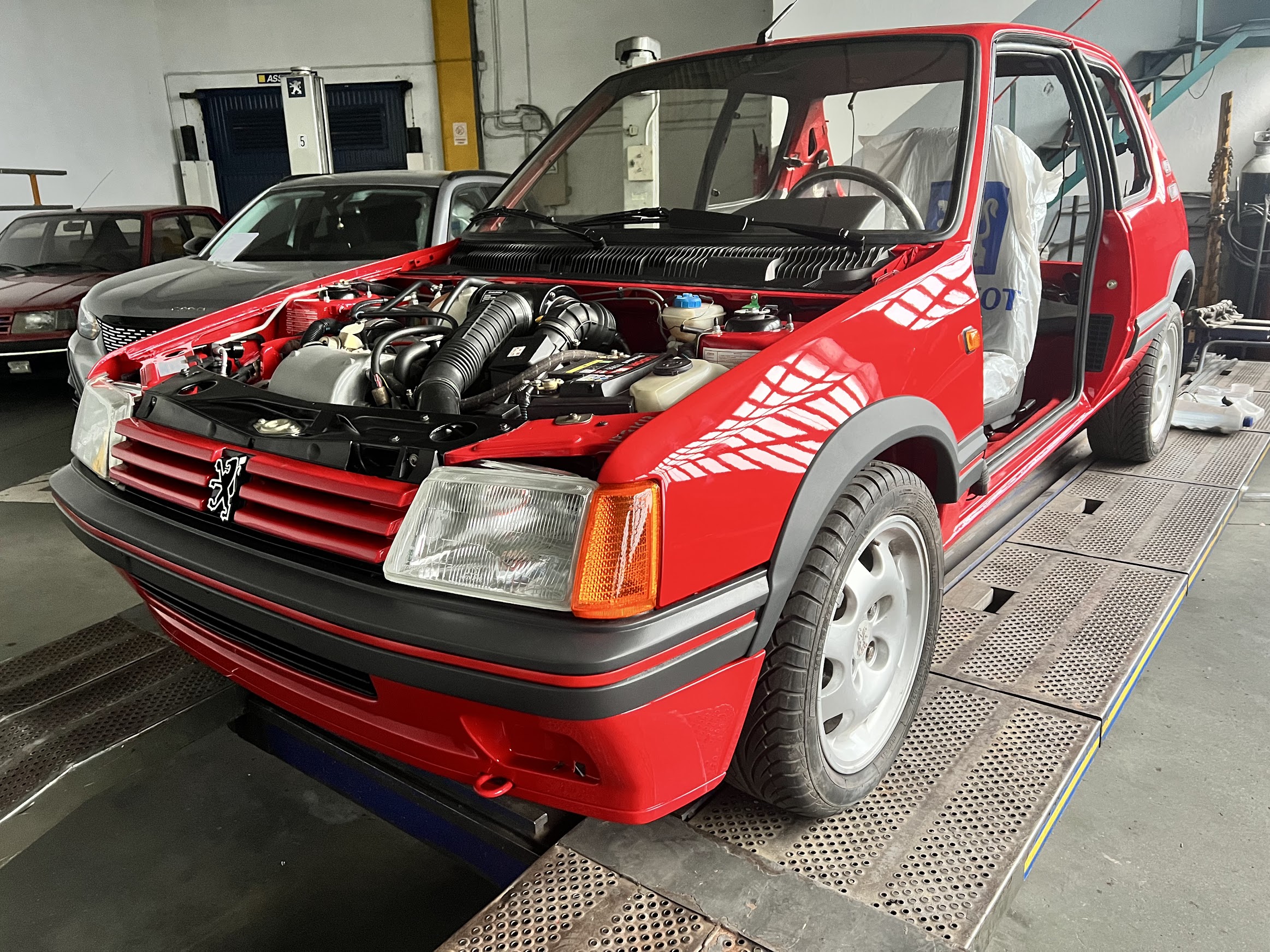

Buenas tardes.
Mostramos más detalles donde poco a poco va cogiendo sabor GTi.
Restauración lenta pero sin perder detalle.
Saludos. TALLERES HNOS. LOPEZ

Buenas, el sistema de frenado le has montado el original pero todo nuevo? tengo entendido que se puede adaptar bomba y pinzas de algunos hdi, que traen algo mas de potencia de frenado.
Vaya currazo os estais pegando!! Va a quedar mejor que nuevo :yepa

DaniAmoedo escribió: Vie, Dic 16 2022, 19:25 Buenas, el sistema de frenado le has montado el original pero todo nuevo? tengo entendido que se puede adaptar bomba y pinzas de algunos hdi, que traen algo mas de potencia de frenado.
Tienes hasta 21 las bombas de 205, de 19, 20.6 y 21, la 21 la que hay marca delphi, luego ya seria irse a otros modelos, en plan nuevas me refiero que salen a mismo precio que la mayoria de usadas.

Buenas, todo es prácticamente nuevo e idéntico a origen.

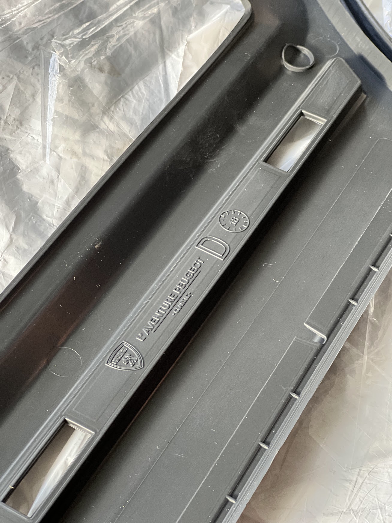

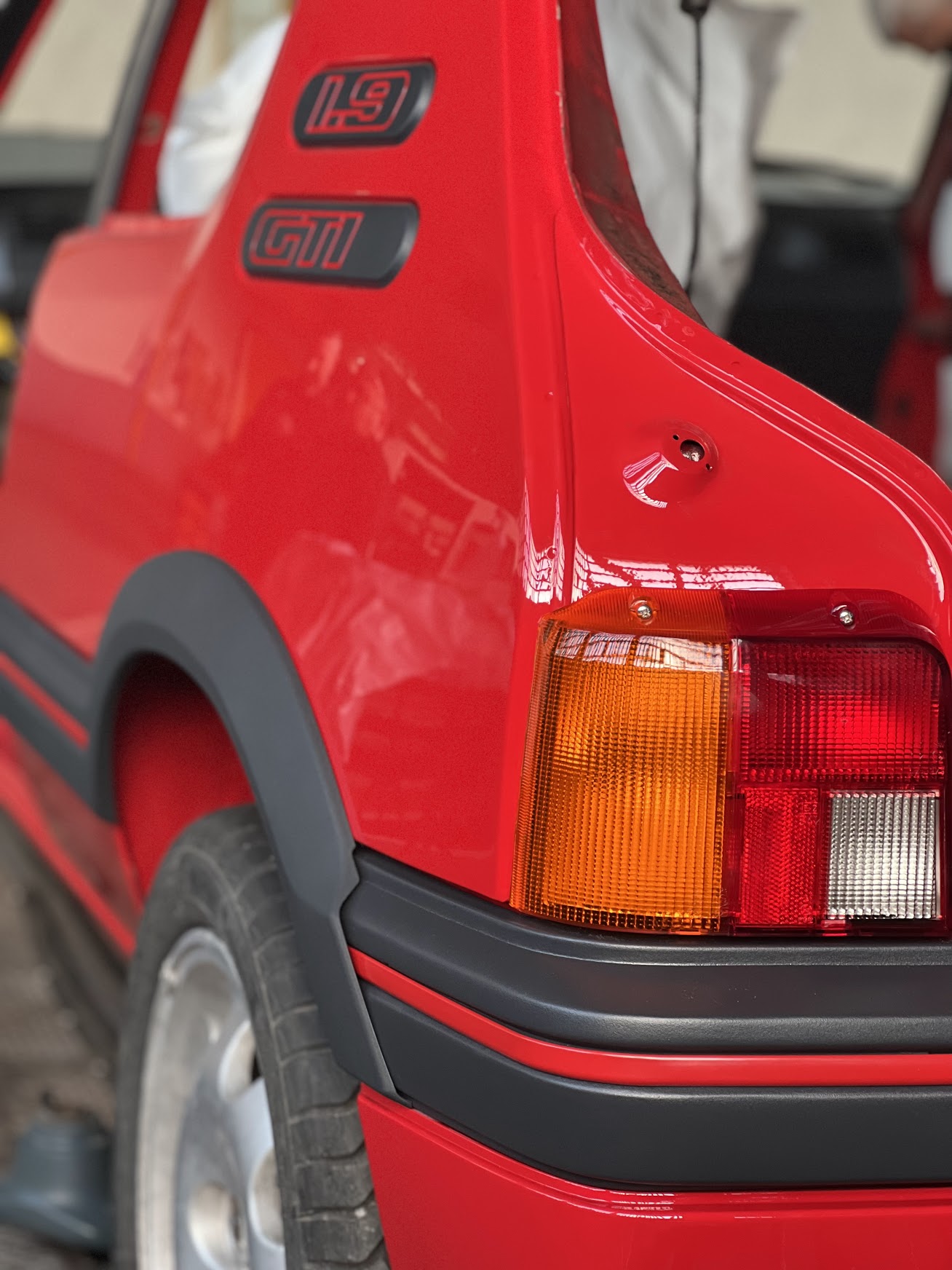

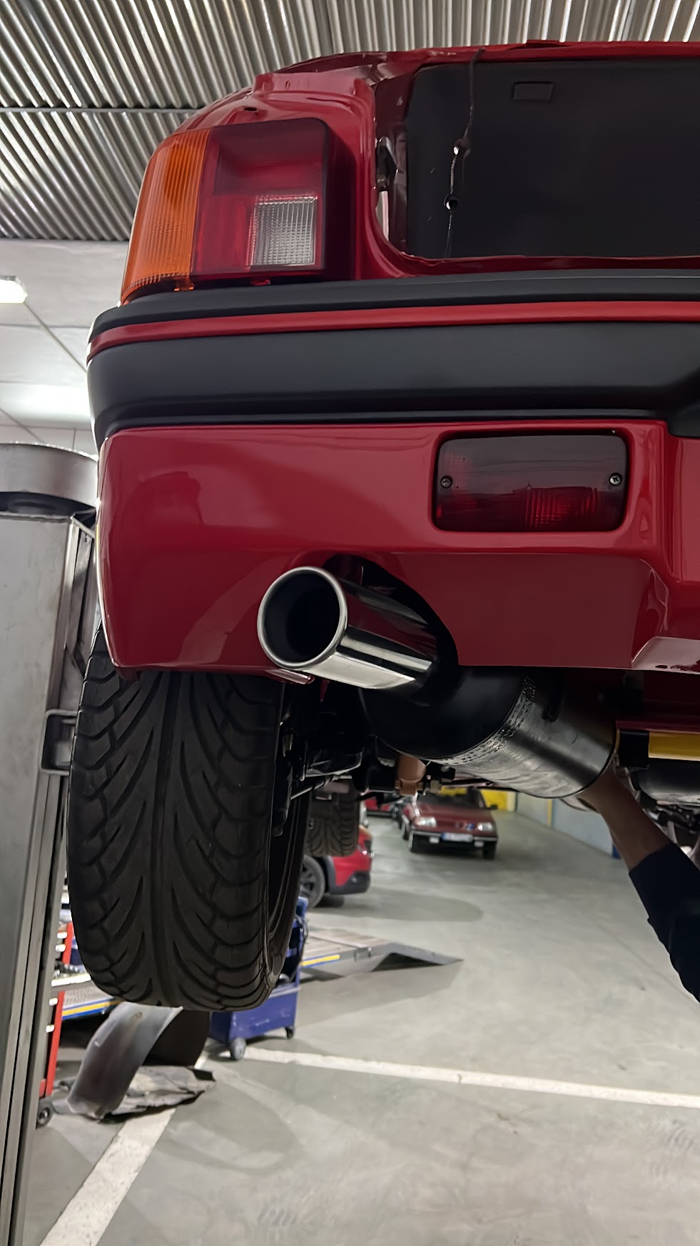

PUBLICAMOS MAS LABORES DE RESTAURACION.
Preparación de Paragolpes y spoiler.
Instalación Silencioso trasero.
Instalación Aletines nuevos originales.
Rematado de salpicadero y consolas.
A la visera del velocímetro aunque es nueva, le damos una mano para quitarle un poco las marcas del molde.
Instalación de Ópticas.
YA QUEDA MENOS...
SALUDOS.

Que pintura le dais a los plasticos esos de interior y cúpula?

Primero una imprimacion, pintura base agua y barniz mate.

¡Muy bonita la restauración! ¡Que envidia! ¡Va a quedar mejor que nuevo!
Tengo una cúpula que estoy restaurando, y al precio que van... si no te importa me gustaría saber....
¿Respecto a pintar la cúpula, si no te importa, la has lijado, dado una capa de imprimación y luego pintado? Y al lijar no se te ha quitado el granulado?
¿Y los paneles interiores (puerta)?
Muchas gracias y saludos.

No se quita el granulado ya que lo unico que hice fue pasarle un scott brise y luego la imprimacion de plasticos.
Los paneles de puerta no los tengo preparados aun
