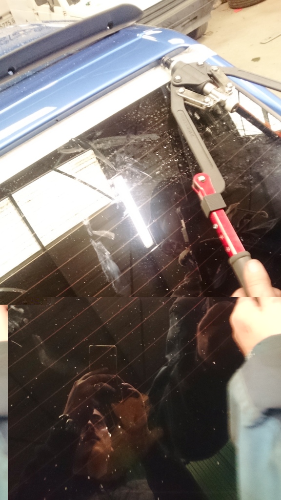

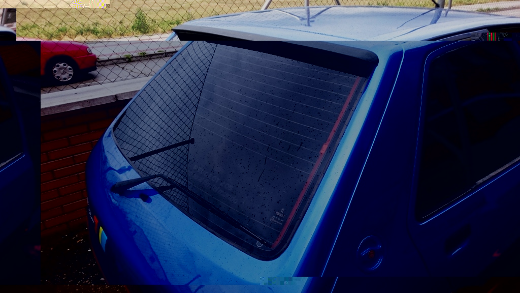

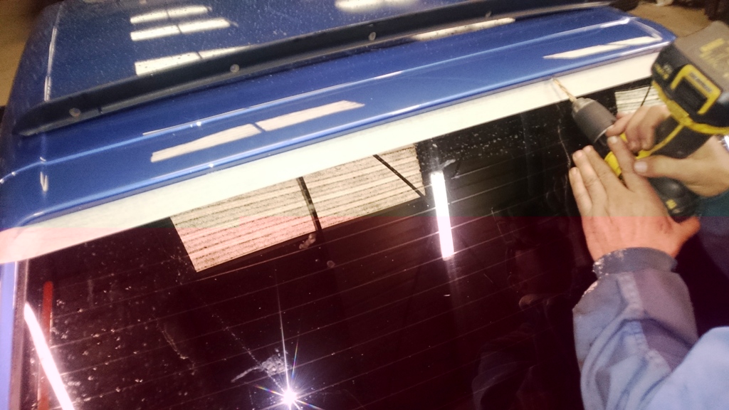

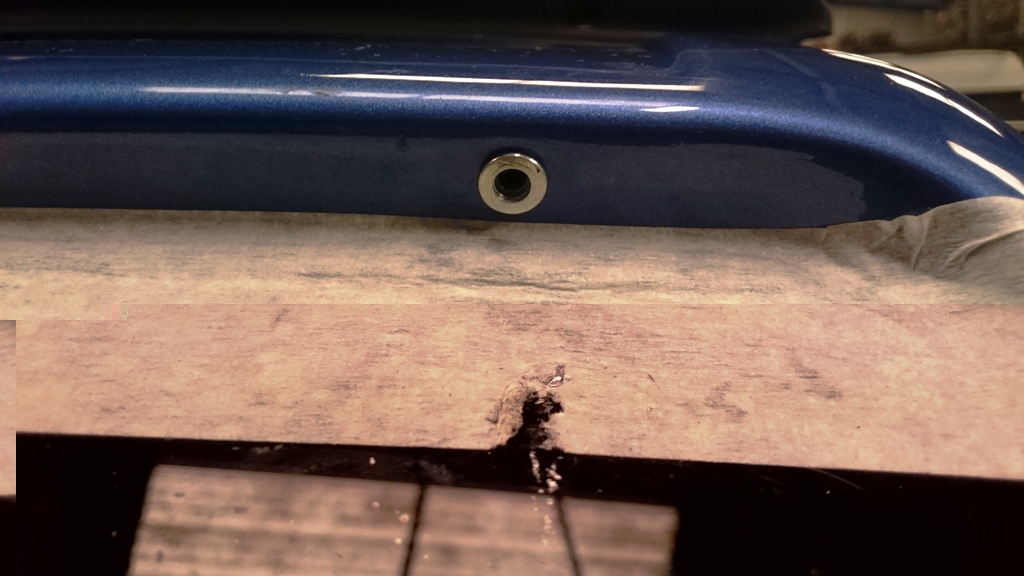

En esta ocasión , nos dispusimos a ponerle el aleron del porton tipo Gti gracias al amigo GtiBlack , el amigo Paco " 205CC" con su inestimable ayuda,penso que la mejor forma de ponerlo atornillado seria metiendo unos especie de remaches que van con su rosca para a su vez meter tornillos para que quedara bien fijado al porton , y asi fue se hicieron los agujeros y a su vez con la remachadora se pusieron las roscas ,se atornillo el alerón a dichos agujeros remachados y se puso por dentro a modo para que no entrara humedad unos trozos de goma tipo aislante del agua,quedando un buen resultado.

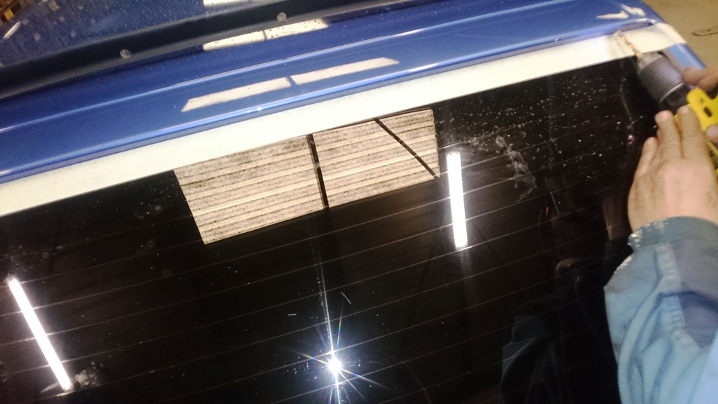

También otra cosita mas que se le hizo fue tintar los cristales traseros y la luneta trasera con un semitintado que da sensación de opacidad pero con la luz se ve muy bien incluso el interior desde fuera algo que queríamos no fuera muy exagerado logrando el resultado que buscábamos .

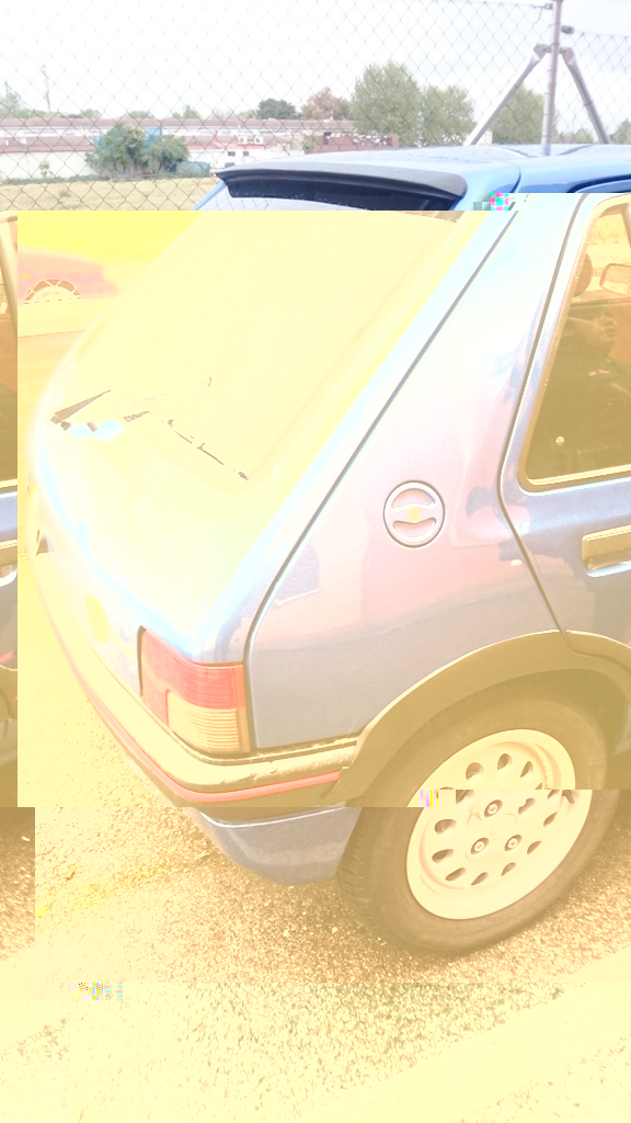

ANTES vs DESPUES [emoji41]
Ya subiré una una cada foto para qur se vean mejor, ya que tengo que bajar la resolución de las fotos una a una [emoji6]

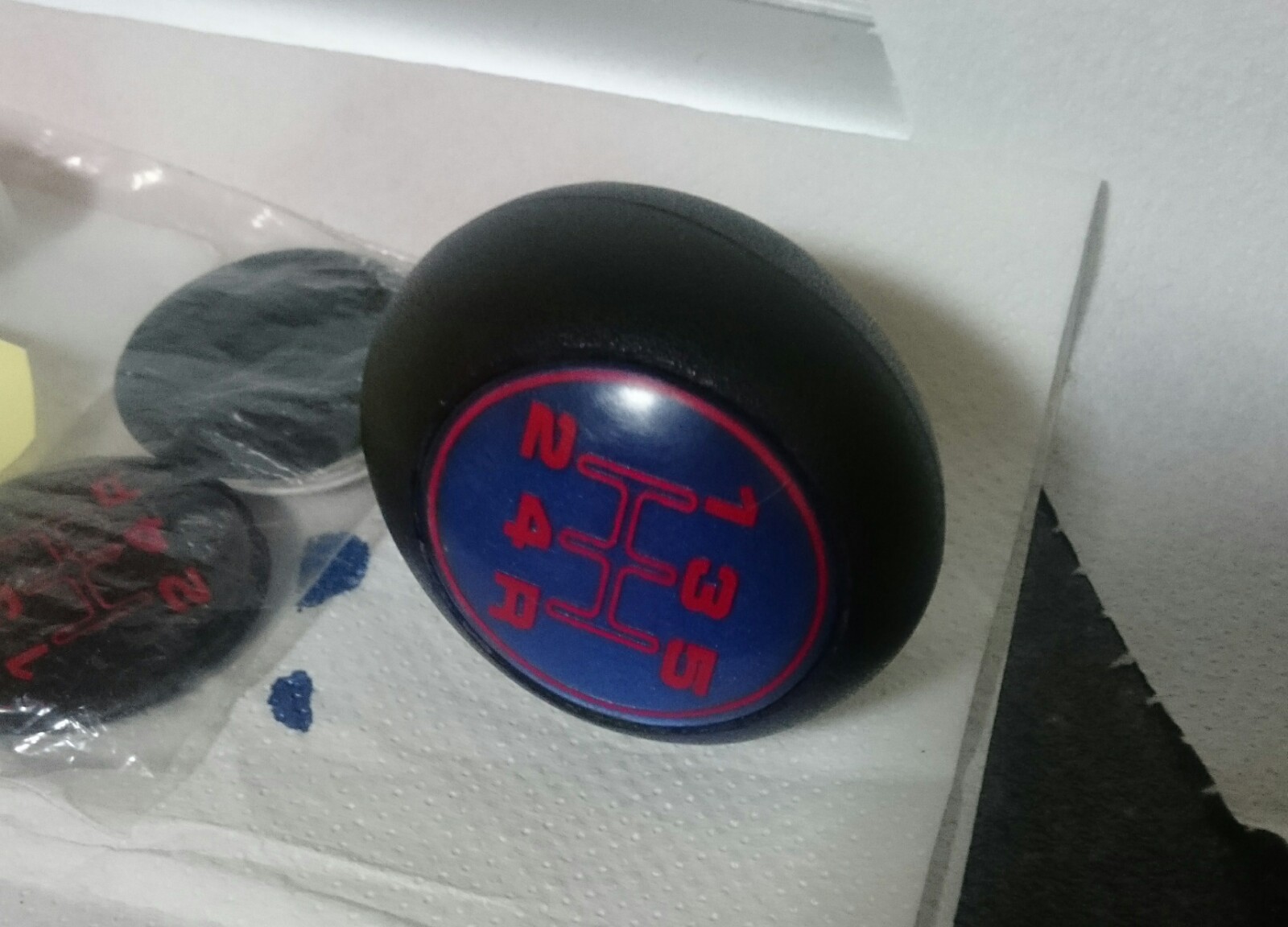

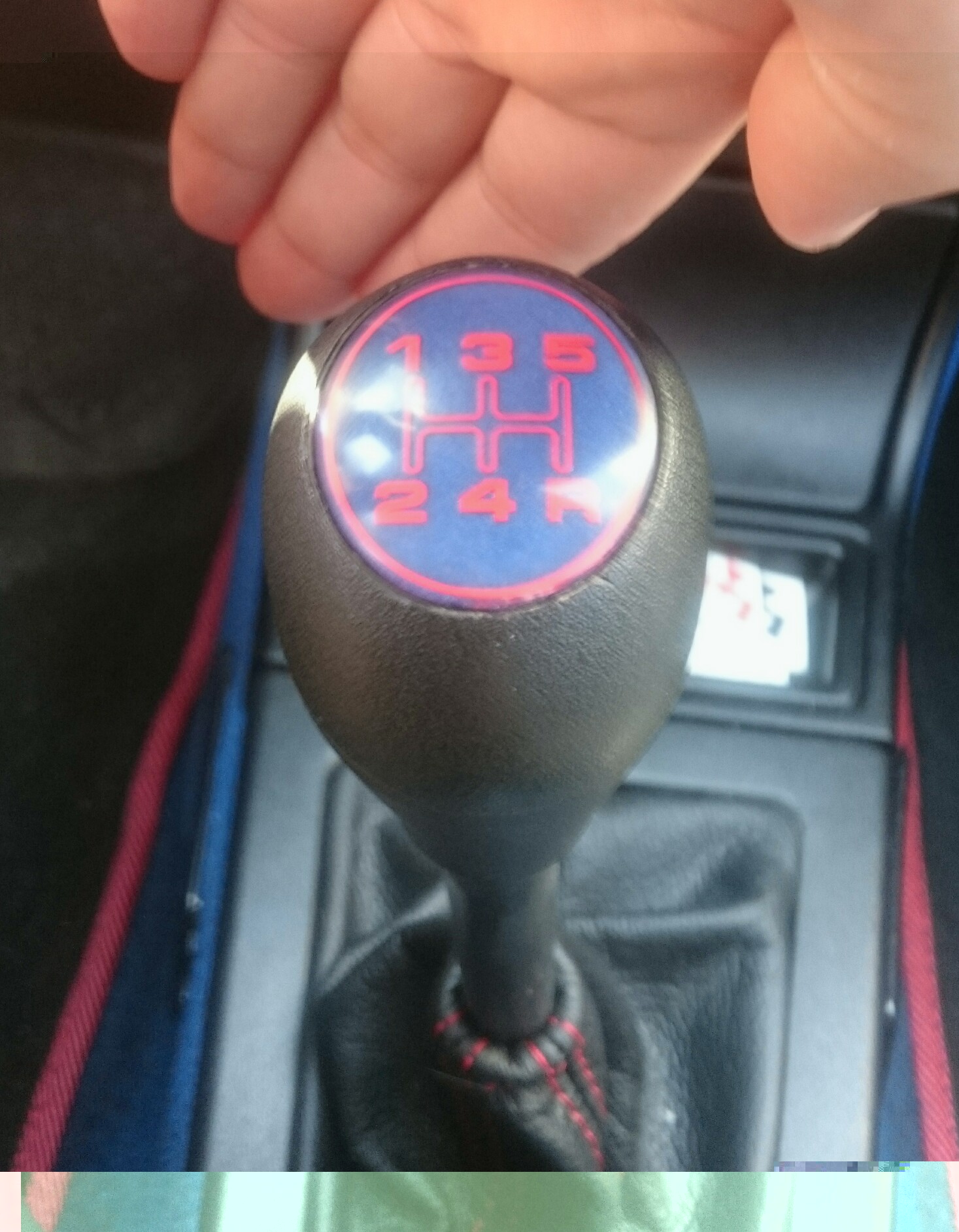

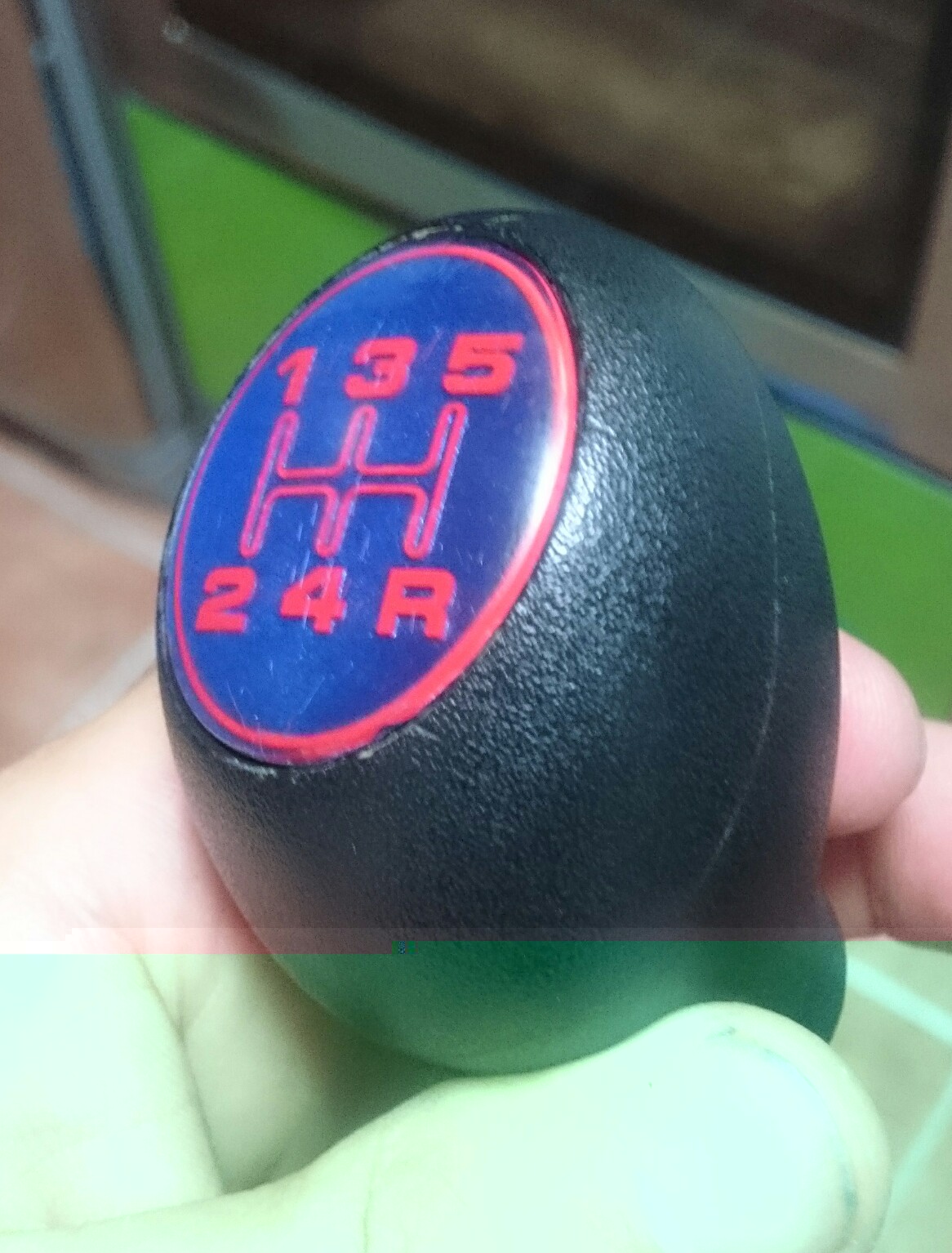

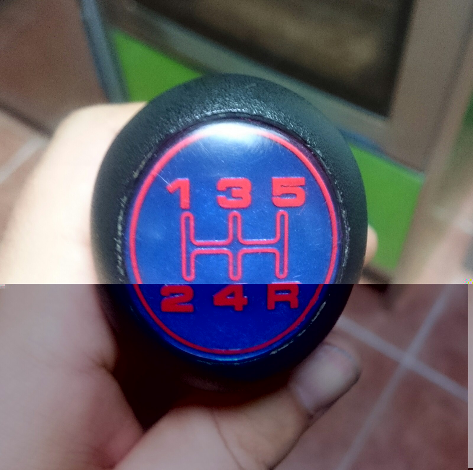

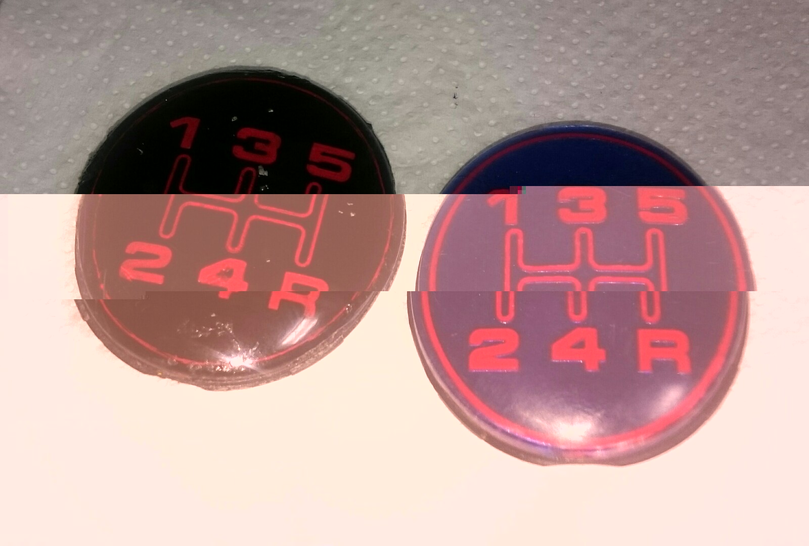

Aunque casi terminado, siempre quedan alguna pijotadillas y en esta ocasión teniendo pintura sobrante guardada Blue Miami le tocaba darle un toque personalizado al pomo de la palanca de cambio os dejo alguna foto :pulgares :yepa :gaficas

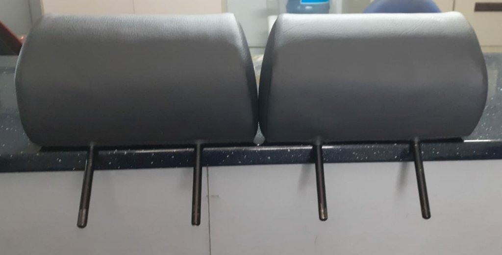

Mensajes: 1220
Buenos días!!

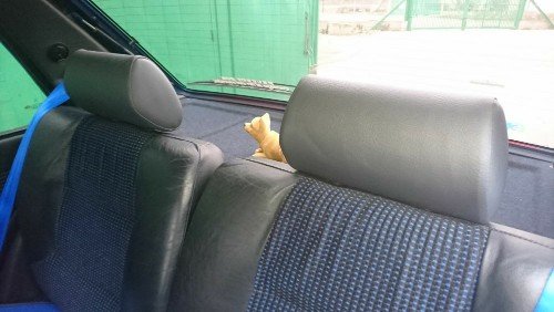

Después de tiempo, un detalle más que teníamos pensado ponerle a los asientos traseros de 309 Gti 16v, eran unos reposacabezas ya que los asientos ya traen en el respaldo las guías para ubicarlos, así que después de hacernos con unos reposacabezas de 309 los tapizamos en un color similar a los asientos, se hicieron los agujeros en la tapicería y se metió las carcasas de plástico, donde posteriormente van metidas las varillas de cada cabezal y tachannnnnn ya tenemos reposacabezas en los asientos traseros, la verdad que le dan un toque distinto y quedan fenomenal.
