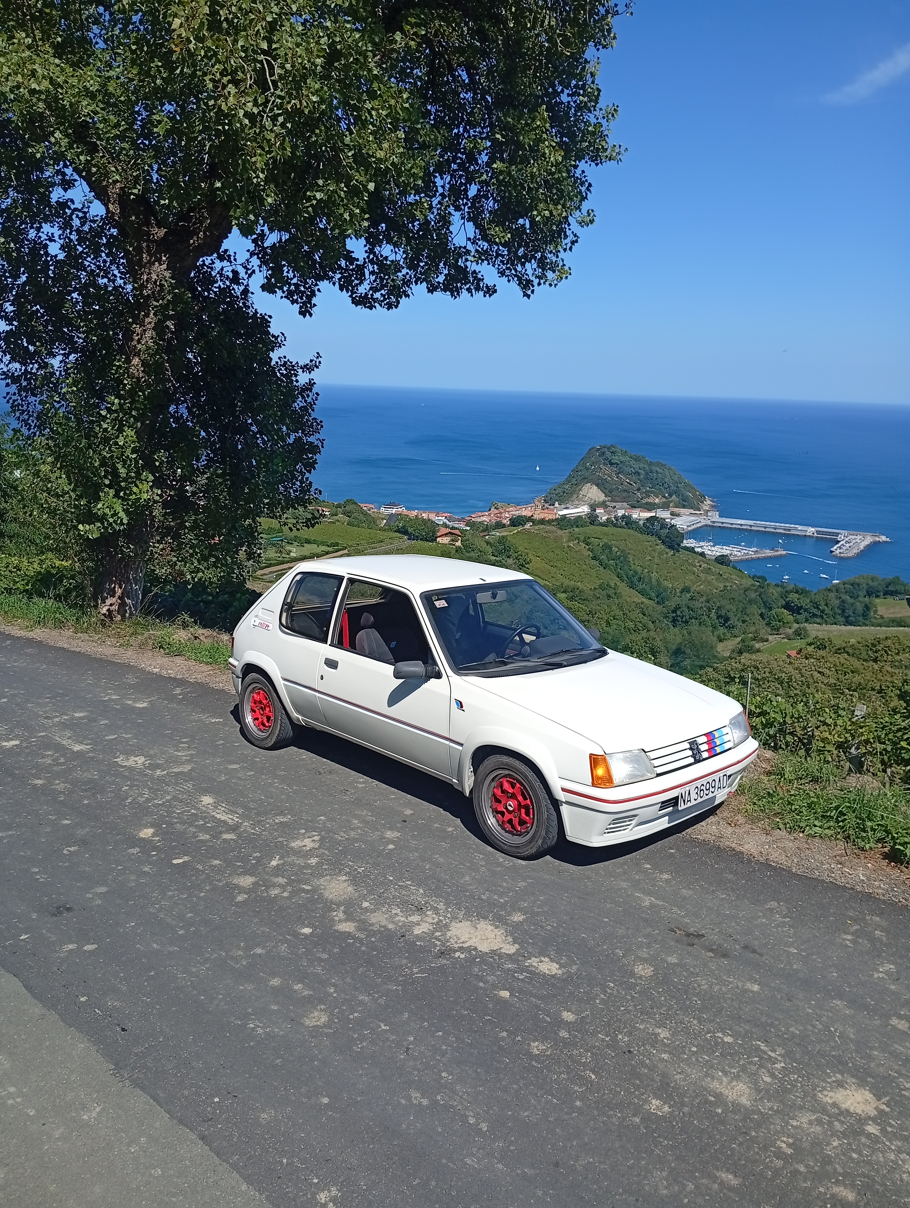

Gracias jejejeje, no es el primer coche que "restauro" ya estoi curtido, hoy se le ha terminado la itv al 205 y el proyecto de homologacion ya esta en marcha, a la espera de la llamada de itv para ir a pasar y que quede todo en ficha y poder disfrutarlo durante el verano.

Buenas, tarde como siempre pero coche homologado!!!!🥳🥳🥳🥳🥳

Guapérrimo
