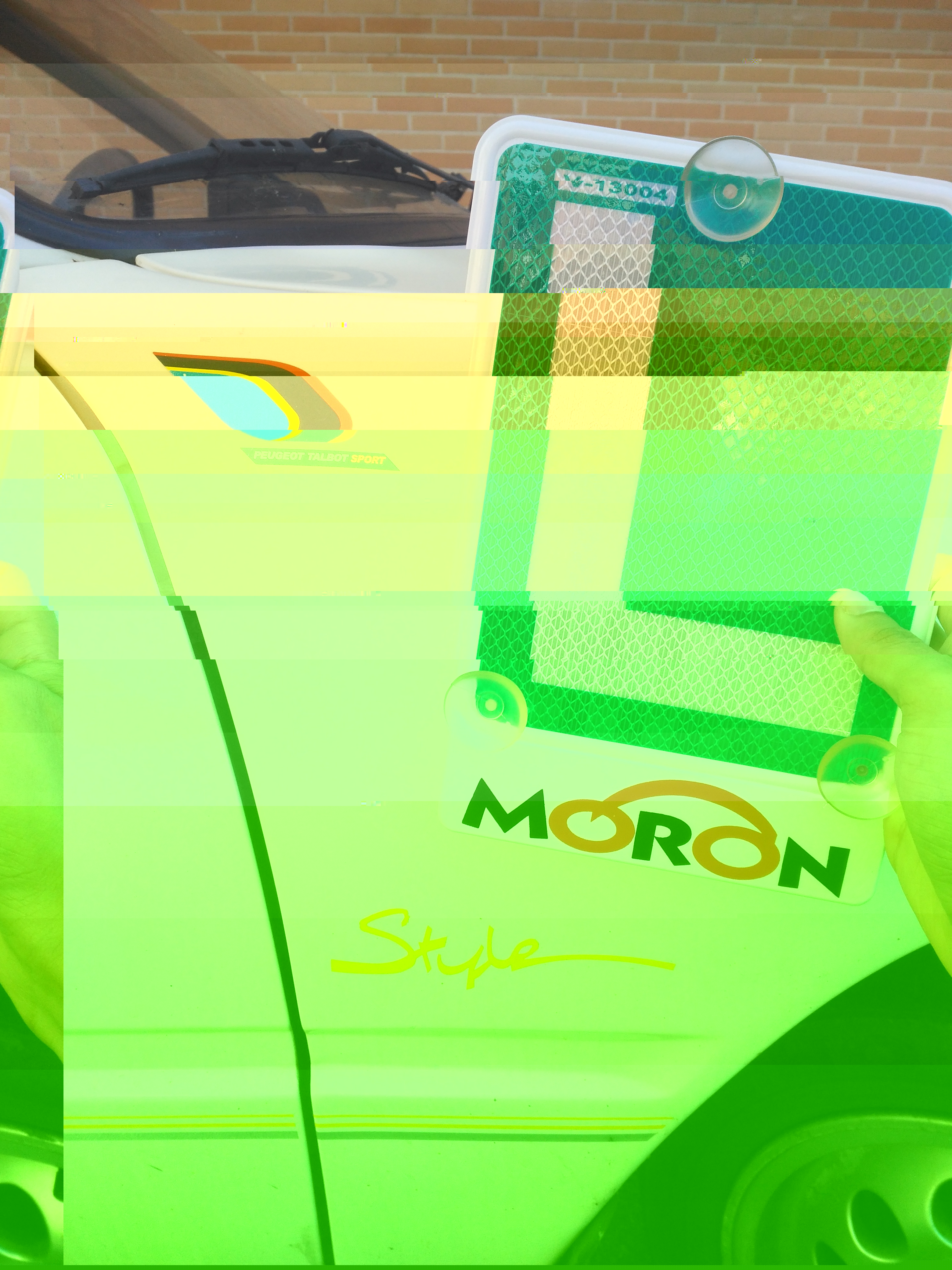

Por petición del amigo McOrti145, subo la foto que hice cuando... bueno, se da por hecho :lenguaquieta
Pues si! Al fin soy conductor oficial. Los servicios de mi padre de chófer en las kdds se han terminado :gaficas Estoy muy contento, me he sacado teórico y práctico a la primera y llevo ya un par de semanas conduciendo diariamente de casa al instituto en la capital, y vuelta, con mucha precaución pero muy a gusto. Comienza una nueva etapa para mi! :yepa

Buenas! !!!
Mi más sincera enhorabuena, eres un campeón!!! Reitero que me encanta la foto :pulgares :pulgares :pulgares :pulgares :pulgares :pulgares :pulgares :pulgares :pulgares

Que bien Diego! Ahora a disfrutar de él y de todo el curro que te has pegado en el coche! Saludos! :pulgares

Un 10! te ha quedado muy bien el pequeñín :smile1 :smile1
He visto toda la restauración y te has pegado una buena currada, pero tal y como ha quedado lo merece.
Ahora soy yo el novato que desde hace tres semanas que tengo el dosci y estoy impaciente de hacer todas las maravillas que veo que le hacéis a vuestros coches.
Felicidades compañero! :))
Muchas gracias a todos! :abracin
