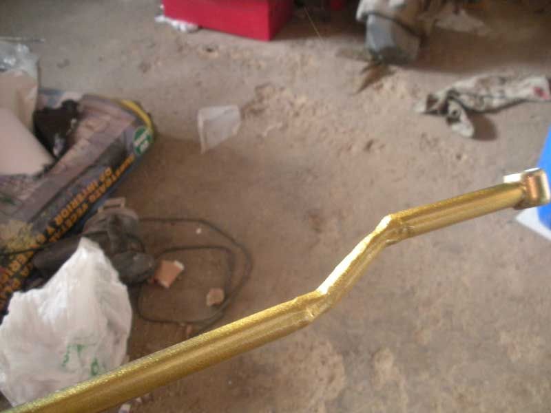

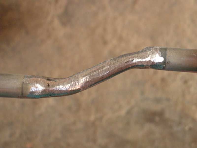

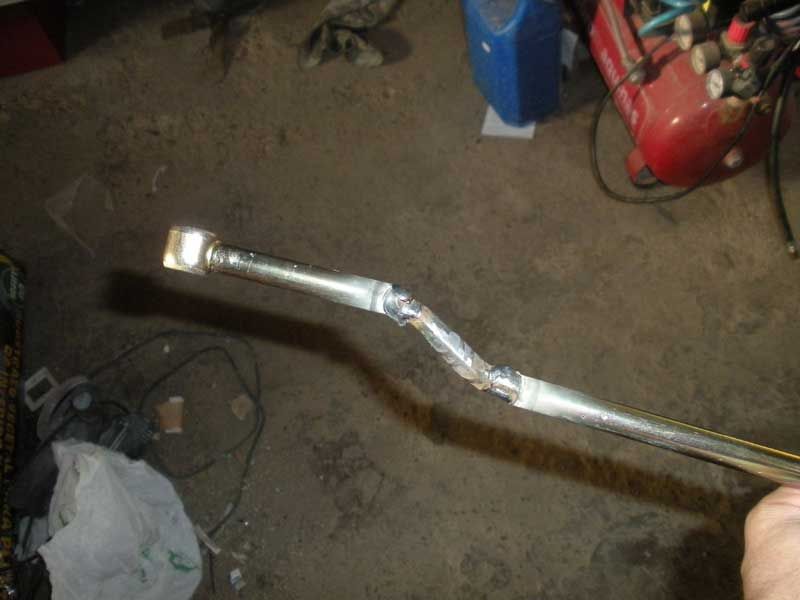

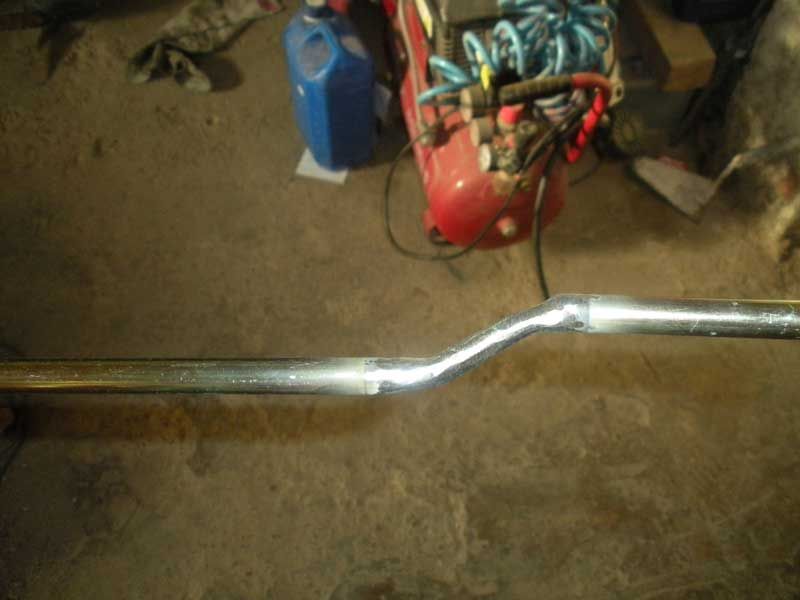

bueno, hoy he arreglado y encarado bien los muñones la varilla que me faltaba, mañana la cambiare.....
he hecho el codo con una varilla del 10 , he limado hasta que entre he hecho el codo , he metido un buen cacho de varilla por dentro
varilla pa un monton de años.... :pulgares

la beo un pelin fina,pero te a kedado bien,mientras que aguante.....
al final no te la cambiaron?

no,esque ni me moleste en ir y discutir... la varilla me costo un poco doblarla, no es dulce, es corrugada de las que uso en el trabajo, a parte que la ves fina porque he pasado la radial un poco por el grabado, si no cantaba mucho XD

pues nada....haciendo su funcion....problema solucionado...yo tambien llebo una varilla soldada desde hace 3 años....y la cuna jejeje

mis soldaduras con la mig, no se rompen asi como asi, si fuese la que tengo en casa de electrodos, dudaria XD

yo todo lo sueldo con electrica...y bien hecha la soldadura y con electrodo adecuado..(NUNCA DE RUTILO) sale muy bien
la varilla de la palanca de cambios la solde hace 3 años con inoxidable...y ahi sigue ejjejeje,esque no dispongo de mig.
y la electrica la encontre el el cubo de la basura y la repare!!anda que no me hace apaño jajaja

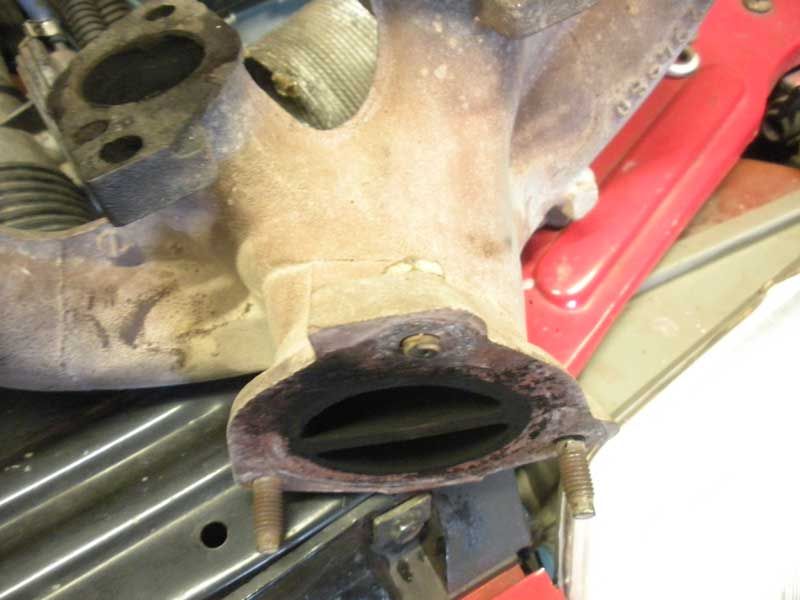

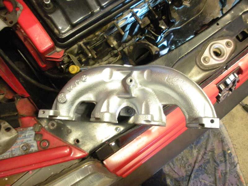

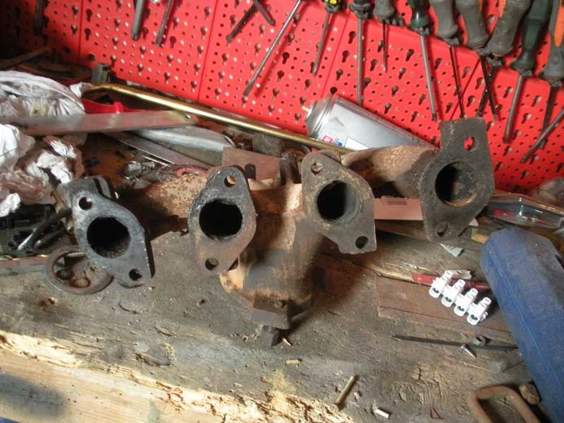

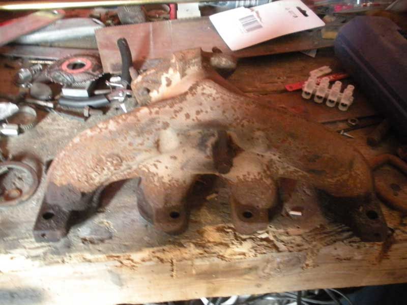

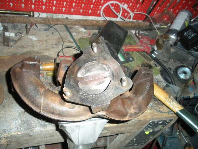

Bueno, mas cosas, he limpiado el colector de escape que me llego la verdad es que limpio queda bien, luego ya vere si lo pinto con pintura anticalorica o lo dejo tal cual...
Antes:
Despues:
sivullet
Mensajes: 6513

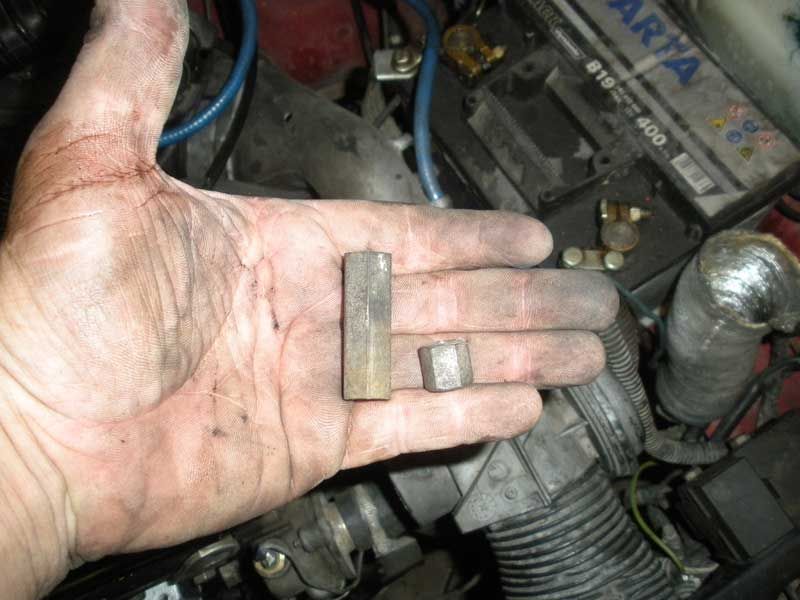

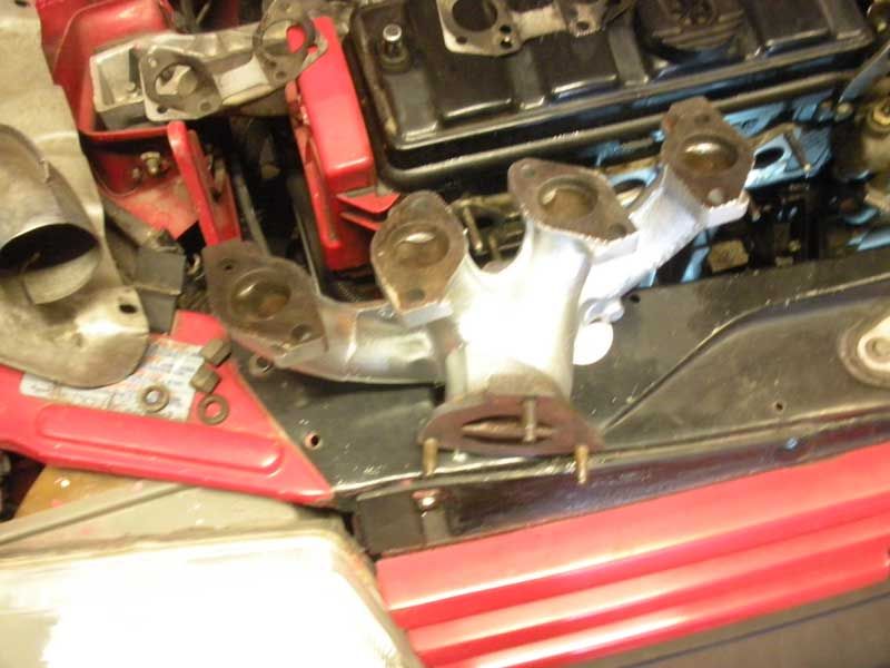

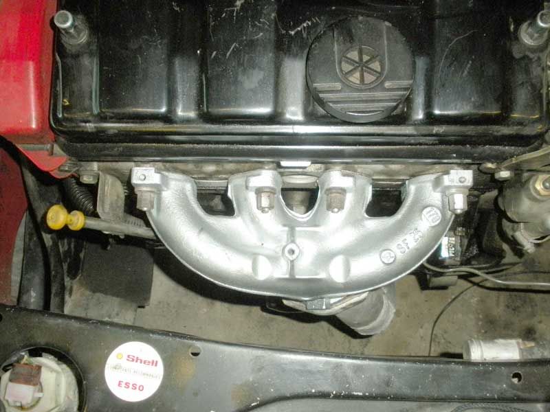

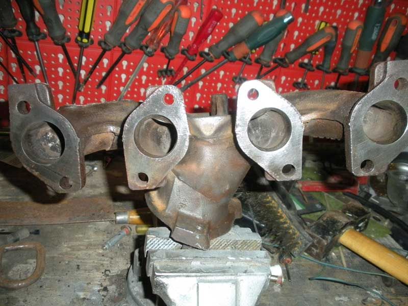

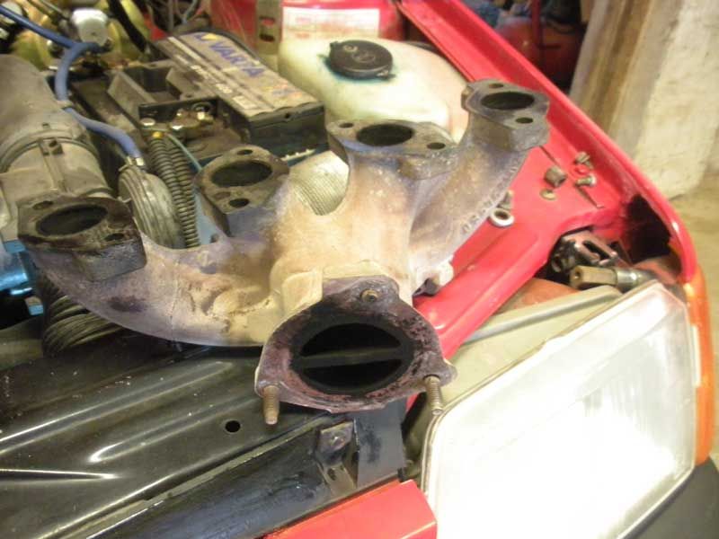

sigo.... he quitado el colector que tenia puesto, como veis....... rosca rota......
y este es el colector que pille....
como me faltaba una tureca, he encontrado esta, es muy larga, la he puesto tal cual, pero si conviene se corta, no hay problema
colector montado

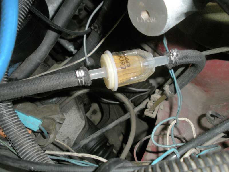

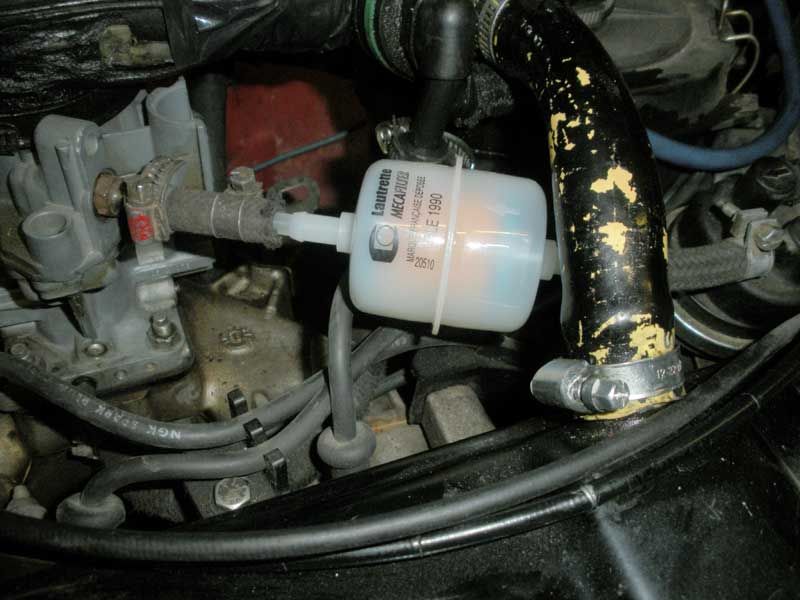

Bueno como he dicho en el post de mecanica he puesto otro filtro de gasofa entre la bomba de gasolina y el carbu.....
incluso creo que va mejor

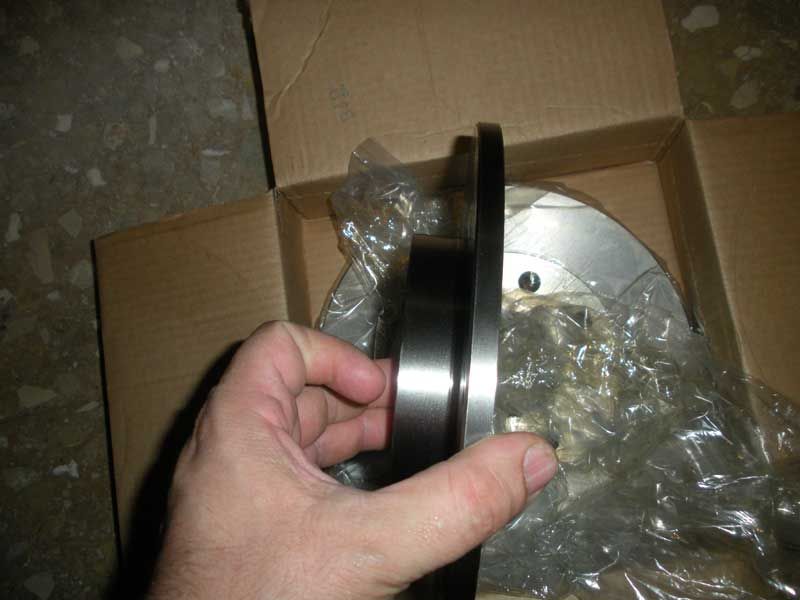

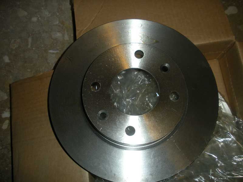

Bueno al coche le pegare un repaso de frenos de pe a pa, no me gusta nada como va,y los discos que puse estan tan mal como los que llevaba.... y por favor, abstenerse de decirme de poner ventilados porque no iran............
hoy me ha llegado un paquete.....
lo siguiente, cables de freno de mano, mordazas traseras y pastillas nuevas..............
