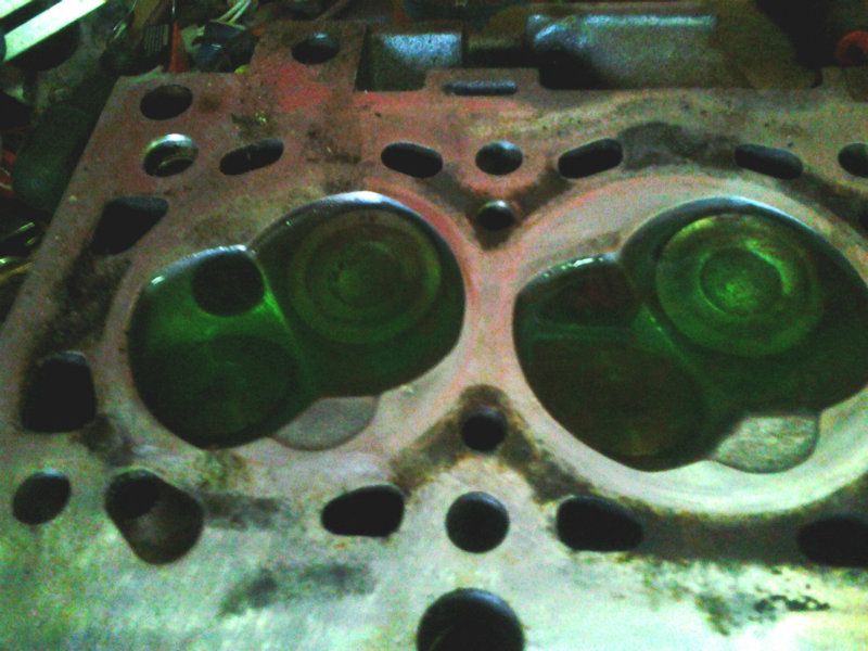

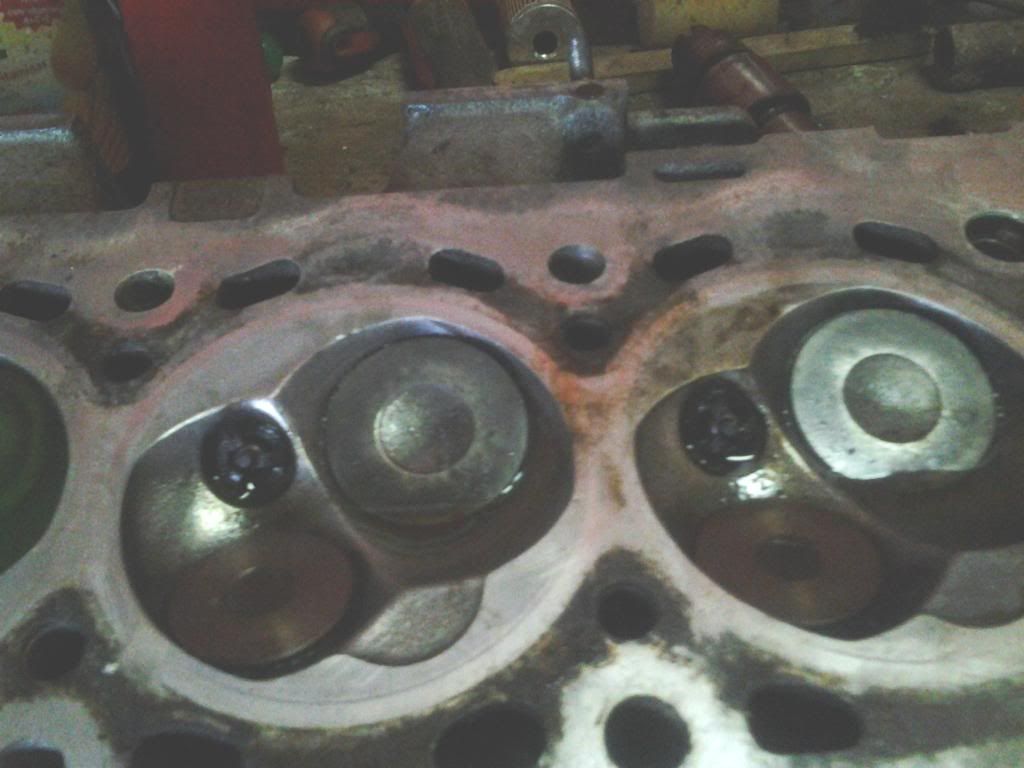

Bueno, he llenado las cámaras de combustión con anticongelante para saber si cierran bien y los dos primeros cilindros, empezando por la polea se han vaciado, los otros dos ahún están llenos, así que esmerilare todas las válvulas y listos, así me aseguro de que cierren bien, en cuanto pueda ire a la ferreteria a por unos cepillos de taladro para limpiar los conductos de admision y escape

Bueno, este mediodia, he hechado unas fotillos con el movil, las camaras que quedaron llenas ayer hoy todavia lo estan...........

Lo que tienes que hacer es con las cámaras llenas de agua tal que así, es por las toberas de admisión y escape meter aire a presion con una pistola y ver si salen burbujitas por las válvulas.

ok mañana despues del curro hare eso, y acabare de limpiarla
