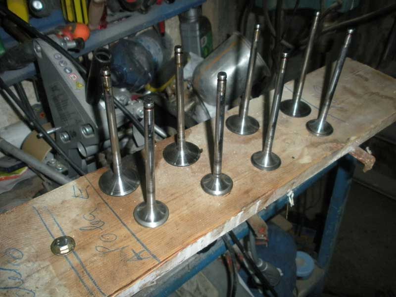

sivullet
Mensajes: 6513

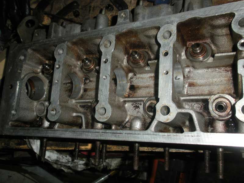

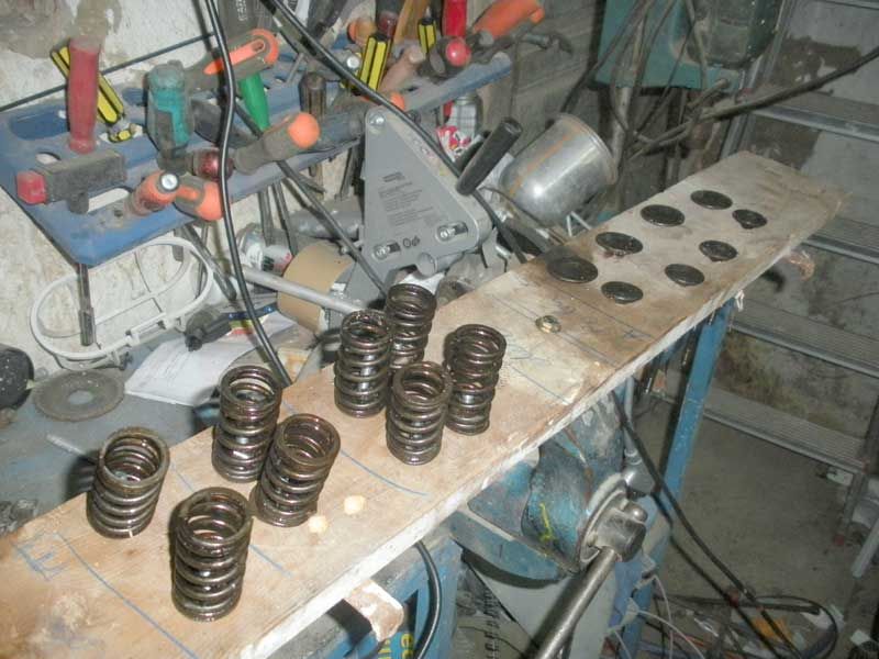

Bueno, esta tarde he estado un ratillo con la culata.....
He quitado las valvulas....
organizacion ante todo.....
he pegado un repasillo con el cepillo del taladro y luego con el cepillito de la dremel....
y he limpiado una valvula, no habia tiempo para mas
me he dado cuenta que la ventosa que compre para esmerilar, ta pocha XD esta agrietada, asi que habra que comprar otra, suerte que son baratas

sivullet
Mensajes: 6513

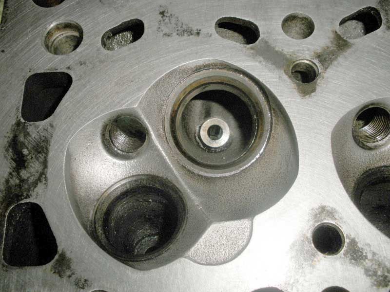

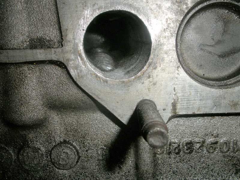

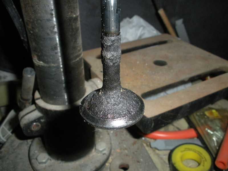

mas..... ya he limpiado todas las valvulas y un poco mas la culata, a las valvulas les queda esmerilar
asi estaban casi todas.....
todas limpitas......
a la culata le falta un poco mas de limpieza
proximamente mas........

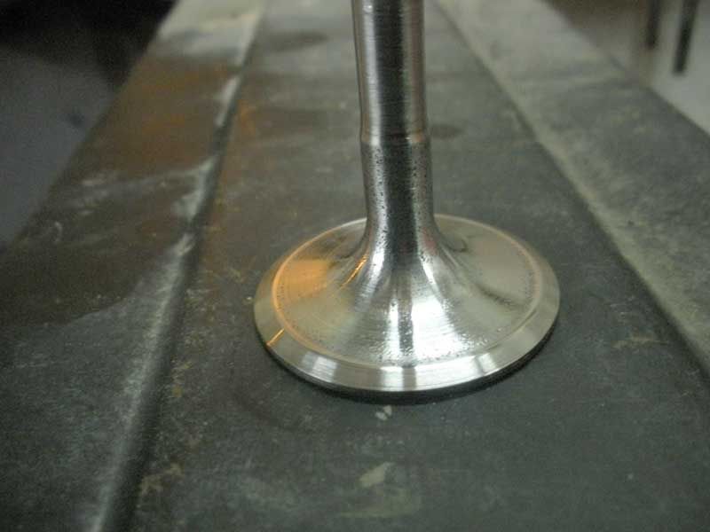

joakintuning
Mensajes: 8683
Registrado: Mar, Ene 12 2010, 02:22
Ubicación: Por las calles de Almeria (Carboneras)
Coche: Peugeot 205 GTX \'89 ,Peugeot 205 CTI 86 y Bmw 320d e46

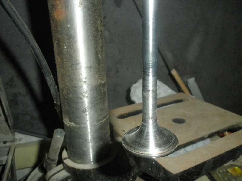

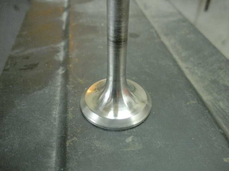

ya que tienes las valvulas asi pulelas....asi le cuesta mas a la carbonilla volber a agarrarse y en teoria se mejora la flujometria de la culata.
pasale una lija de 600 luego una de 800 y luego una de 1200,todo eso peganadole la lija a mano mientras gira en un taladro.
una vez le hallas pasado la 1200 coje un poco de pasta de esmerilar y la mojas en un trapo y haces lo mismo que con la lija en el taladro,ya veras que acabado,como si fuera un espejo
hazlo,no te arrepentiras,dicen que tambien mejora el consumo,y yo casi lo puedo corroborar

Mario
Mensajes: 4802
Registrado: Dom, Feb 01 2009, 14:15
Ubicación: Granada
Coche: 205 GT-R
Ten cuidado de no pulirlas por la zona donde penetra en la guía, solo por la base, que si no puedes tener un bonito consumo de aceite.
sivullet
Mensajes: 6513
[quote="Mario" post="362092"]Ten cuidado de no pulirlas por la zona donde penetra en la guía, solo por la base, que si no puedes tener un bonito consumo de aceite.[/quote]
Tranquilo, que solo lijo lo que esta negro :pulgares

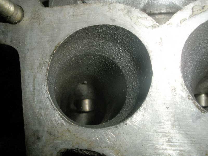

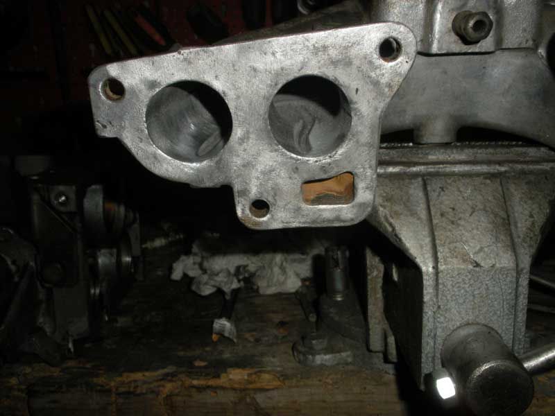

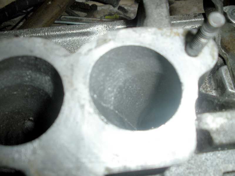

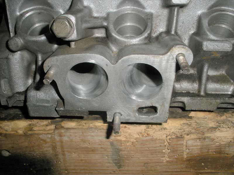

mas.... he dedicado otro ratillo a la culata
he pulido las valvulas.....
y he pulido un poco los conductos......
poco a poco mas

Buen currele Sivu, tiene buena pinta :ok
Pegale una buena lijadita con una lija de grano fino, 400 o asi, al plano del colector de admision y luego lo montas con las juntas de papel, eso y las juntas del carbu con el colector bien puestas tambien, carbu limpio y bien reglado, y veras q ralenti, q maravilla!!!!
