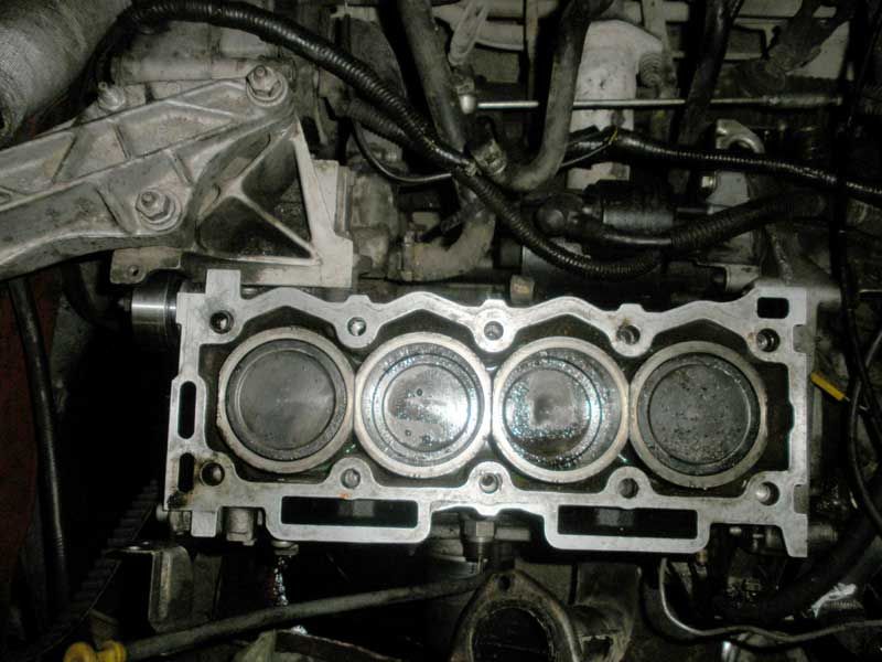

ahora lo vuelvo a tener asi

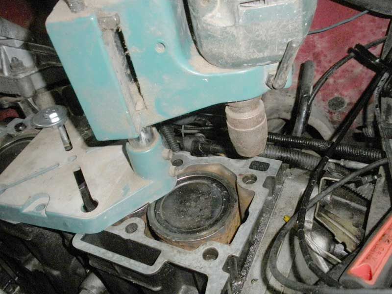

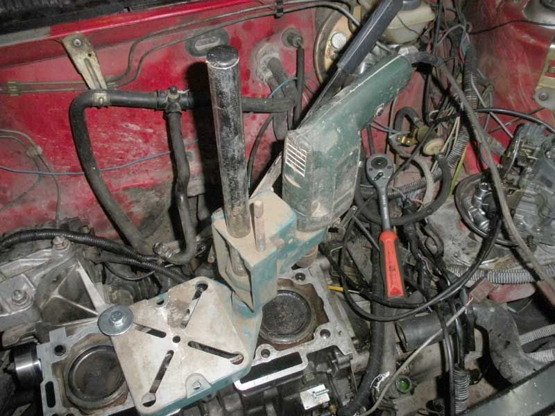

Bueno, hoy he pasado por la ferreteria y me han dicho que no tienen helicoils, asi que los he pedido a un chaval que vende unos en milanuncios por 30 euros, ahun asi tengo guardada una pagina que los tienen por si falla algo....Bueno, al tema, esta noche como me ha costado dormir, he estado pensando que el tema es hacer el agujero para el helicoil que sea recto, o sea que no se desvie, y se me ha ocurrido esto, haber que os parece..............

No te compliques..... La broca va a comer muy poco de la pared del agujero, solo unas décimas de cada lado. El propio agujero hará que no se desvíe. :ok

[quote="Golfi" post="370643"]No te compliques..... La broca va a comer muy poco de la pared del agujero, solo unas décimas de cada lado. El propio agujero hará que no se desvíe. :ok[/quote]
+1 y si te aburres mientras te traen los helicoil. dale una limpieza al vano motor que siempre gusta verlo limpito :pulgares
