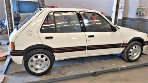

Tras algo más de un año ya está el coche terminado exteriormente. Ahora solo falta una puesta a punto del motor y pasar la ITV. 33 años en la familia desde que salió de fabrica.
Mensajes: 1016
Felicidades por tan larga espera!!! Y que ya le tengas casi a punto.

Buenos dias,
Tras casi 2 años en el taller para devolverlo a sus días de gloria.
Por fín ha quedado estéticamente bastante bien, pero en lo que se refiere al tema mecánico, aunque con la ITV en regla pasada justo antes del confinamiento, no logra convencerme.
El asunto es que funciona a tirones como ahogándose y quisiese calarse. De hecho lo ha conseguido en un par de veces, al llegar a un ceda el paso y un Stop.
Me dijeron que ese es un problema del diseño o sistema de los carburadores esos coches y que no van suaves hasta que han circulado un cierto tiempo. Pero no me convence pues tengo el coche desde que se compró nuevo en el 86 y auque llevaba tiempo sin usarlo no recuerdo que me diera ese quebradero de cabeza nunca.
Sabe alguien a qué podría deberse y si tiene solucion. Muchas gracias.

Mensajes: 1219
Te ha quedado precioso!!! Enhorabuena buen trabajo
Te quedo genial una maravilla :pulgares :ok
Si me lo permites, una duda, es pintura los marcos de las puertas o es vinilo?
JrowlandM925
Mensajes: 33
Registrado: Mar, Abr 03 2018, 15:09
Ubicación: VALENCIA
Coche: 205GT, Lexus IS200, Giulia, Golf Cb. MKI
Pintura, como salió de fábrica.
Muchas grácias
ZebriStyle
Mensajes: 1745
Coche: Peugeot 205 Style 1.8D
Muy bonito. Le sientan bien los aletines a ese 5 puertas.
Enhorabuena.
