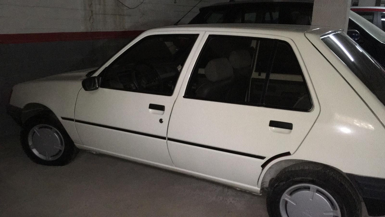

Muy buenas! Os presento el coche del padre de un amigo mío, un 205 GR 1.2 5p de 1990, que por circunstancias personales lleva parado desde 2014. Estaban pensando en venderlo, pero yo creo que, viendo el estado del coche, es una pena, y pienso que se le puede sacar todavía un buen provecho (no tiene ni 46000 km). La cuestión es saber cuánto costaría arreglarlo. El coche no se ha movido en 6 años, daba por hecho que todos los fluidos están para desecharlos (les he dicho que no lo arranquen bajo ningún concepto), así como los neumáticos y la batería, pero no sabía a nivel de motor, frenos, manguitos, ... cómo podría estar de deteriorado tras 6 años sin moverse. La ventaja es que el coche lleva durmiendo desde siempre en una plaza de garaje al abrigo de la intemperie. Los compañeros Die5 y Fran205SR (https://www.club-205.com/forum/viewtopic.php?f=6&t=39081) comentan que es factible con poca cosa, pero ¿en qué rango de presupuesto nos estaríamos moviendo? Muchas gracias de antemano y un cordial saludo!
(En cuanto pueda pongo más fotos)

Como les pedí muchas fotos para ver su estado, os comparto todas las que me enviaron
Edit: No me funciona Postimage, y cuando lo hago con ImgBB me salen así, no sé por qué...
Mensajes: 7019
Te lo e arreglado jejeje para la próxima súbelas como adjuntos al foro, así no se perderán si las webs externas cierran algún día.
Esta nuevo!!! :ups con esos kms, la pintura impecable y solo un poco de polvo por encima del motor,bien limpito tiene que estar digno de museo. Es de esas unidades que merece la pena conservar y además no hacerles ninguna modificación :corazones

Se ve genial, un lavado y ese coche esta muy muy bien la verdad :ok
