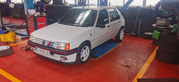

Buenas.
El tema casquillos desarmé el puente y lo llevé al tornero para que me lo encasquille con casquillos de bronce y engrasadores una vez eso lo monté y listo.
El puente lo compre en teoría de un 309 GTI, así que no te puedo guiar, eso sí, el eje en el cual va el rodamiento varía fijo.
Los frenos se notan mucho, ahora frena que da miedo jejeje y el ensanchamiento del coche hizo que en curva vaya como un kart 😂😂😂.
No obstante si tienes alguna duda si vas a cambiar a discos pregúntame lo que quieras.
Aquí te dejo una foto de como queda ahora, eso sí, esto fue un fallo que tuve, me pasé bajandolo y me pegaba en la aleta en reposo 😂😂😂 ahora lo tengo medio centímetro más alto de atras que de delante.

Aquí os dejo alguna foto de como está ahora y como va todo montado, eso sí, ahora si voy con más de 2 personas me pega en las aletas, a ver si lo llevo a qué me corten las aletas y ponerle los aletines estilo GTI y el parasol de Peugeot Talbot Sport.
Además os dejo una prueba de las posibles futuras llantas.
