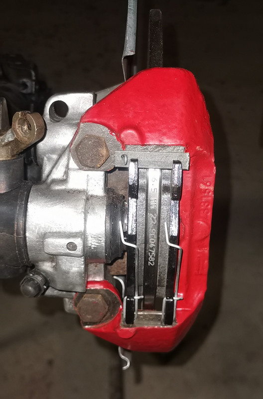

Aquí os pongo unas fotillos de como va el puente.
Lo desarmé, encasquille y le puse engrasadores.
Después, le metí unas Koni, estaban a 80€ ambas y no me resistí, más adelante me gustaría meter una B6 completa al coche.
Acto seguido me puse con los frenos, desarmé las pinzas, las limpié, les metí un kit de juntas nuevo y también unos pistones nuevos.
Acto seguido, guiándome por los chicos de petrolhead compré la pintura de foliatec para las pinzas, en concreto el color Racing Rosso el cual creo que queda de miedo.
Ahora solo queda ponerle al coche los limitado res de frenada, los cuales me están dando guerra, porque no sé como van colocados ni donde, a ver si algún forero me echa un cable.
Ahí está ahora mismo sobre el palet sin poder ponerlo.

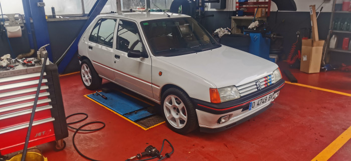

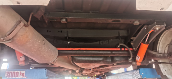

Pues nada, al final indagando un poco se puso el puente.
Se aprovechó para antigravillar los bajos del coche en negro, limpiar el depósito, poner tuberías nuevas de combustible, hacer los tubos de freno nuevos y poner los limitadores como los lleva el GTI de origen.
Además, se añadió una bomba de 24 mm y una frenada de 266 con descos ventilados/perforados delantera.
A falta de añadir al coche la cuna del de 309 GTI con barra de 23 y el 1.9 TD con su caja de un 306/xsara.
En el exterior solo me falta poner los aletines estilo GTI y cortar un poco la chapa trasera para que no me pegue el coche cuando voy cargado y a ver si hay suerte y con unas Pts en 15" no me pega
Os iré subiendo fotos según las vaya preparando.

Aquí te dejo una foto de como queda ahora, eso sí, esto fue un fallo que tuve, me pasé bajandolo y me pegaba en la aleta en reposo

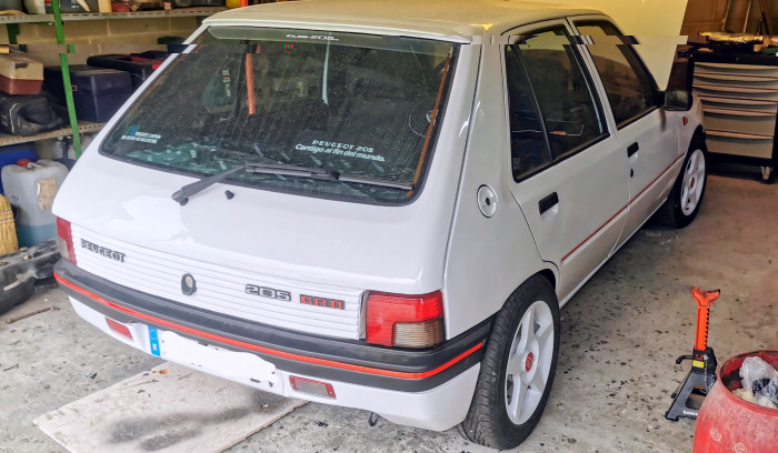

Aquí os dejo alguna foto de como está ahora y como va todo montado, eso sí, ahora si voy con más de 2 personas me pega en las aletas, a ver si lo llevo a qué me corten las aletas y ponerle los aletines estilo GTI y el parasol de Peugeot Talbot Sport.
Además os dejo una prueba de las posibles futuras llantas.
