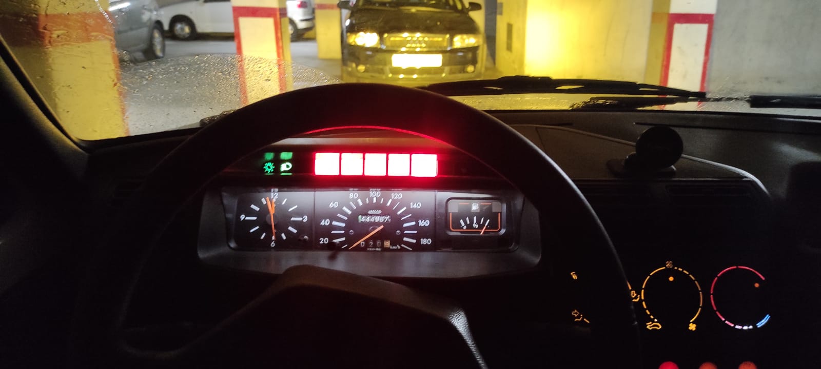

Y el mismo de noche con la nueva iluminación

Eres un maquina Fran!!!! Sigue asi. En una de las fotos se puede ver el cuadro de mandos central de la calefacción. Con el tiempo veo que todos se decoloran. ¿Tienes alguna solución al respecto?
Re: Restauracion cuadro bajo
Publicado: Lun, Jul 05 2021, 00:24
por Fran 205SR
Mito 1.8 escribió: ↑Lun, Jul 05 2021, 00:19 Eres un maquina Fran!!!! Sigue asi. En una de las fotos se puede ver el cuadro de mandos central de la calefacción. Con el tiempo veo que todos se decoloran. ¿Tienes alguna solución al respecto?
Gracias 😃
Es del chico que instalo el cuadro ya restaurado, yo en el mio esta bien pero si no mismo usar un rotulador permanente para intentar reconstruir color y probar, también decir que el del esta con led, mayor flujo de luz por eso parece el color central mas dañado
