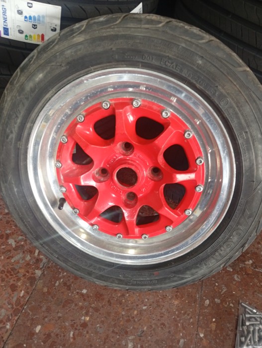

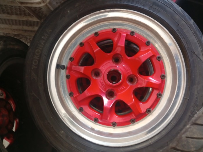

Buenas, pues os presento mi 205 winner 1.1 recien comprado y que lo hare replica rallye exterior, mecánicamente de momento le pondré un 1.4 carbu ya que el 1.1 tiene culatazo y no voy a gastar dinero en el, la idea es hacerlo 1.6 16v algún día pero sin prisa.
tengo suspensiones koni-eibach para adelante y unos blistein para atrás, montare frenada 266 delante y disco detrás con unas llantas targa tv4 en 14,trapecios de 309 gti y pegarle un repaso a la dirección(rotulas fuelles), estoy poniéndole cuadro de gti también, ya he adaptado los km igual que en el cuadro viejo y me gustaría saber si hay algún brico de como adaptar el cableado, iré subiendo fotos de todo, gracias.

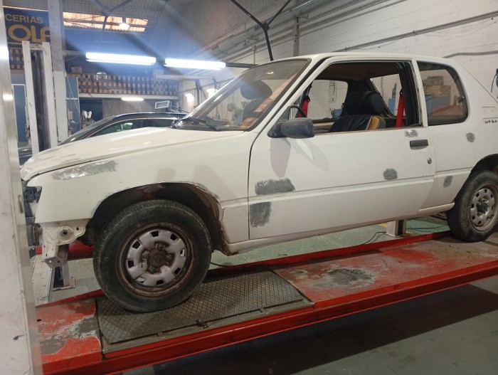

El coche ya esta en la carroceria, creo que lo terminaran rapido, de mientras cambio los tornillos de las targa por unos de inox y poco mas...
