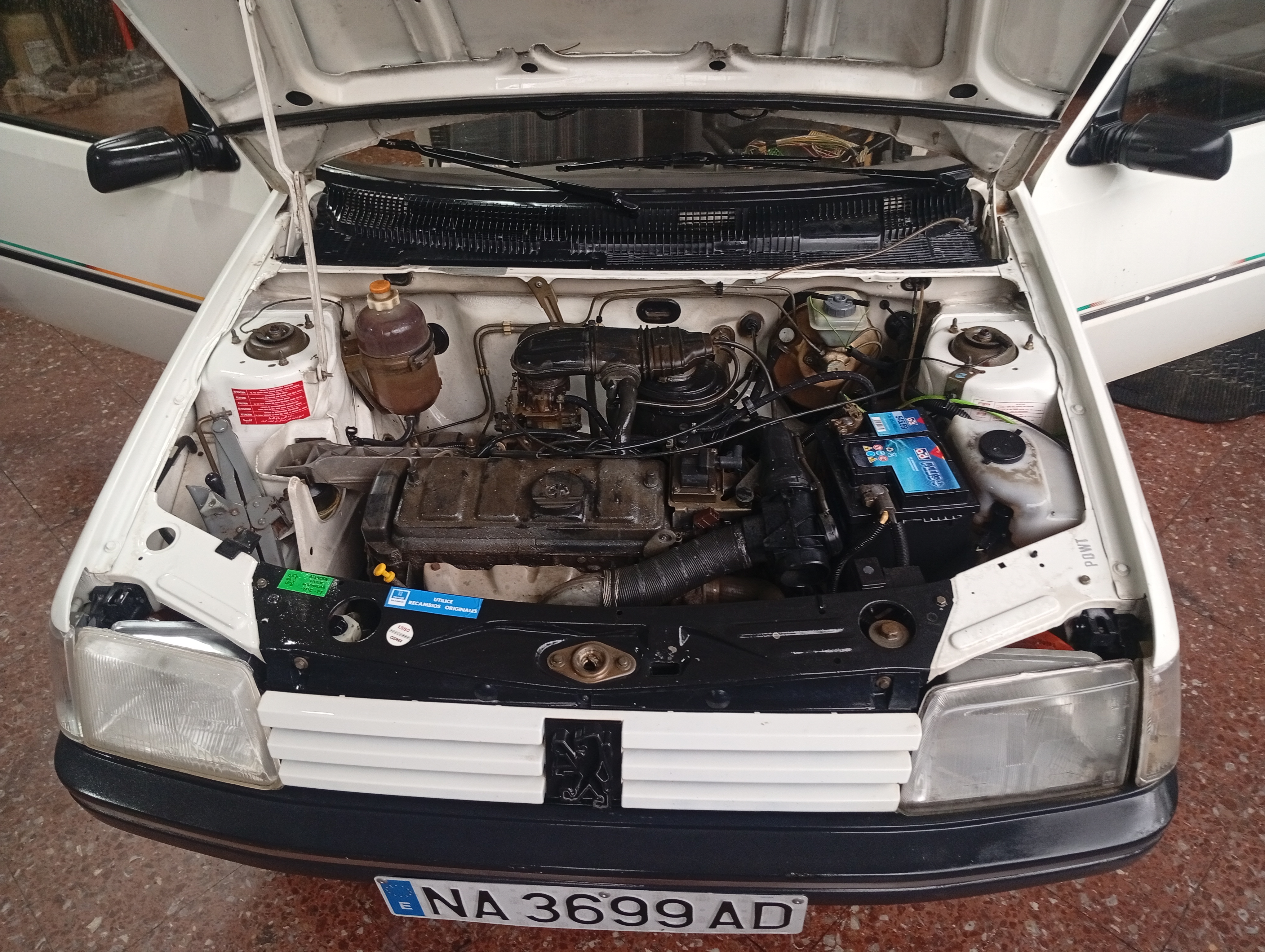

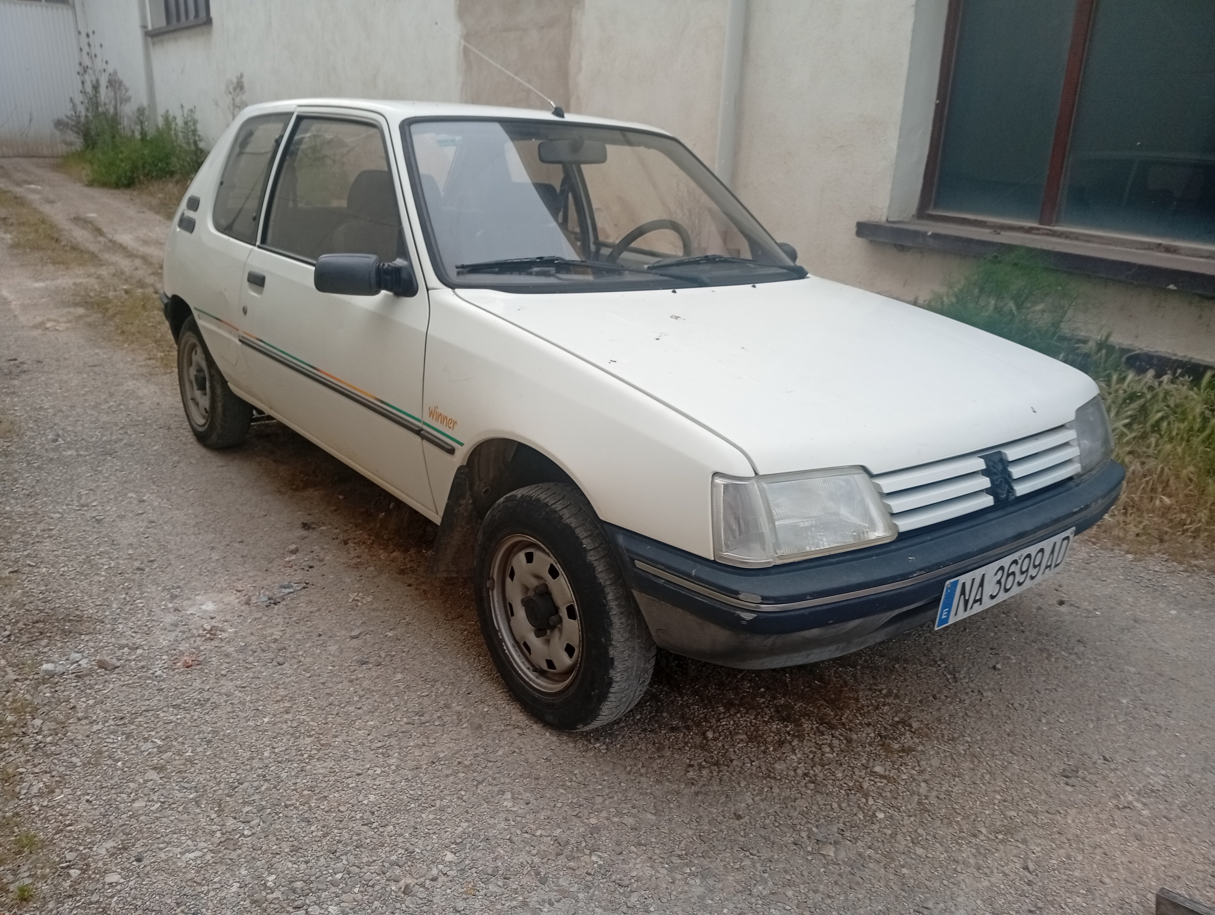

Buenas, pues os presento mi 205 winner 1.1 recien comprado y que lo hare replica rallye exterior, mecánicamente de momento le pondré un 1.4 carbu ya que el 1.1 tiene culatazo y no voy a gastar dinero en el, la idea es hacerlo 1.6 16v algún día pero sin prisa.

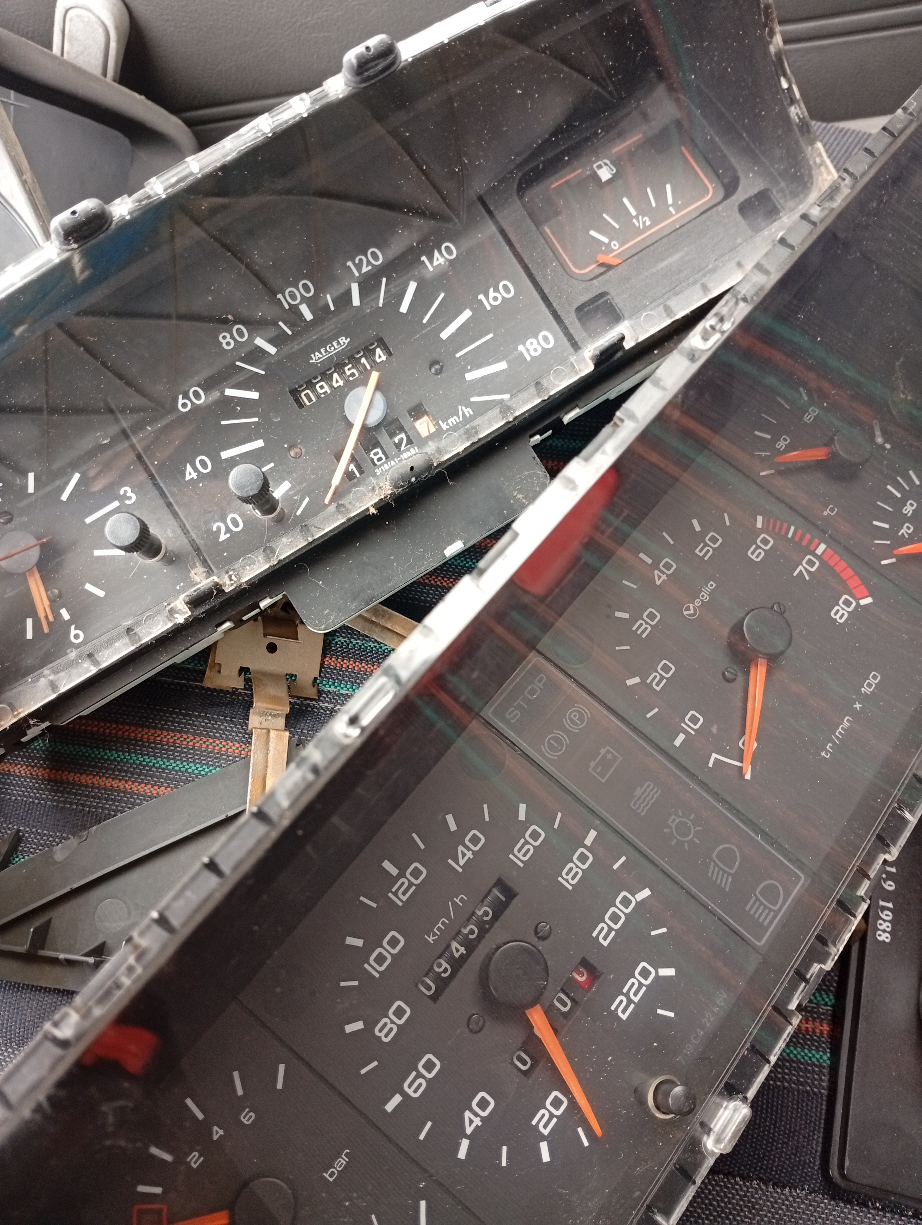

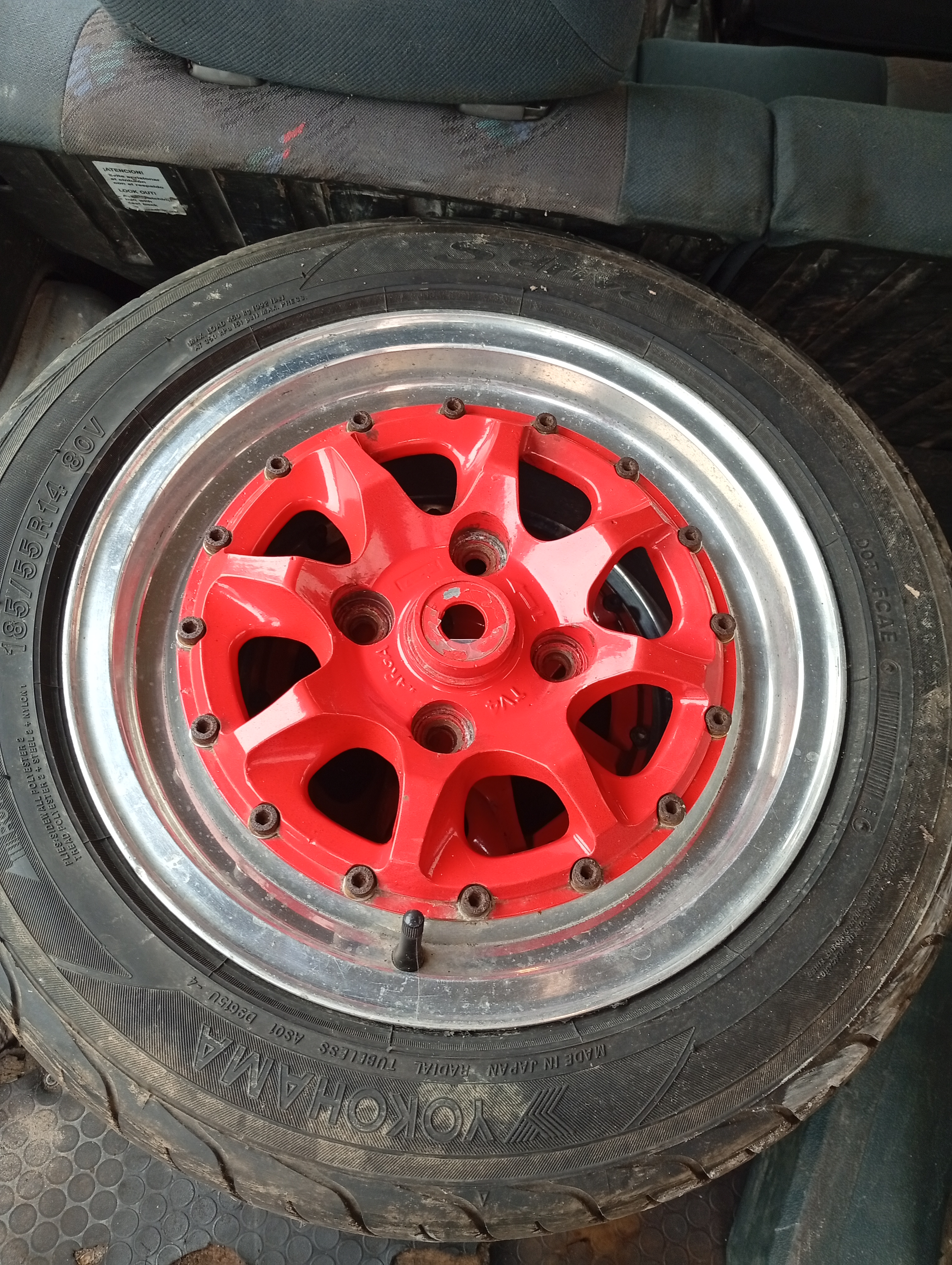

tengo suspensiones koni-eibach para adelante y unos blistein para atrás, montare frenada 266 delante y disco detrás con unas llantas targa tv4 en 14,trapecios de 309 gti y pegarle un repaso a la dirección(rotulas fuelles), estoy poniéndole cuadro de gti también, ya he adaptado los km igual que en el cuadro viejo y me gustaría saber si hay algún brico de como adaptar el cableado, iré subiendo fotos de todo, gracias.

Perfecto gracias, luego le pego un vistazo, alguna fotillo mas, los dos cuadros y el capo con chepa, el capo esta bastante castigado y igual habra que pintarlo, sobre la marcha....

Sobre cuadro efectivamente como te dice Diego tienes dos bricos, el veterano de siempre y uno más nuevo, el nuevo se basa en usar las clemas del alto para convertirlas en ISO y facilitar el reordenado de cables con esquemas incorporados y todo.

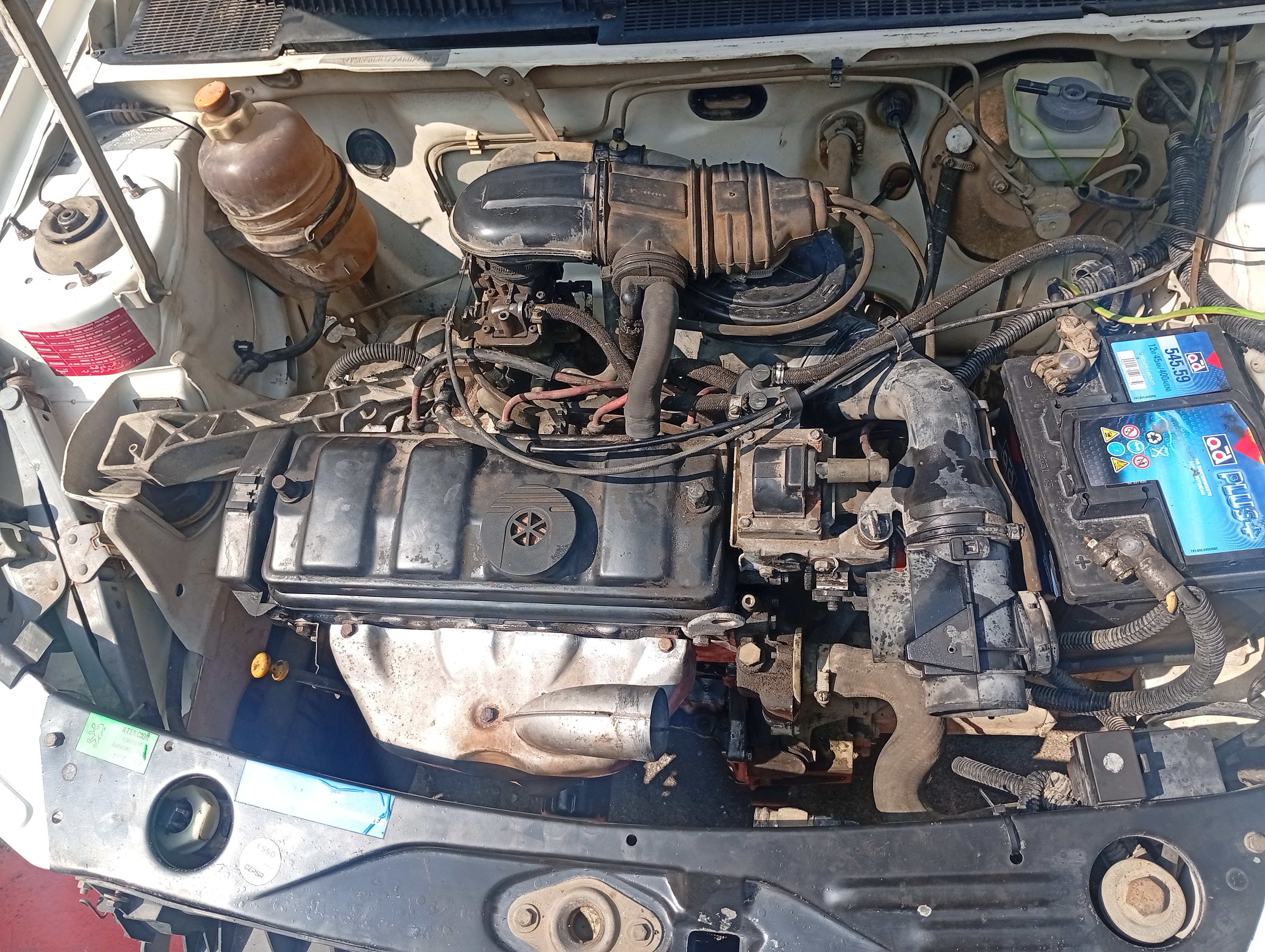

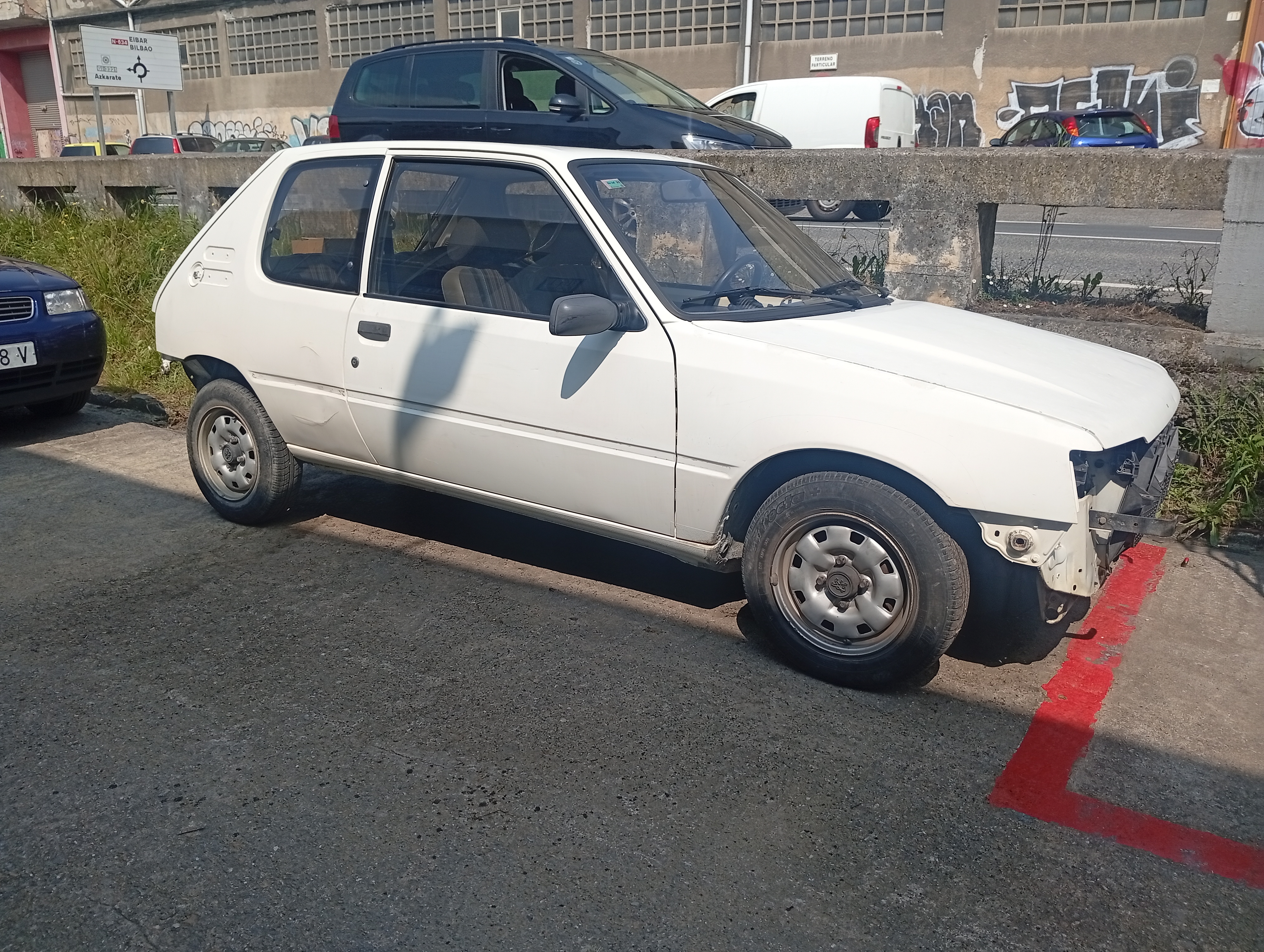

Buenas, pues este fin de semana le he cambiado el motor 1.1 que estaba averiado por un 1.4, a falta de la bajante del escape todo parece estar bien, la bajante del 1.1 no sirve para el 1.4 al tener el bloque 2-3cm mas de altura, no se si cortare y soldare o pondre otro sobre la marcha, aproveche y monte la suspension delantera koni-eibach y tengo todo bastante desmontado para llevarlo a carroceria, os dejo unas fotos

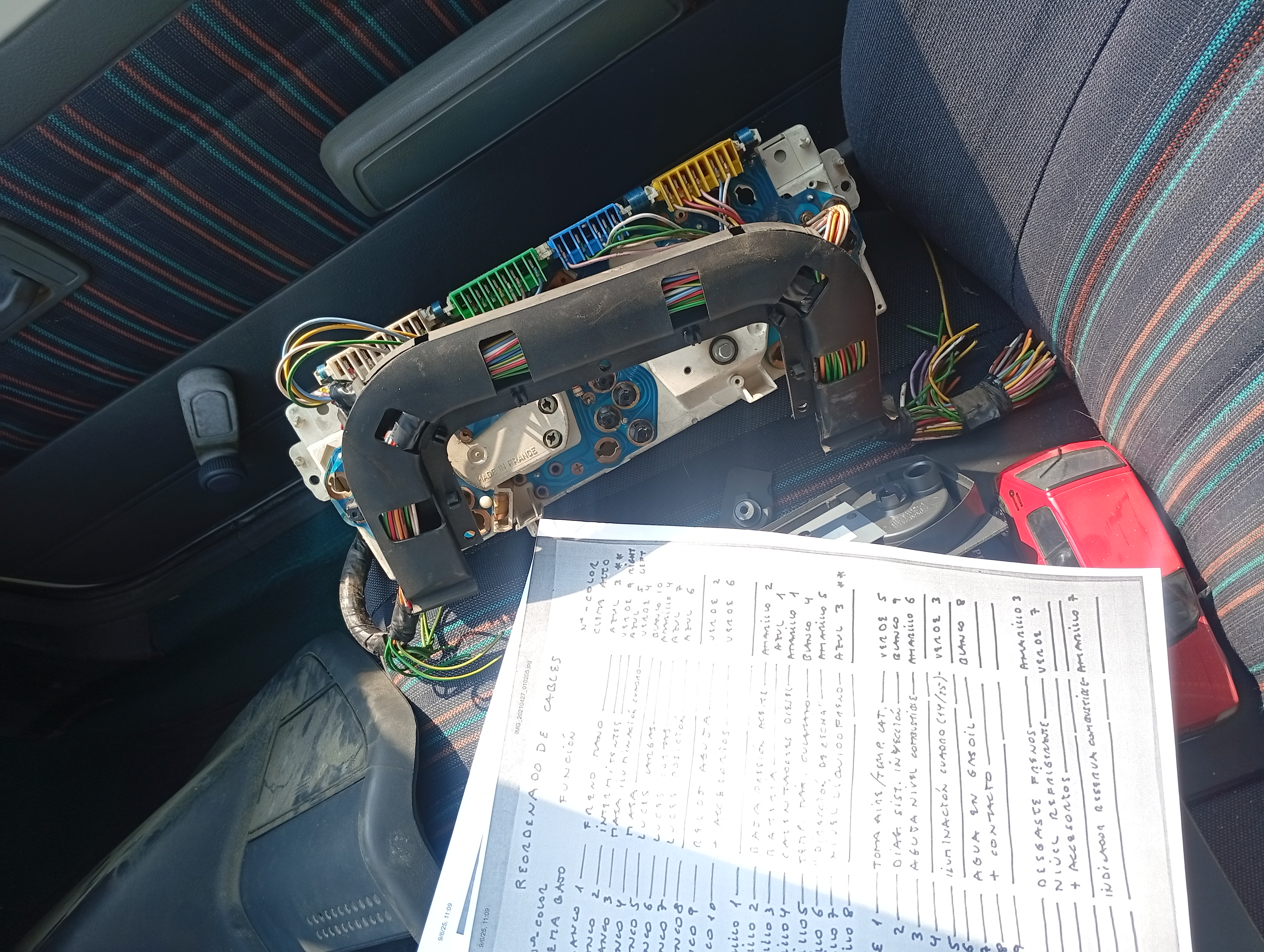

Traje un puente de xsara a disco tambien y los cables para empalmar el cuadro alto con chuleta incluida jejejje

Ya he conectado los cables del cuadro antiguo al nuevo, faltan muchos cables por conectar, y sensores que poner pero bueno, enciende y marca gasolina porlomenos jejejeje

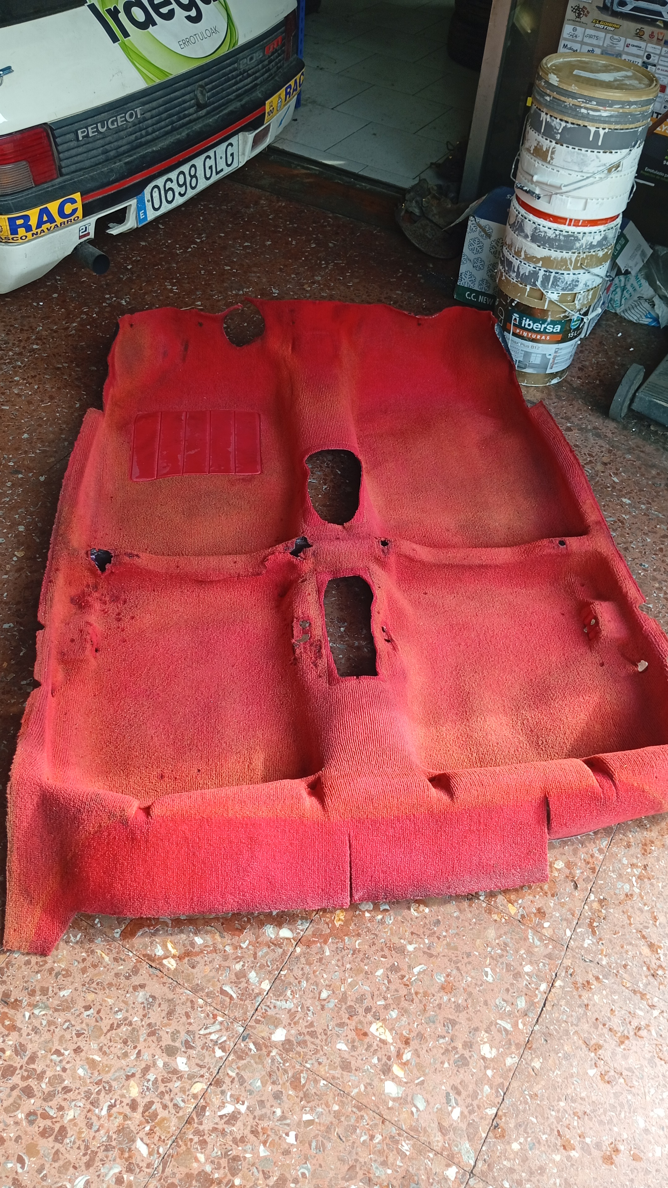

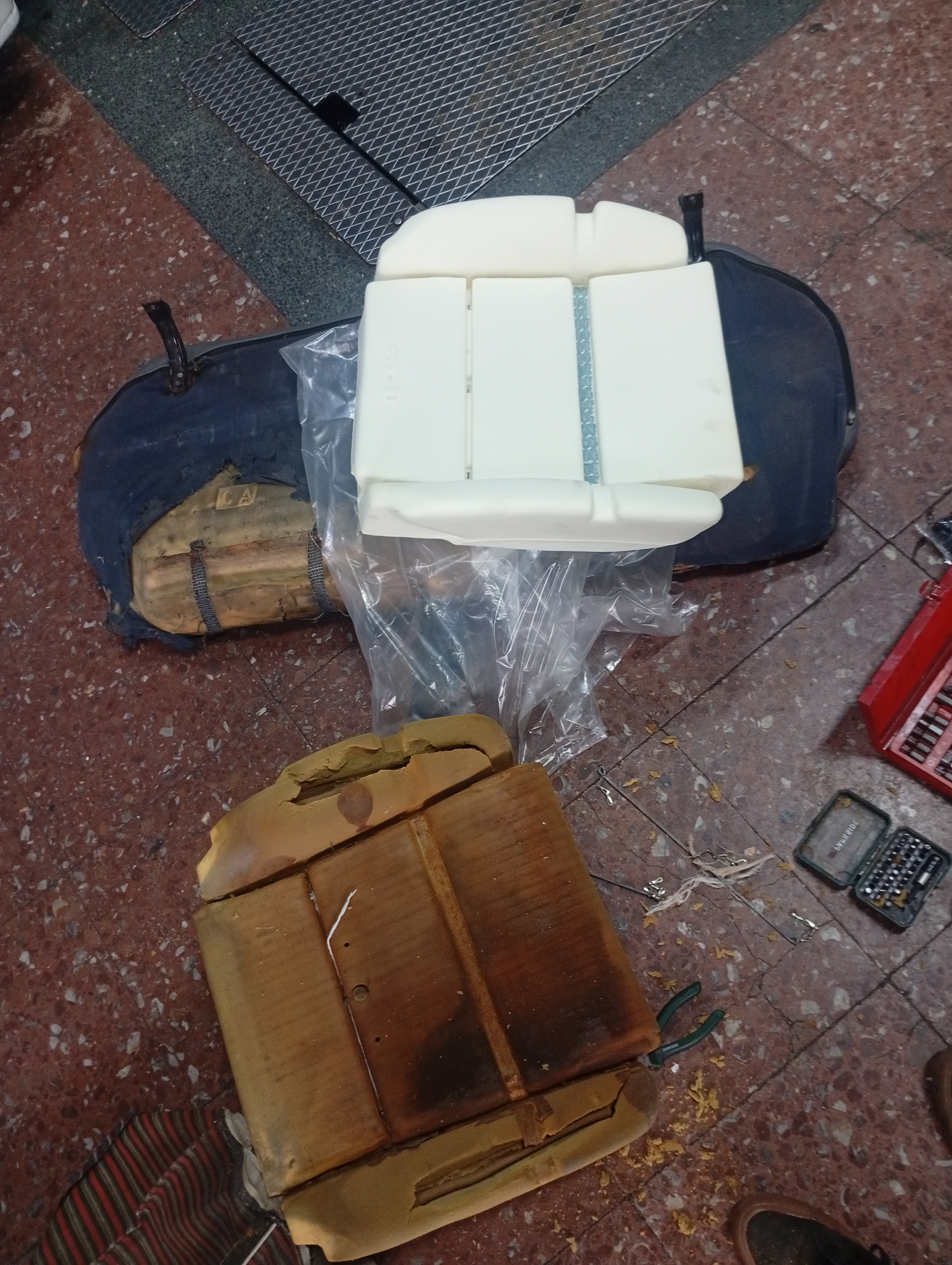

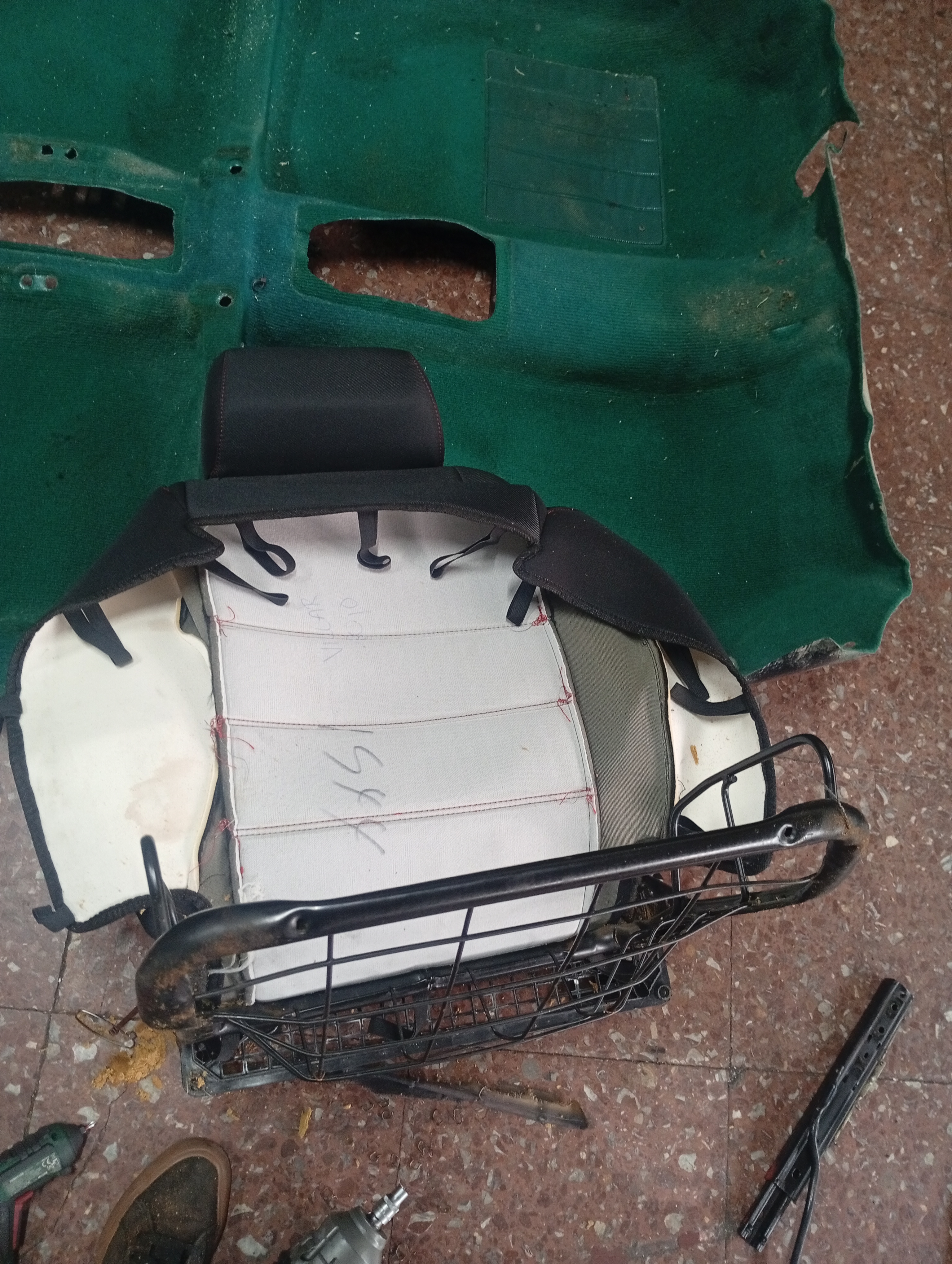

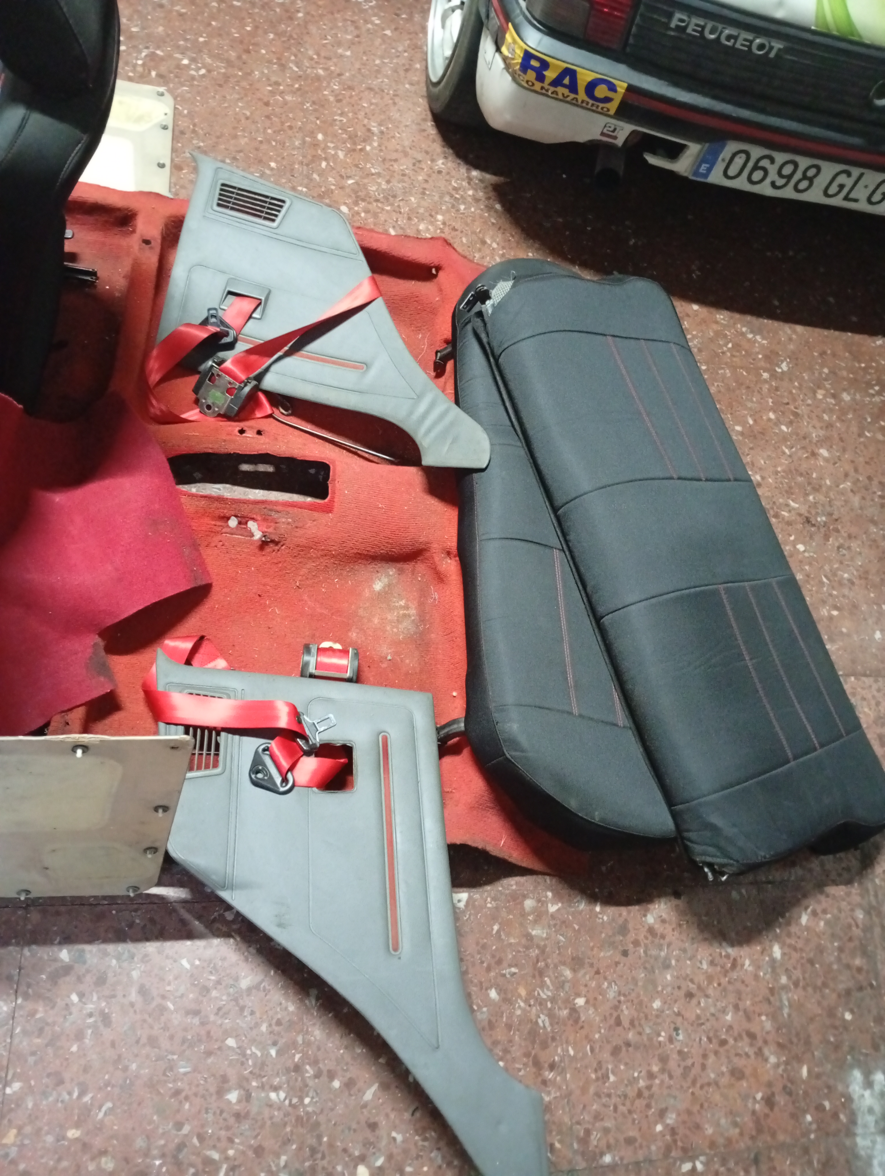

Buenas, pues hoy e conseguido un interior tipo rallye, esta en bastante buen estado a falta de una buena limpieza y cambiar las esponjas de los asientos, algun sitio en españa que se vendan? He encontrado varios sitios pero todos en francia, sobre 100€ mas envio cada esponja, os dejo unas fotos
Como avanza esto! Ánimo!!
Espumas en España lo veo difícil... Por 100€ no me complicaría
Unaiuso46
Mensajes: 21
Isle of Man
Al final despues de mucho mirar he pedido a francia y listo, he pegado una limpieza a la moqueta y montados los paneles y cinturones, este finde tengo carrera con el otro 205 asi que poco avance va a tener.

El coche ya esta en la carroceria, creo que lo terminaran rapido, de mientras cambio los tornillos de las targa por unos de inox y poco mas...

Unaiuso46 escribió: ↑Lun, Jun 09 2025, 20:14 Ya he conectado los cables del cuadro antiguo al nuevo, faltan muchos cables por conectar, y sensores que poner pero bueno, enciende y marca gasolina porlomenos jejejejeIMG_20250609_195705.jpg
Oleee ánimo ahí, te fue cómodo el sistema del brico o no?

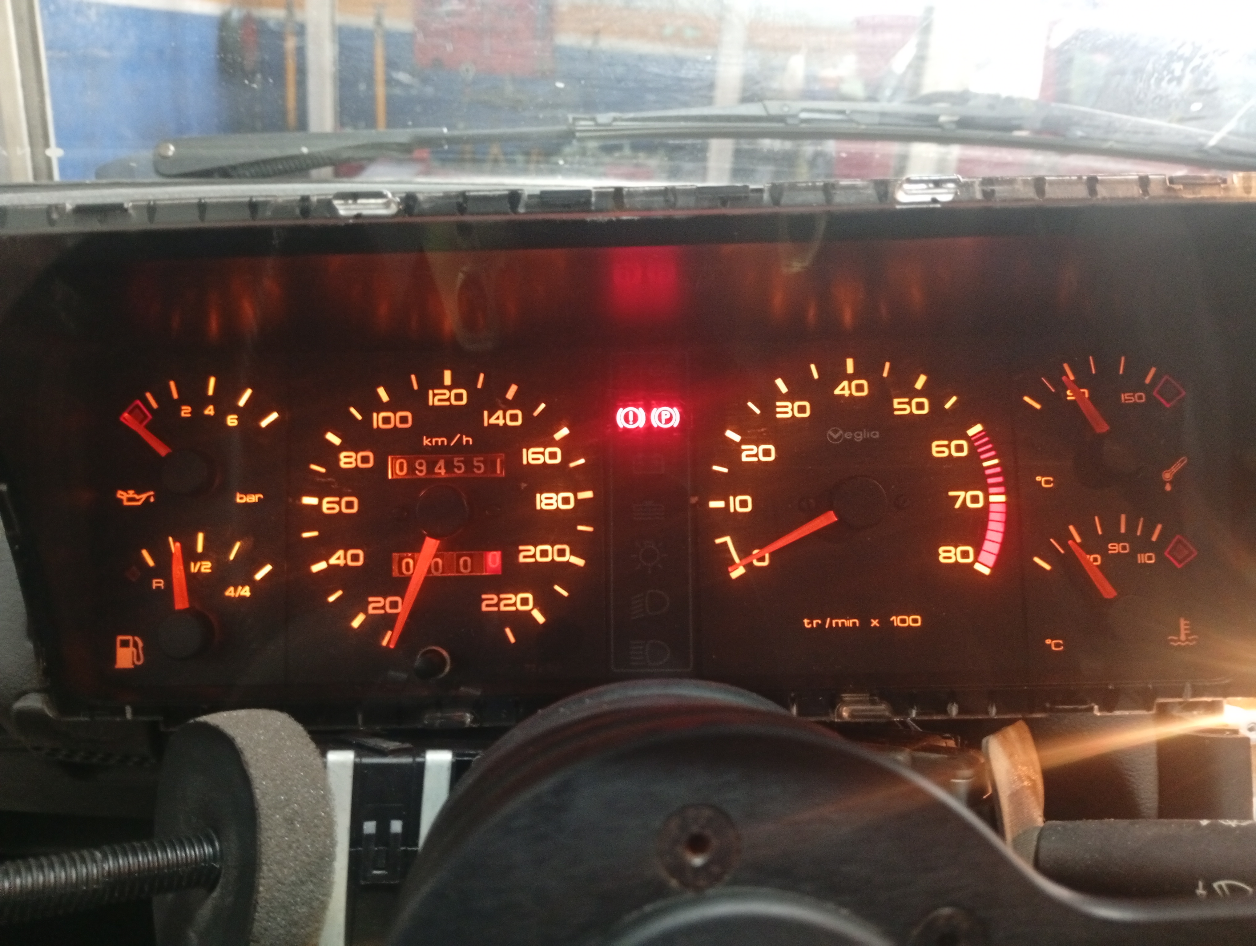

Buenas, si me fue facil pero todos los relojes pequeños al dar contacto me marcan 1/4, la gasolina, presion aceite, temperatura agua.... Como todos menos la gasolina estan desconectados imaginaba que seria por eso, pero hoy le he echado gasolina y a subido a 3/4 ( estaba la reserva encendida y marcando 1/4) no se a que se puede deber, si no el coche ya esta pintado y cogiendo forma, a falta de bajarlo de atras poner interior rallye y los trapecios de gti, a ver cuando tengo un huequillo.....

Este finde ha tocado montar el interior de rallye, cambiar las esponjas a los asientos y montar todo en el coche, los asientos quedan mas altos de lo esperado pero bueno, es lo que hay.
