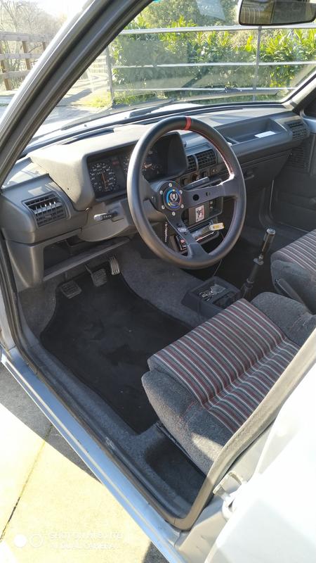

Hola a todos, hace tiempo abrí un hilo presentándome y ahora me gustaría hacer otro aquí para poder poner los avances y cosas que me van pasando con mi 205, cuando pueda o cuando tenga ganas 🤣🤣. En el mes de Noviembre tuve un golpe con el, un día en el que había temporal iba más rápido de lo que debería, se escapó el culo y intentando llevarlo al sitio acabé comiendome un poste de la luz. Este fué el resultado:
Aleta, defensa, faldón, llanta, amortiguador doblado y un soporte de la estabilizadora roto. Así que, aprovechando el percance, me decidí a pintar el coche entero, ya que el barniz del techo y el capó se estaba empezando a poner feo, pero bueno, la pintura era la de origen, creo que haber aguantado 32 años no está nada mal 😬. El coche se desmontó entero, se sacaron todas las molduras y plásticos, ventanillas traseras, el parabrisas... Lo único que quedó sin sacar fue el cristal trasero, pero porque me daba algo de miedo que al volver a ponerlo no fuera a quedar bien. Os pongo algunas fotos de todo el proceso:
Pintado
Y barnizado
No sé por qué en las fotos se ve gris, será por la luz de la cabina o así, pero ni idea😅. Os pondría más fotos de todo el proceso pero es un coñazo y prefiero poneros fotos del resultado final, pero resumiendo:

-Y por último, matizar toda la carrocería y volver a aplicar barniz, y este fué el resultado:

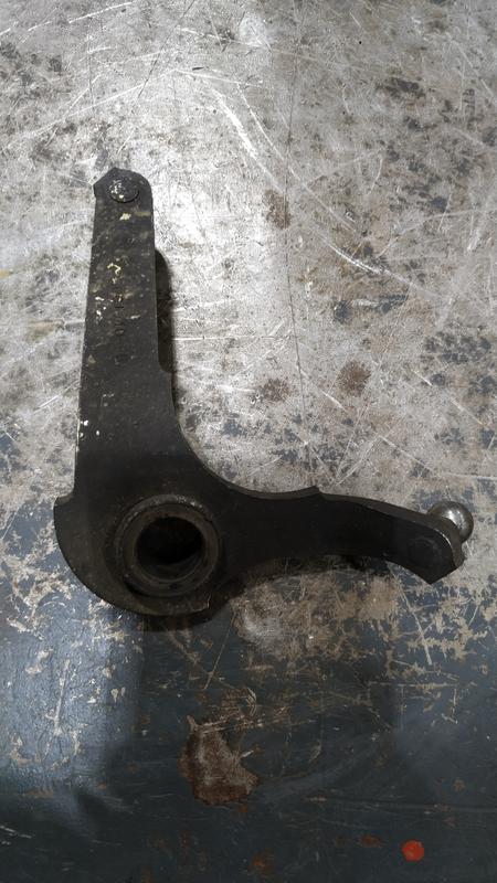

Lo último que le hice fue cambiar los casquillos de plástico del cambio para quitarle las holguras a la palanca, con un kit que vale 4€, os dejo el link por si le interesa a alguien https://www.endado.com/p/juego-de-repar ... clo-631168
Y ya que estaba, aproveché para hacer un quickshift casero. Se trata de, a la L selectora del cambio, cortarle un trozo al brazo más pequeño, para pasar de esto:
A esto:
No medí cuánto acortó el recorrido, pero os puedo decir que la diferencia es notable. En caso de quererlo más corto aún, se podría alargar la otra pata, simplemente hay que aplicar la ley de la palanca. Imagino que muchos ya lo sabríais, pero para los que no, espero que les sirva de ayuda.
