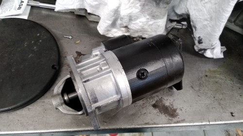

Hola muy buenas. Pues después de bastante tiempo con el pequeño león parado, me motivé, y a restaurar el 205 que me puse. Ahora que ya esta cerca de acabar el proyecto, me dispongo a postear un poco todo el proceso con fotos etc.
Mi idea inicial era, después de 30 años, ponerle a punto y limpiarle un poco el paso de los años. Al final me he ido liando más y más (más pasta y horas y horas y horas) y le he reconstruido el motor, un montón de piezas nuevas, y chapa y pintura completo incluyendo cambio de color.

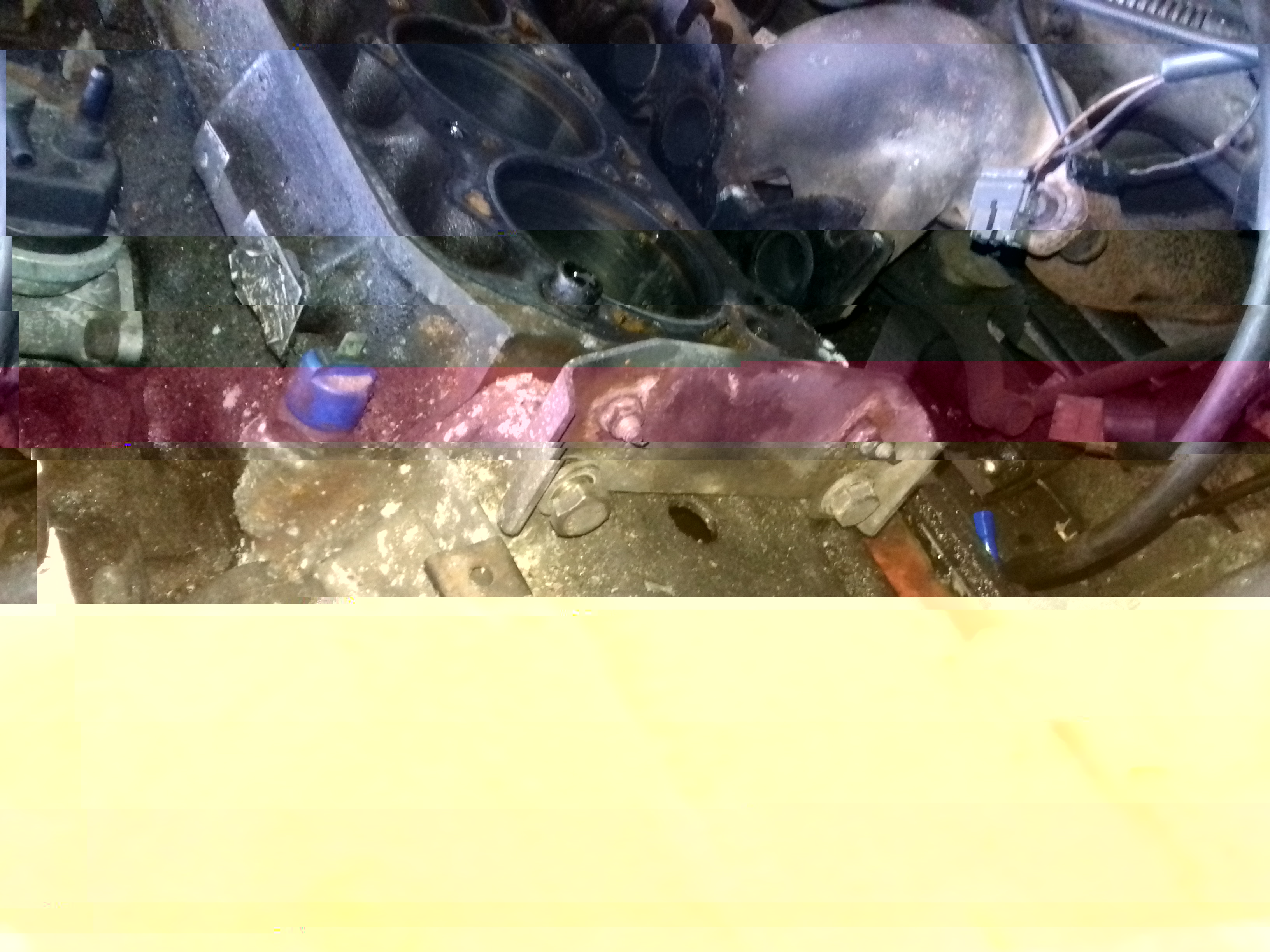

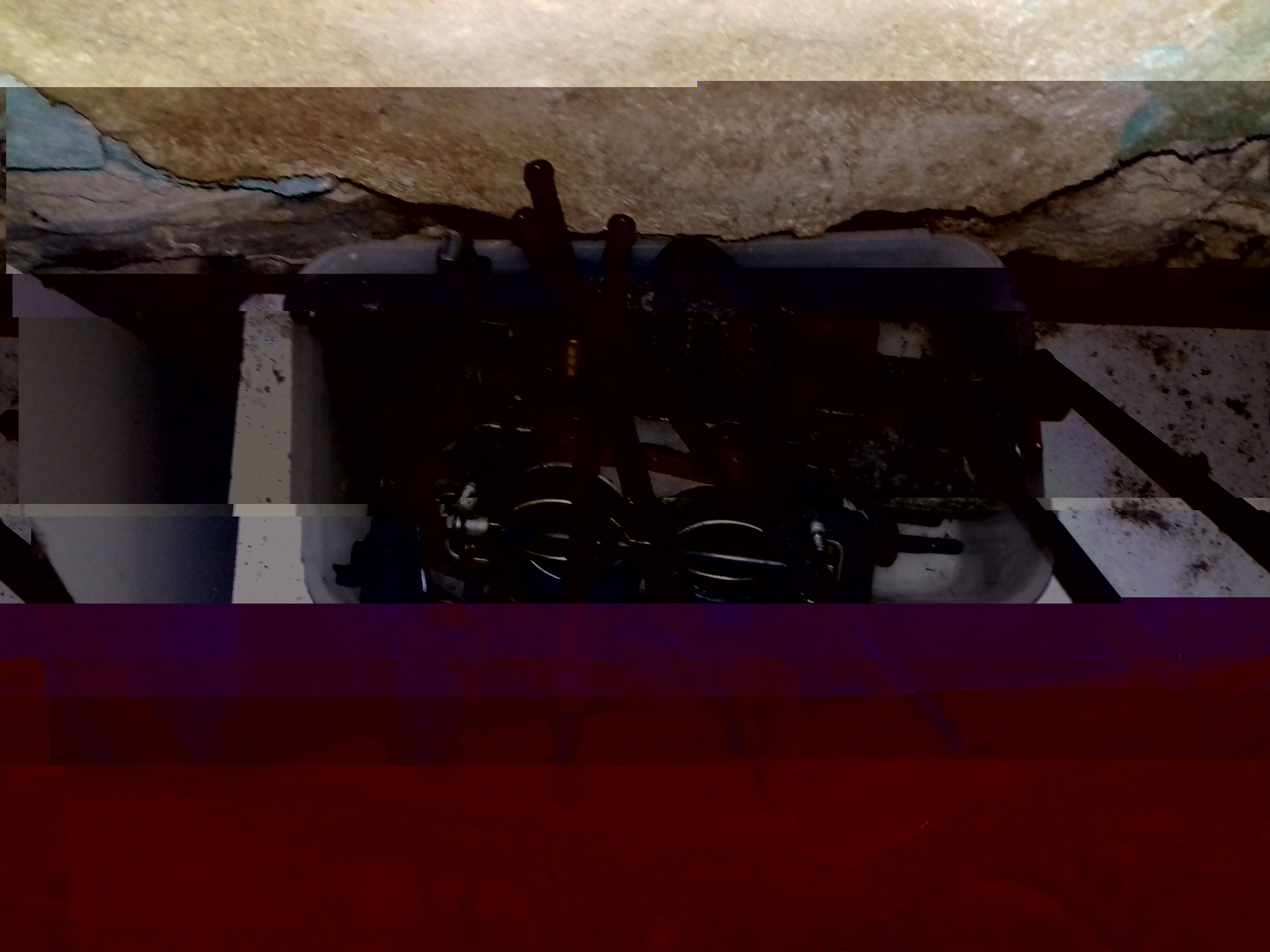

Aquí ya sobre borriquetas para empezar a sacar motor y caja lo primero. (dentro de una cuadra, es lo que había)

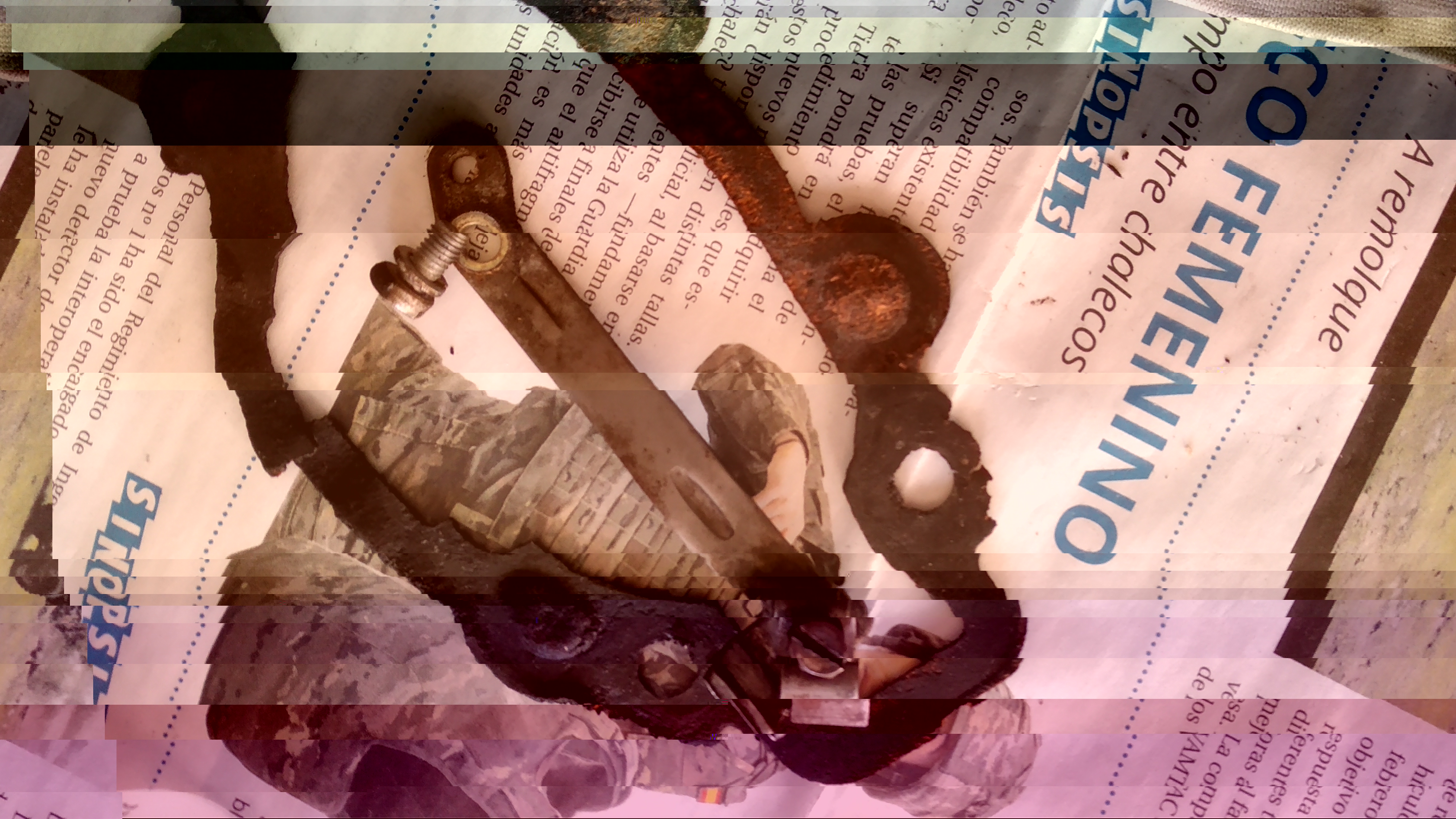

El estado de los tacos, se puede ver pintura de minio sin pintar de una antigua reparación.

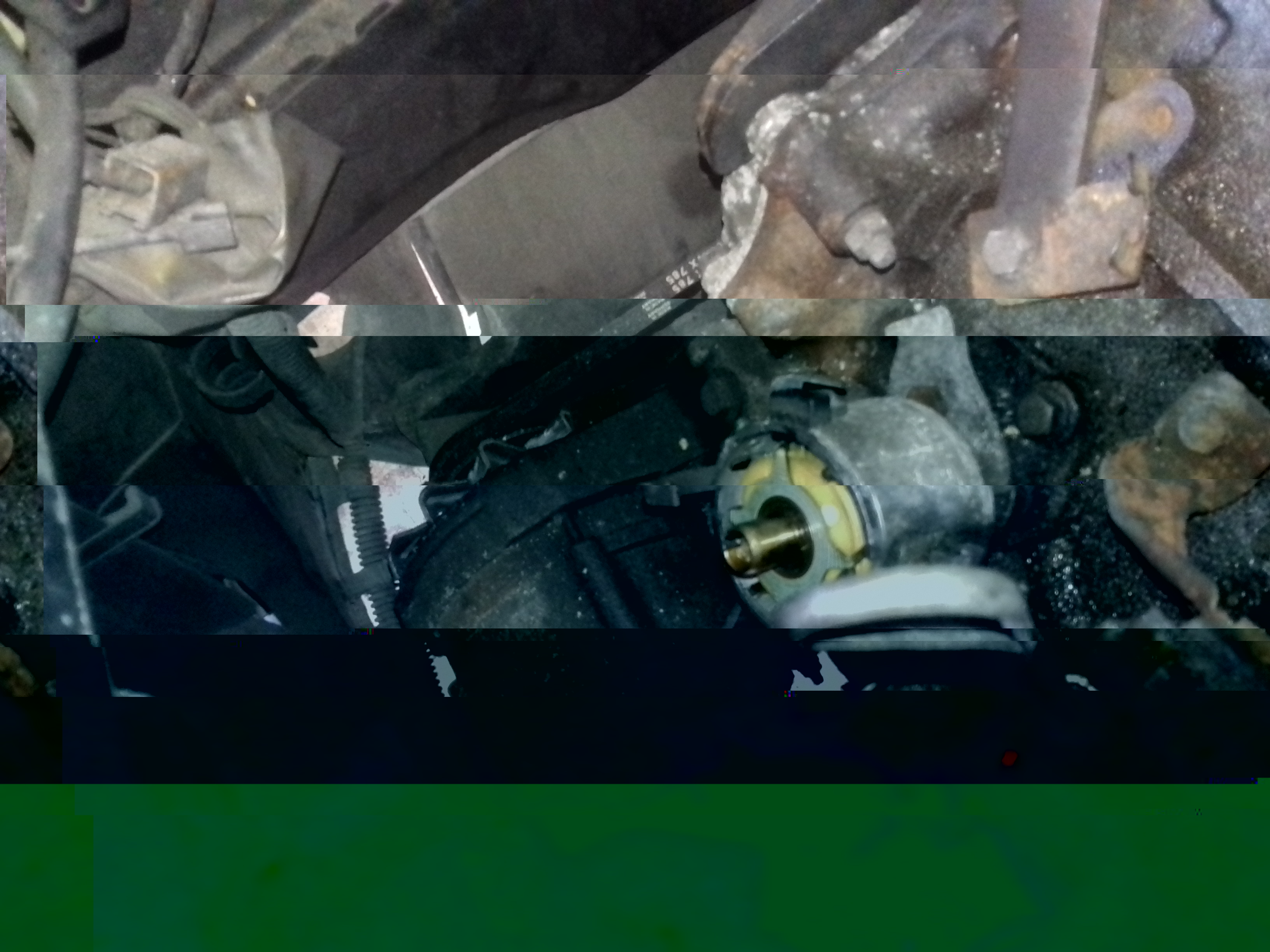

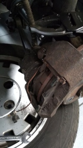

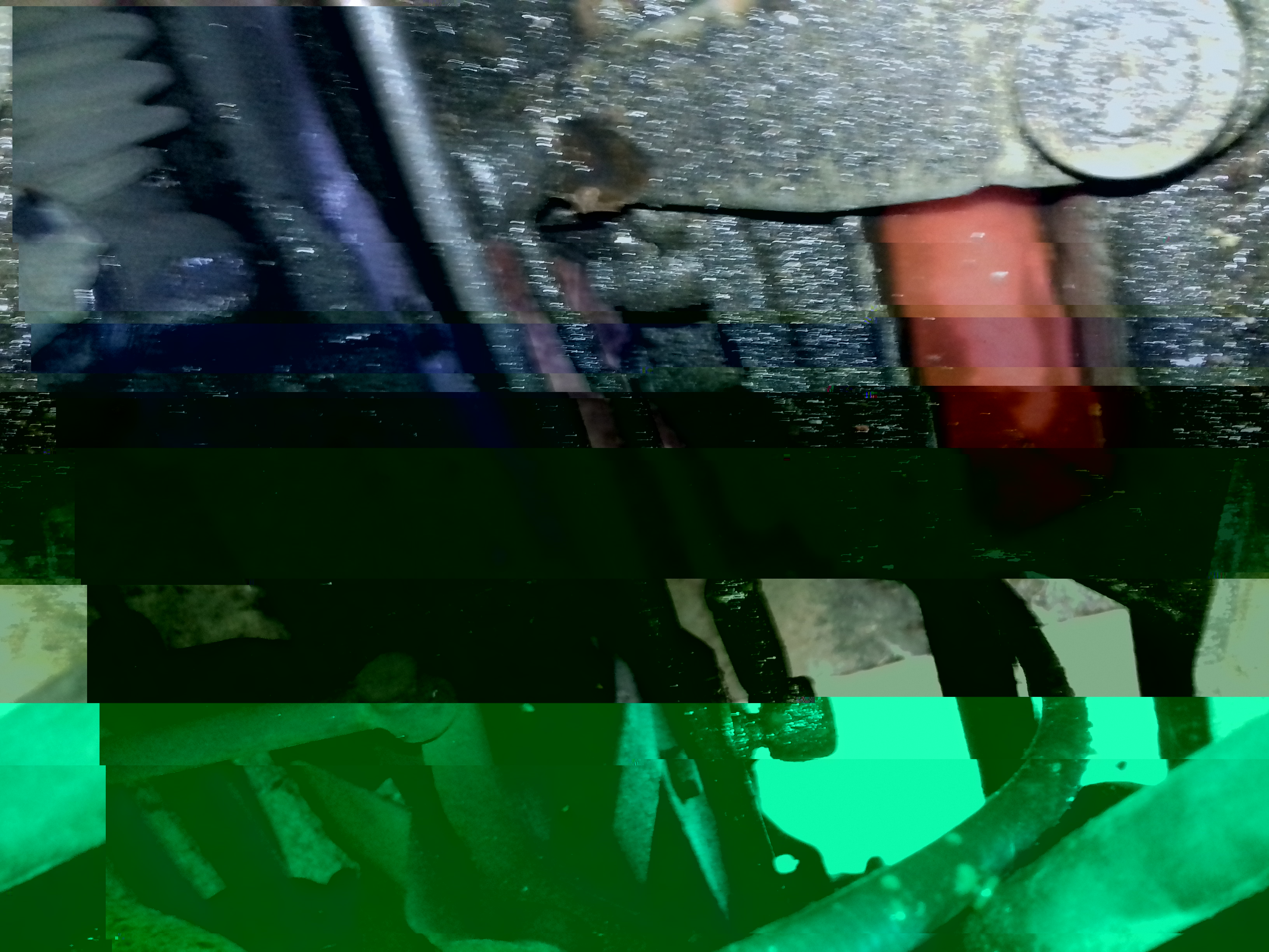

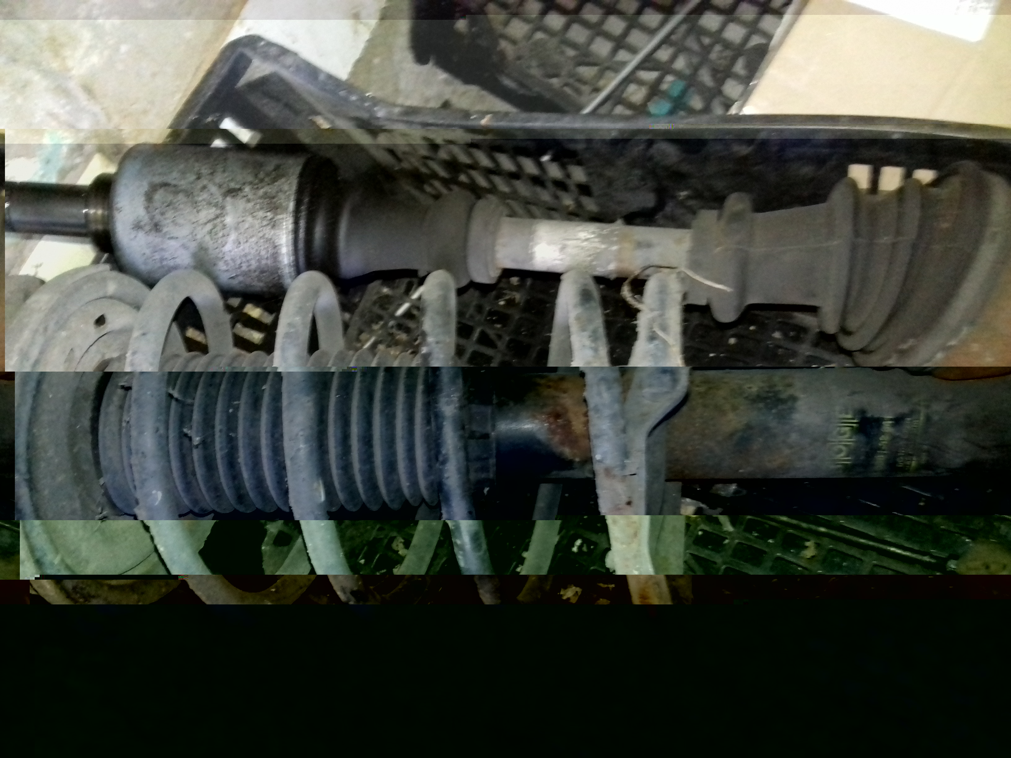

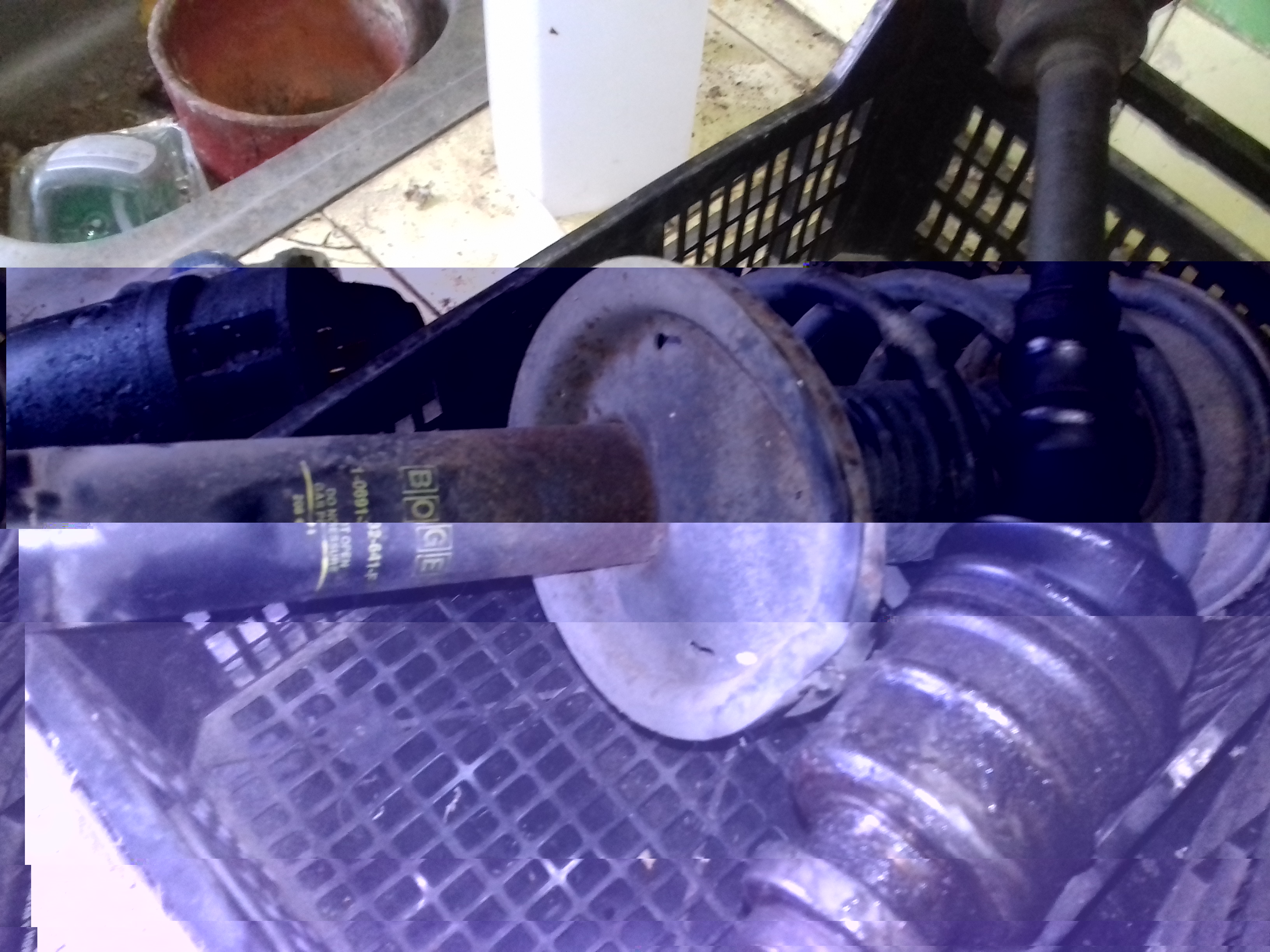

Fuera suspensión (que luego tuve que volver a montar para sacar el coche de allí)

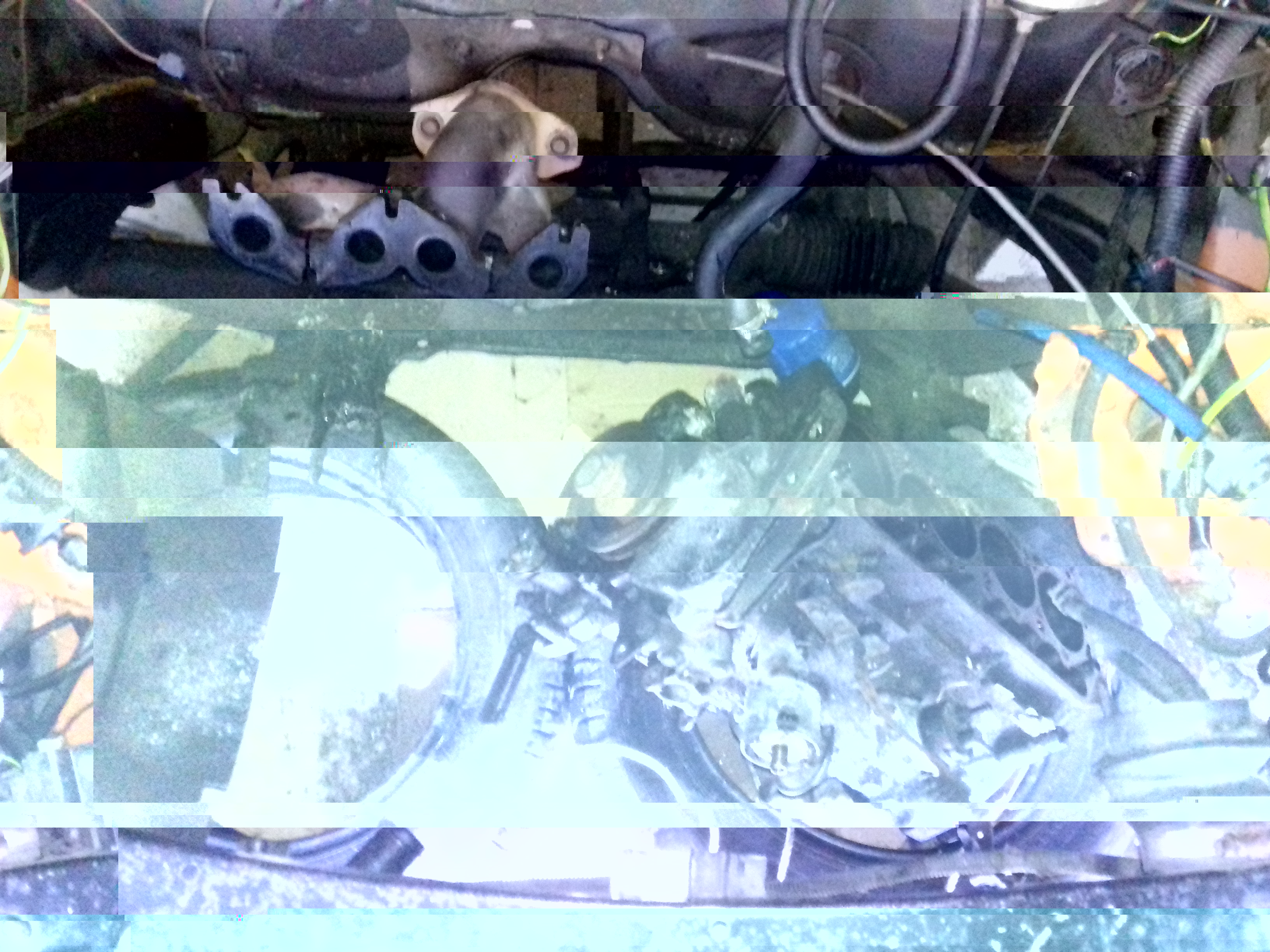

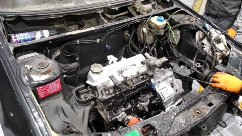

Aquí ya a empezar a desmontar para sacar motor.
Sacamos culata

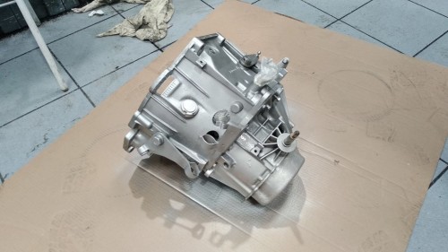

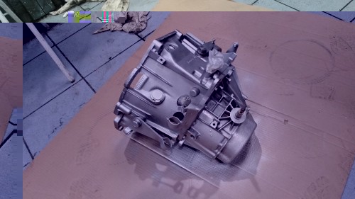

caja de cambios
caja fuera.jpg (2.94 MiB) Visto 16197 veces

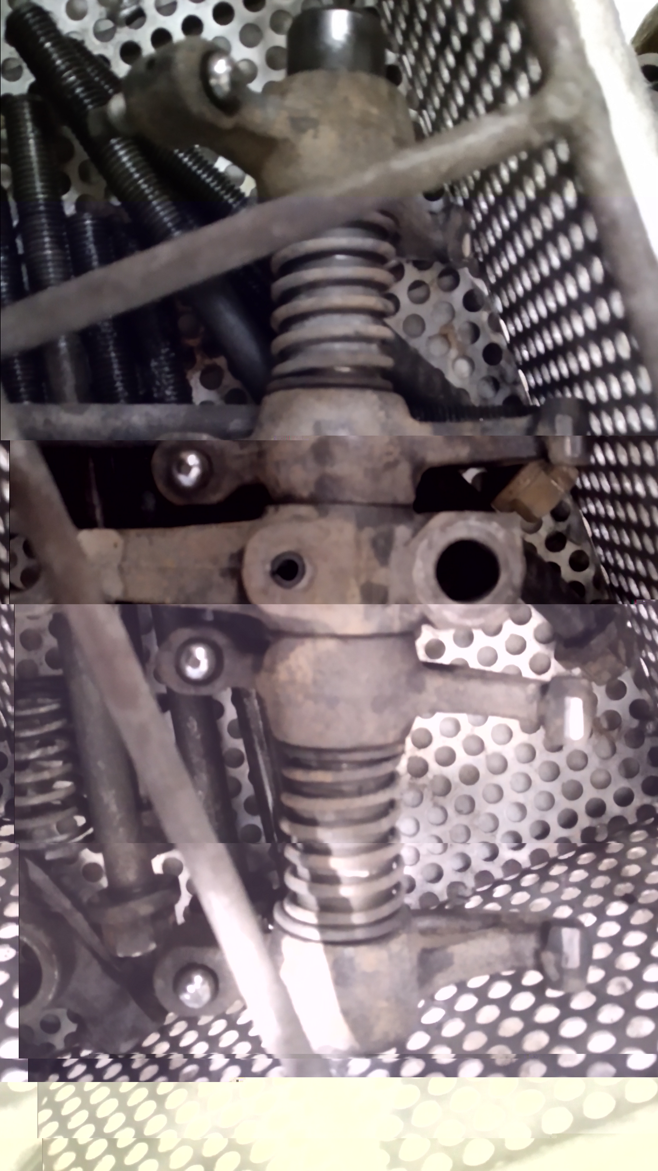

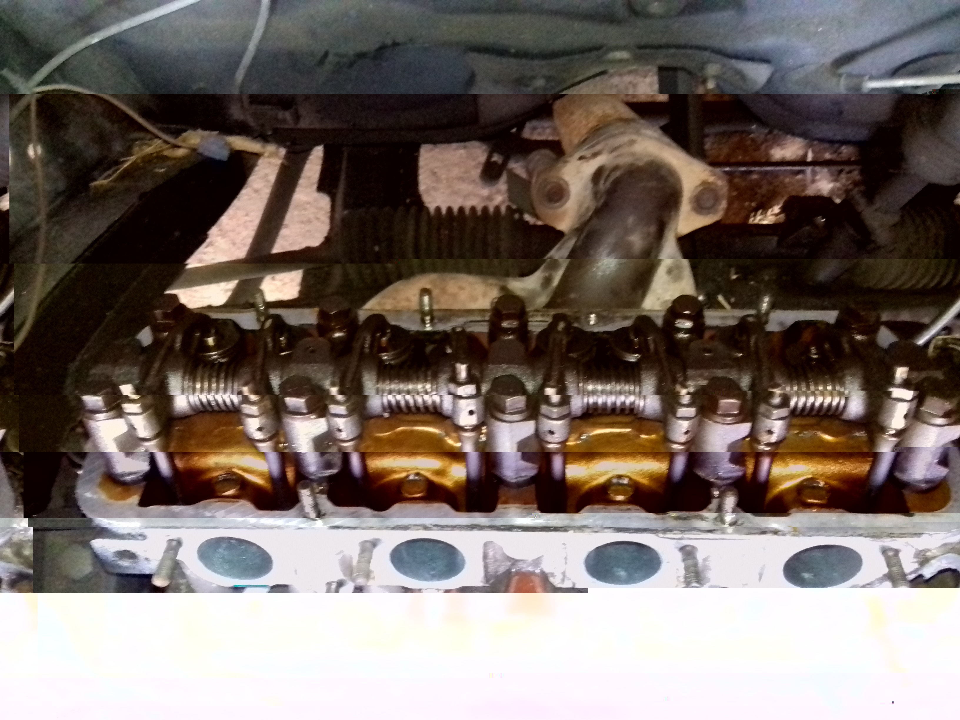

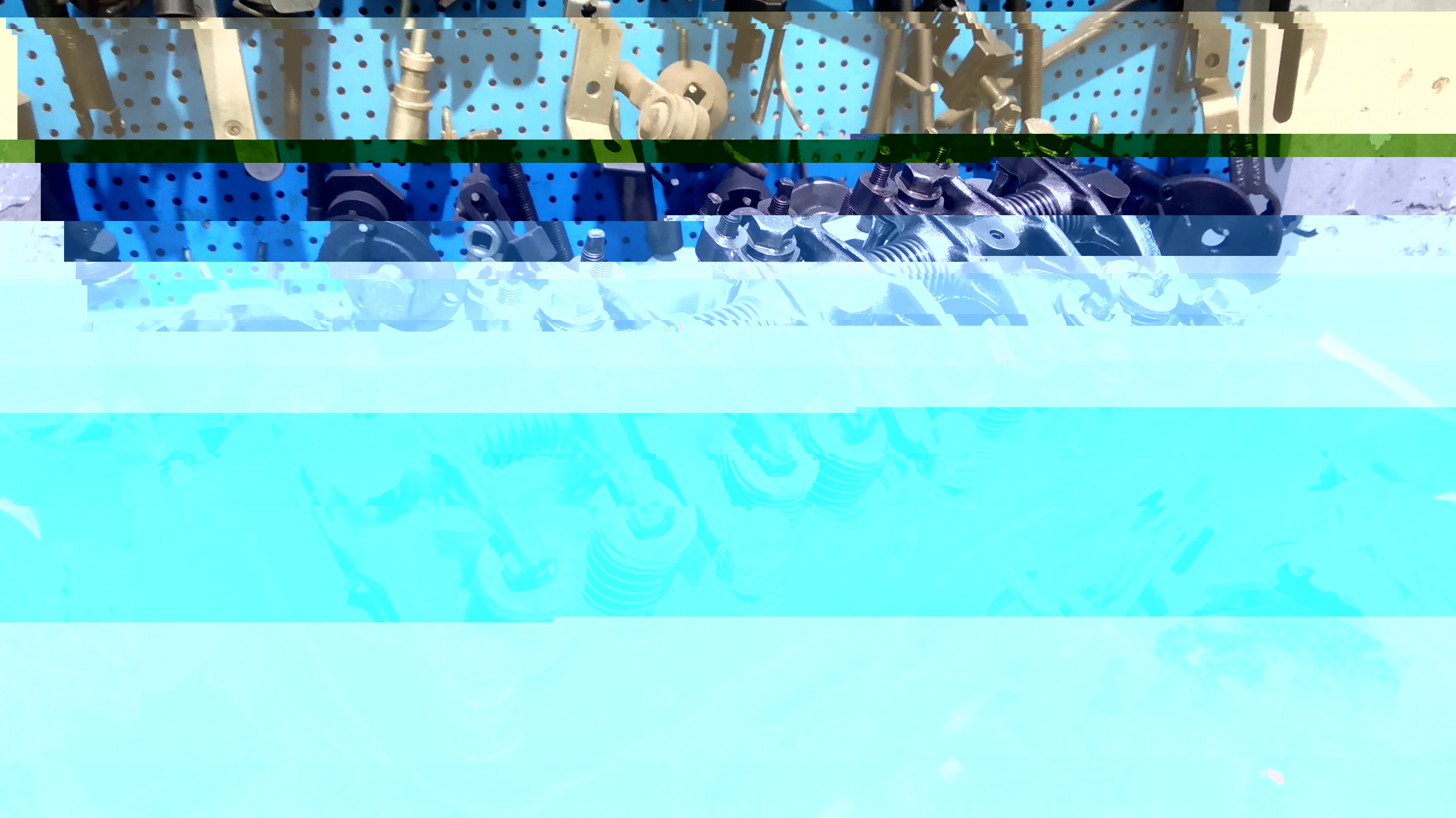

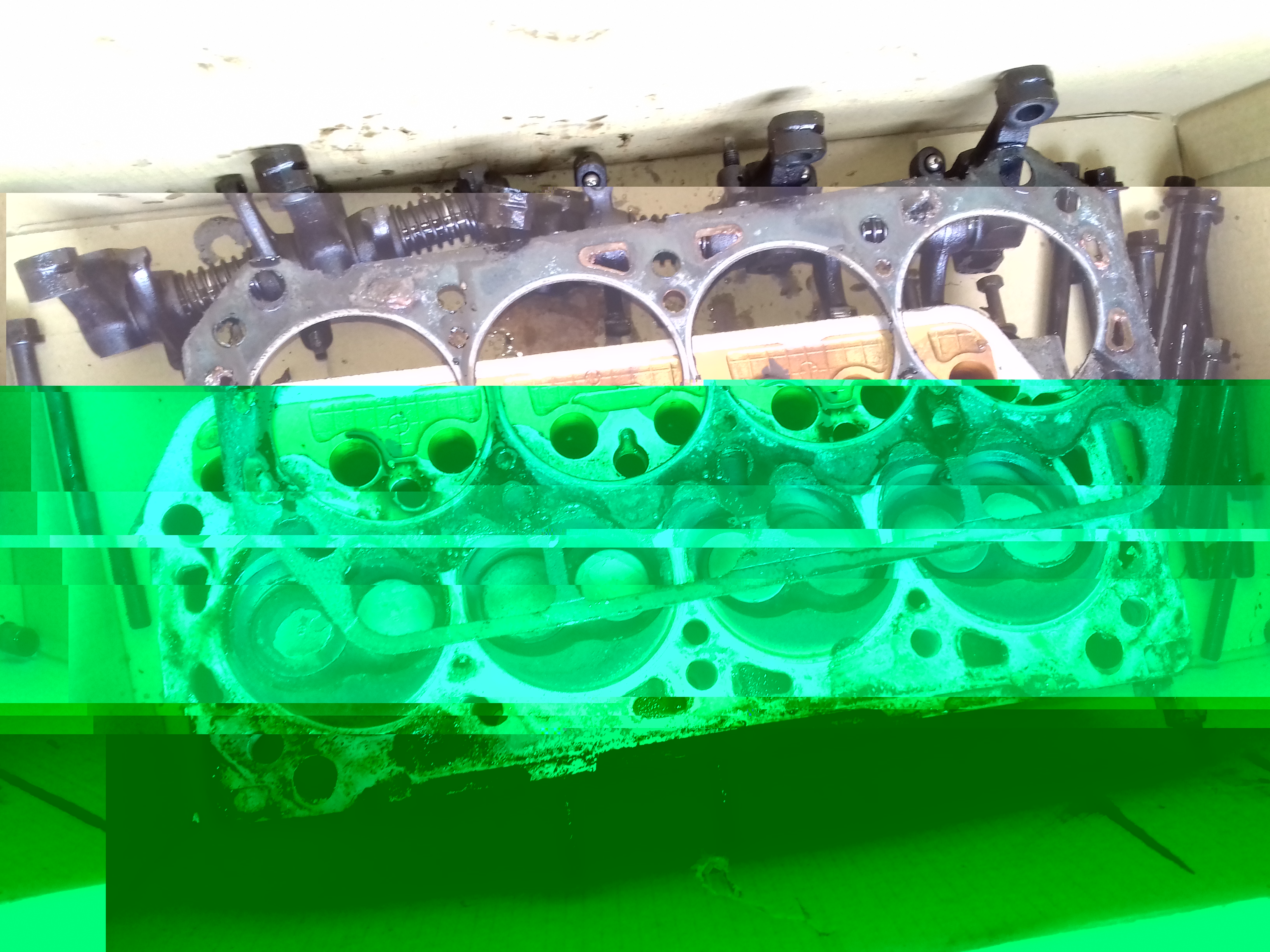

Algunas fotos más

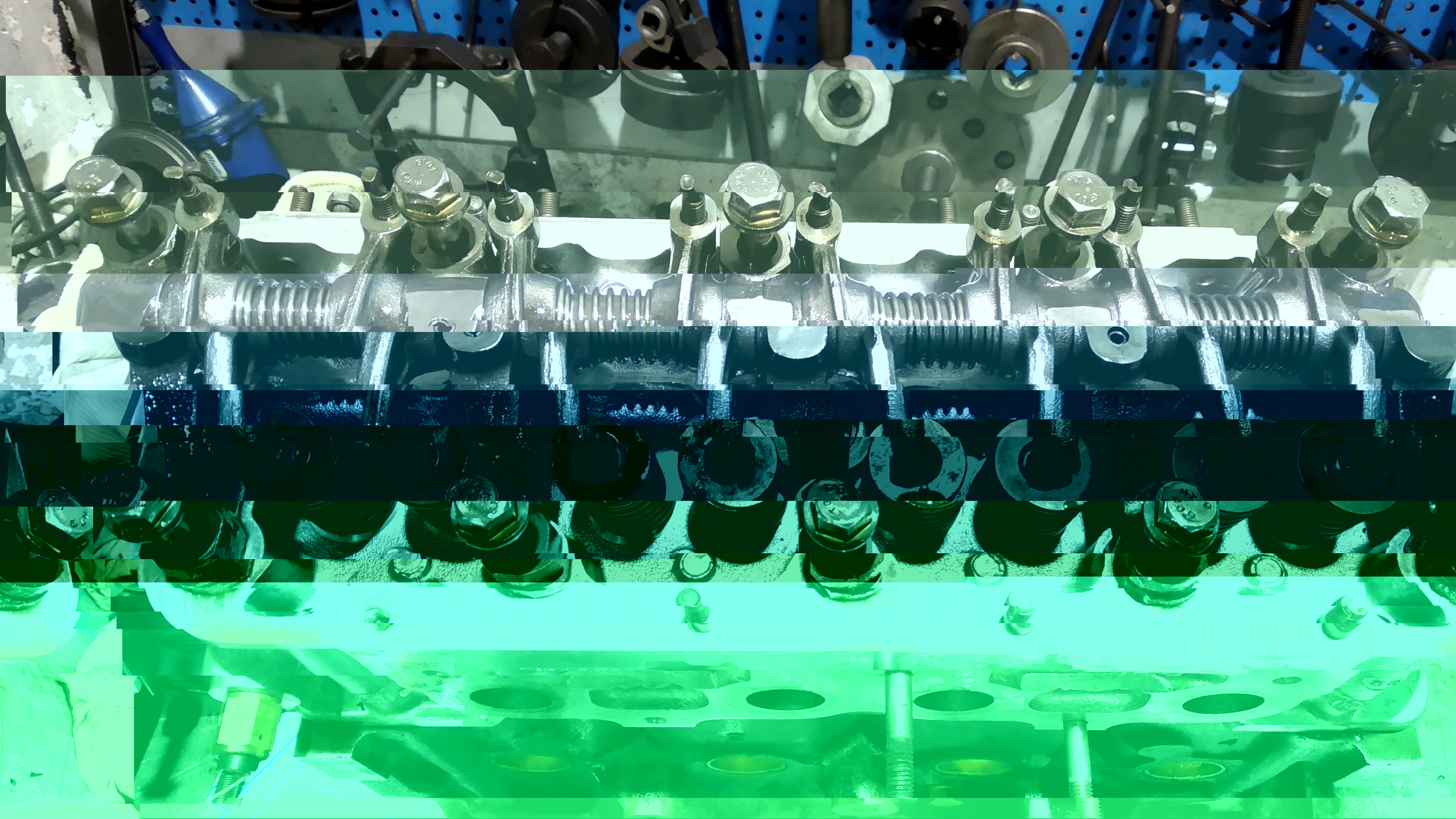

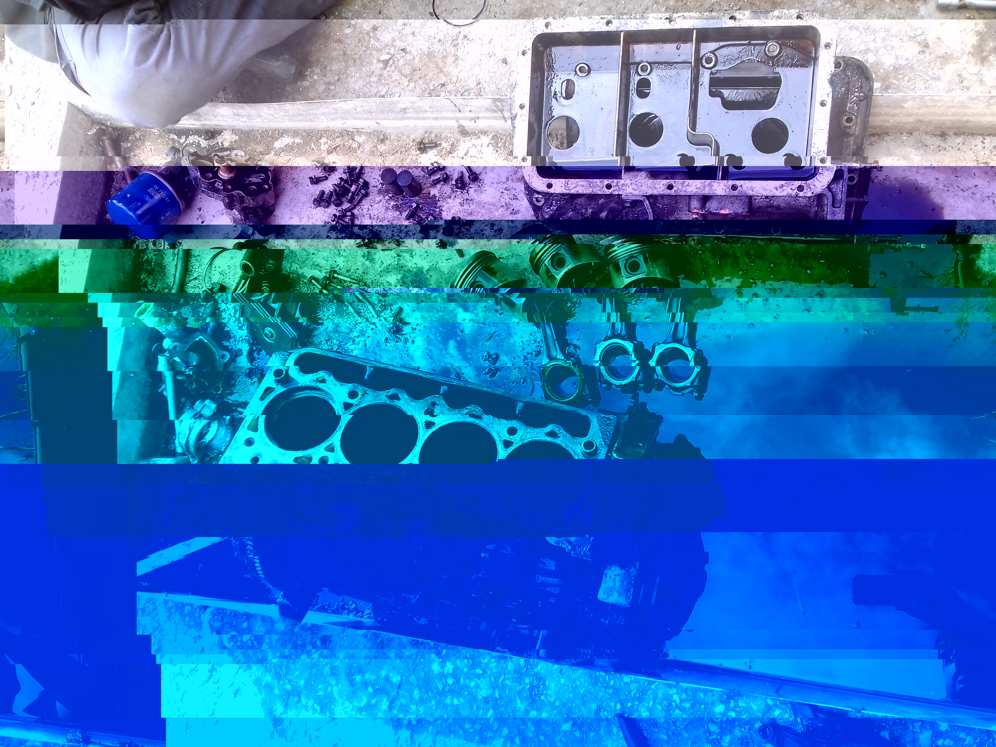

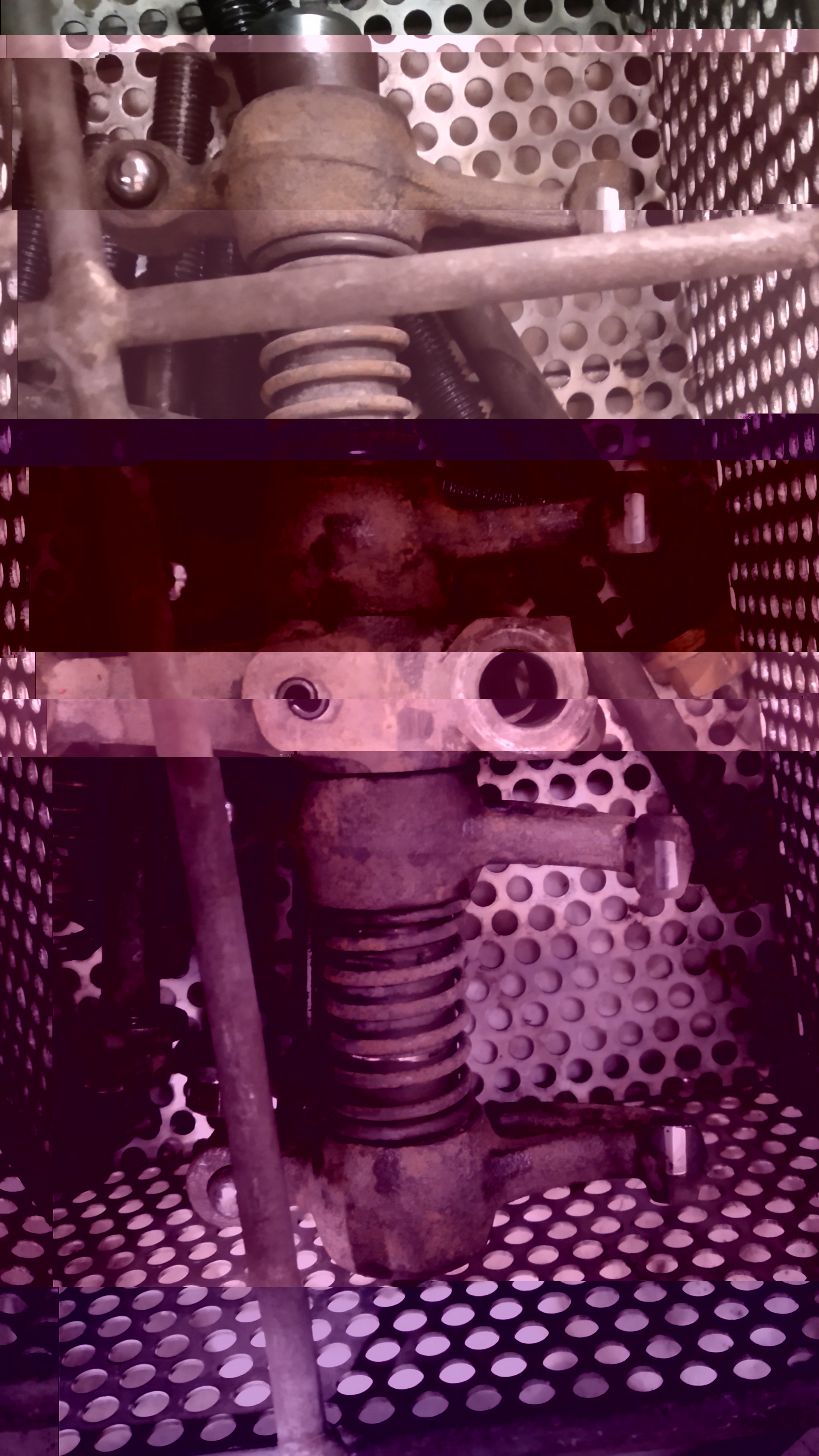

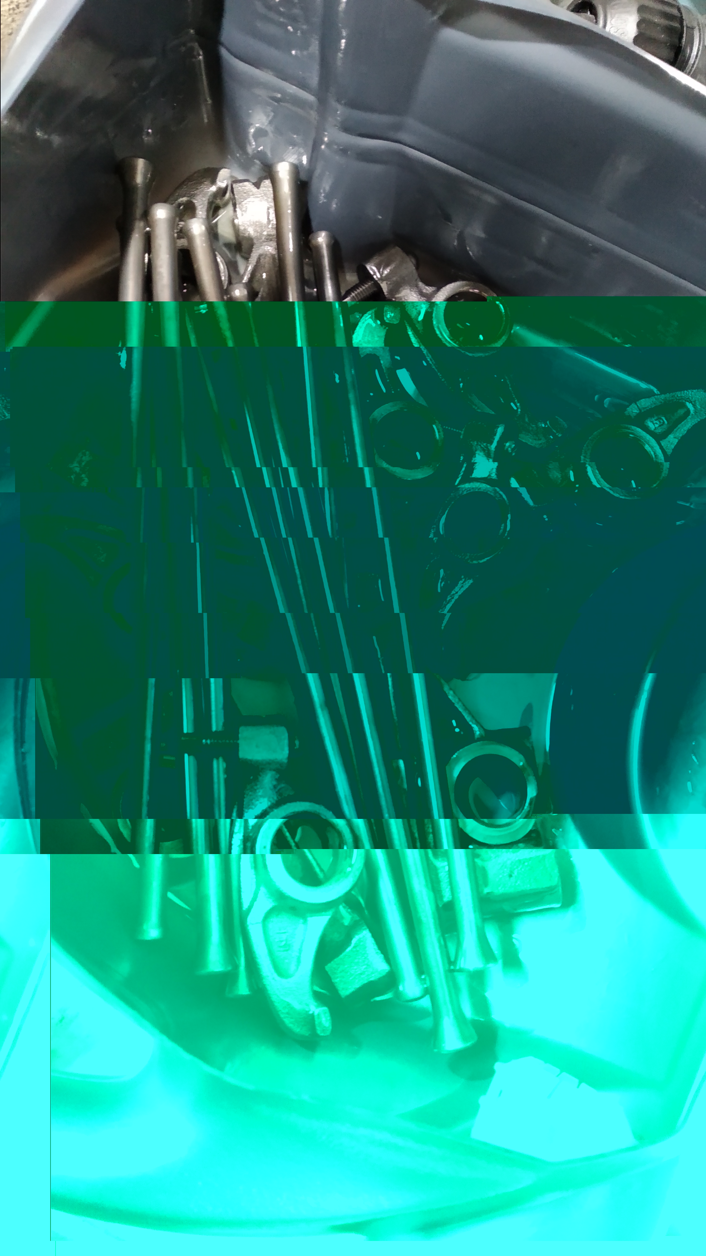

culata y balancines.jpg (3.07 MiB) Visto 16197 veces

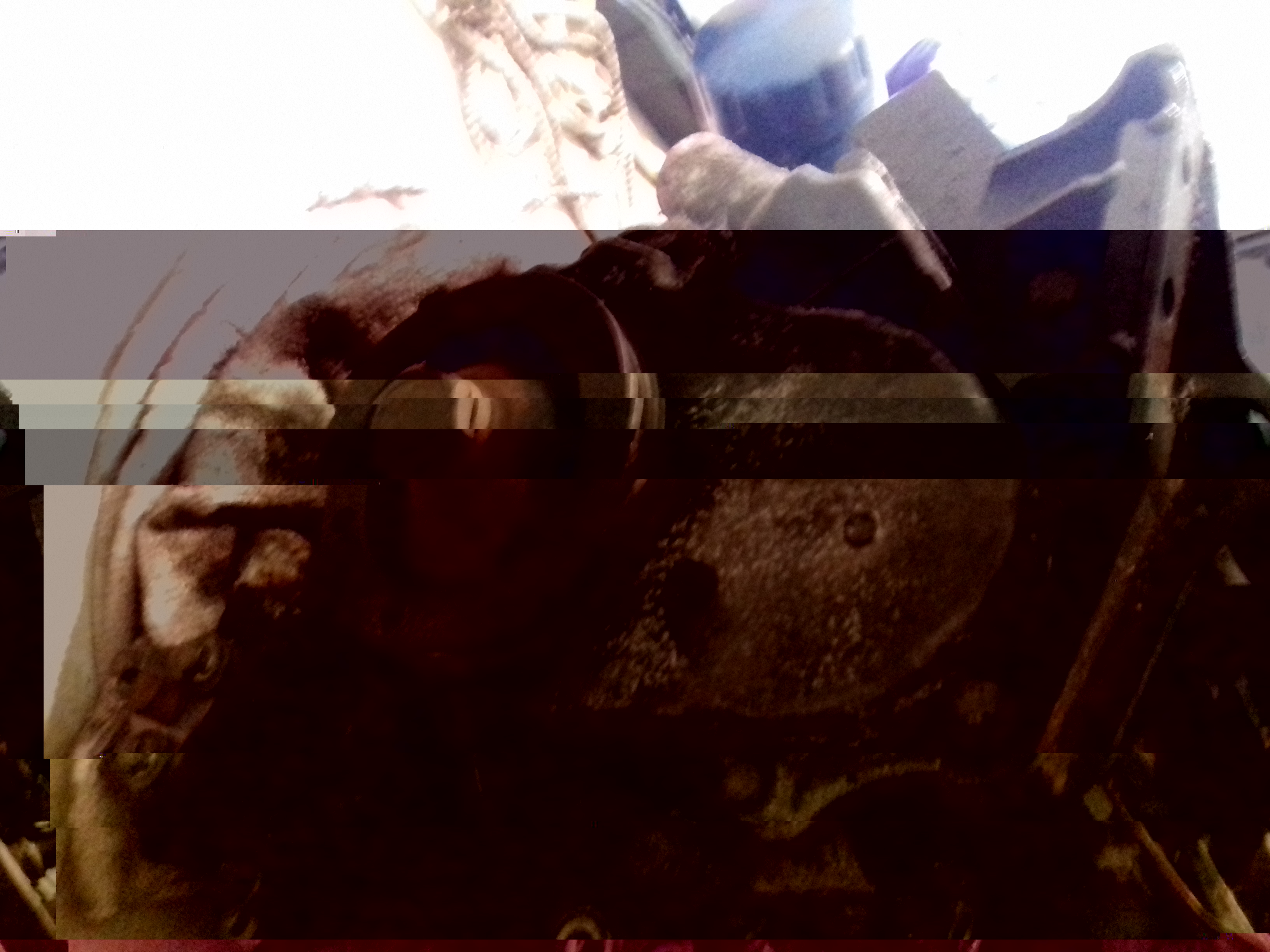

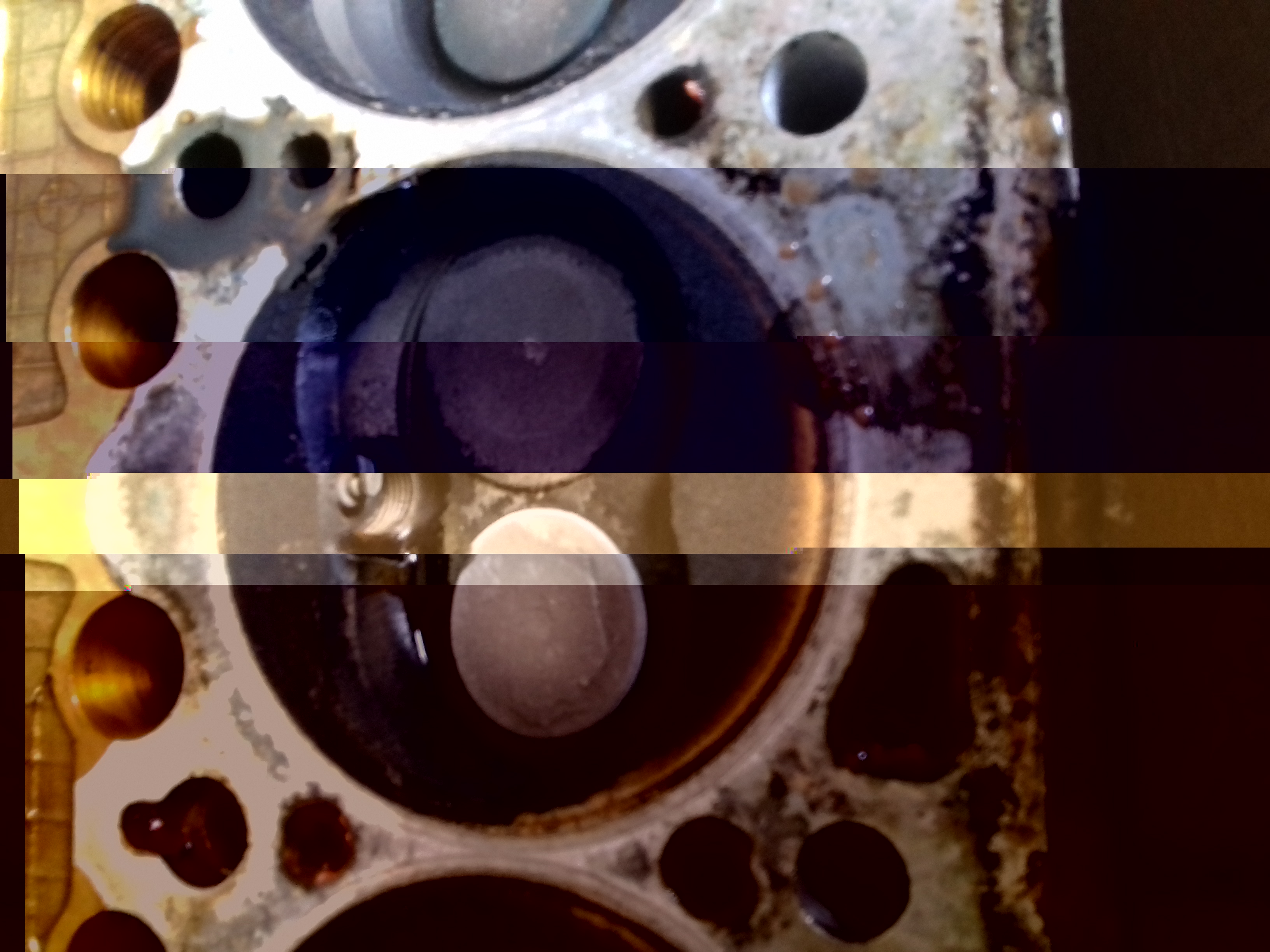

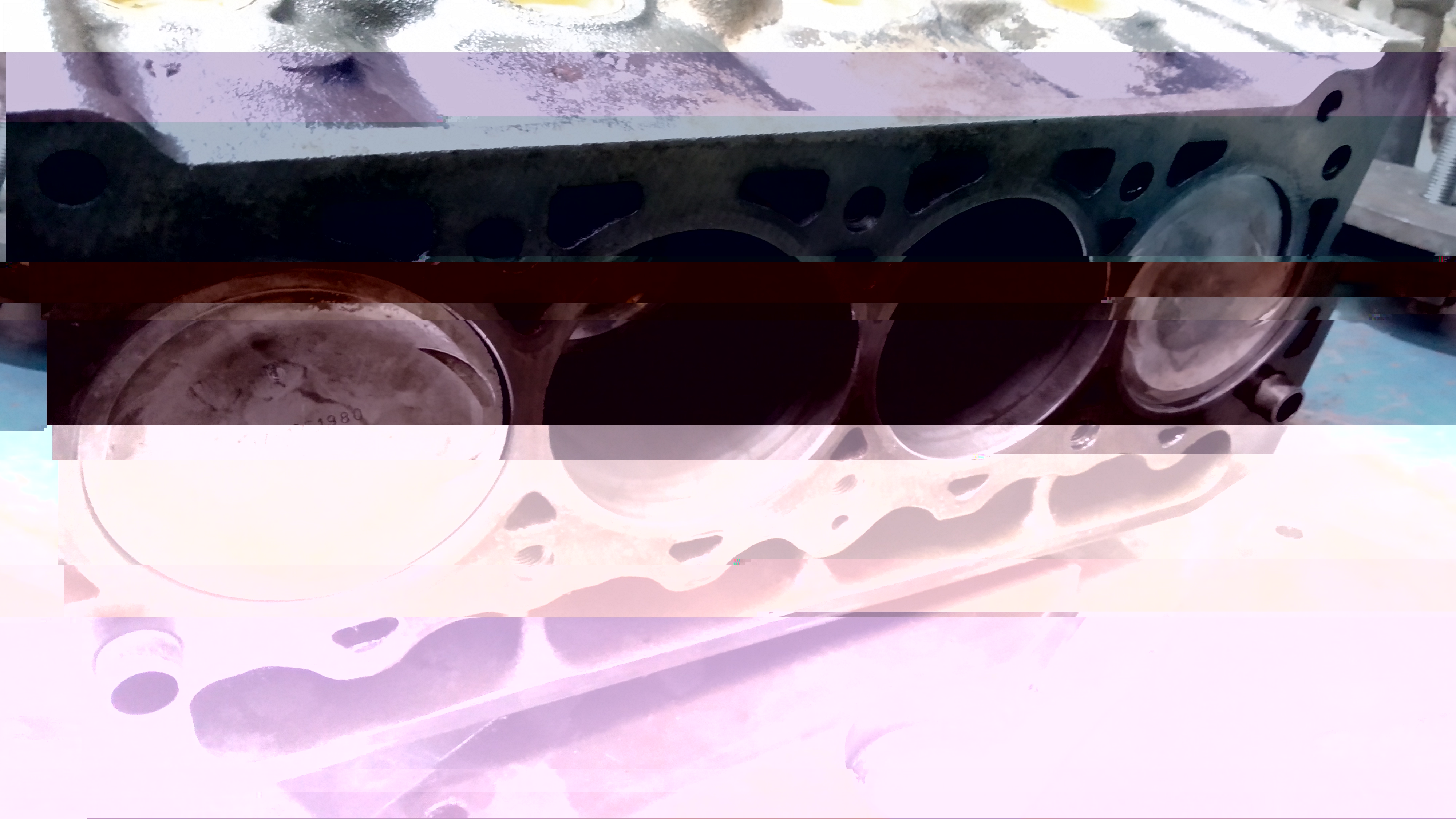

Se puede apreciar una bujía diferente (un día me la escupió y solo cambié esa) y también una bujía que no entra bien (estaba mal la rosca). La culata la llevé a limpiar, guías de válvula, rectificar y arreglar el problema de la rosca.

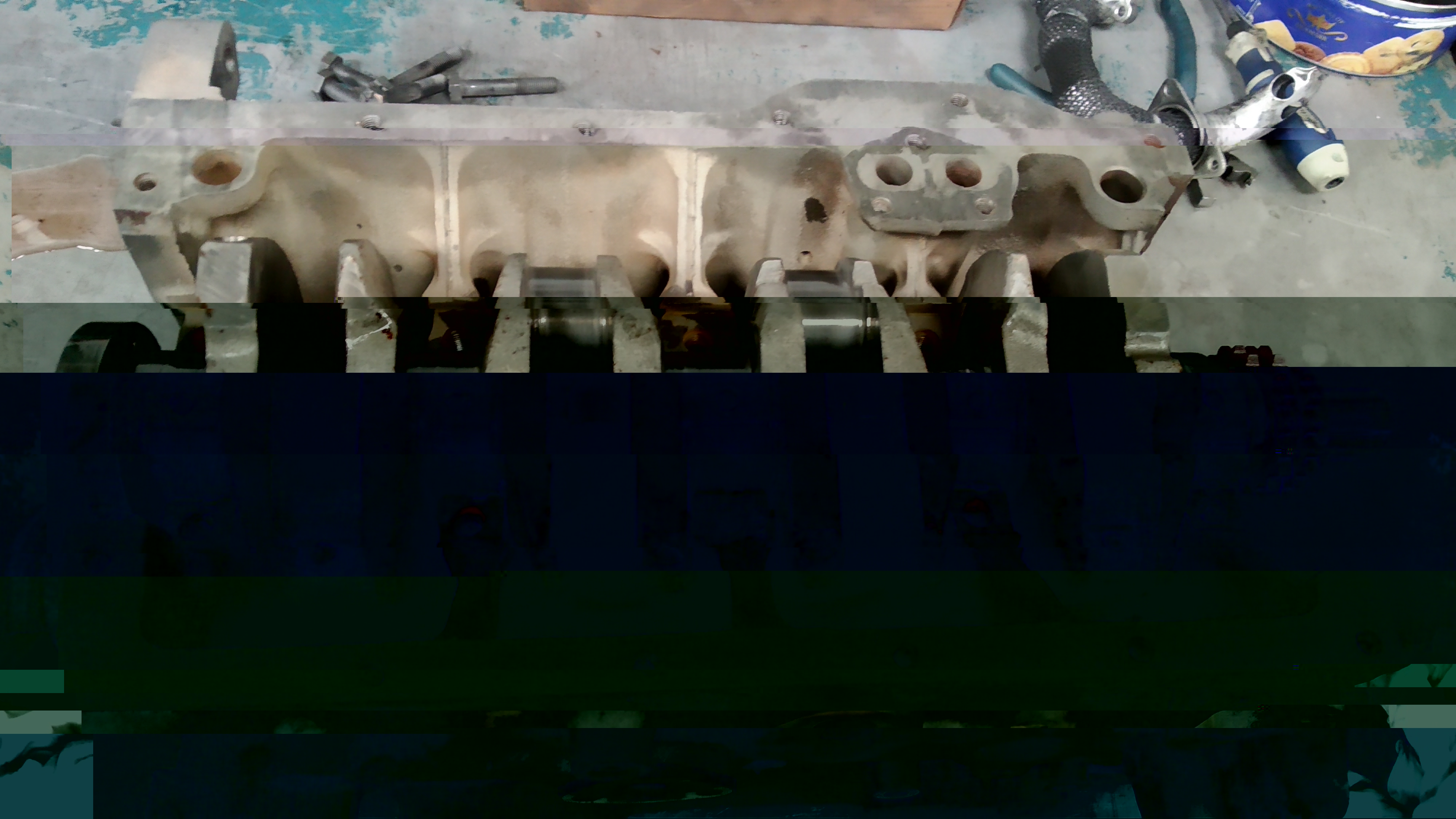

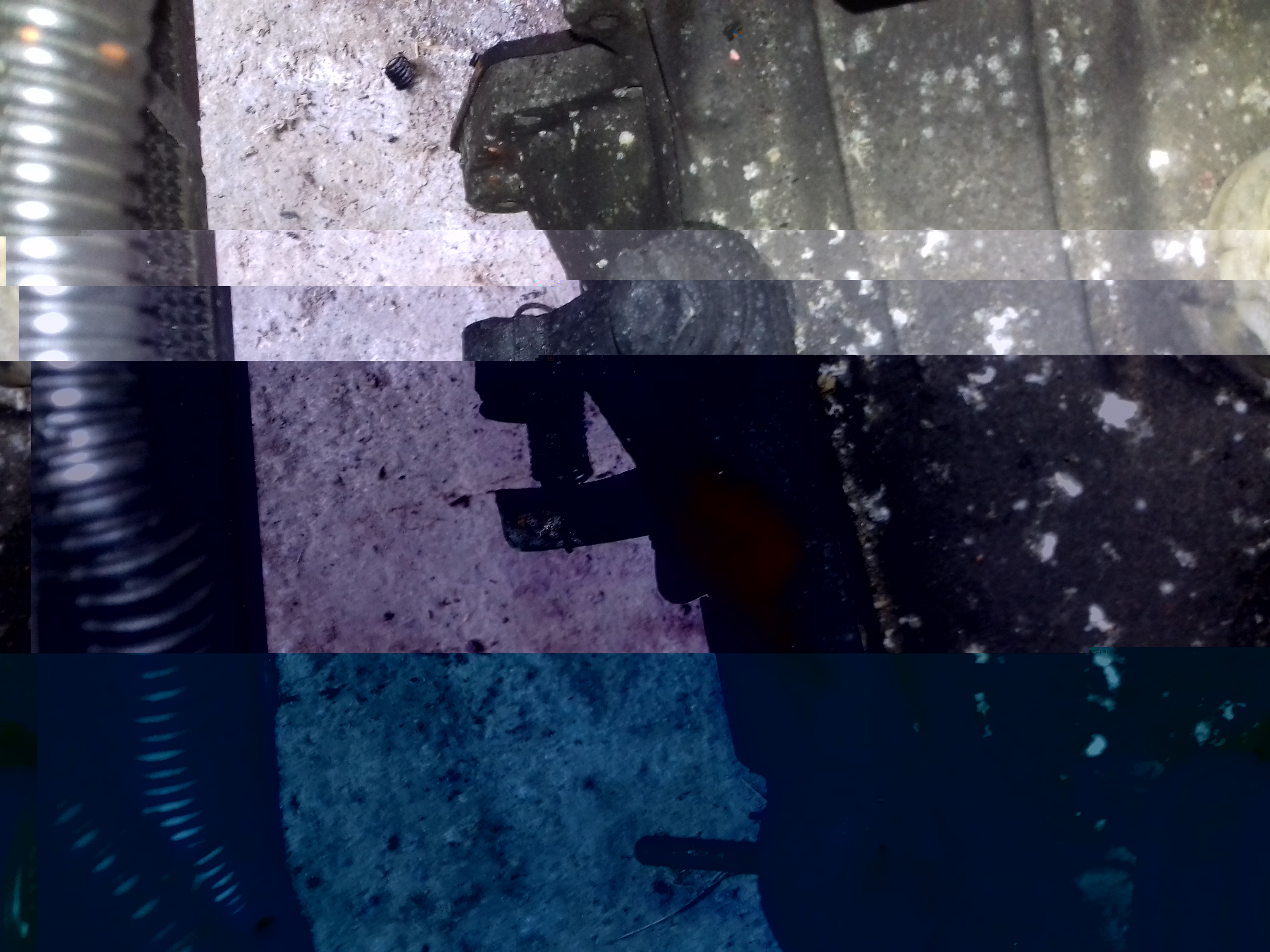

Y motor al suelo
motor abajo.jpg (3.54 MiB) Visto 16197 veces

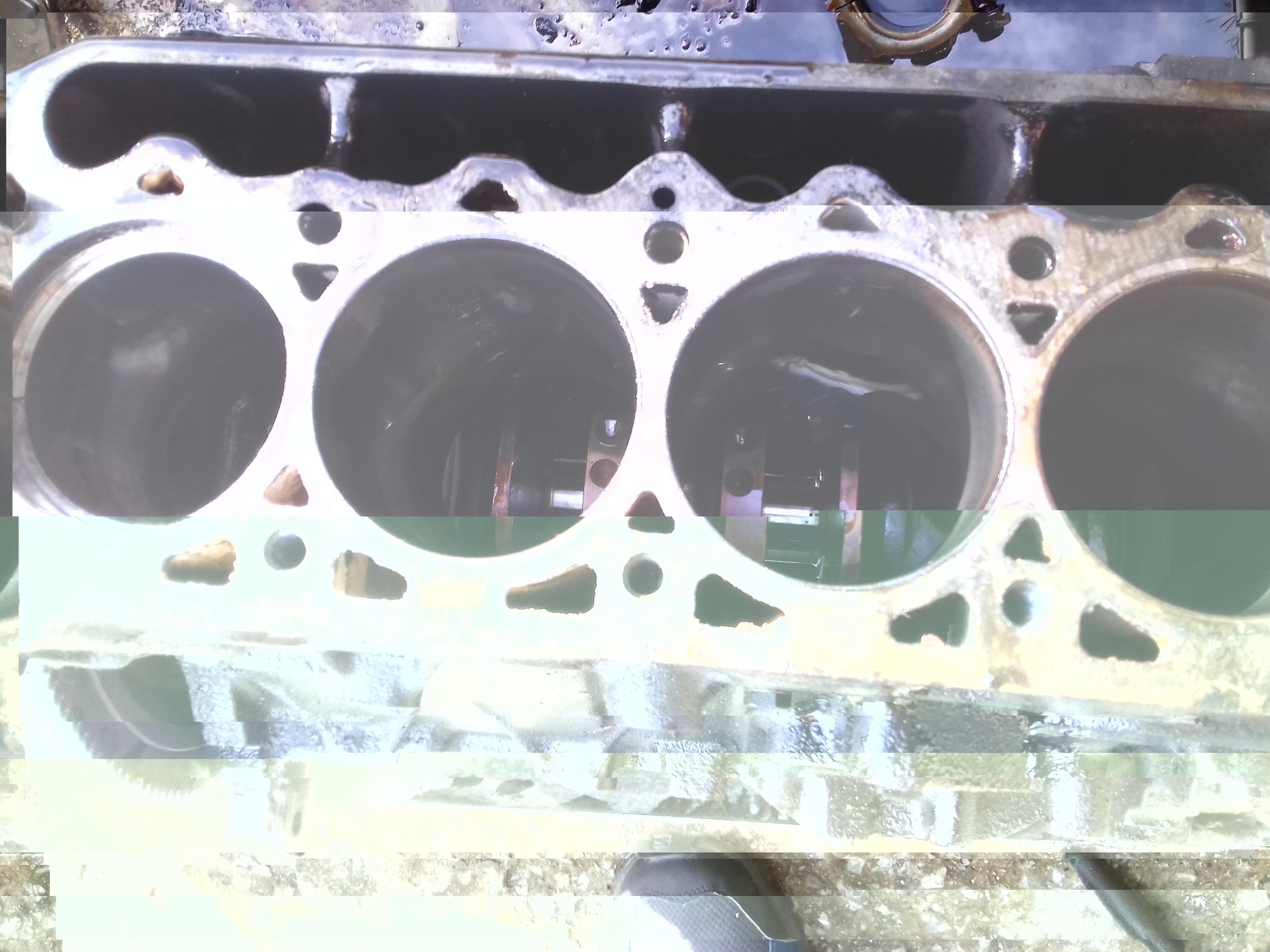

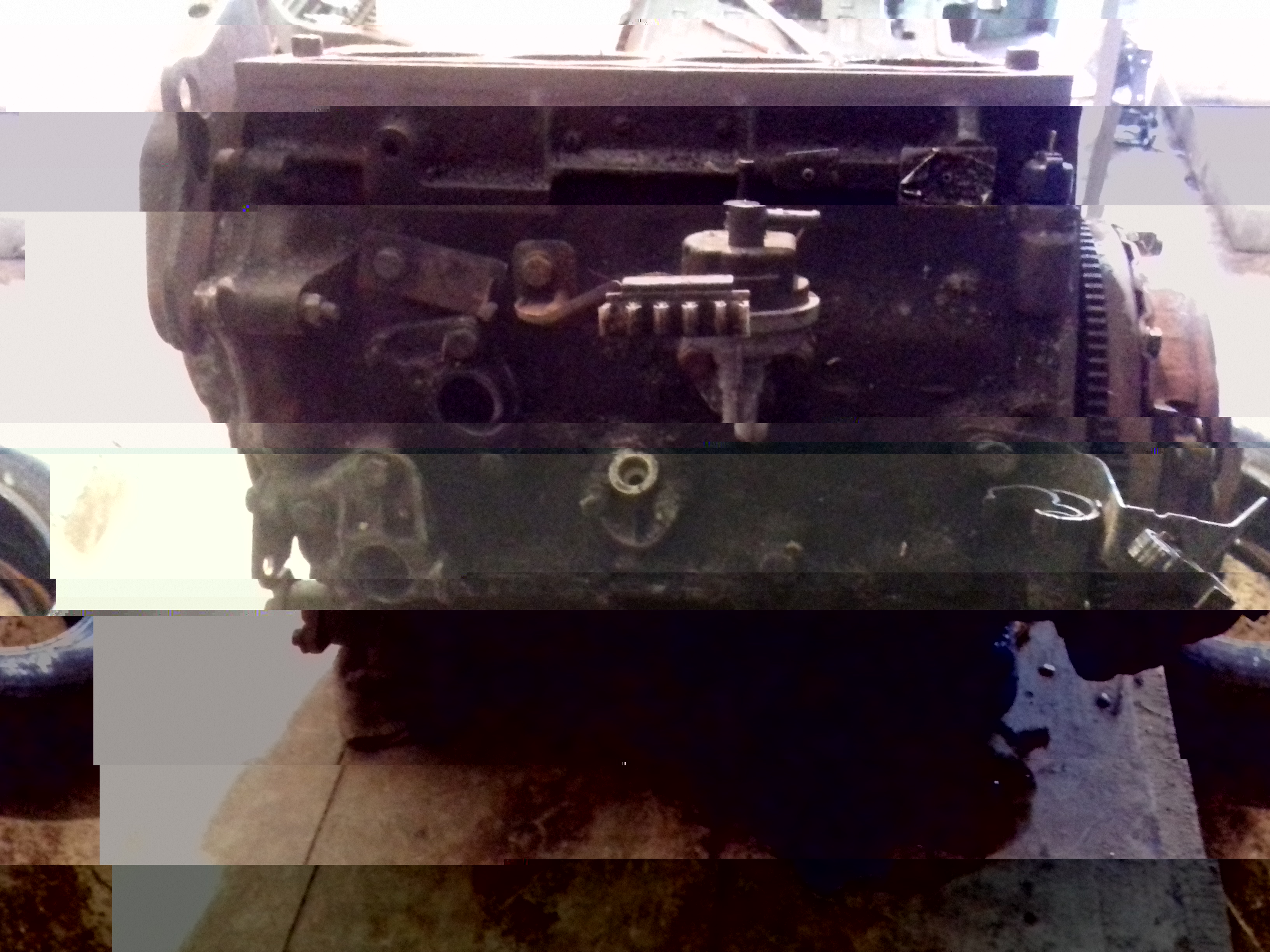

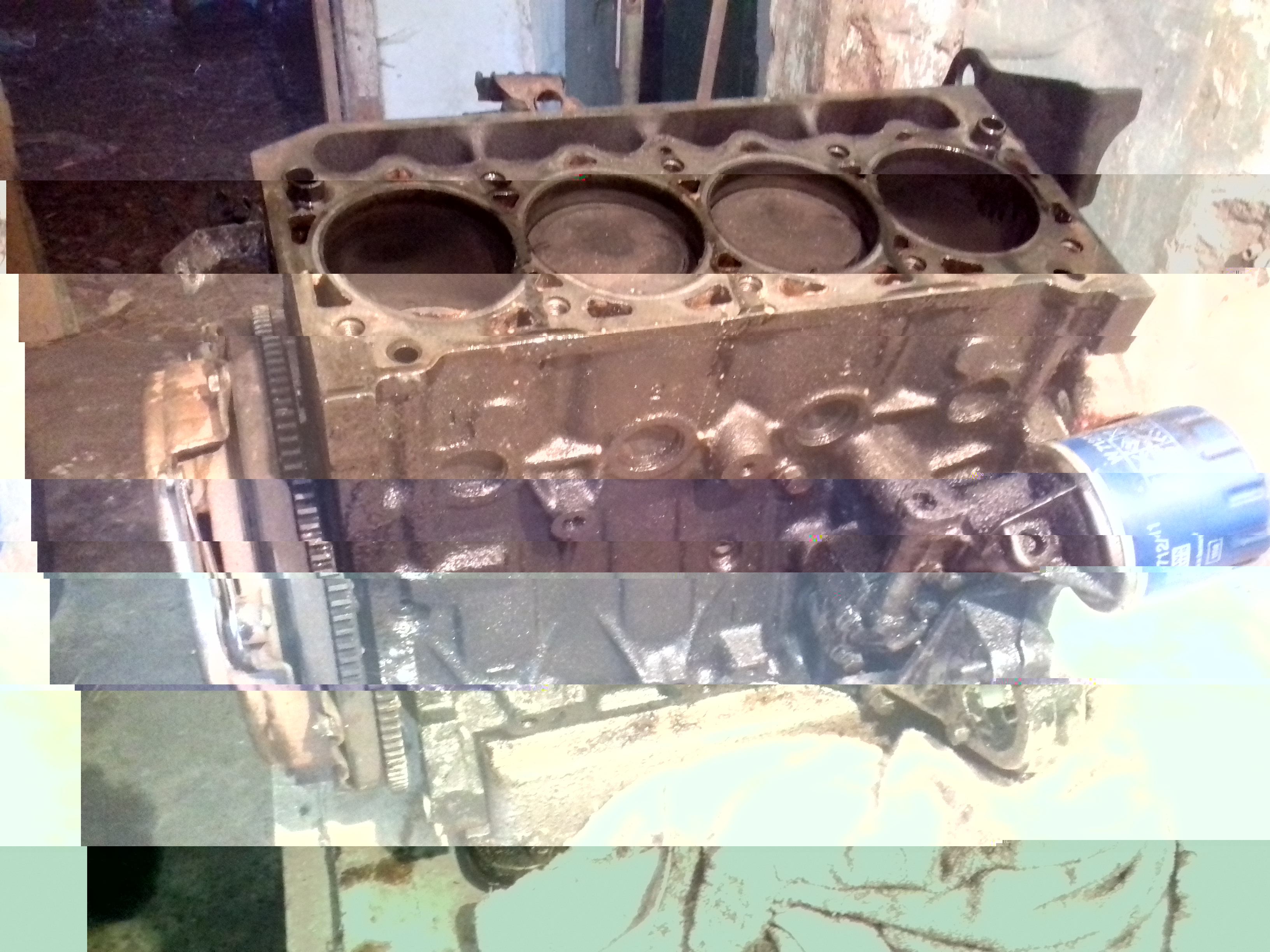

Luego ya en la mesa. Esta literalmente entero manchado.
bloque fuera.jpg (3.11 MiB) Visto 16197 veces
bloque fuera 2.jpg (3.09 MiB) Visto 16197 veces
bloque fuera 3.jpg (3.03 MiB) Visto 16197 veces

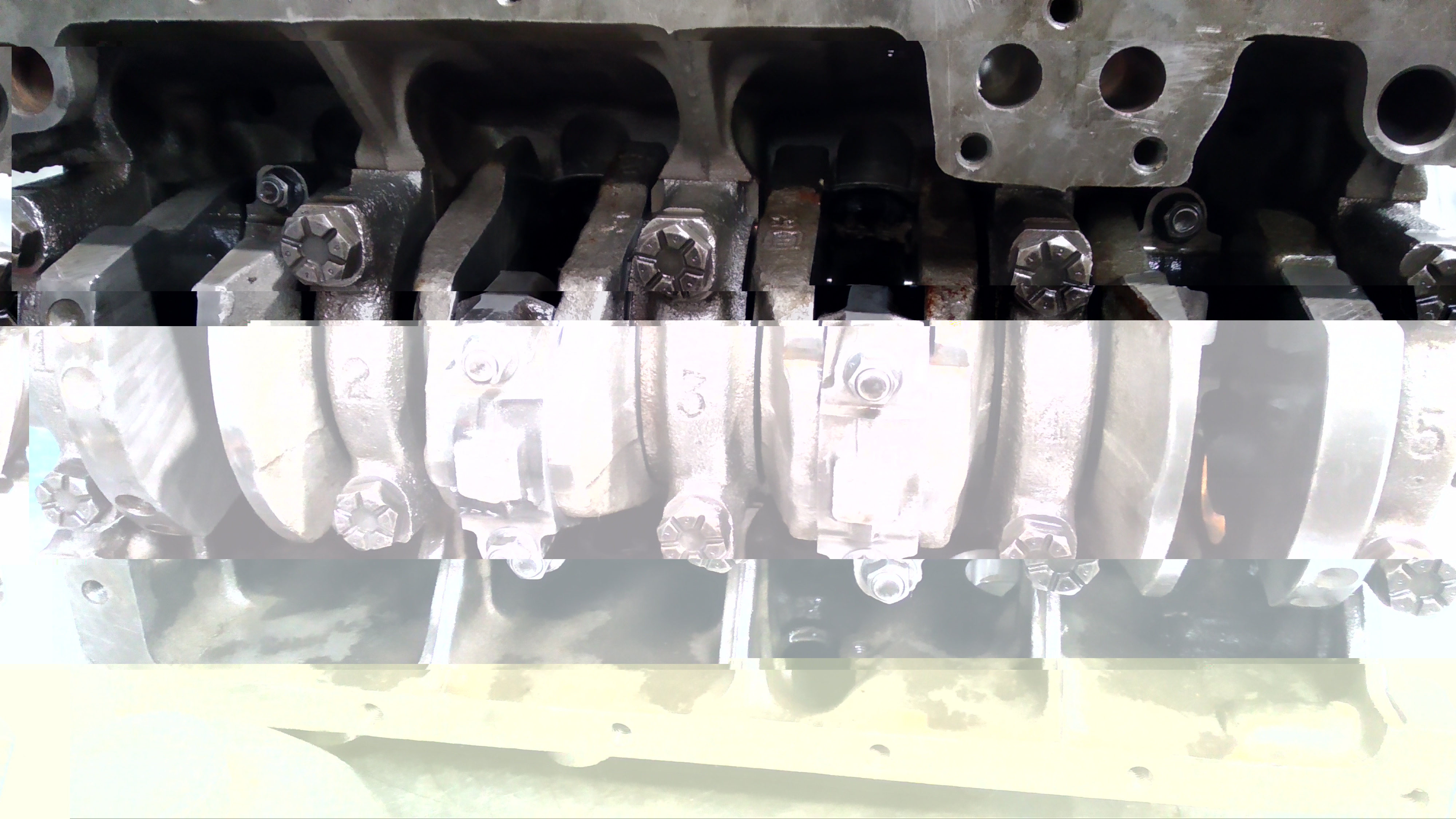

Ya con todo esto, cargamos motor desmontando y caja de cambios y para el taller a seguir.

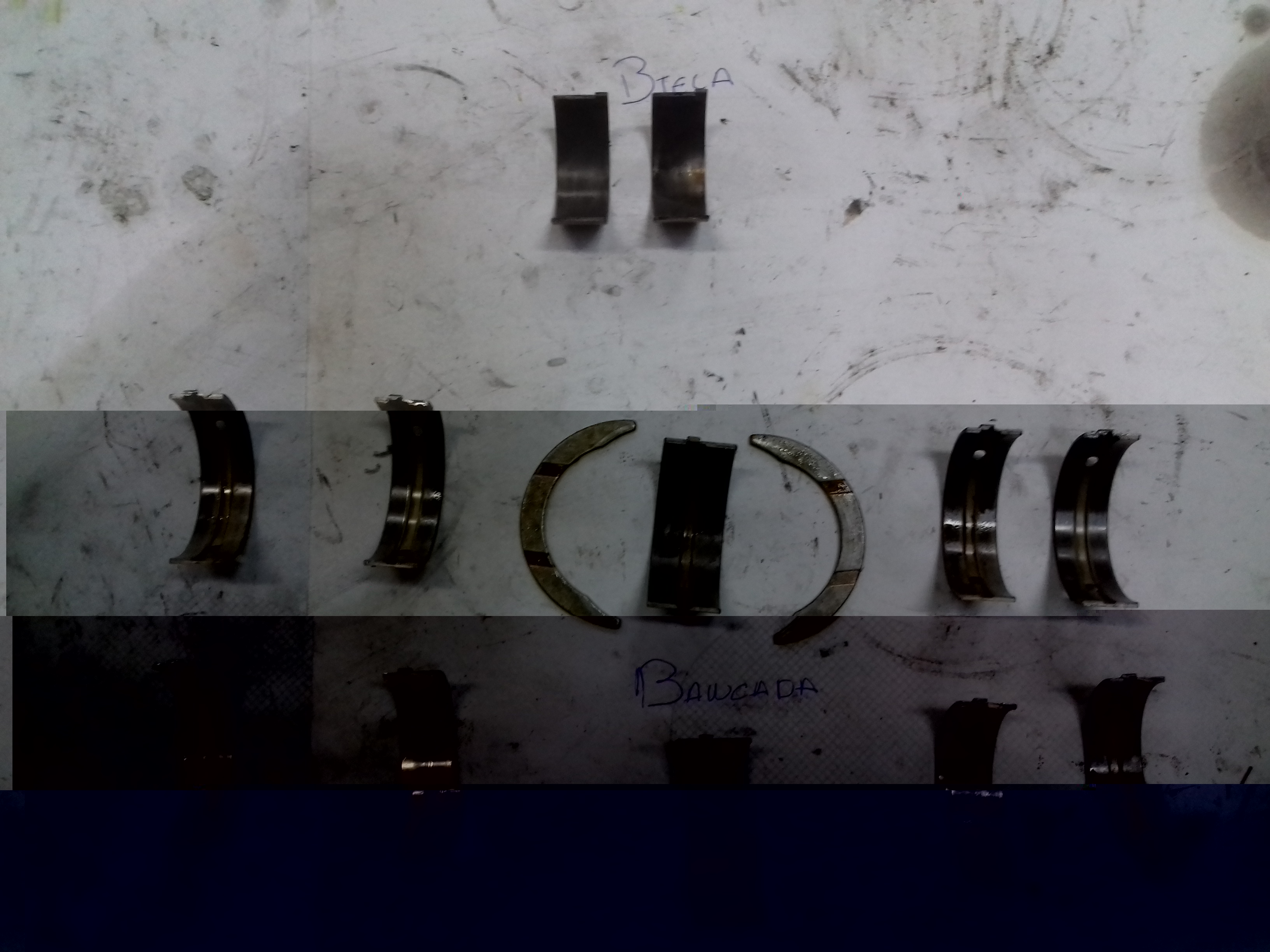

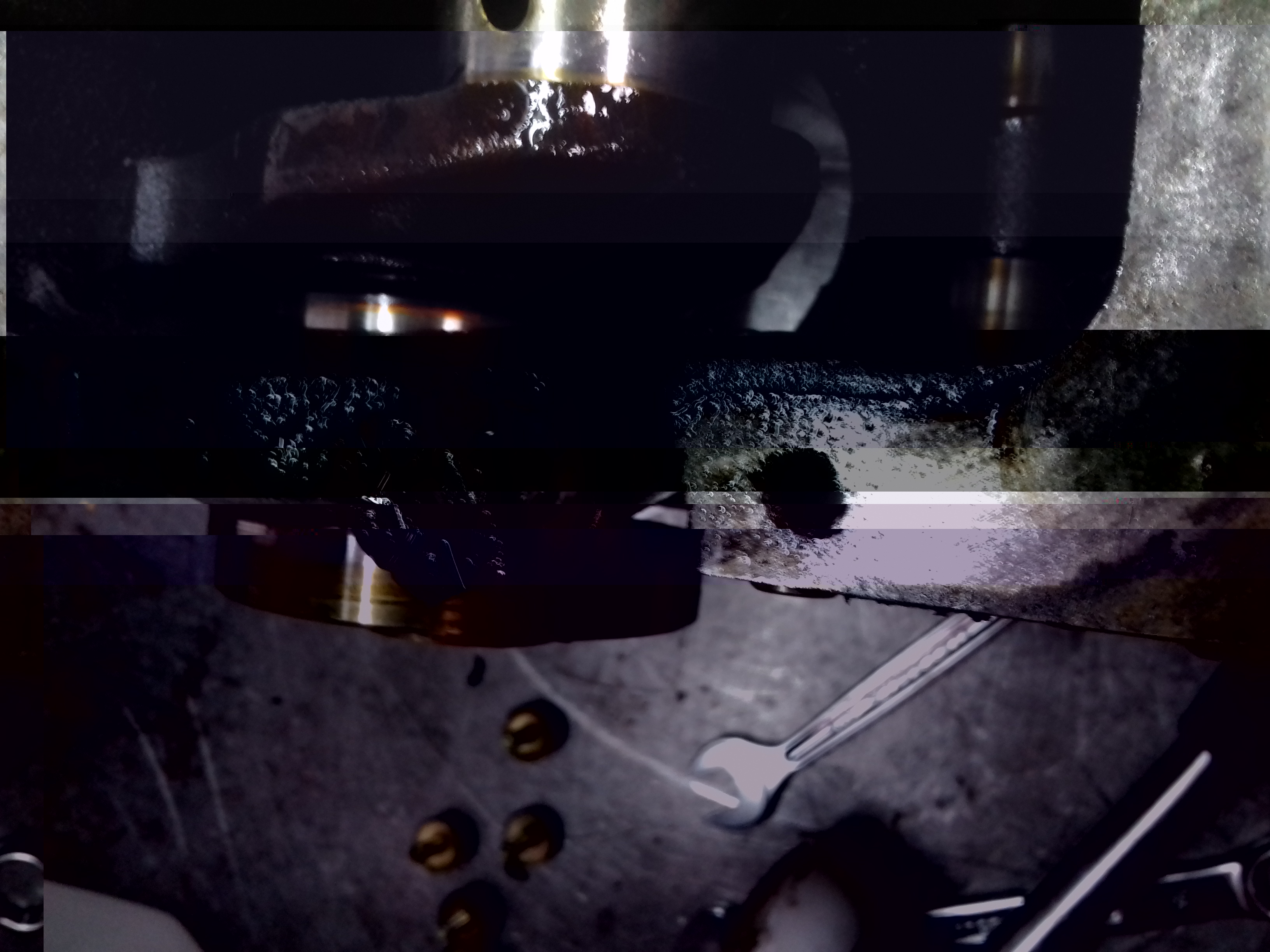

Se puede ver como está por dentro el motor lleno de aceite requemado.
desmontando tapas cigueñall.jpg (2.49 MiB) Visto 16197 veces

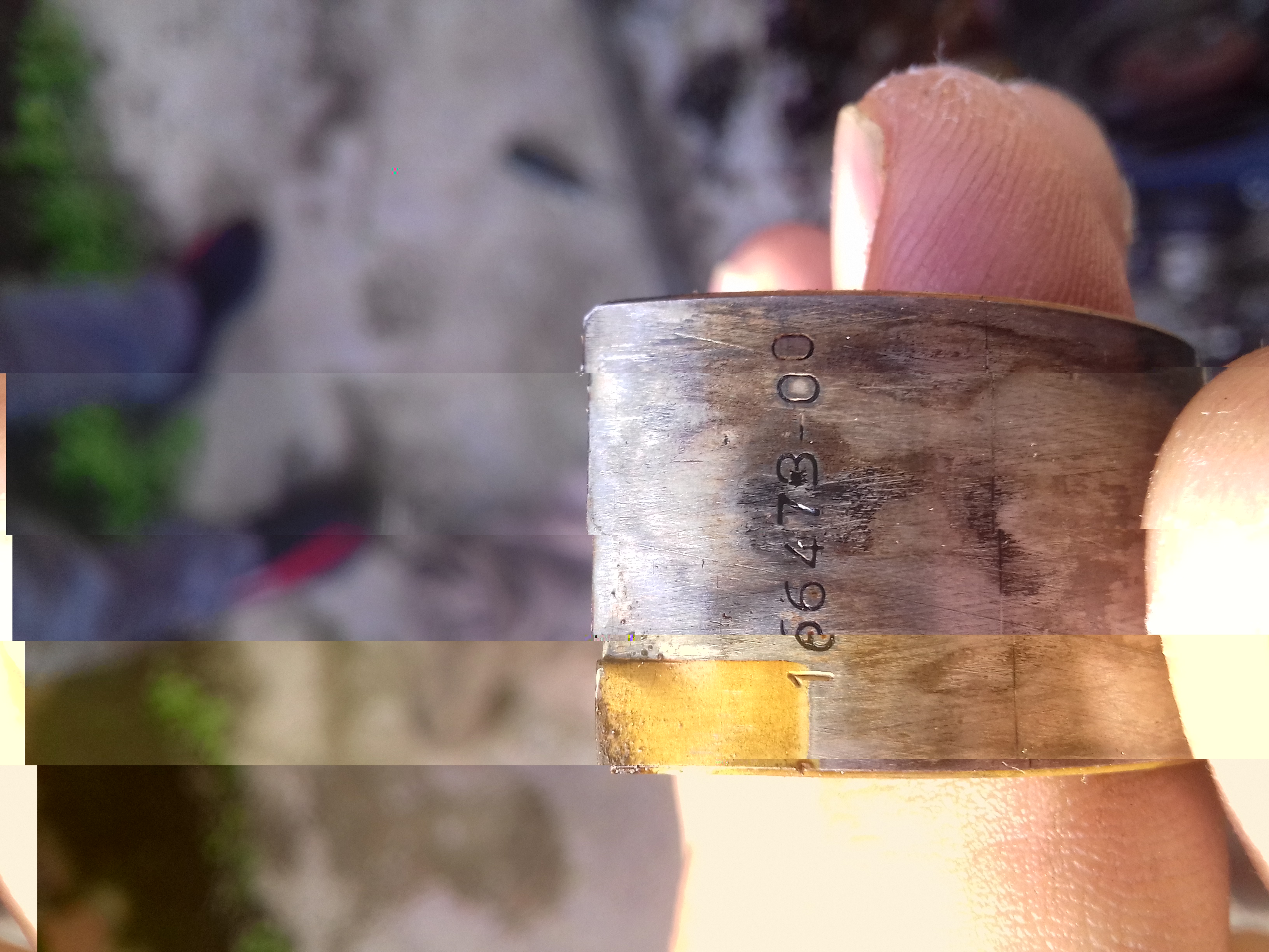

Referencia original Talbot-Simca.
ref casquillo.jpg (2.7 MiB) Visto 16197 veces

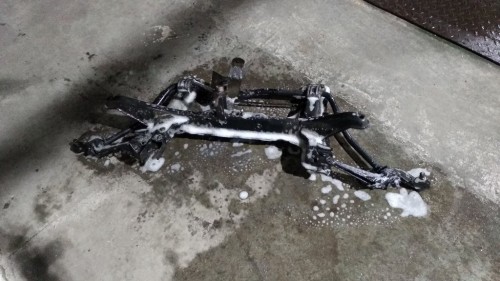

cuna 2.jpg (3.18 MiB) Visto 16197 veces
cuna 1.jpg (3.49 MiB) Visto 16197 veces

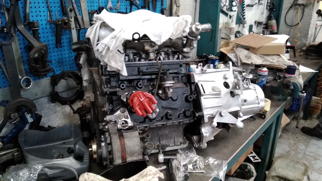

Bueno, seguimos con el proceso. Una vez desmontado ya movimos el coche y todas las piezas al taller. (Aparte de que por tercera vez me entraron a robar. Esta vez la caja mannesman verde mitica, y el pomo del 205. Los otros dos robos fueron en su día las molduras rojas de las defensas, y otra vez la radio rompiendome toda la consola central.

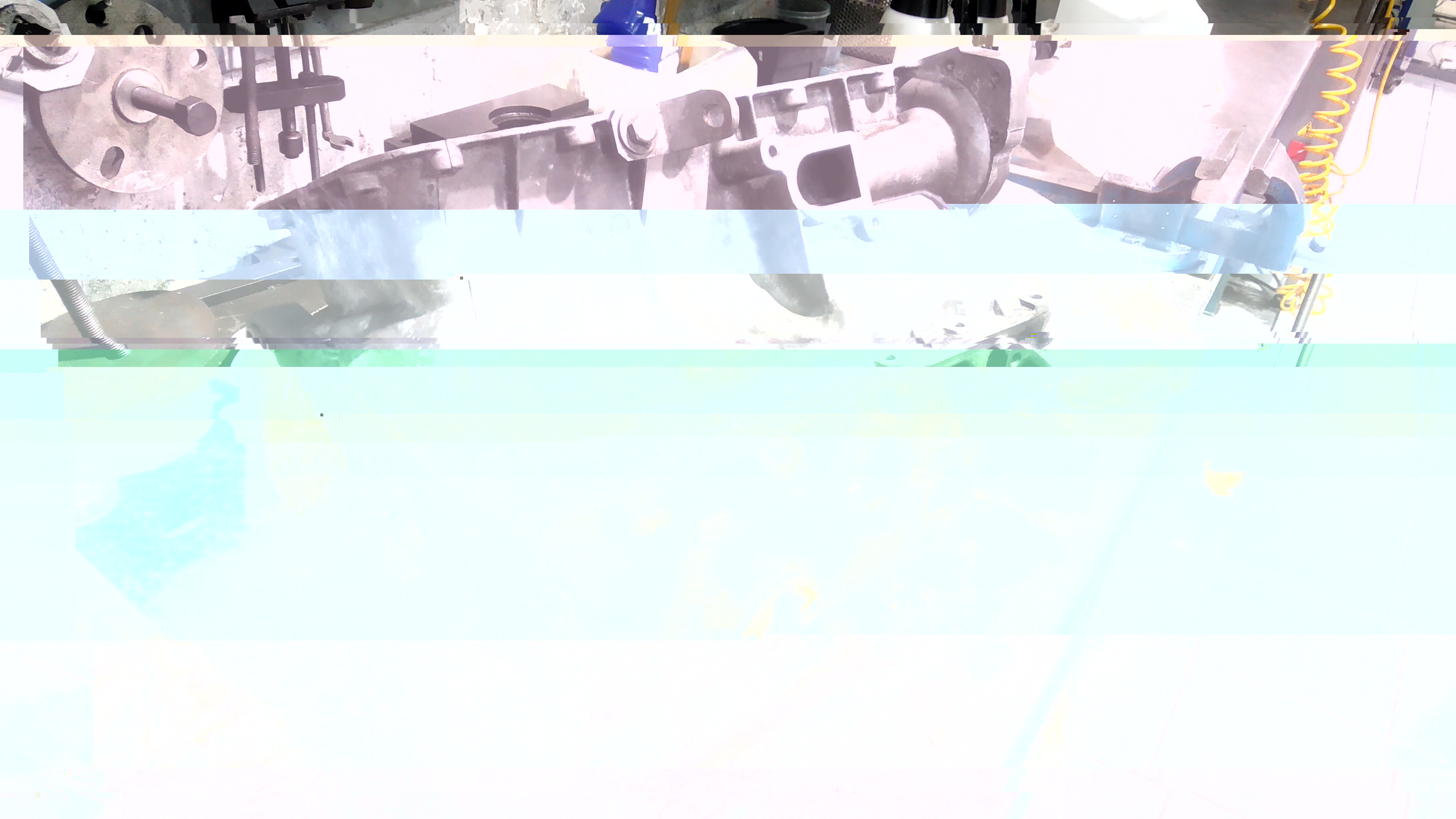

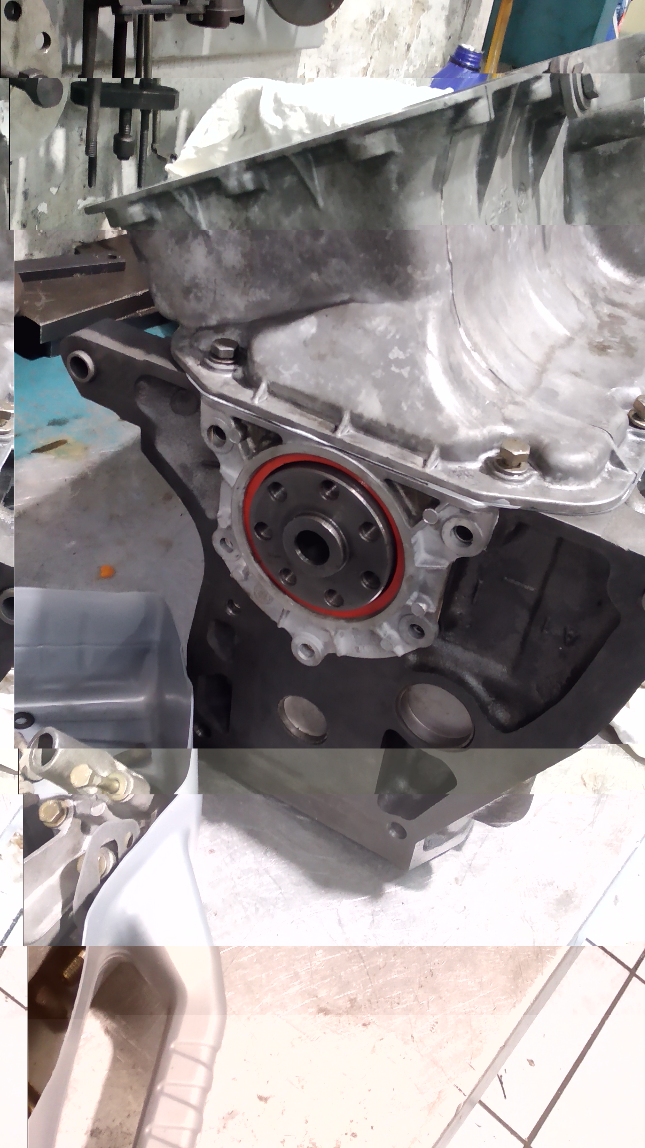

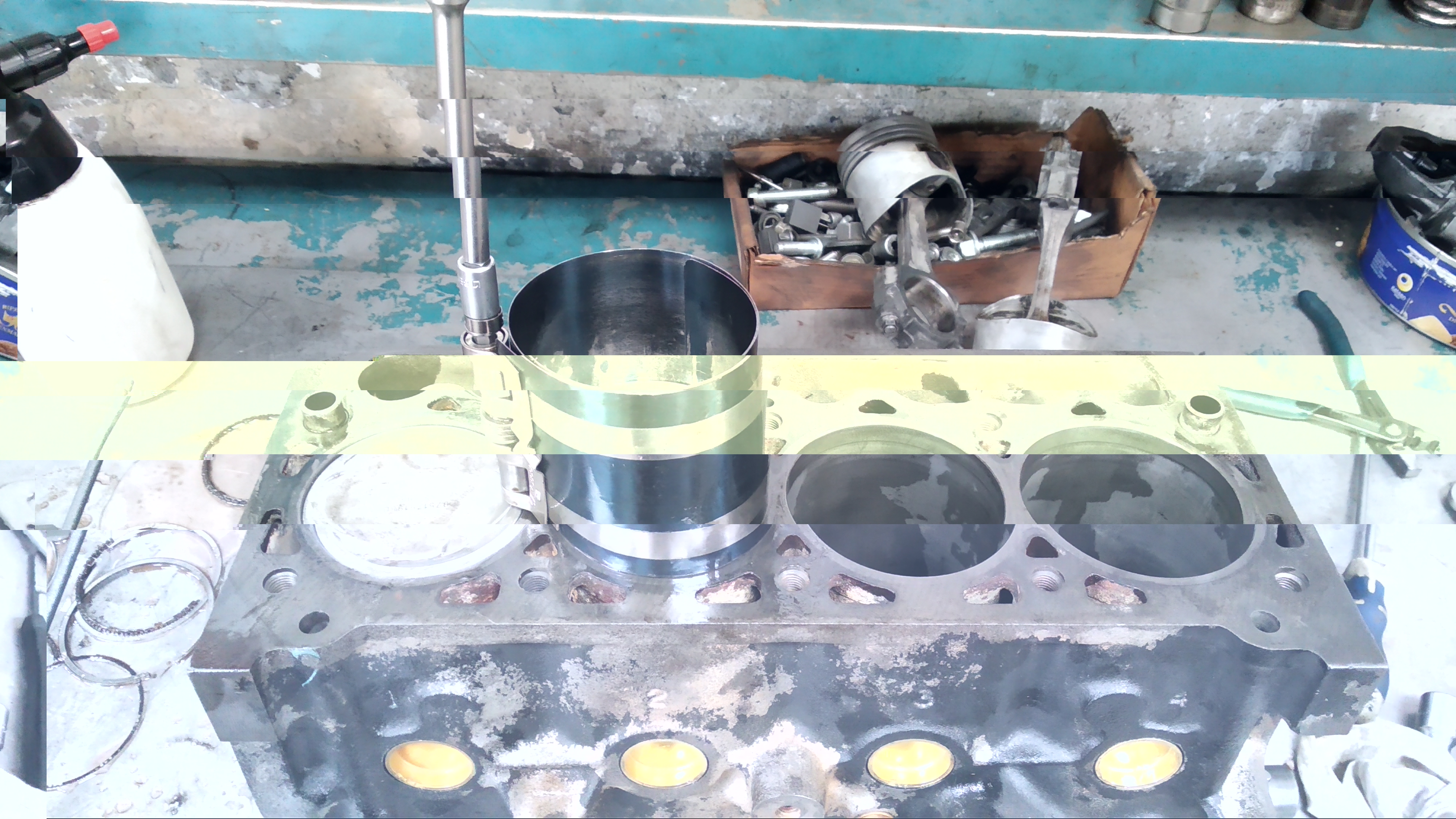

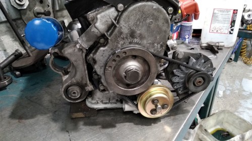

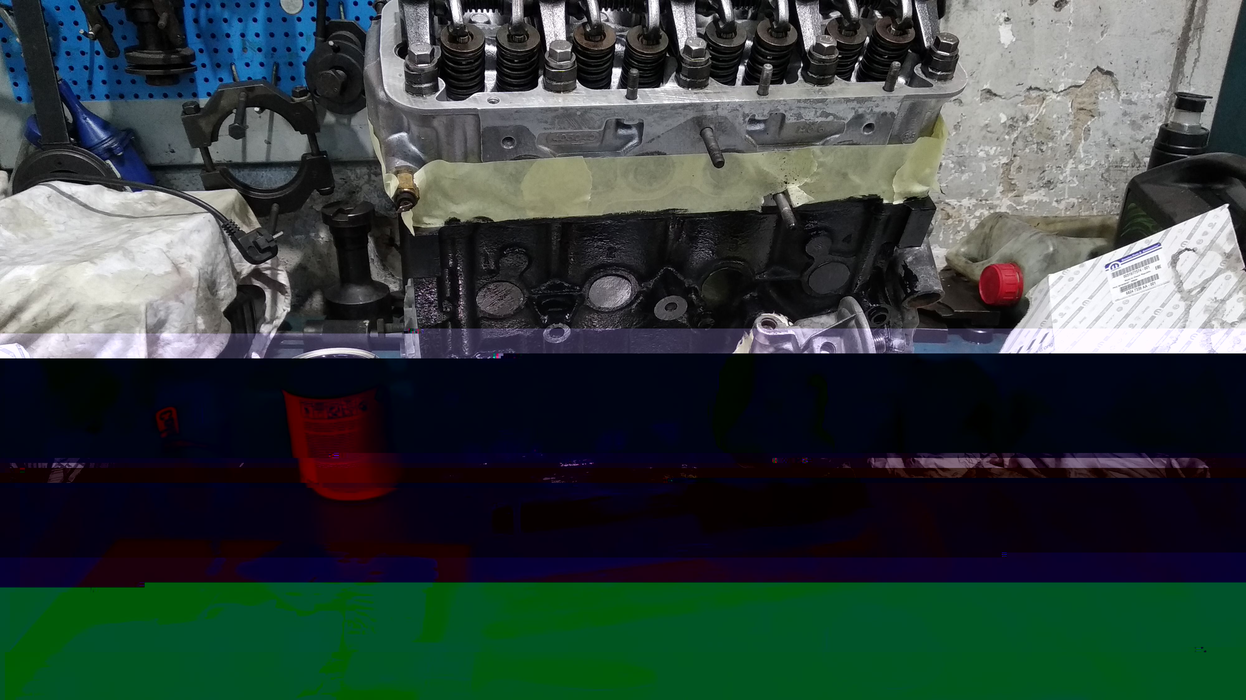

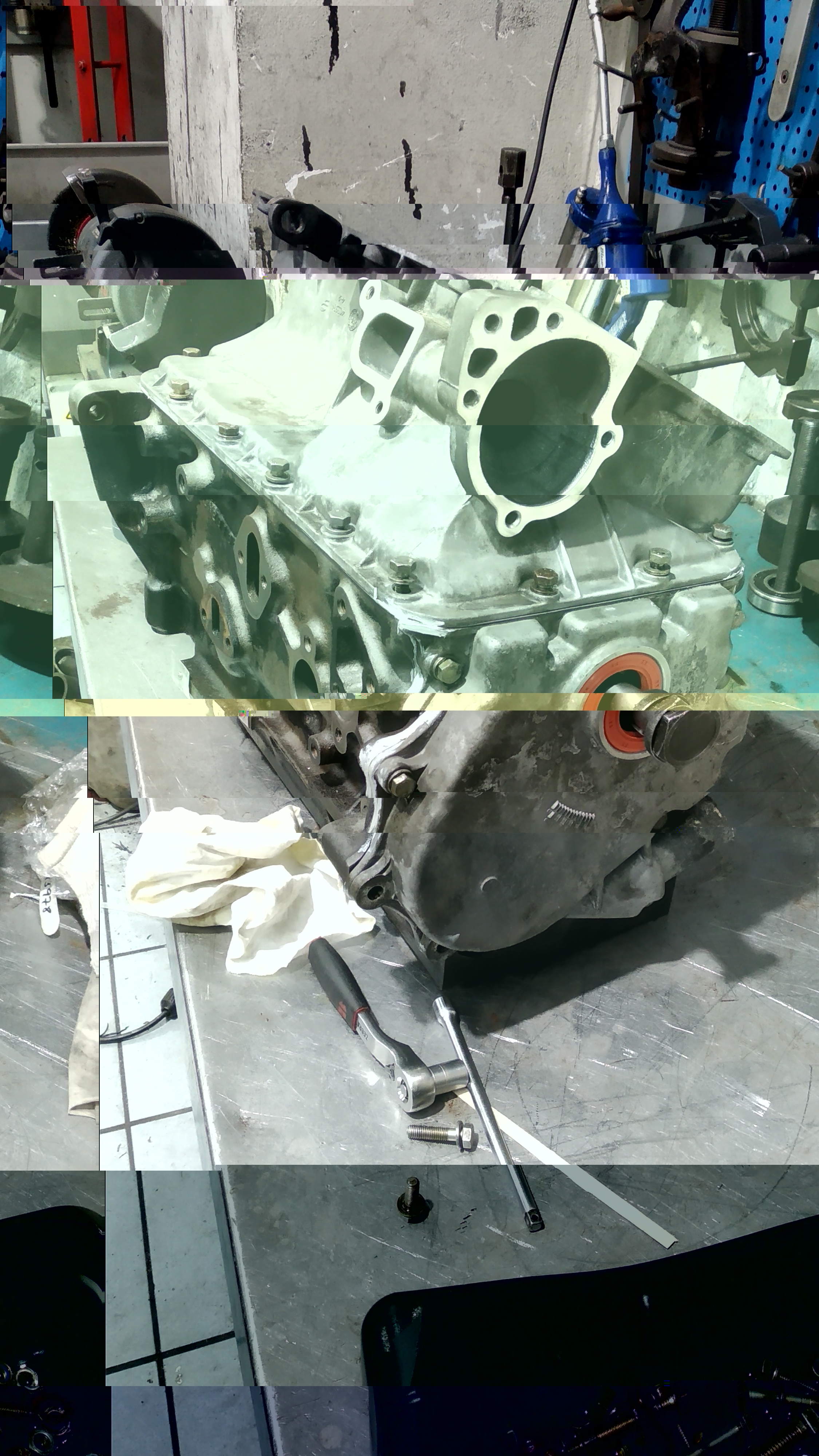

Bueno pues desmonté el motor para sustituir casquillos, segmentos, y limpiar todo con el ultrasonidos, y luego pulir las piezas. Adjunto las fotos del proceso, y seguiré subiendo más fotos de cómo va quedando el pequeño. Un saludo :holas
tapones nuevos.jpg (3.39 MiB) Visto 16180 veces

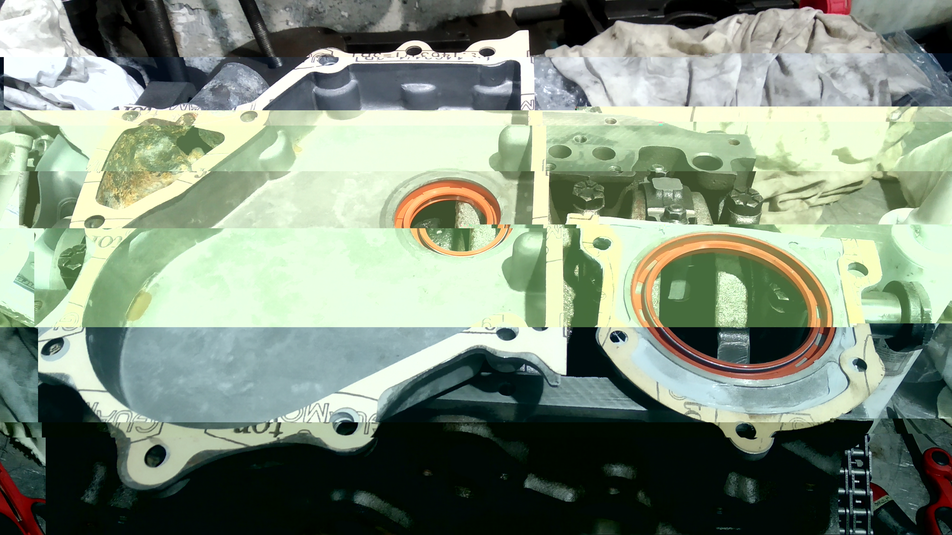

tapa distribucion y cigueñal.jpg (3 MiB) Visto 16180 veces
reten nuevo.jpg (2.6 MiB) Visto 16180 veces
reten cigueñal nuevo.jpg (3.14 MiB) Visto 16180 veces

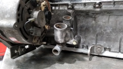

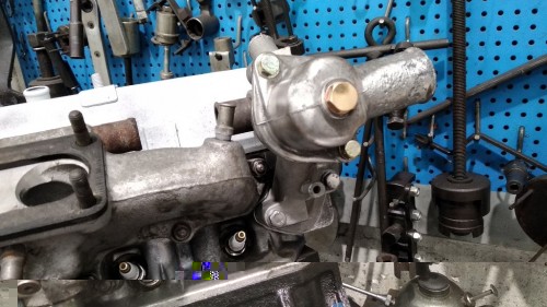

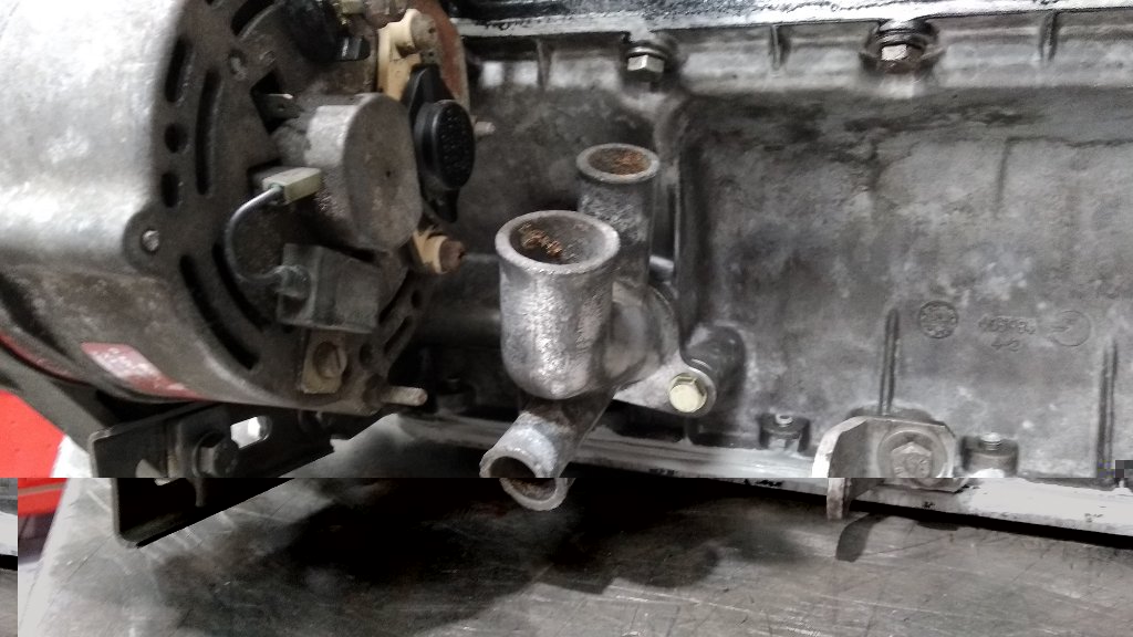

a taladrar y hacer rosca nueva toca
problema tapa termostato.jpg (2.53 MiB) Visto 16180 veces

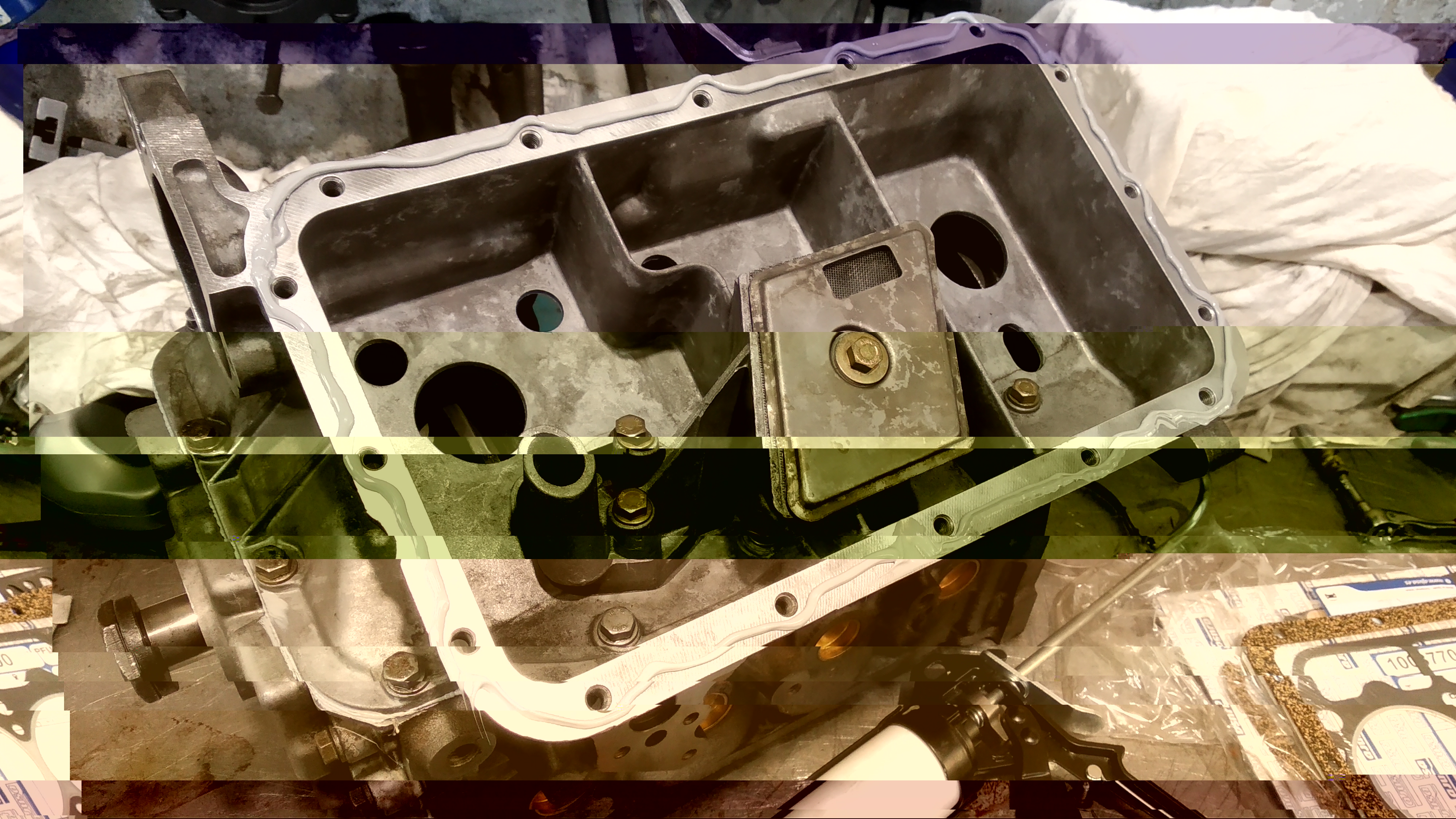

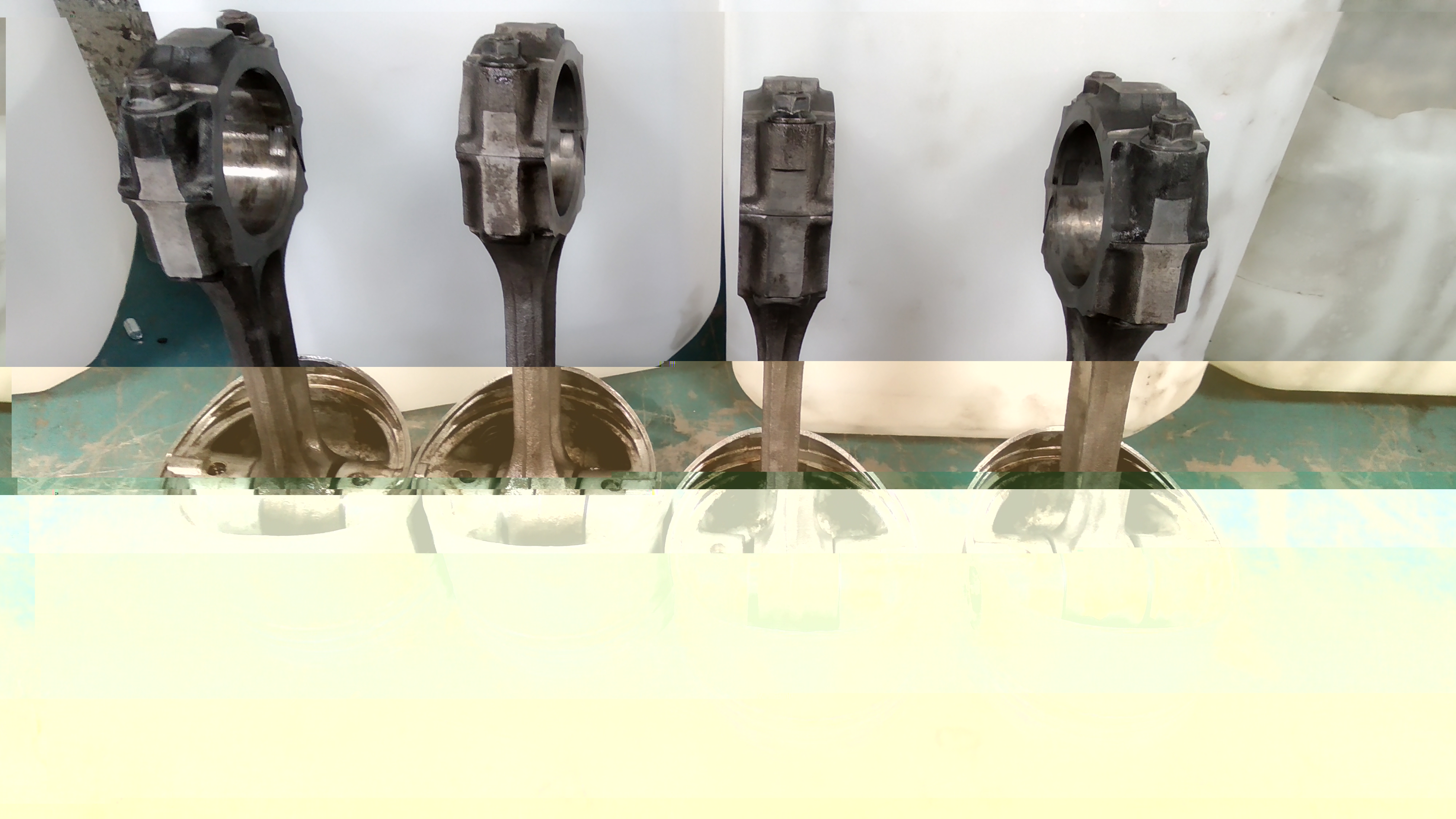

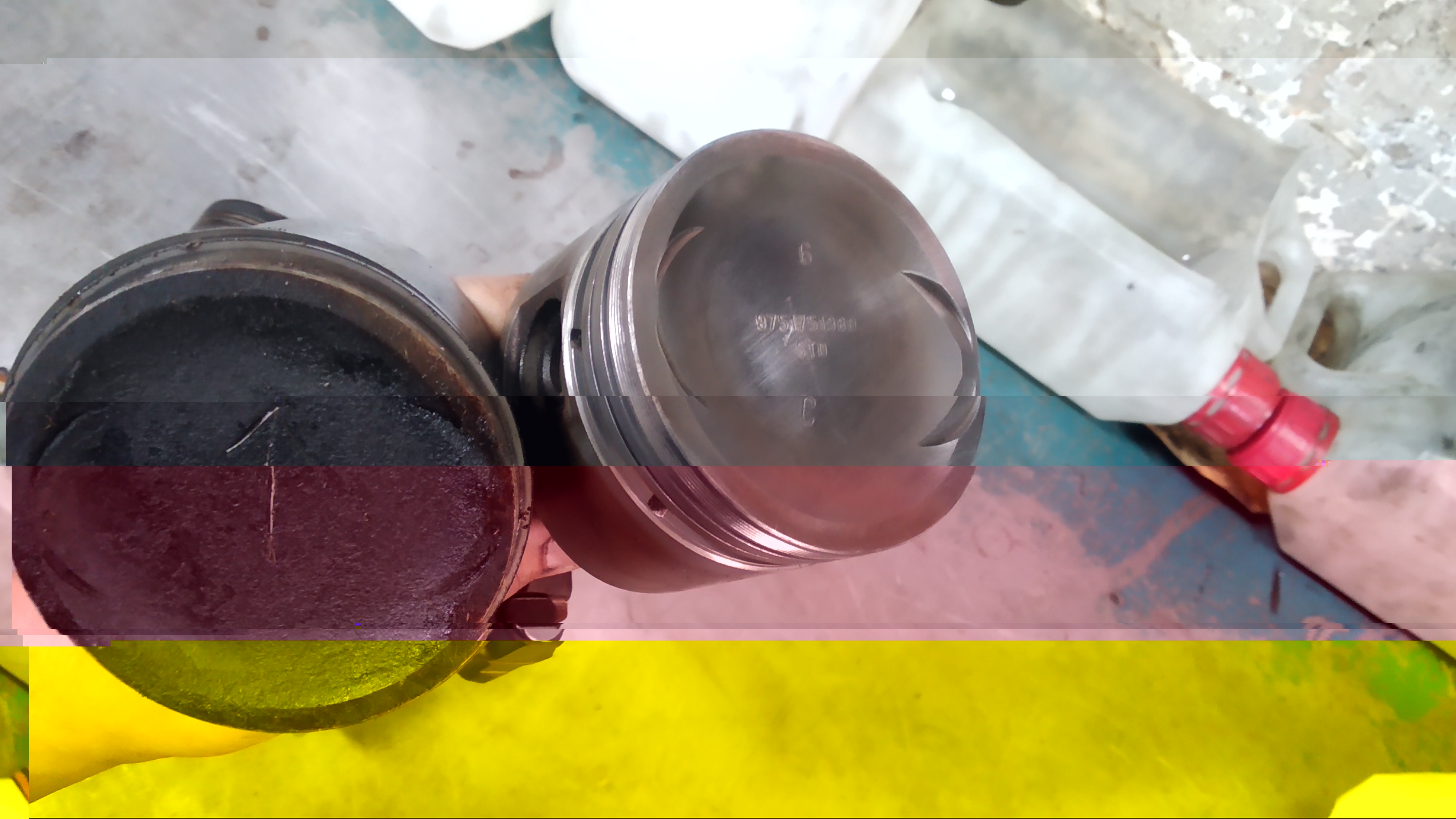

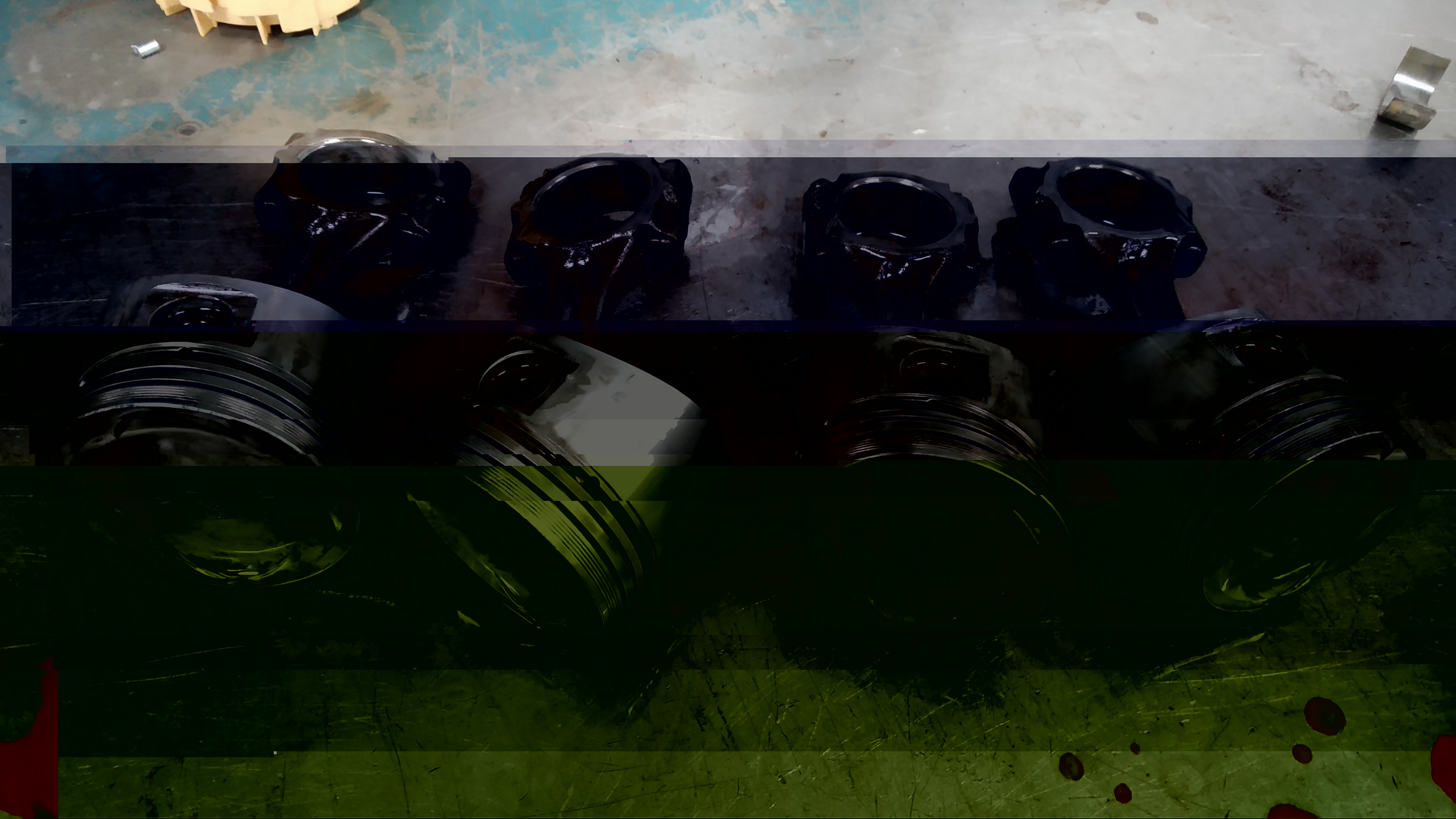

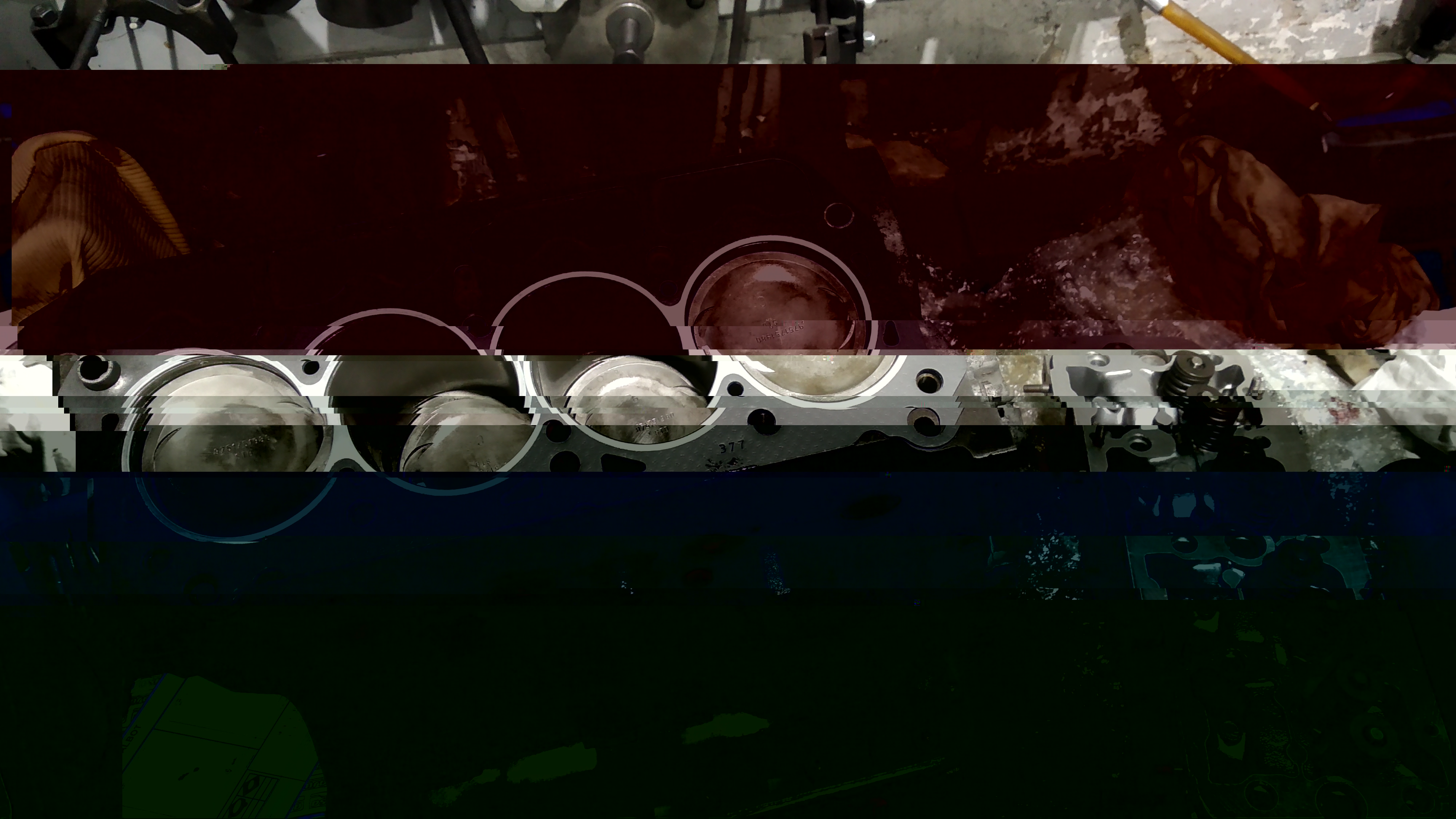

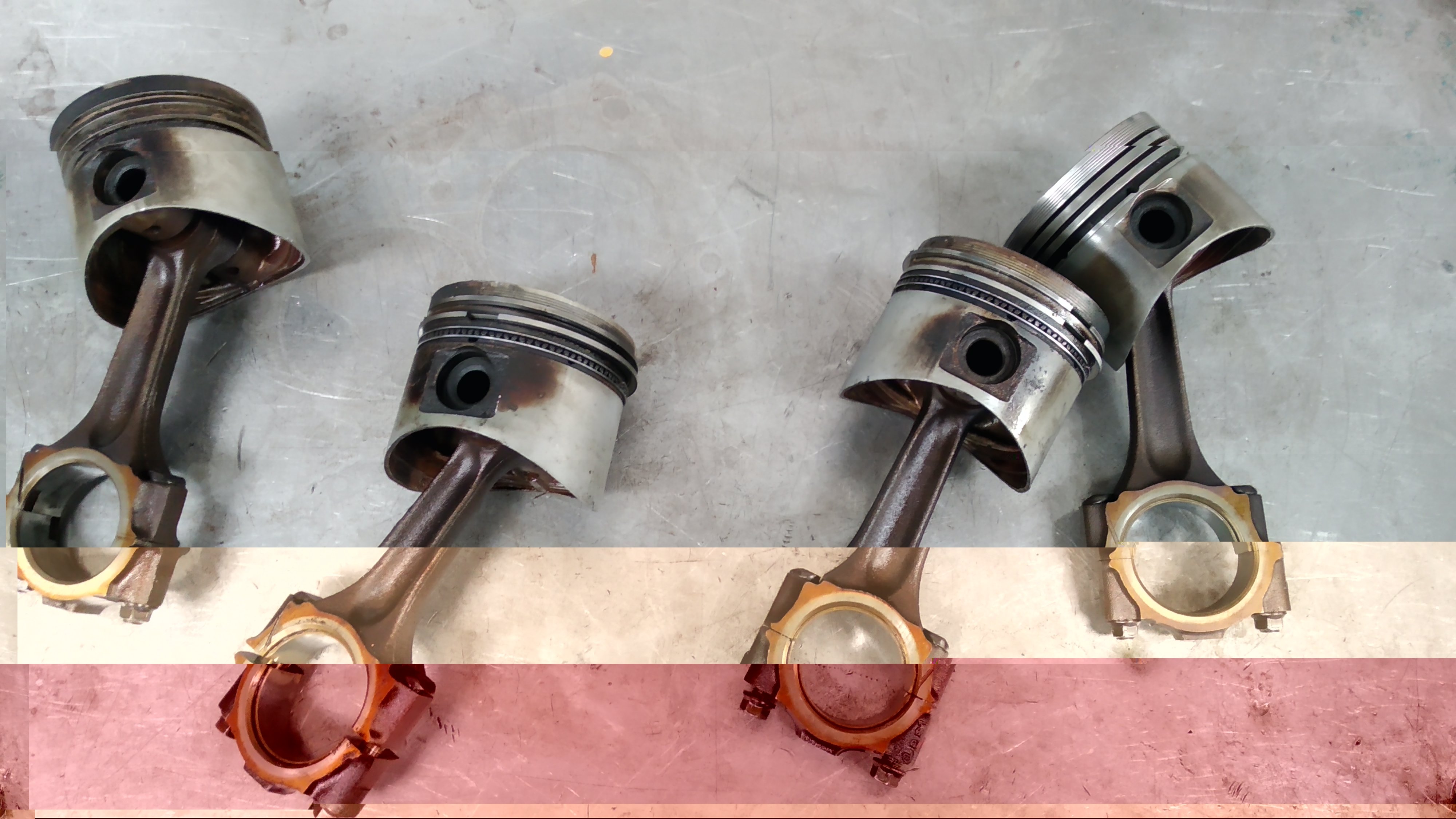

pistones sin limpiar.jpg (2.64 MiB) Visto 16180 veces
pistones limpios.jpg (2.82 MiB) Visto 16180 veces
pistones limpios dentro.jpg (2.68 MiB) Visto 16180 veces
pistones a dentro.jpg (3.29 MiB) Visto 16180 veces
pistones 1.jpg (2.69 MiB) Visto 16180 veces
piston sucio y limpio.jpg (2.07 MiB) Visto 16180 veces

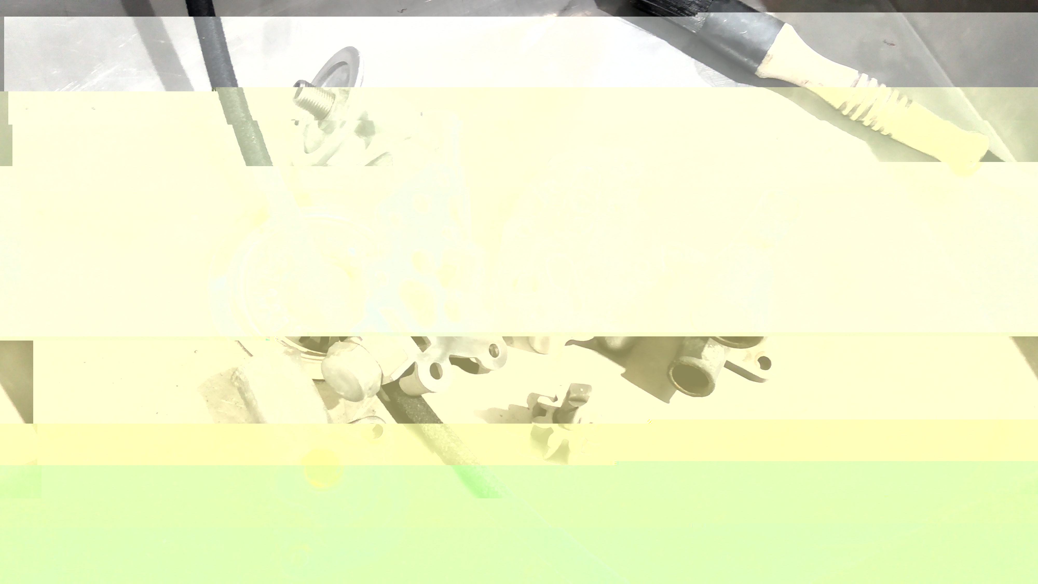

piezas ultra 2.jpg (2.85 MiB) Visto 16180 veces
piezas al ultra.jpg (2.67 MiB) Visto 16180 veces

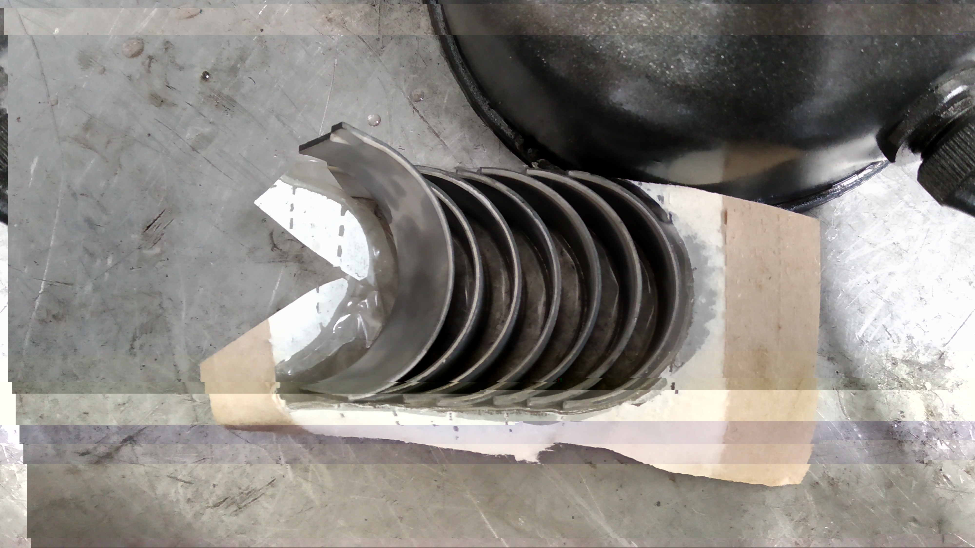

casquillos nuevos.jpg (2.75 MiB) Visto 16180 veces

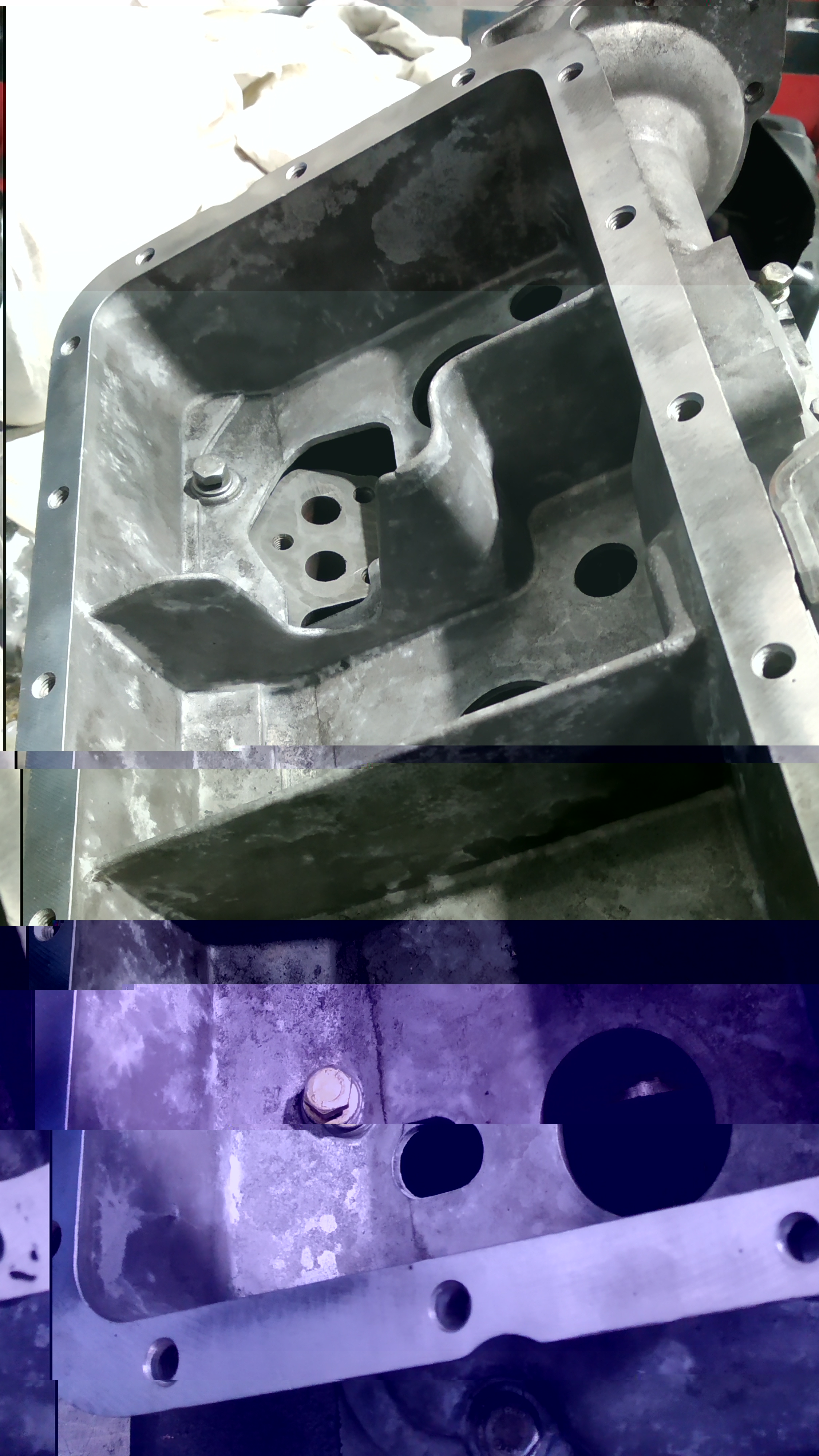

carter limpio.jpg (2.46 MiB) Visto 16180 veces

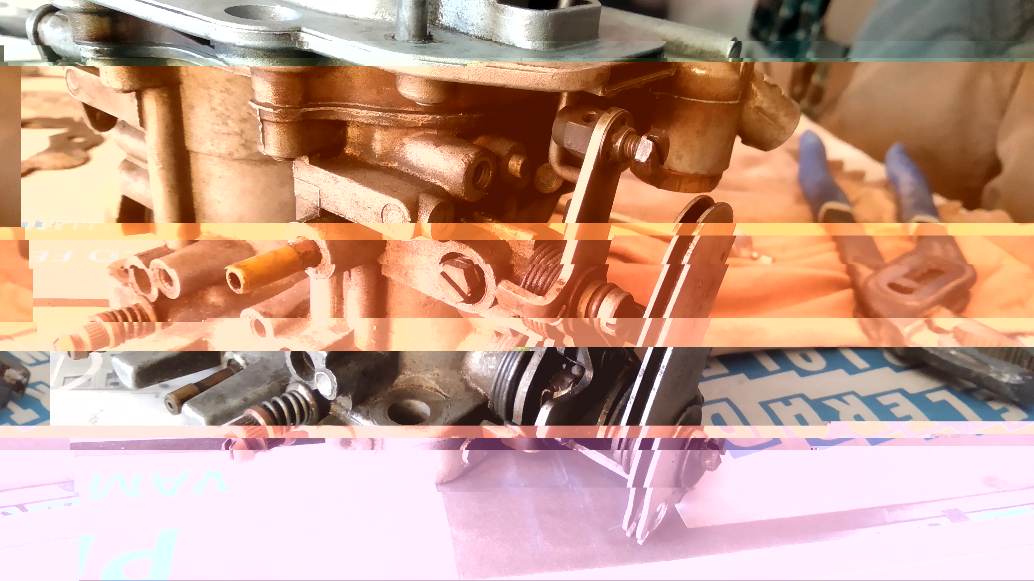

carburador 3.jpg (3.11 MiB) Visto 16180 veces
carburador 2.jpg (2.79 MiB) Visto 16180 veces
carburador 1.jpg (3.21 MiB) Visto 16180 veces
carb 4.jpg (2.94 MiB) Visto 16180 veces

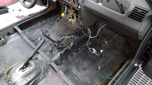

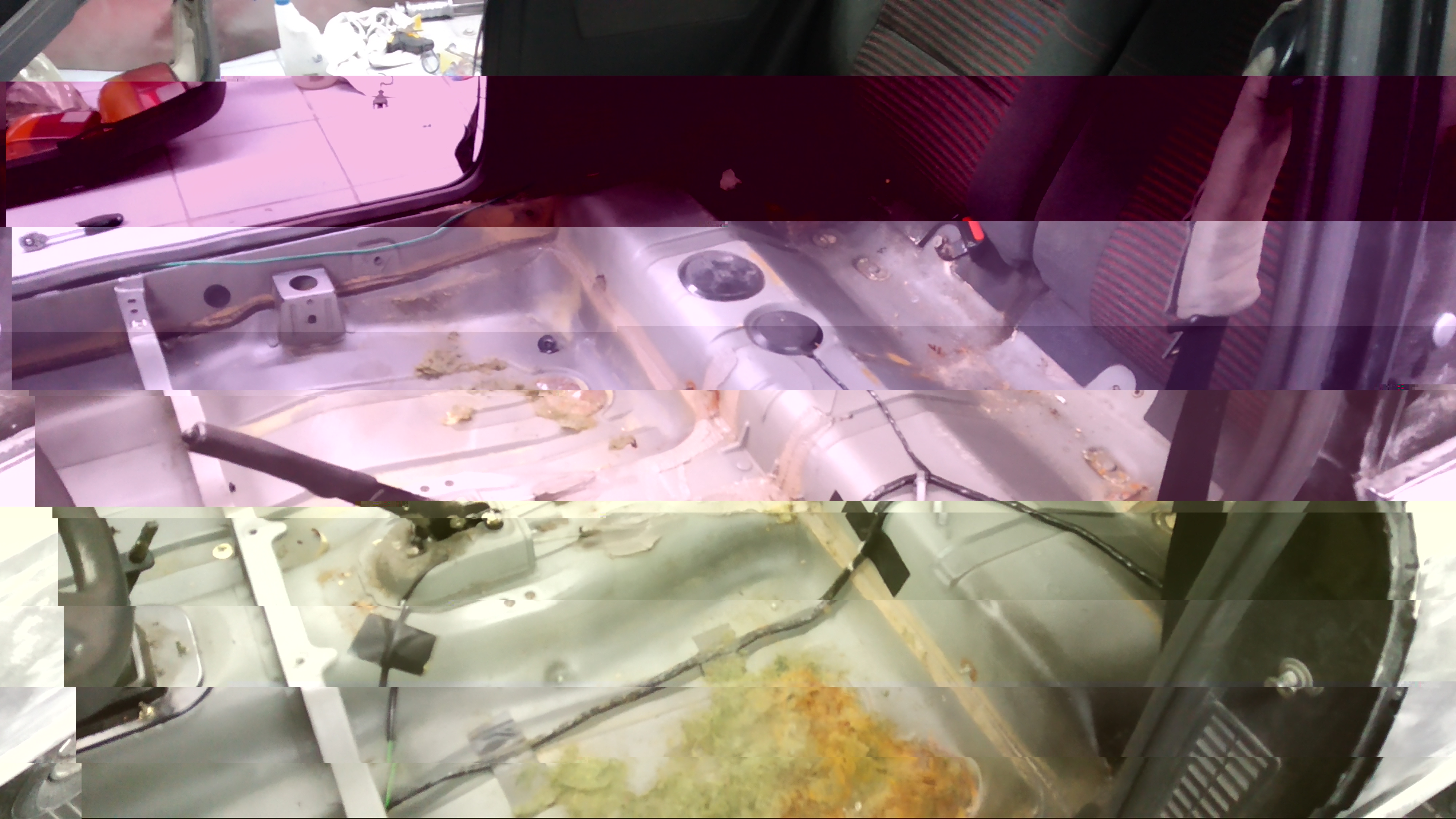

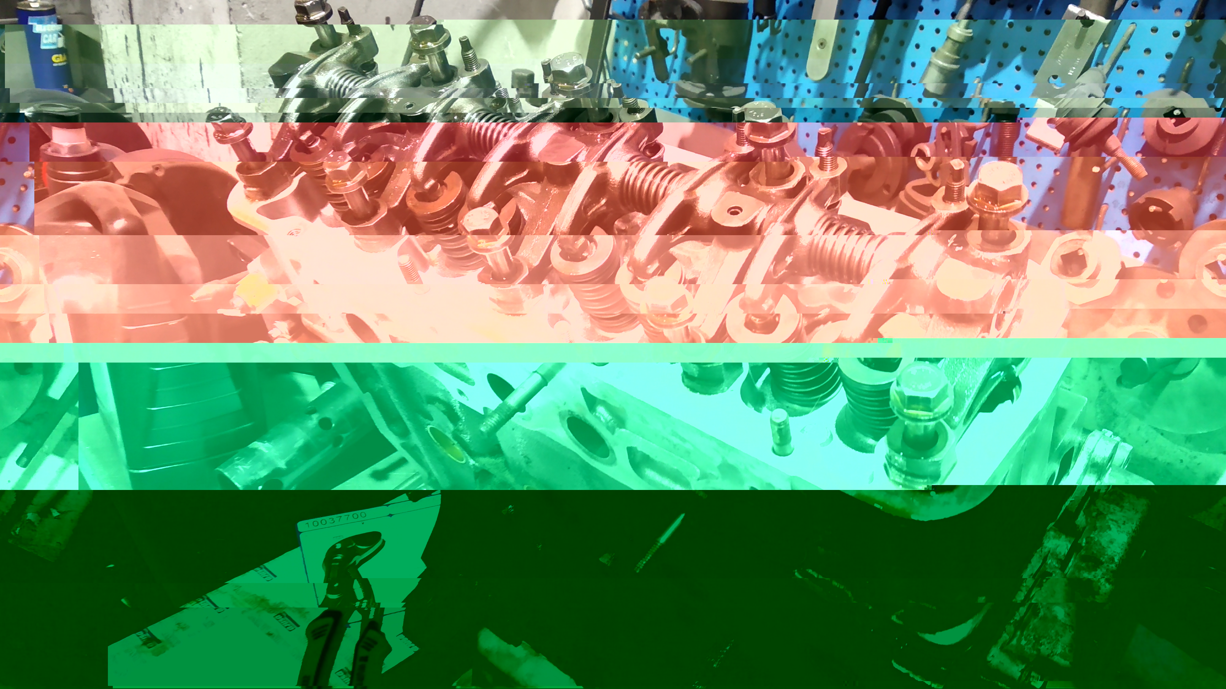

Bueno, aquí van algunas fotos más. Ya poniendo culata, y empezando el trabajo de chapa. Se nota después de 30 años, ha habido unas cuantas piezas que no quedaba otra que "romperlas" para poder desmontarlas. Ha habido también bastante trabajo buscando piezas, con el incremento de presupuesto claro. Seguimos adelante.

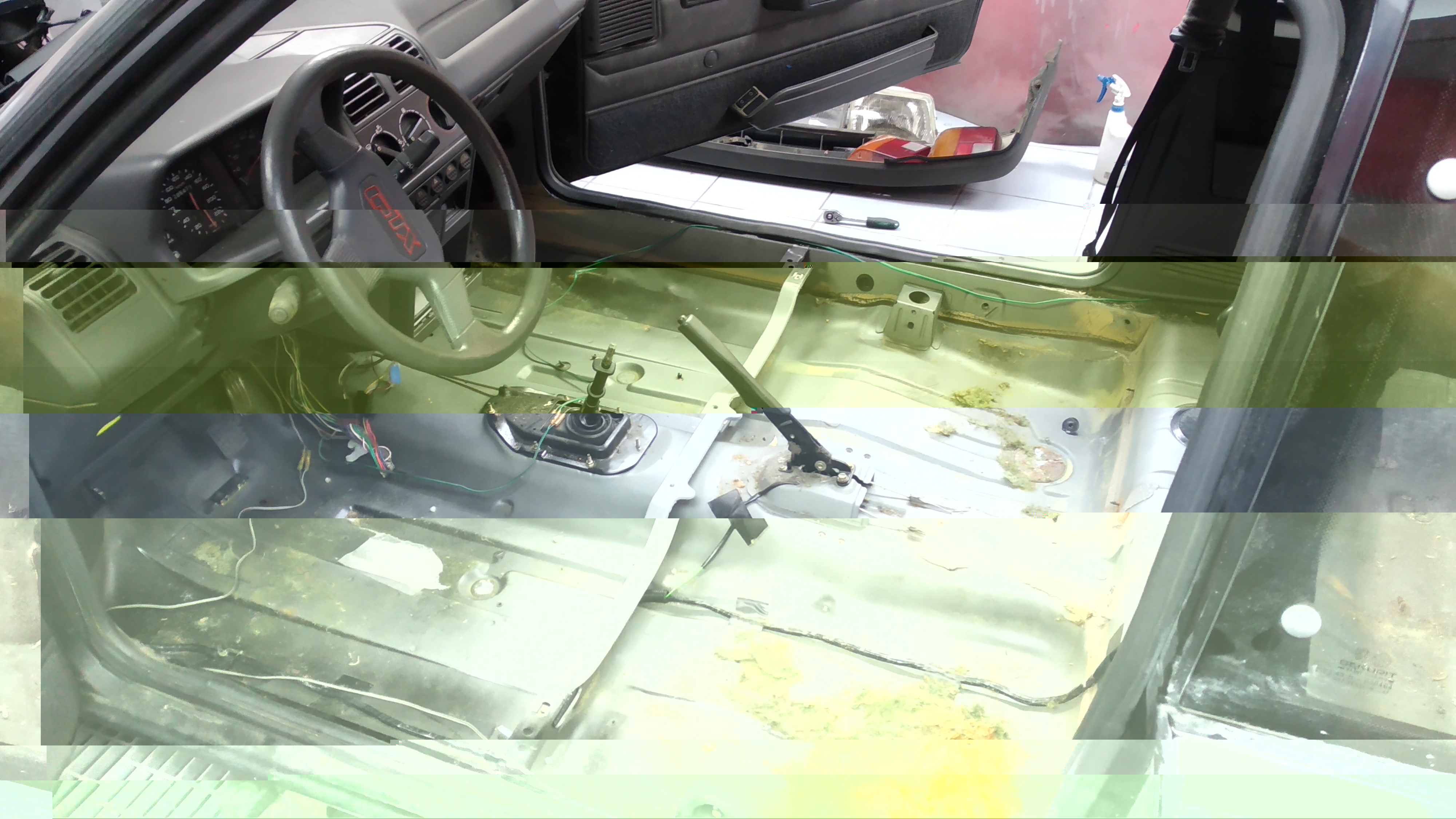

ya sin moqueta.jpg (2.83 MiB) Visto 16179 veces
trabajo chapa1.jpg (3.35 MiB) Visto 16179 veces
tornillos abocados.jpg (3.23 MiB) Visto 16179 veces
suelo fuera.jpg (2.37 MiB) Visto 16179 veces
seguimos desmontando.jpg (3.28 MiB) Visto 16179 veces
seguimos desmontando (2).jpg (2.97 MiB) Visto 16179 veces
seguimos desmontado.jpg (2.68 MiB) Visto 16179 veces

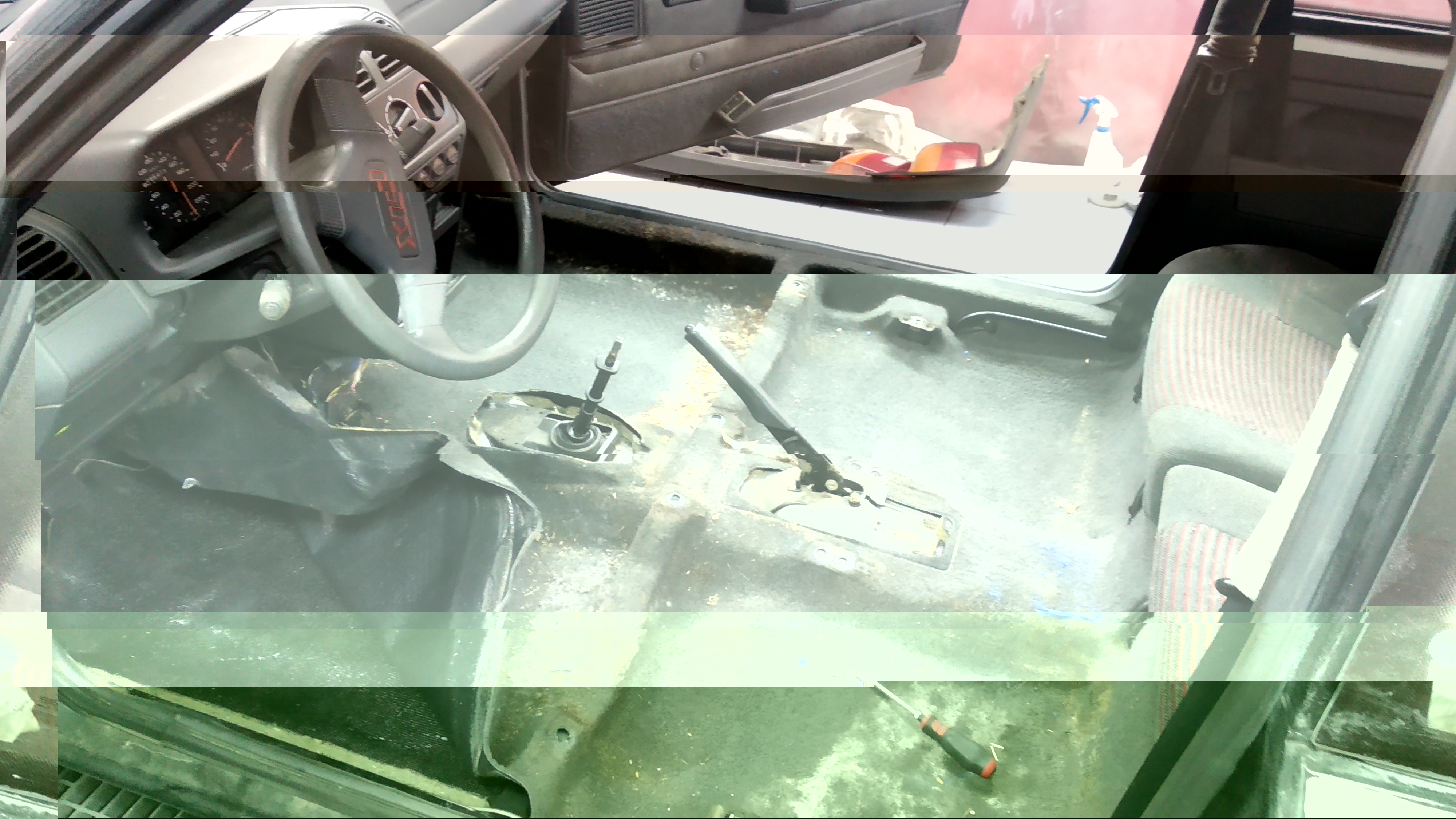

sacando moqueta.jpg (2.99 MiB) Visto 16179 veces
sacando asientos.jpg (3.21 MiB) Visto 16179 veces

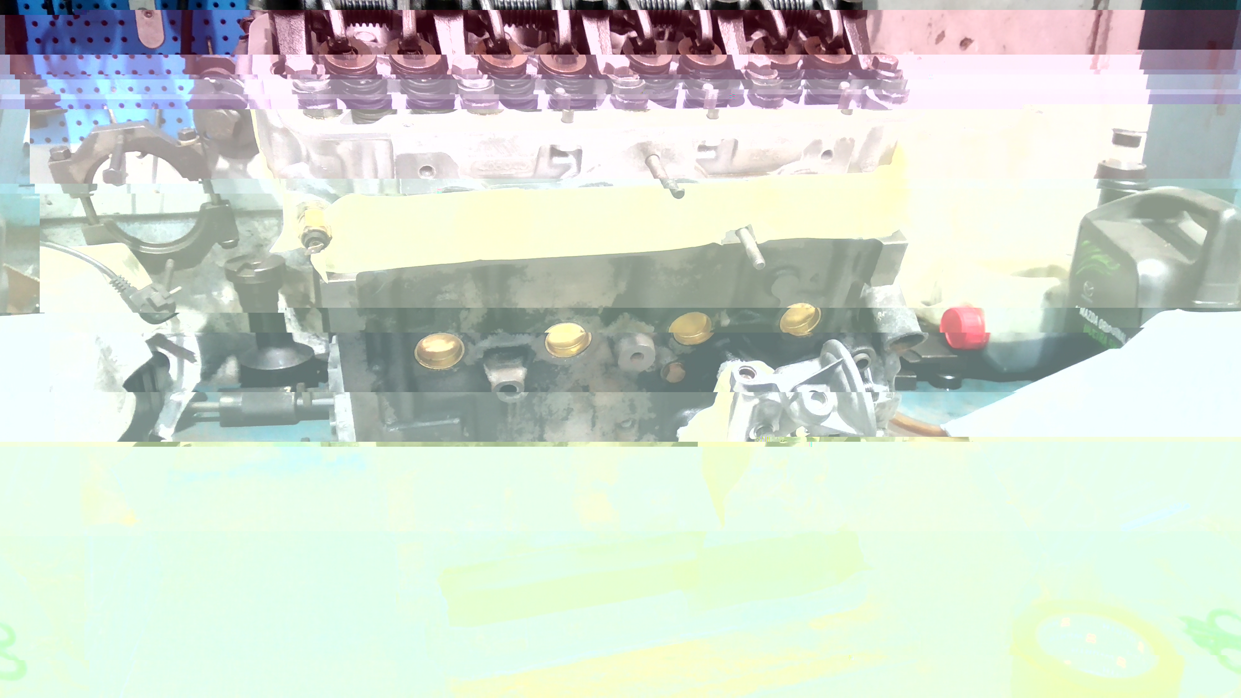

motor 2.jpg (3.43 MiB) Visto 16179 veces
motor 1.jpg (3.33 MiB) Visto 16179 veces

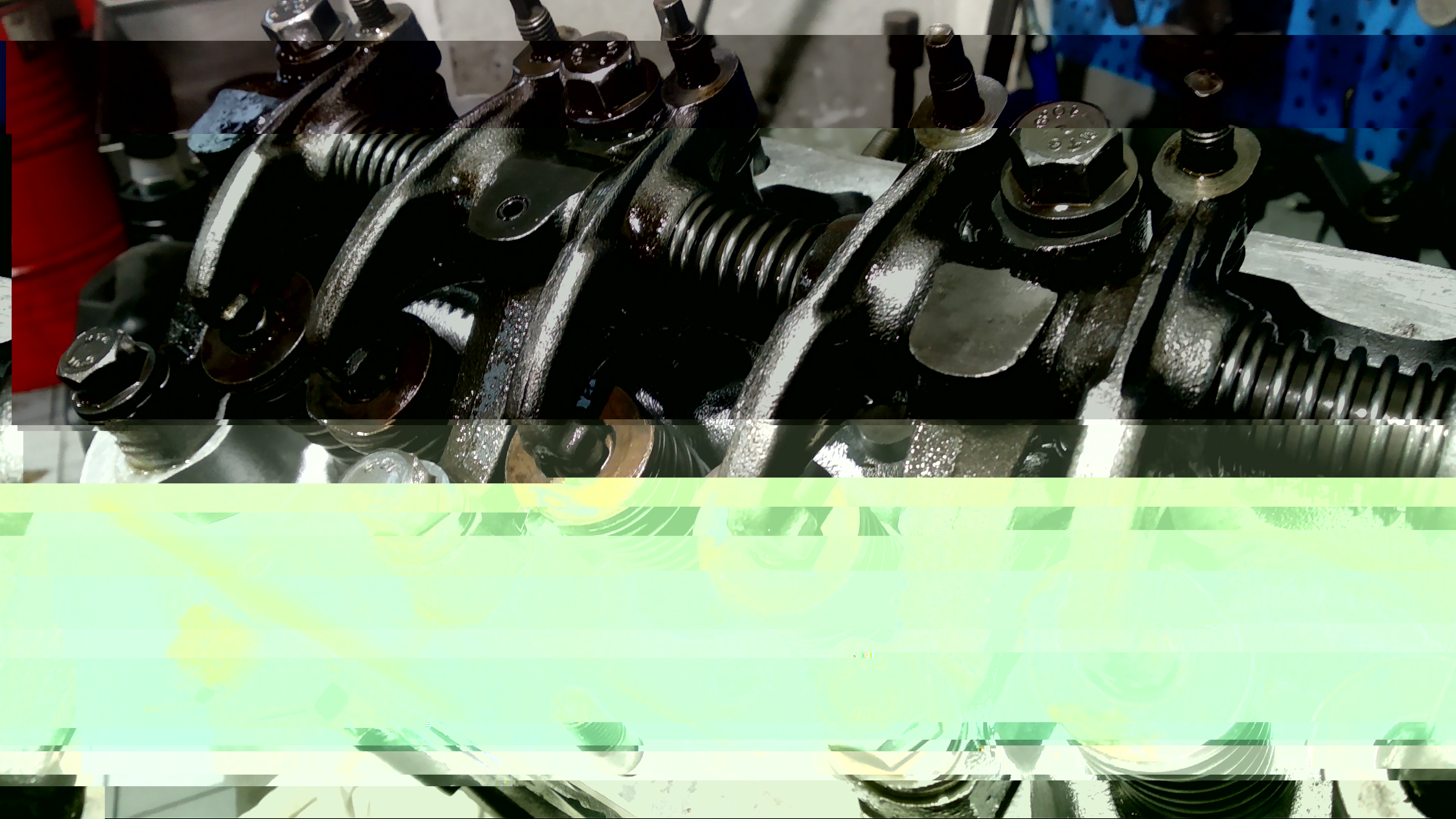

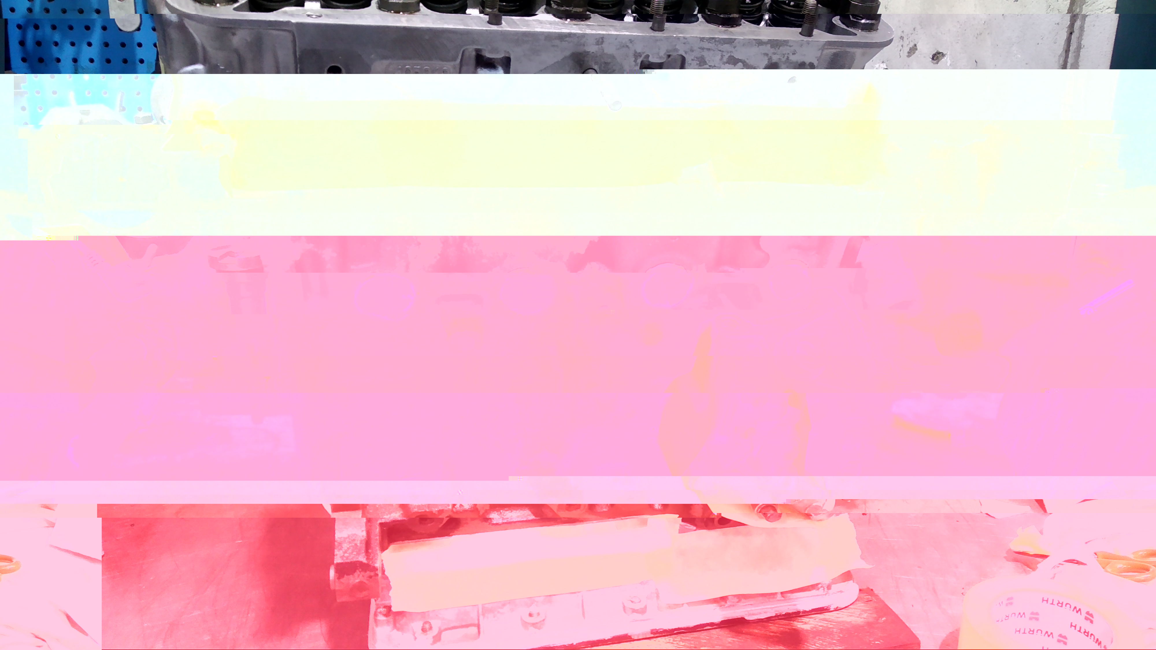

montaje culata.jpg (3.59 MiB) Visto 16179 veces

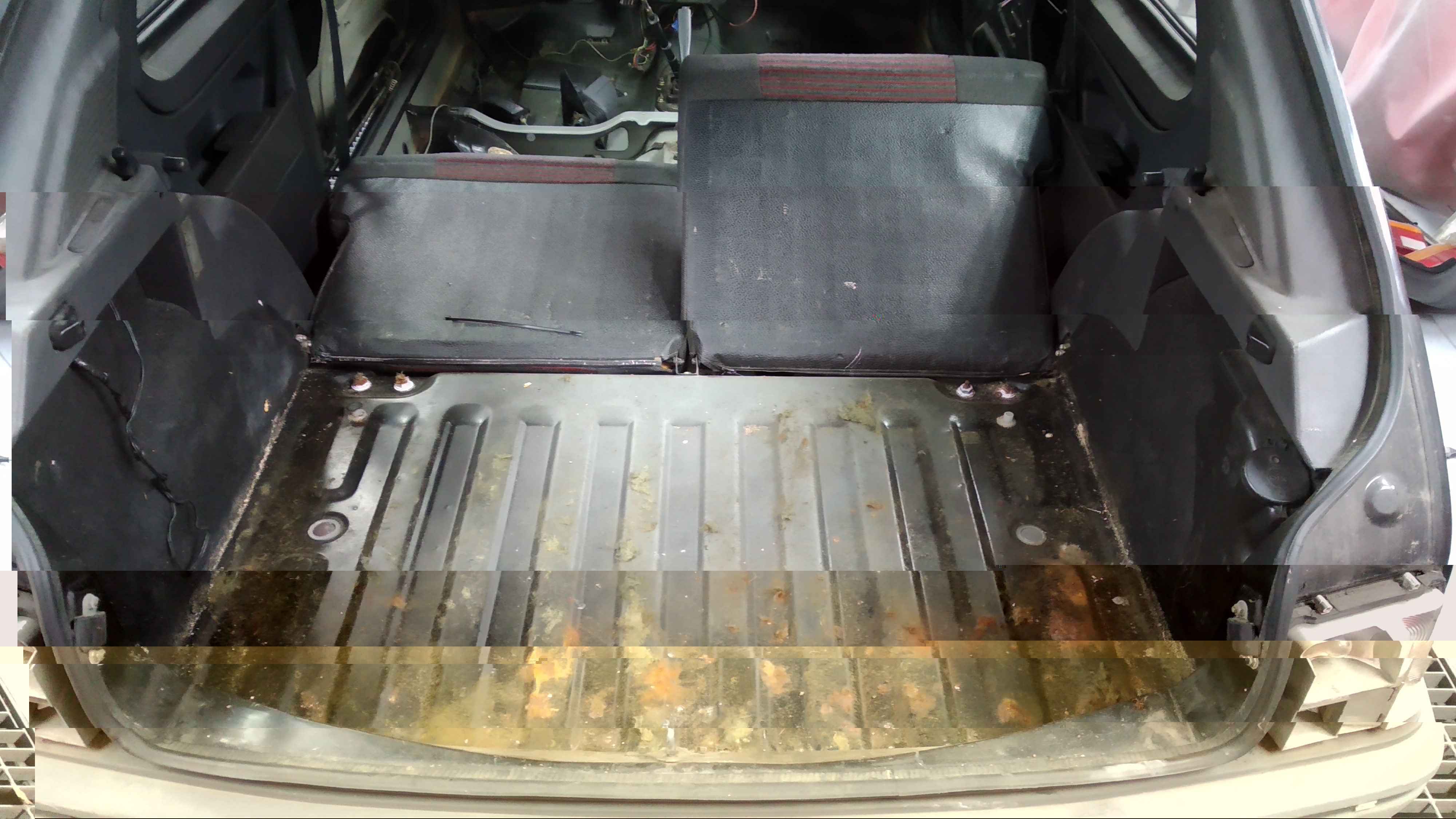

estado maletero.jpg (2.97 MiB) Visto 16179 veces

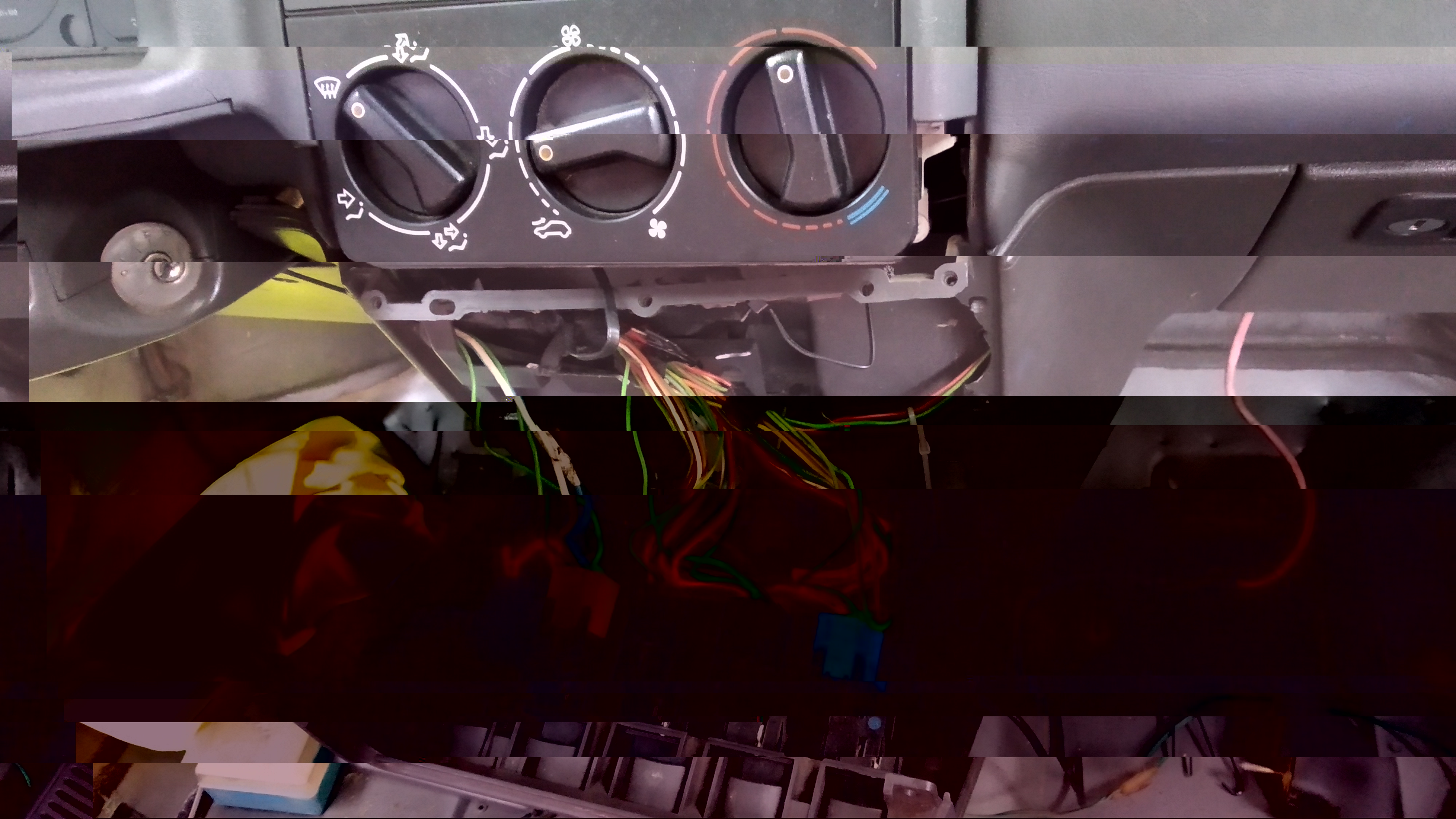

estado cableado.jpg (2.43 MiB) Visto 16179 veces

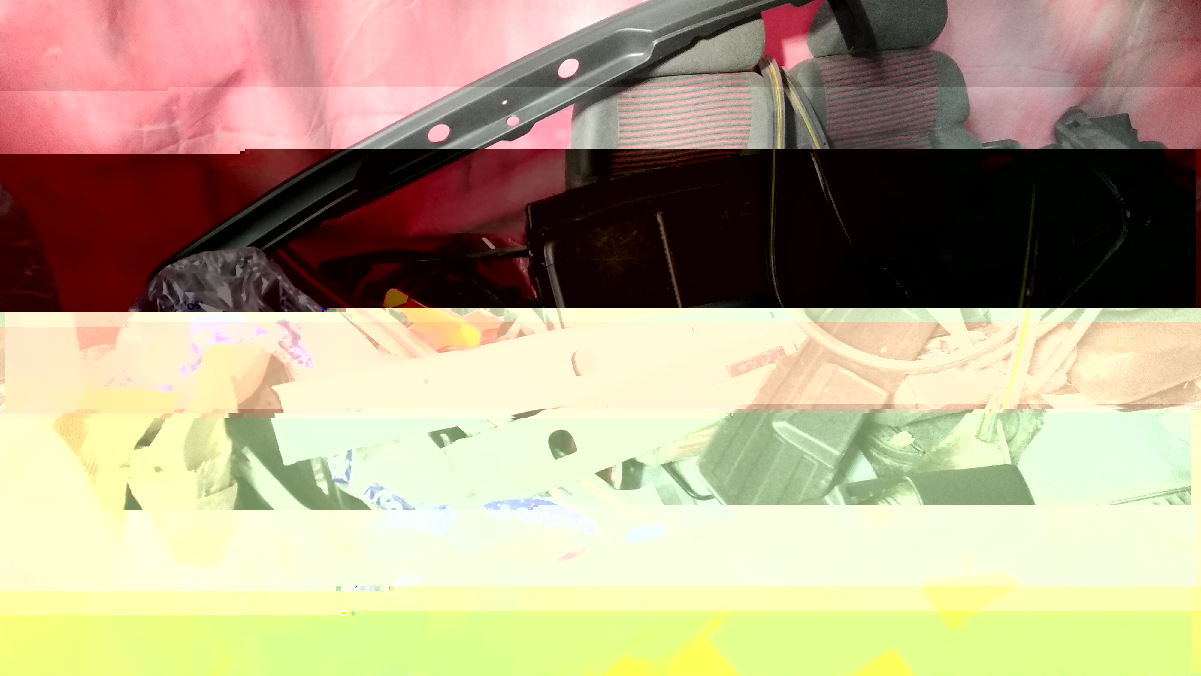

empezando la chapa.jpg (2.93 MiB) Visto 16179 veces
desmontando carroceria.jpg (3.3 MiB) Visto 16179 veces

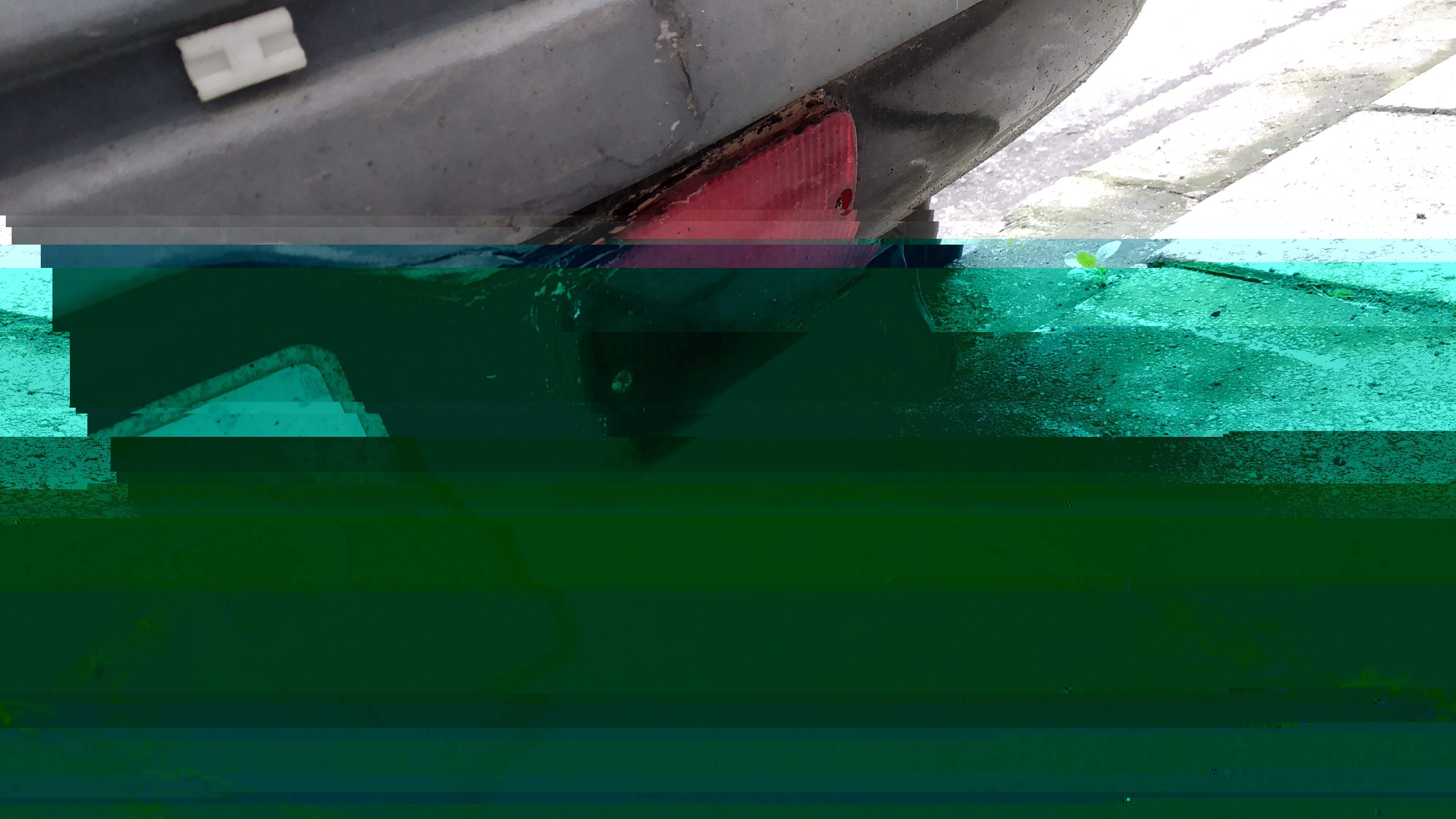

defensa fuera.jpg (2.84 MiB) Visto 16179 veces

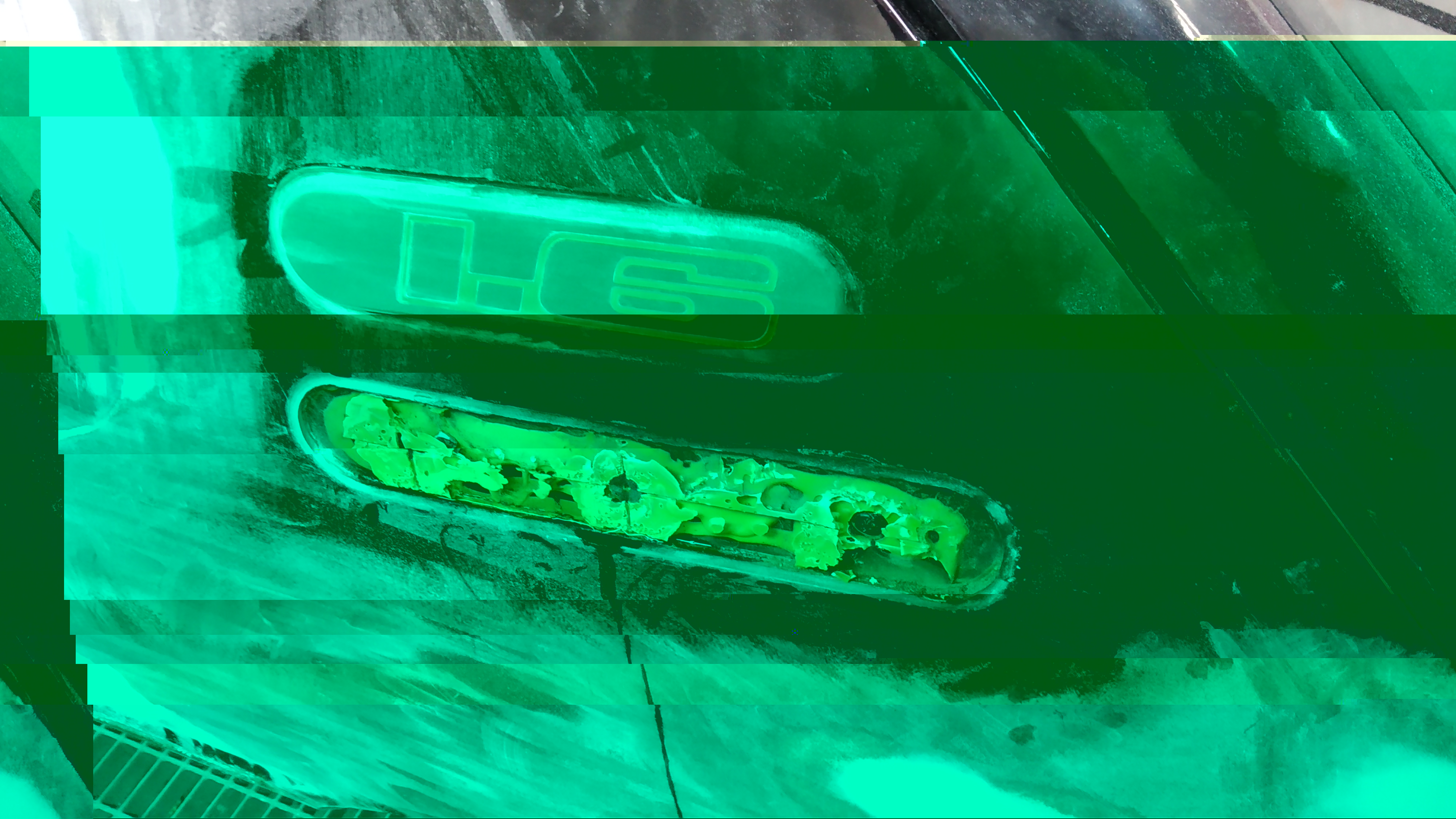

defensa agrietada.jpg (3.89 MiB) Visto 16179 veces
chapuza anterior dueño.jpg (3.75 MiB) Visto 16179 veces

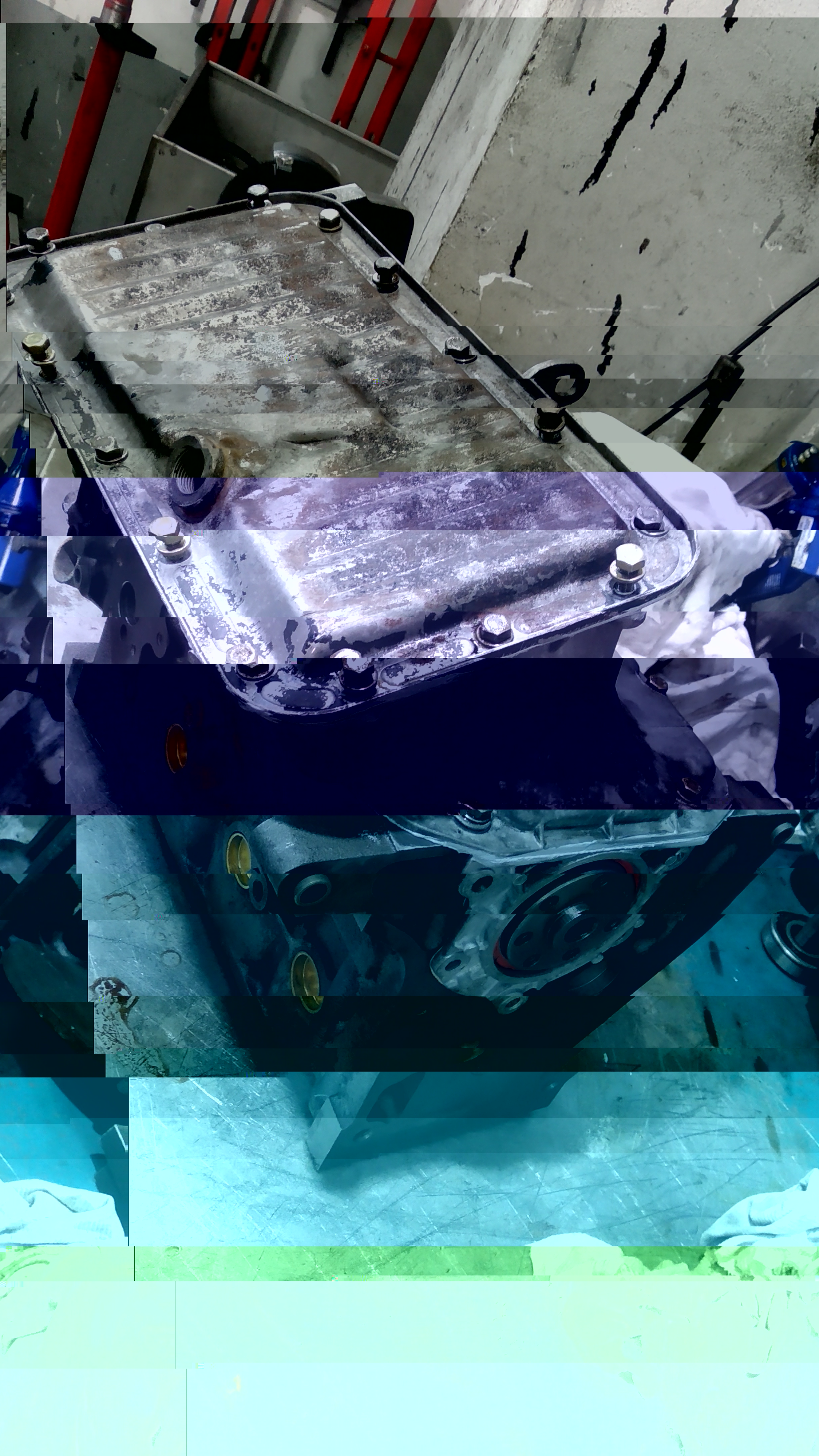

cerrando carter.jpg (3.51 MiB) Visto 16179 veces

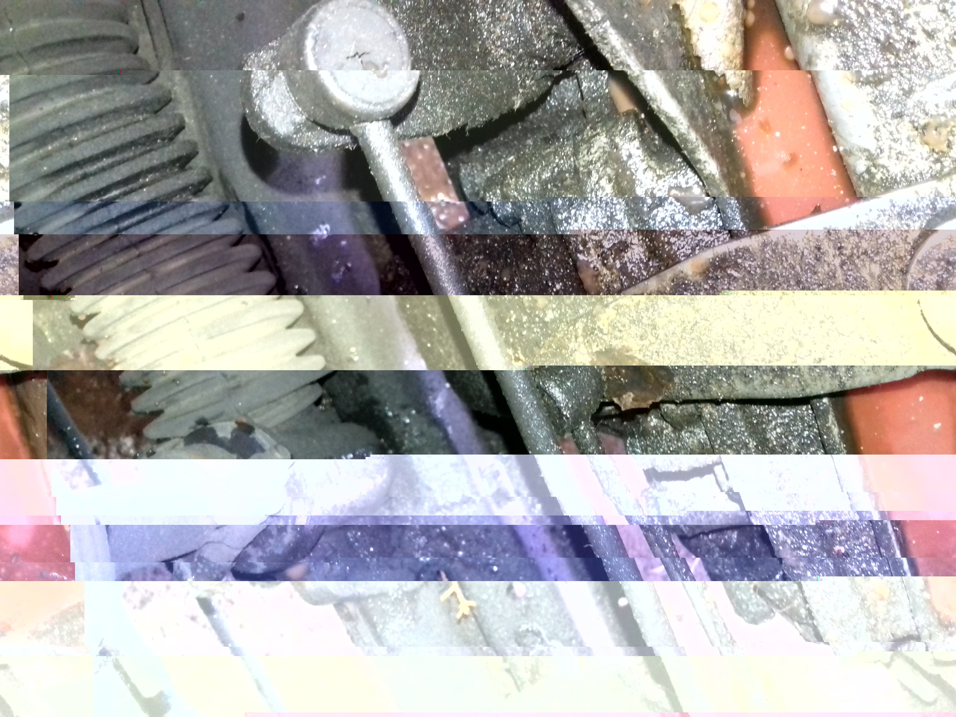

antigua reparacion.jpg (3.31 MiB) Visto 16179 veces

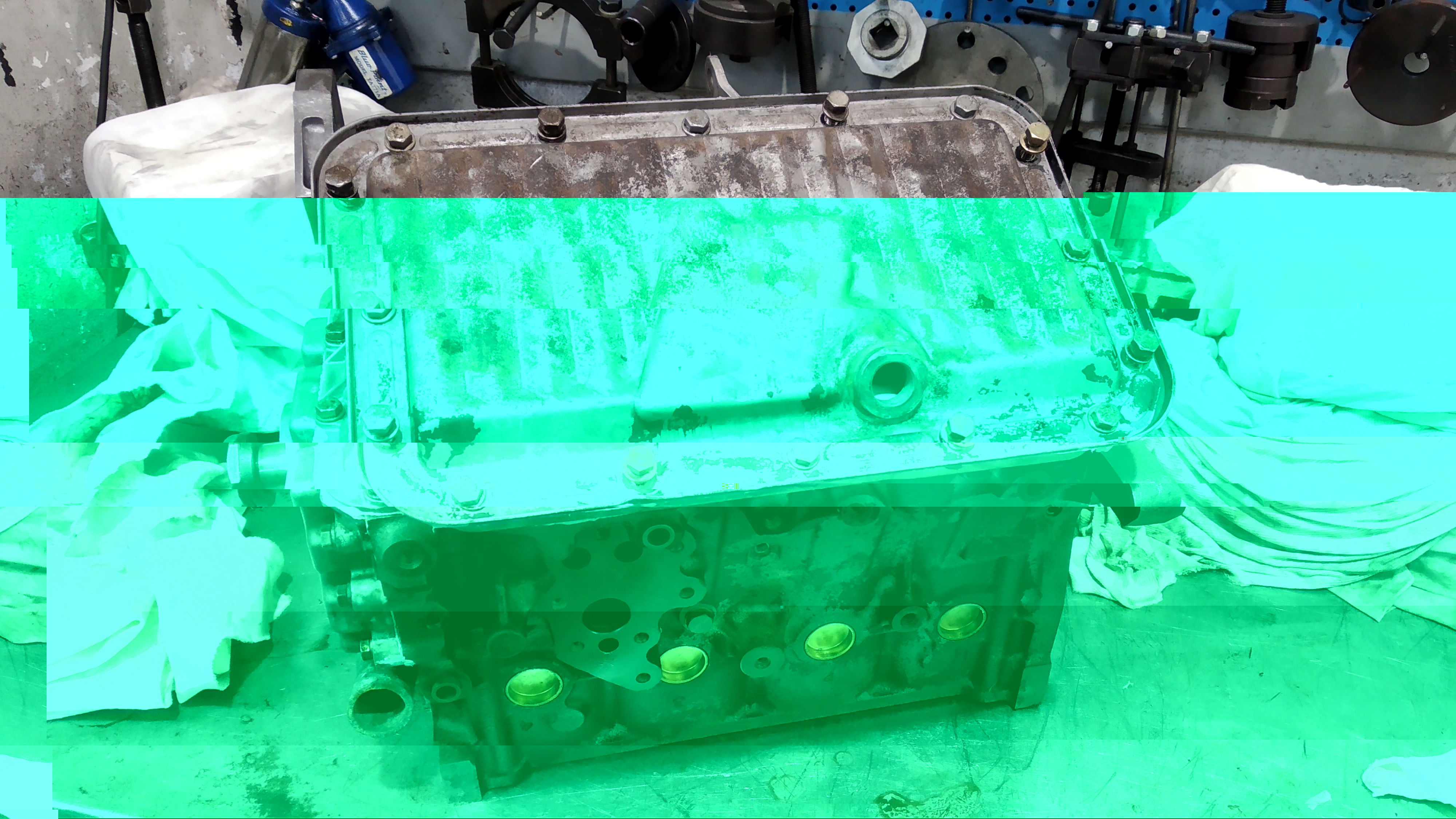

a montar culata.jpg (3.28 MiB) Visto 16179 veces

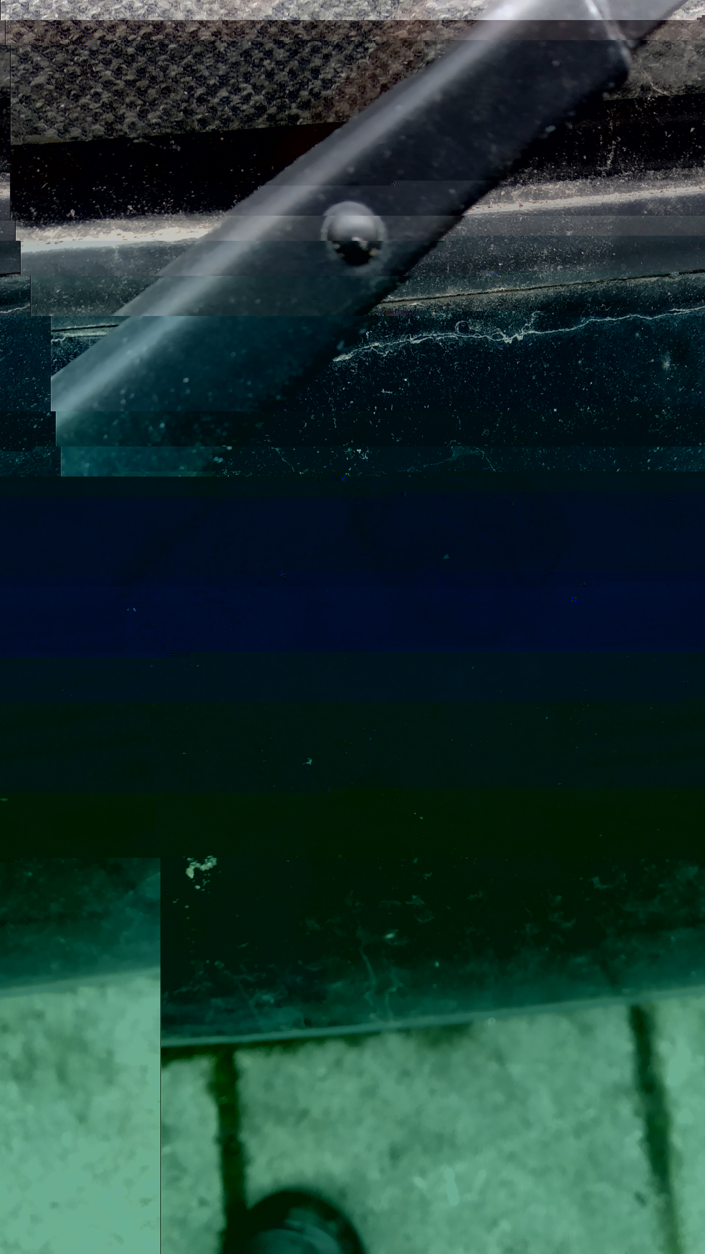

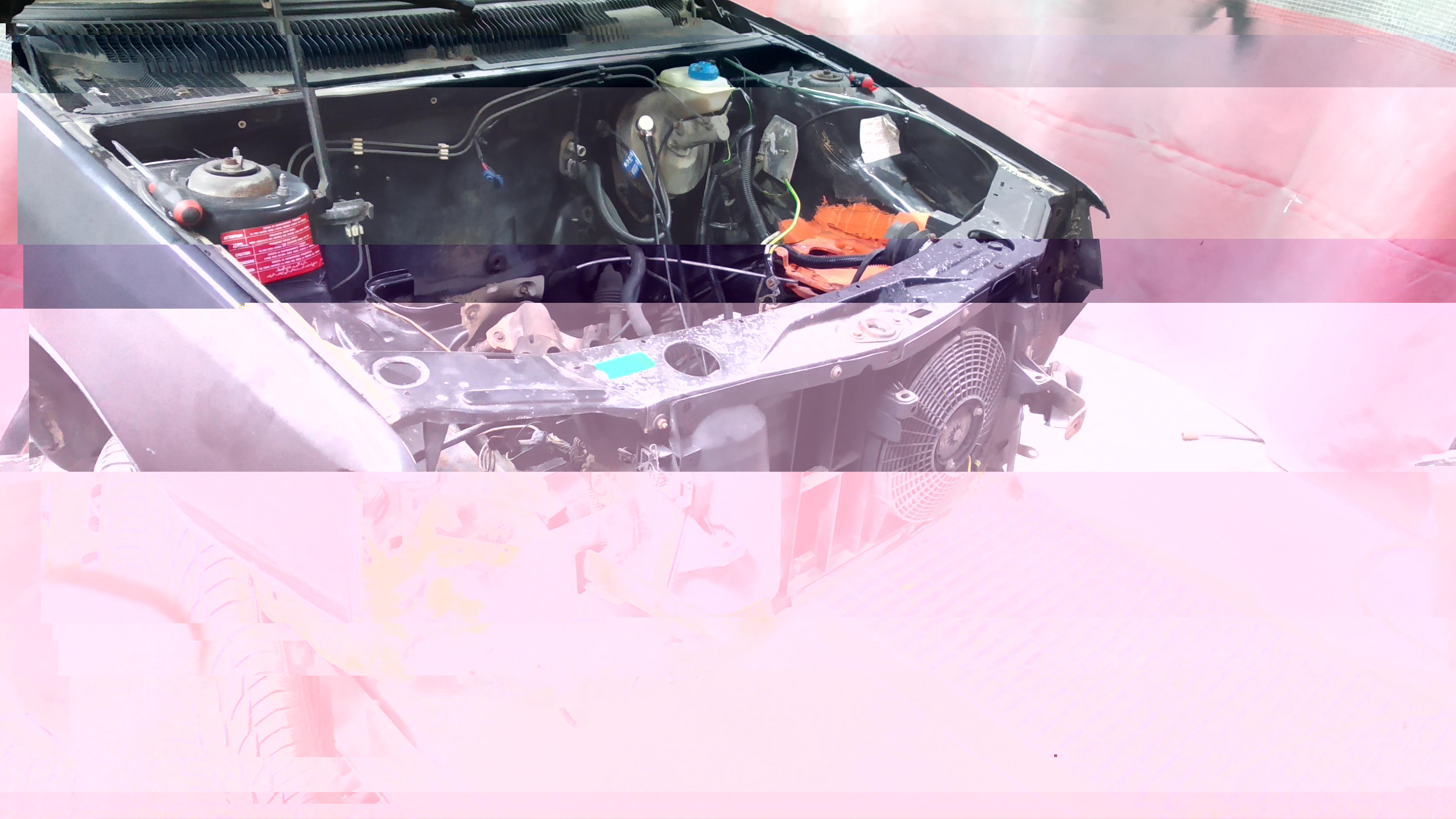

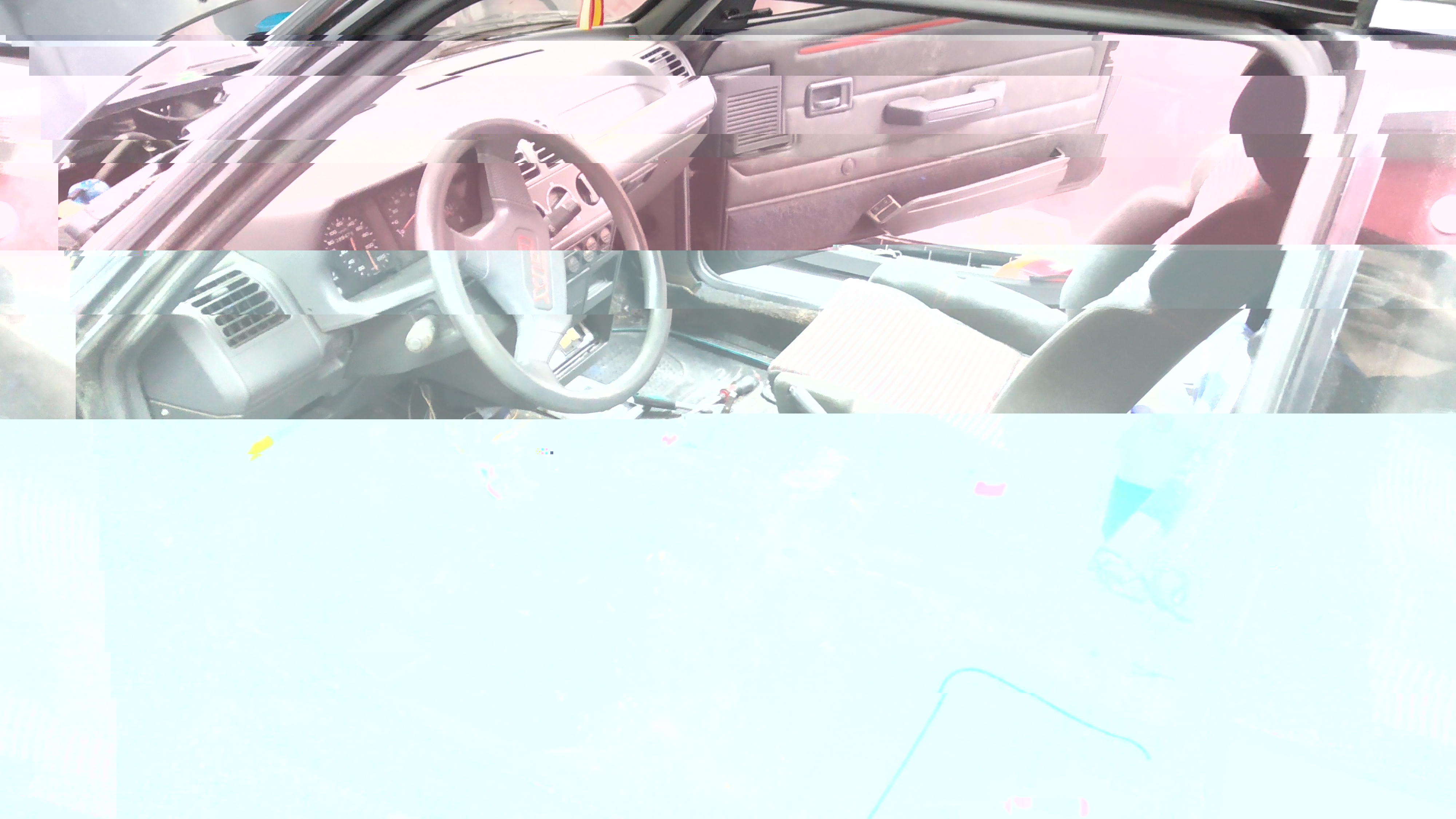

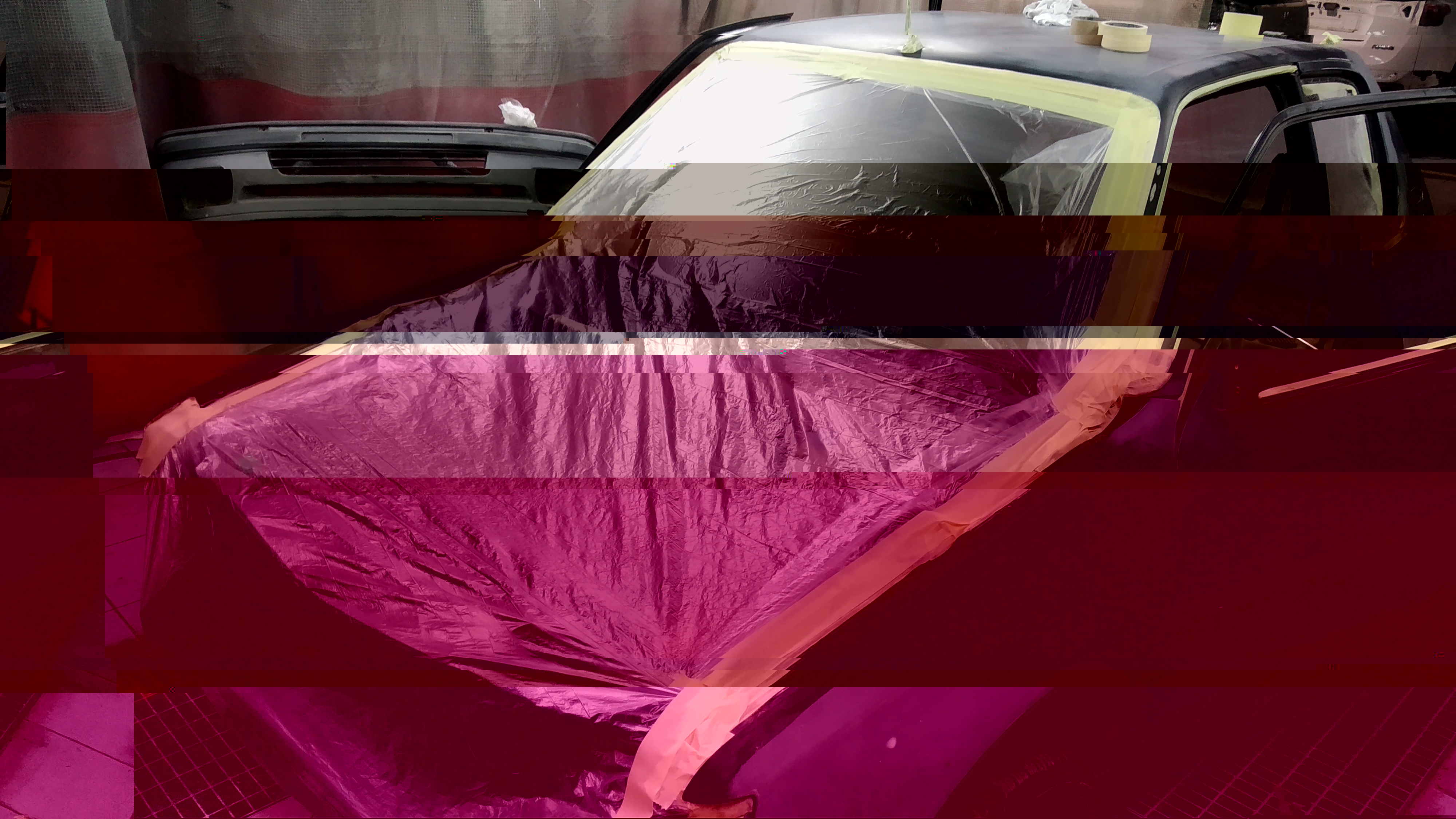

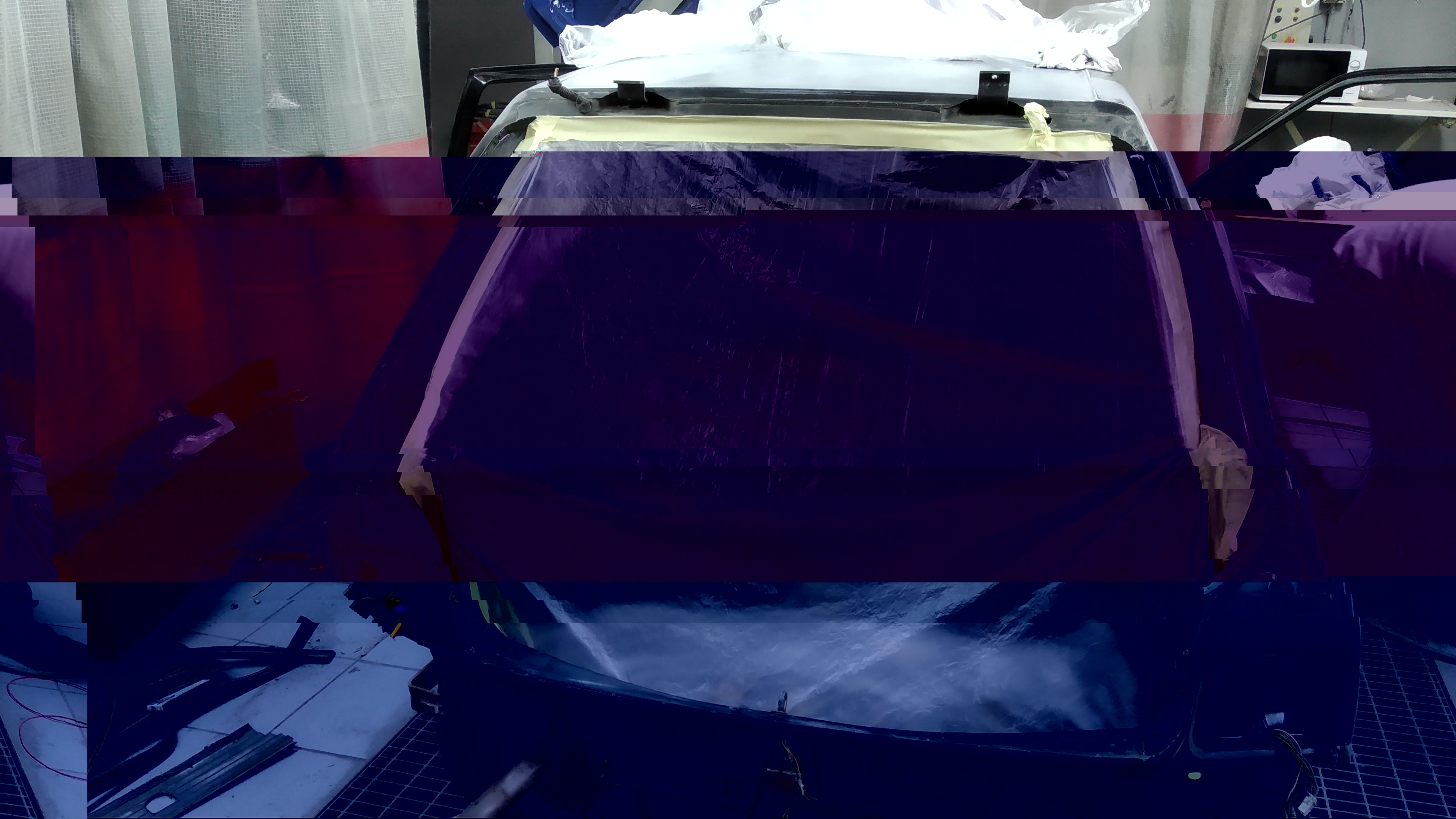

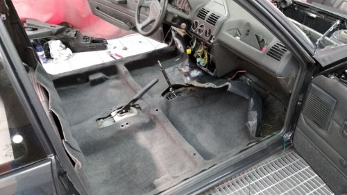

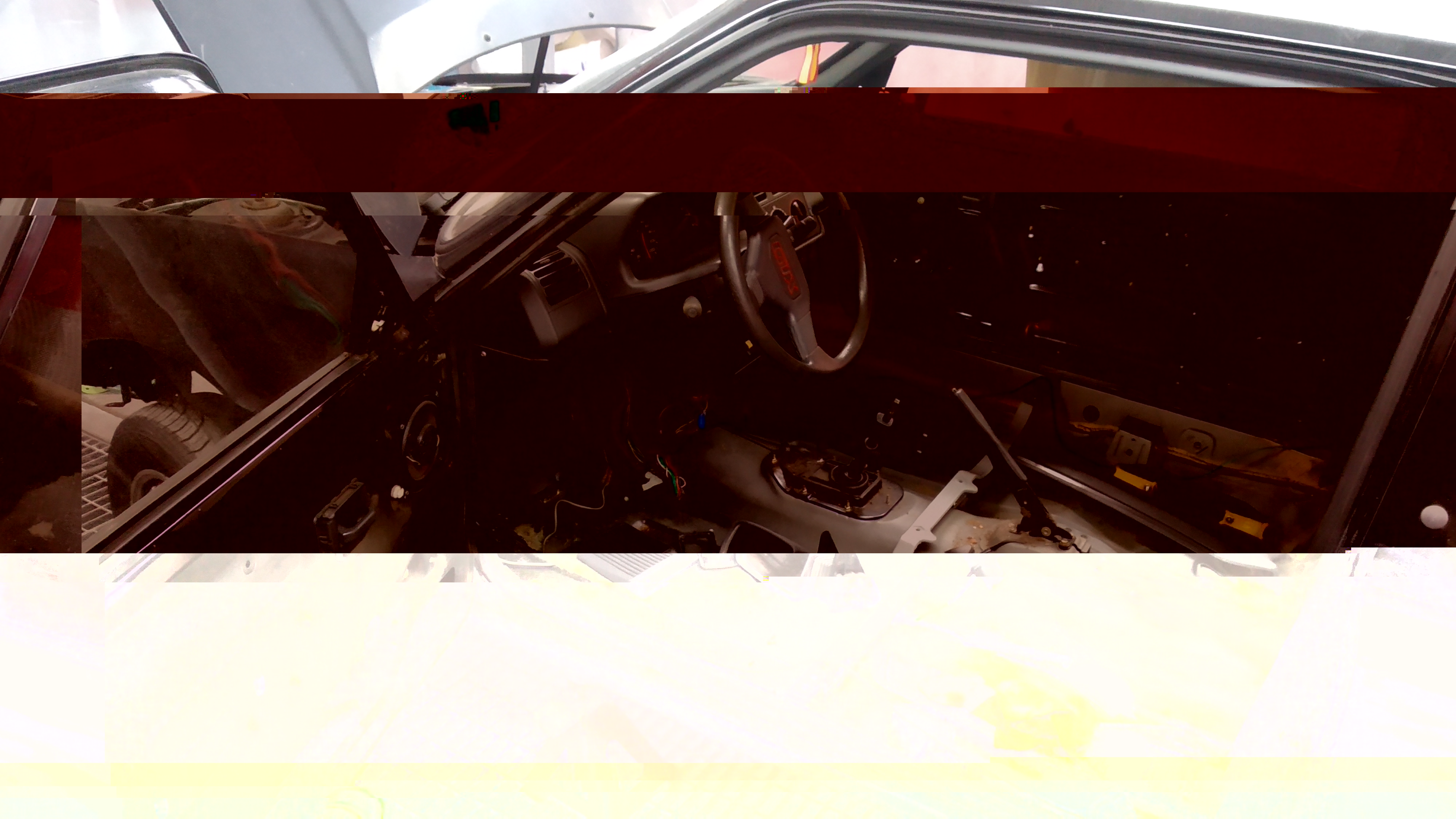

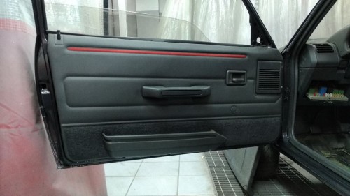

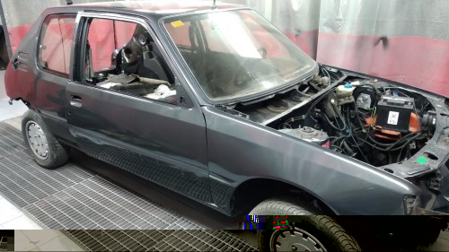

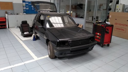

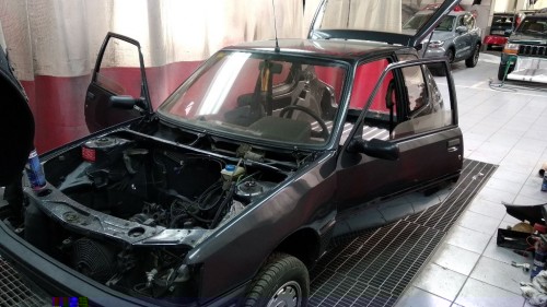

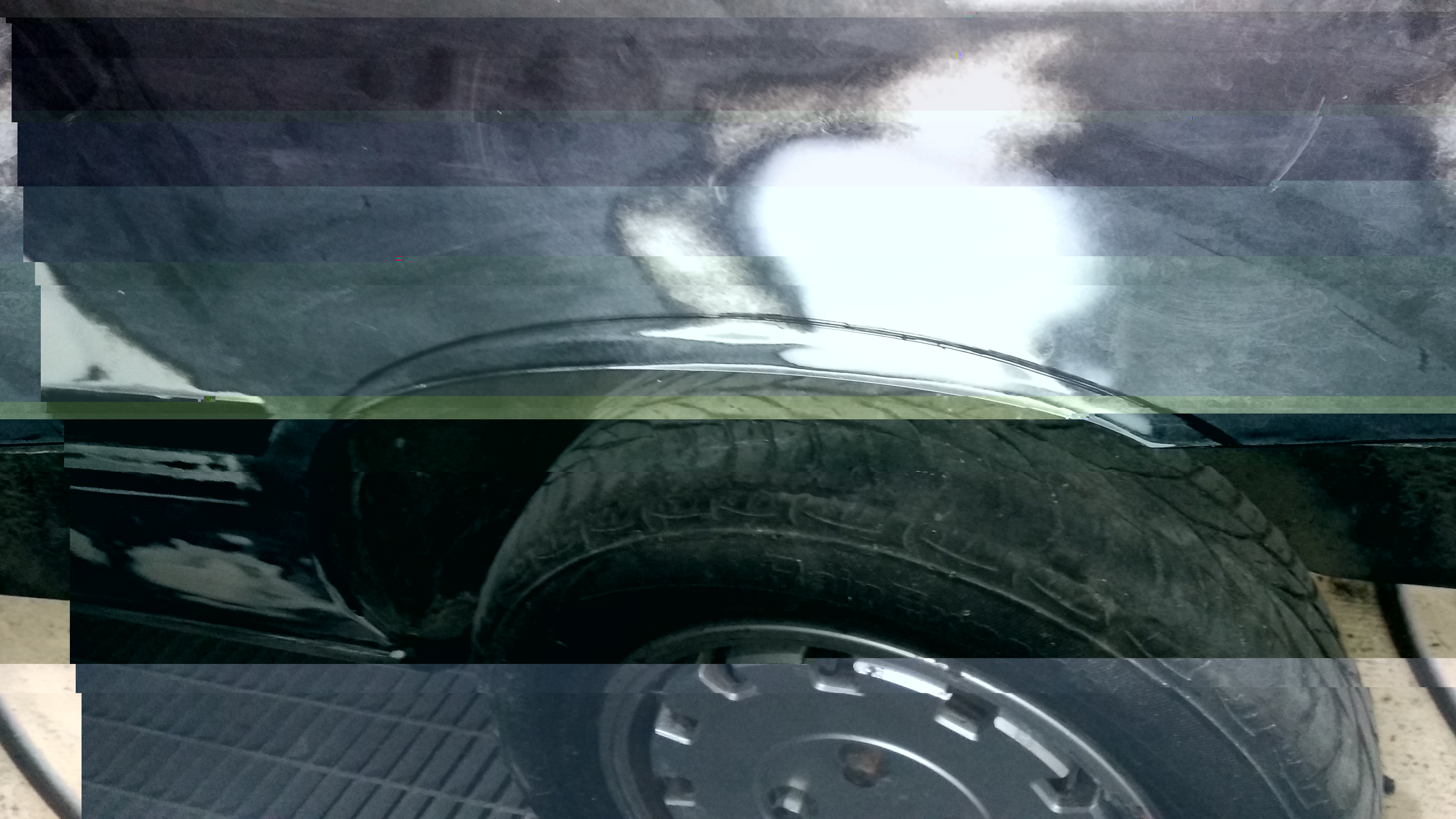

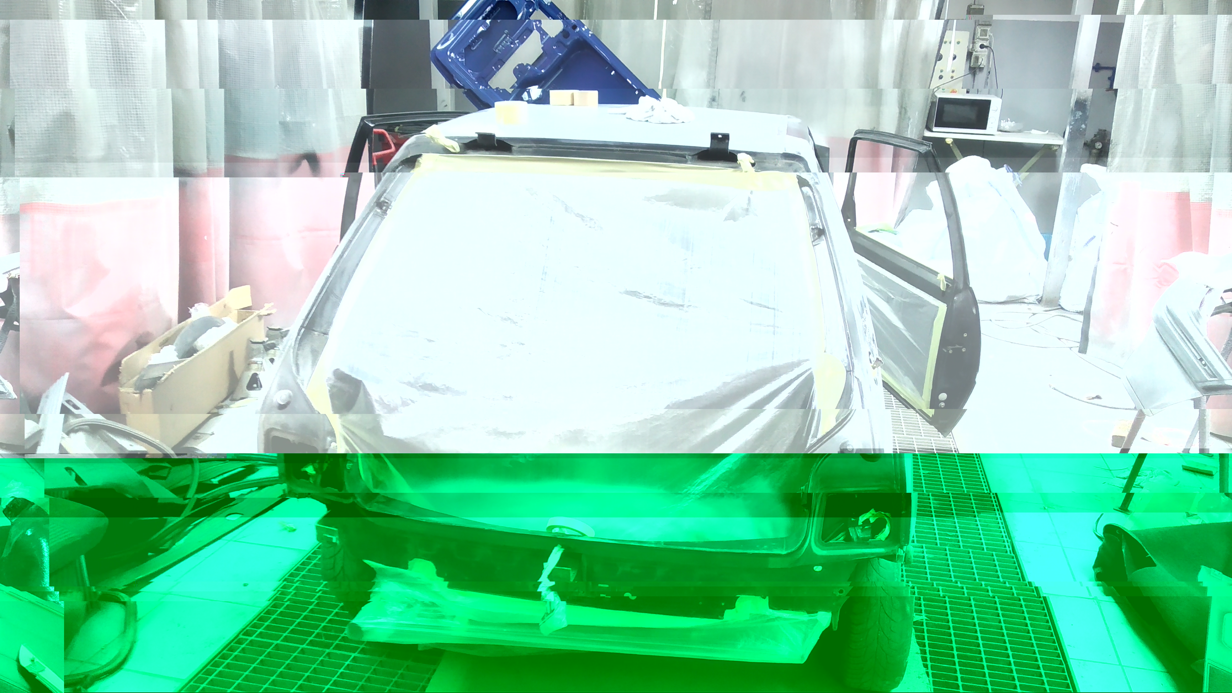

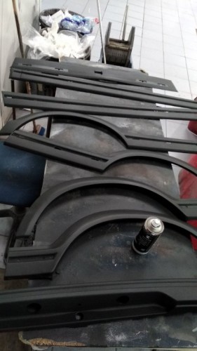

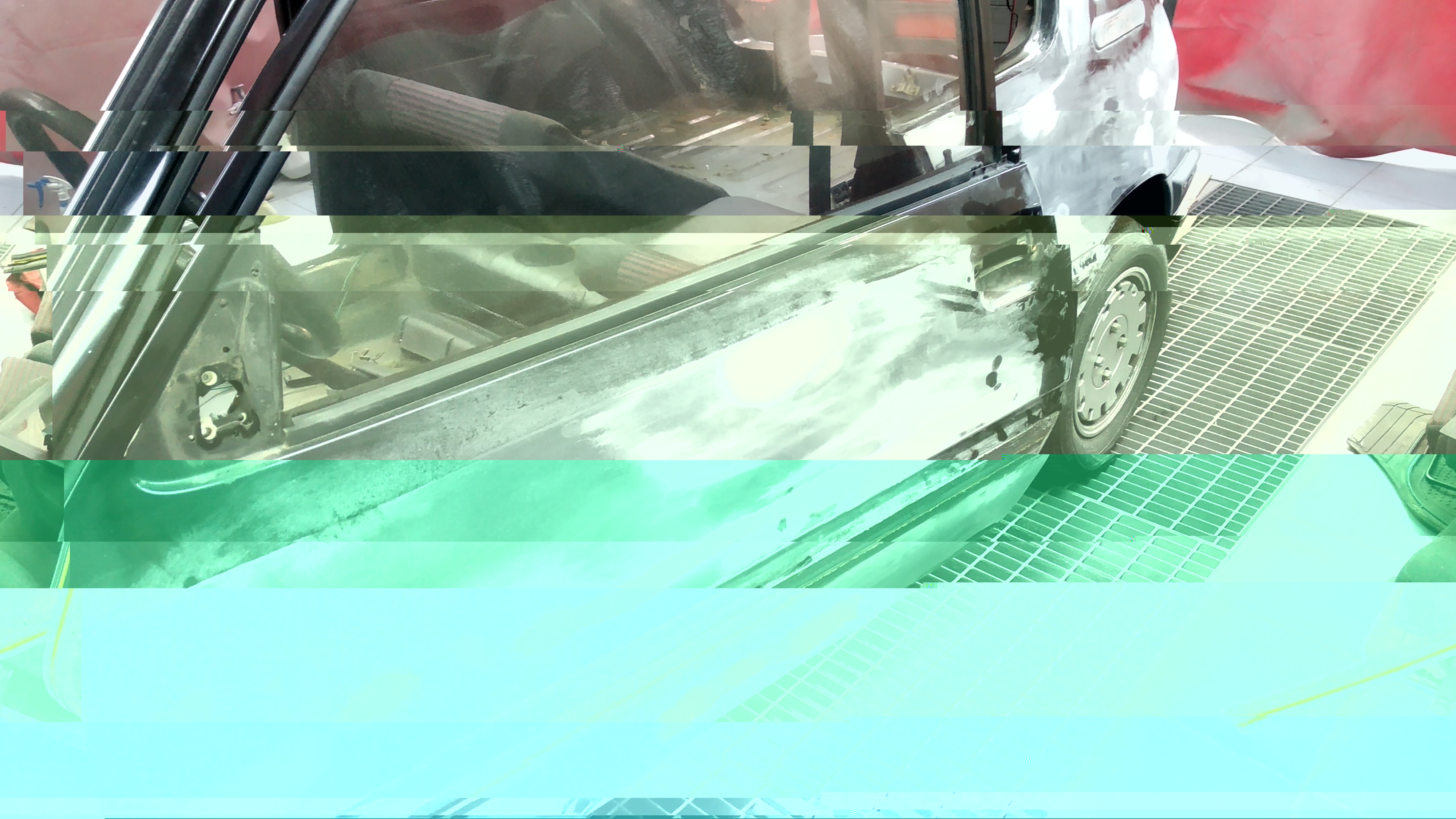

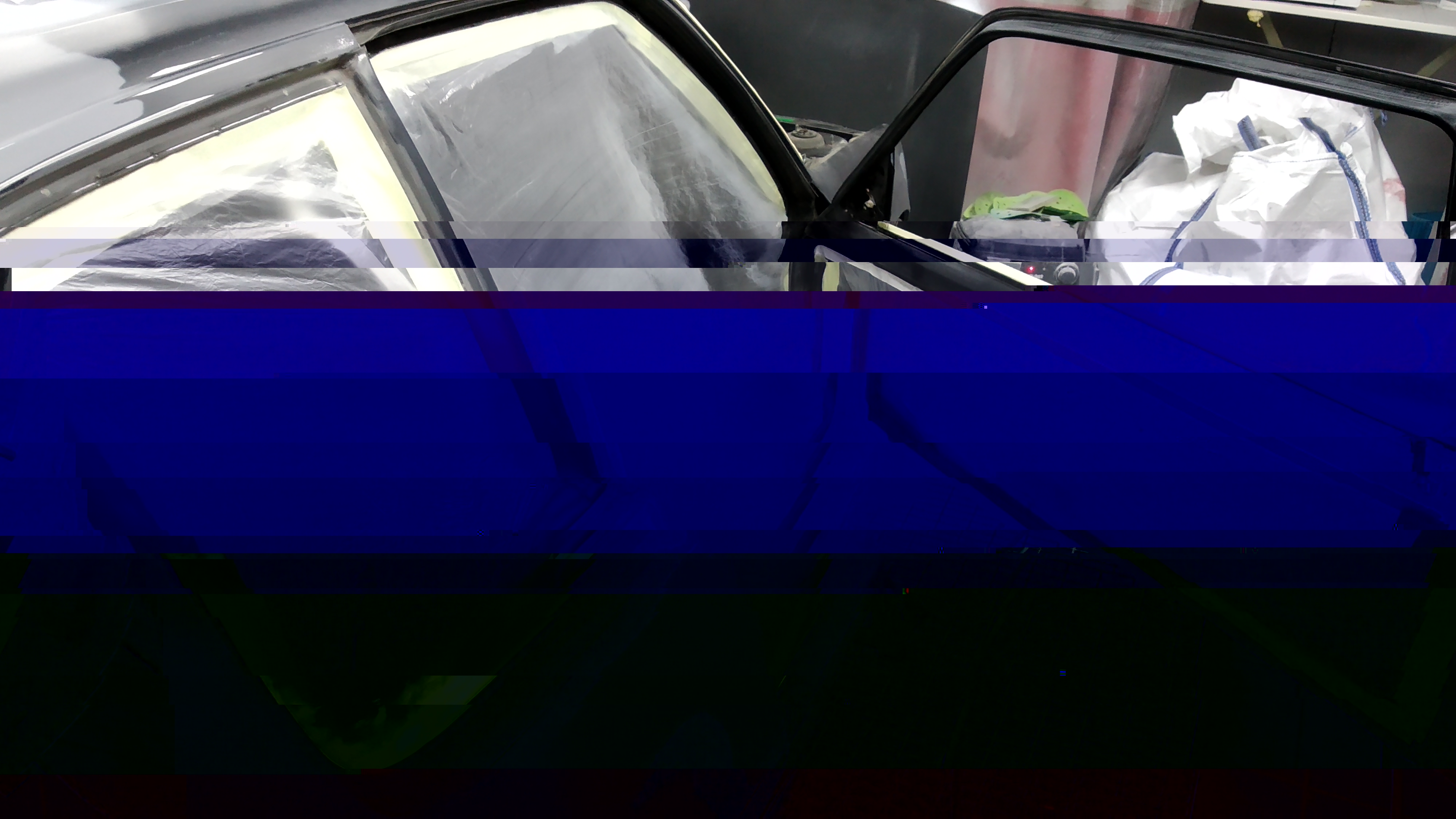

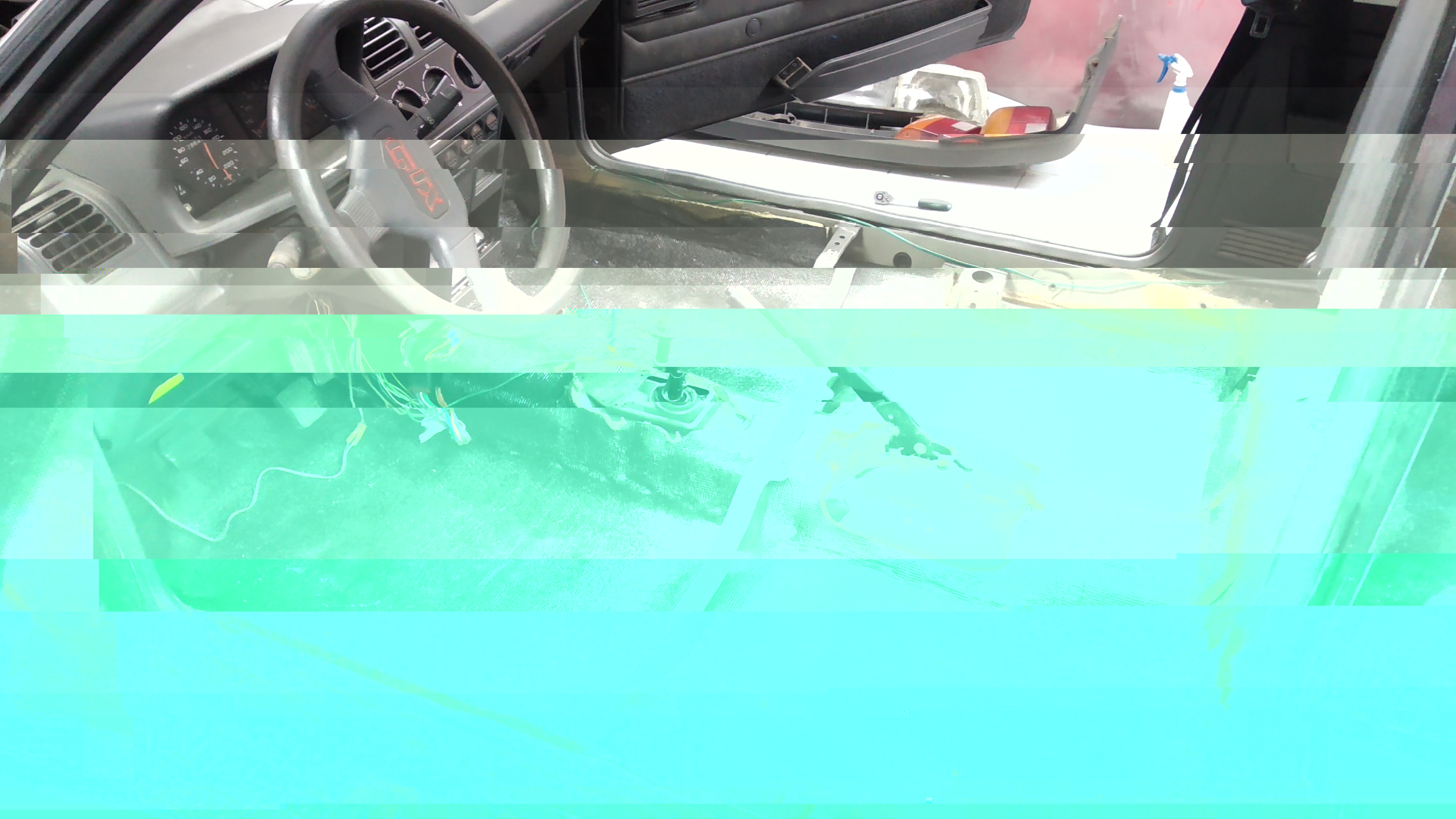

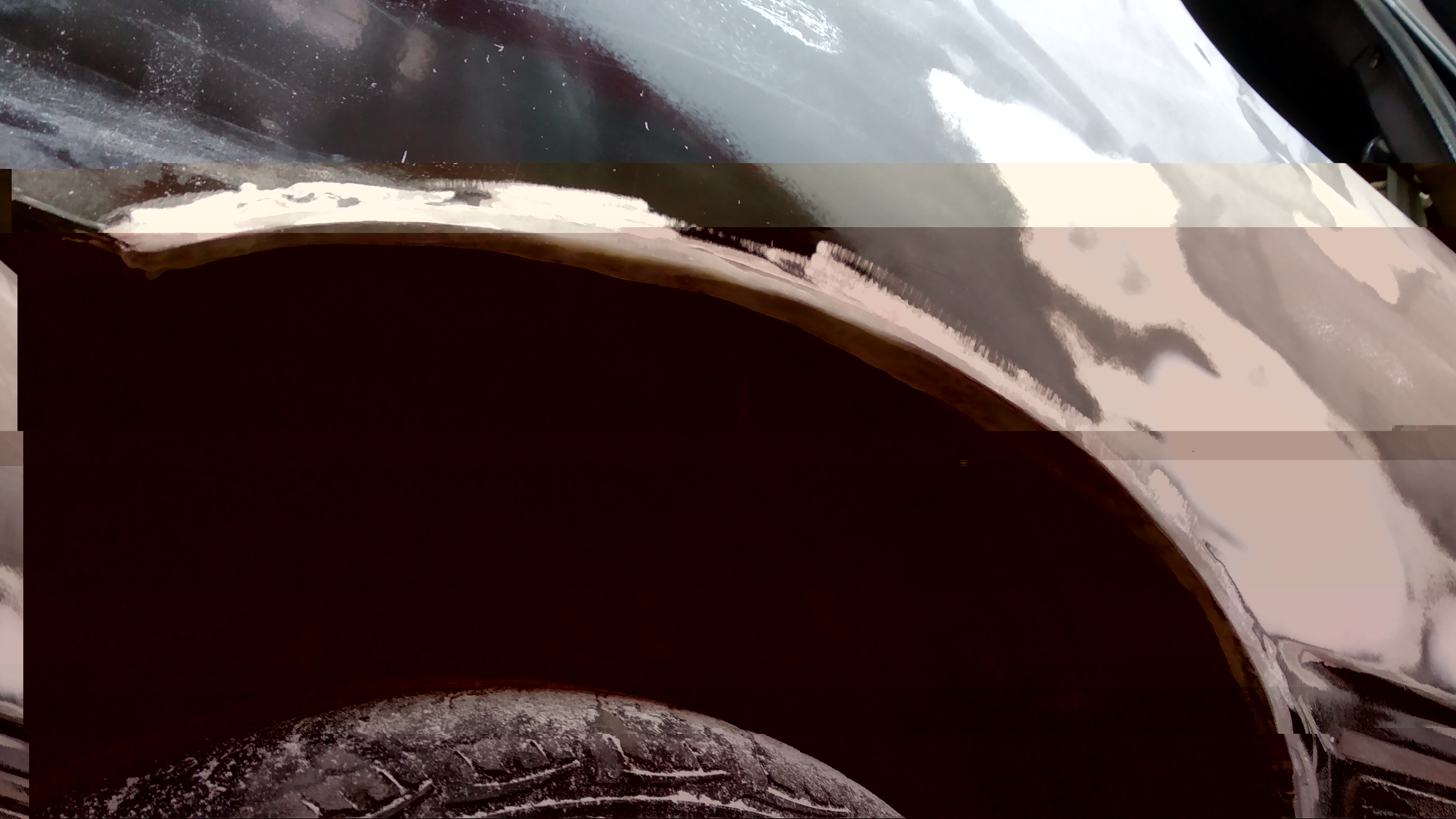

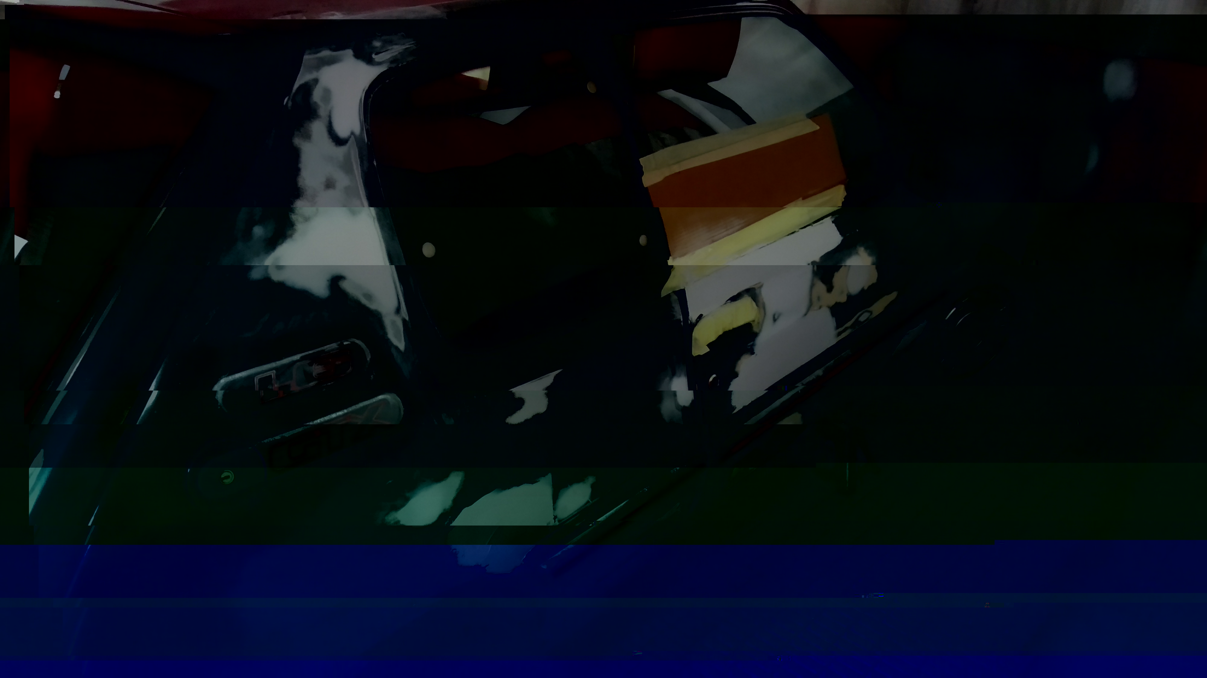

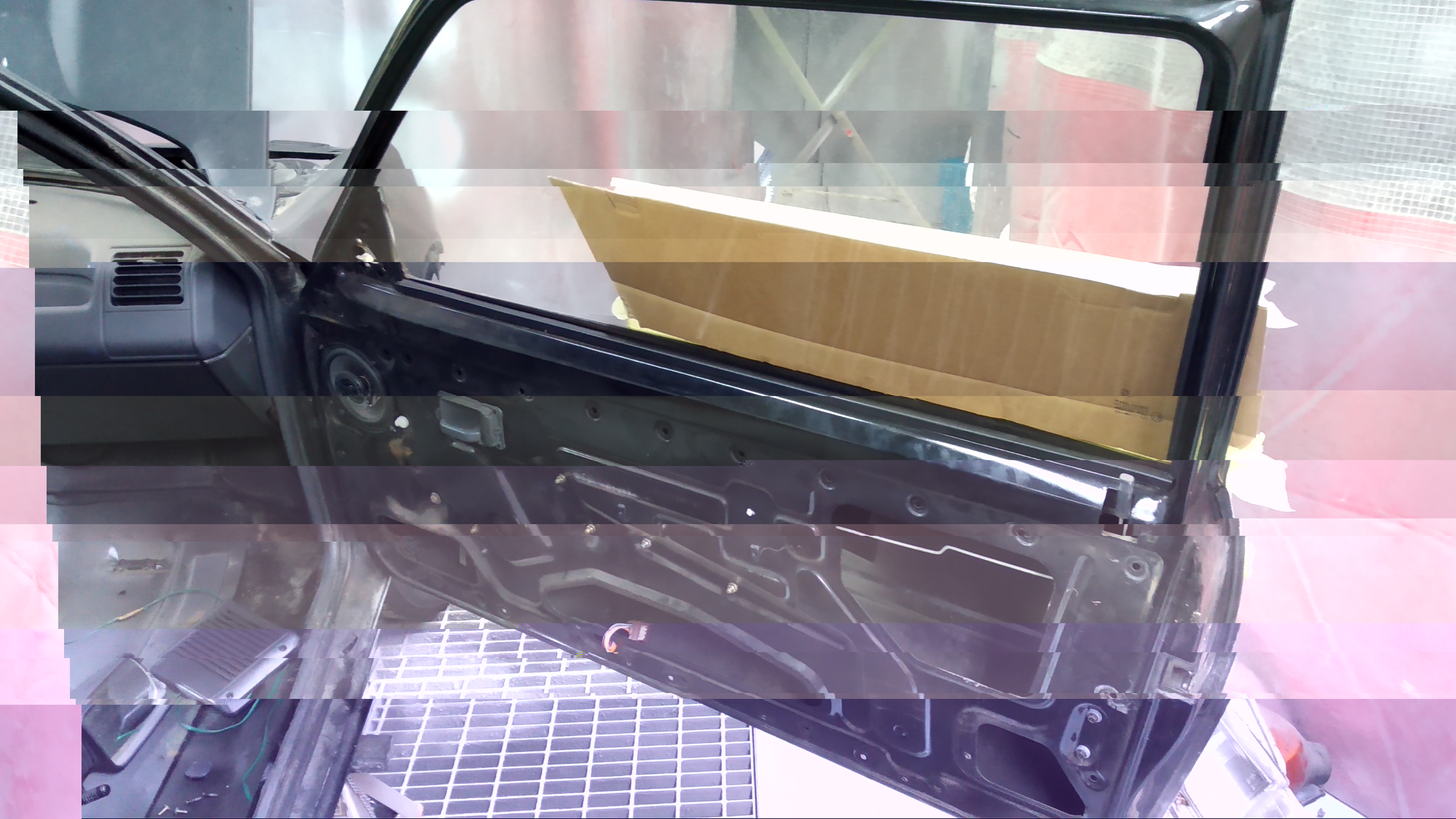

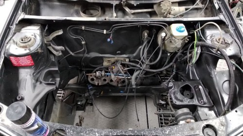

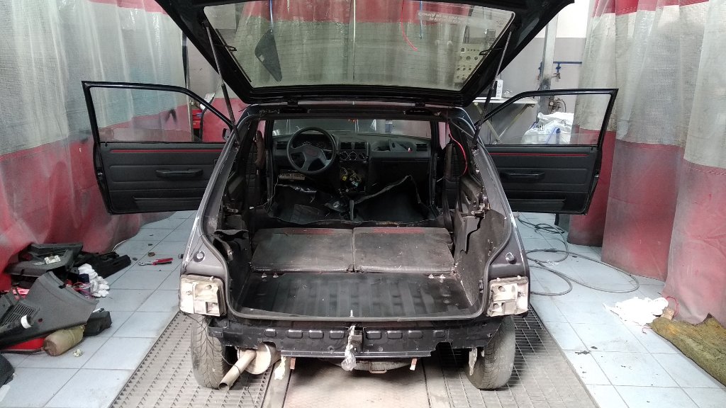

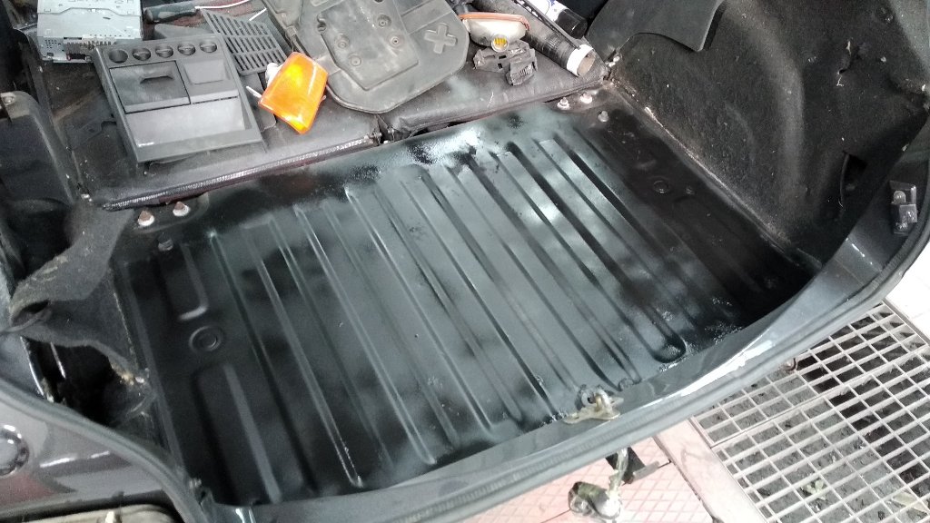

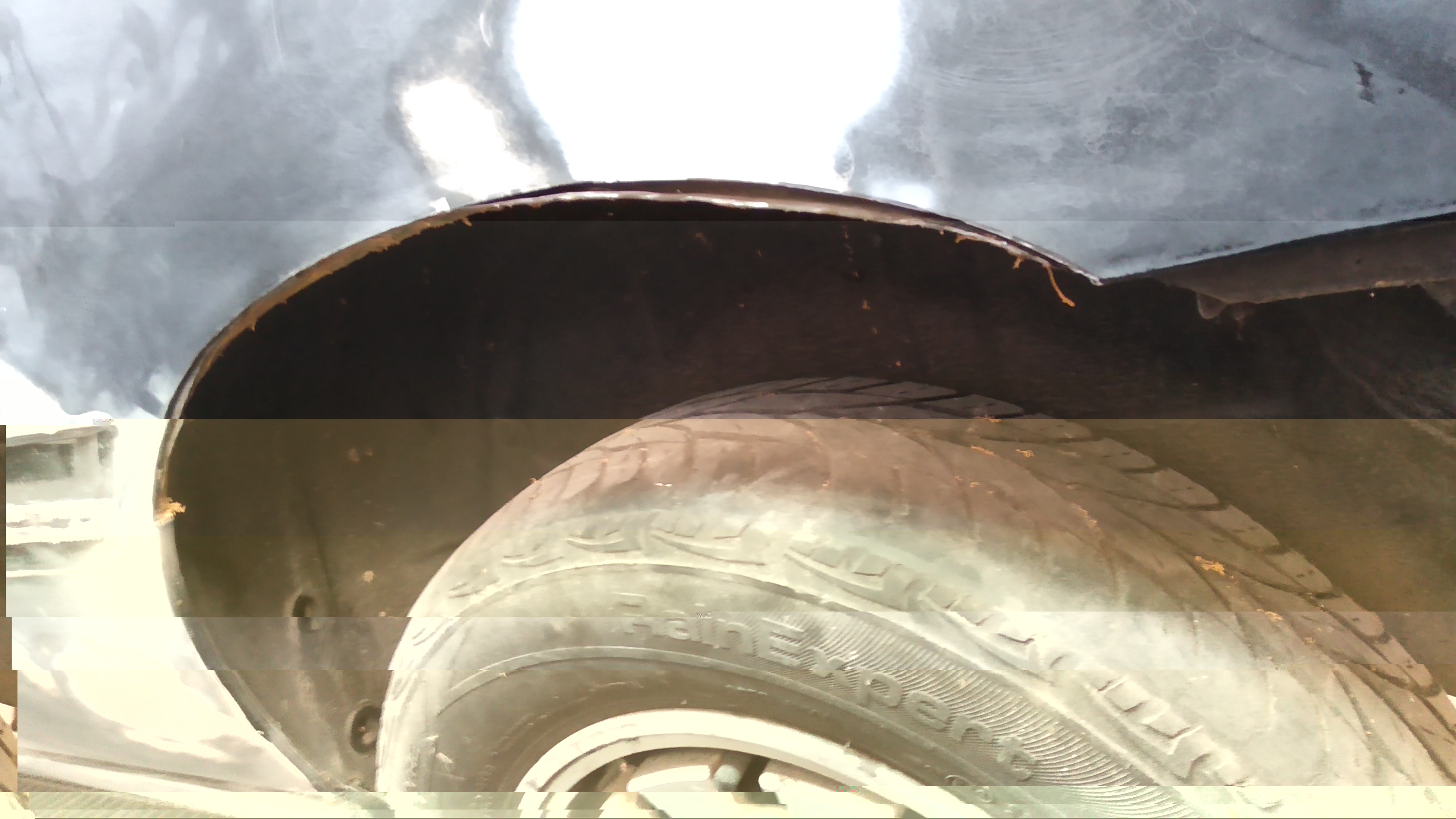

Jajaj toda la razón, no te preocupes ya están todas las molduras quitadas y listo para pintar, ahora subo unas fotos, eso fue muy al principio, pero el tema es que había prisa y el trabajo de chapa y pintura me están ayudando los compañeros que yo ando bastante pez. De todas formas esas eran las bandas de goma del gtx. He comprado para ponerle las molduras de fibra con aletines. Ahora lo ves en las fotos.

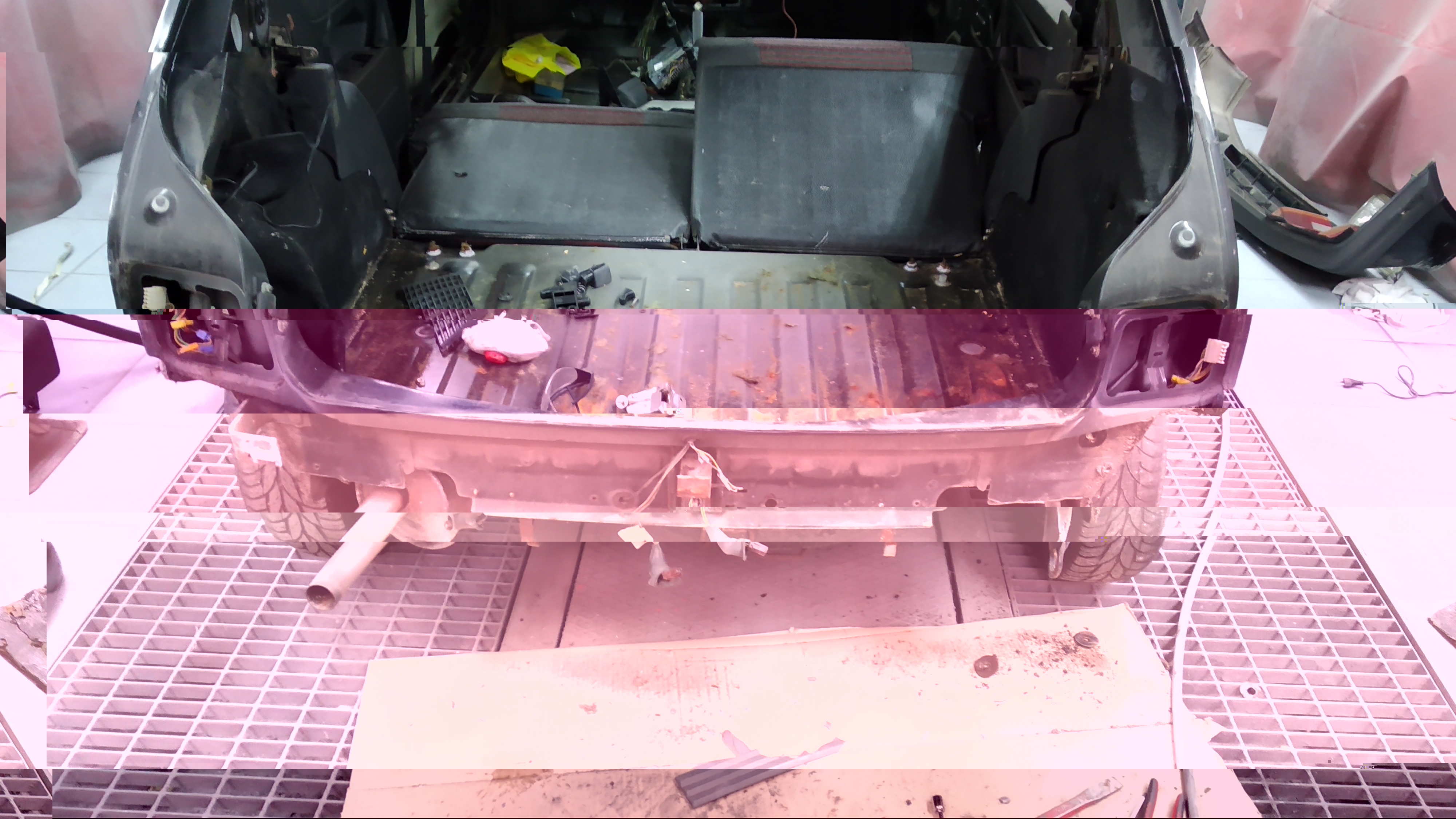

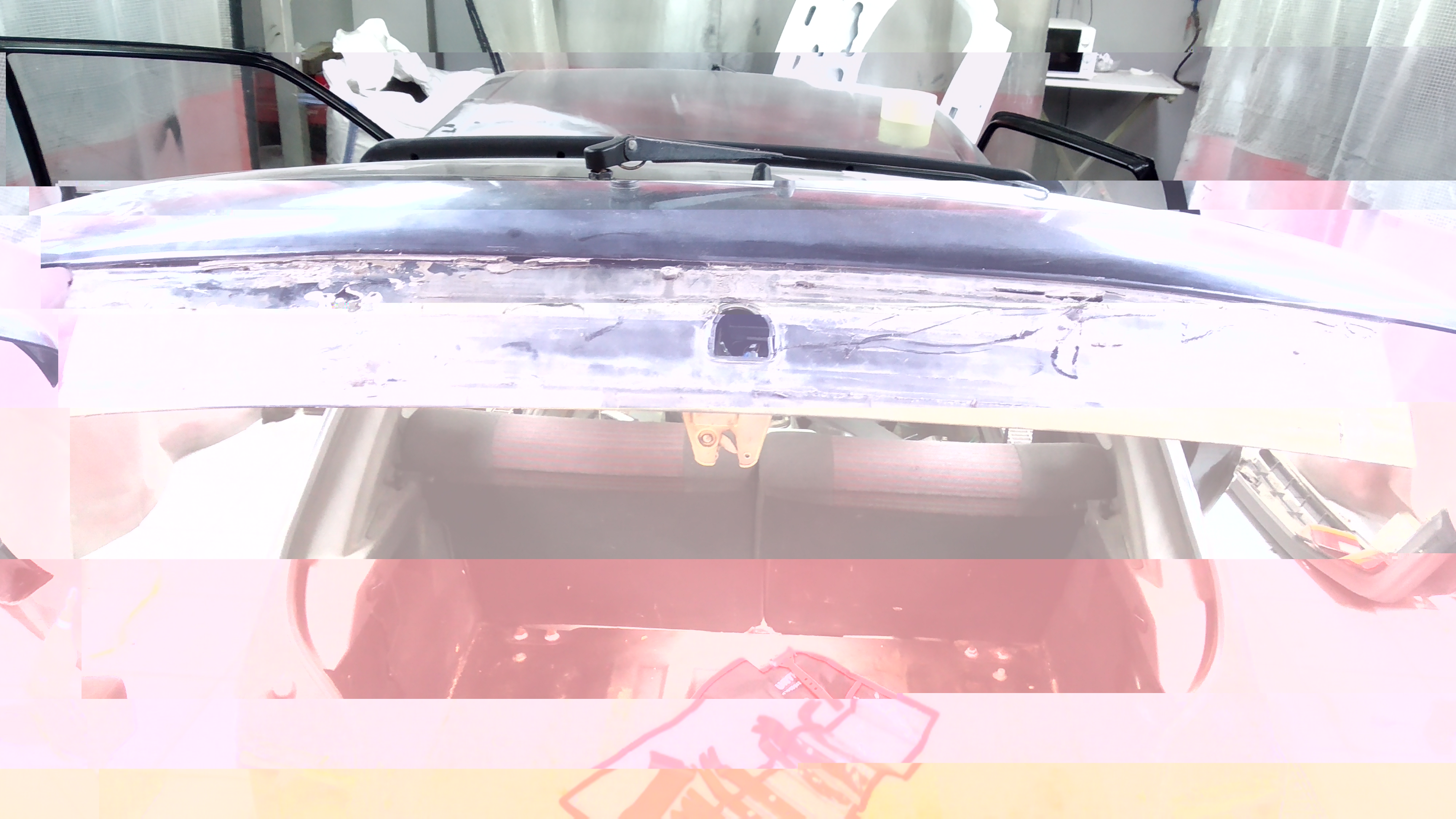

Se puede ver el recorte de los pasos de rueda traseros de la chapa. Buen trabajo por parte del chapista, yo soy de mecánica, chapa y pintura poco o nada. La moqueta limpia, y ya el coche empapelado y preparado para meter a la cabina. Al final no desmonté puertas por falta de tiempo, pues es un taller con mucho volumen y urge que salga el coche, así que bien empapelado y esperemos que quede bien. Espero ya esta semana que entra tenerle pintado en gris antracita, molduras en negro texturado y empezar a montar ya mecánica y todo lo demás. Como siempre cuando parece que ya vas acabando te das cuenta del mucho trabajo que queda por delante. A ver que tal va quedando. Un saludo

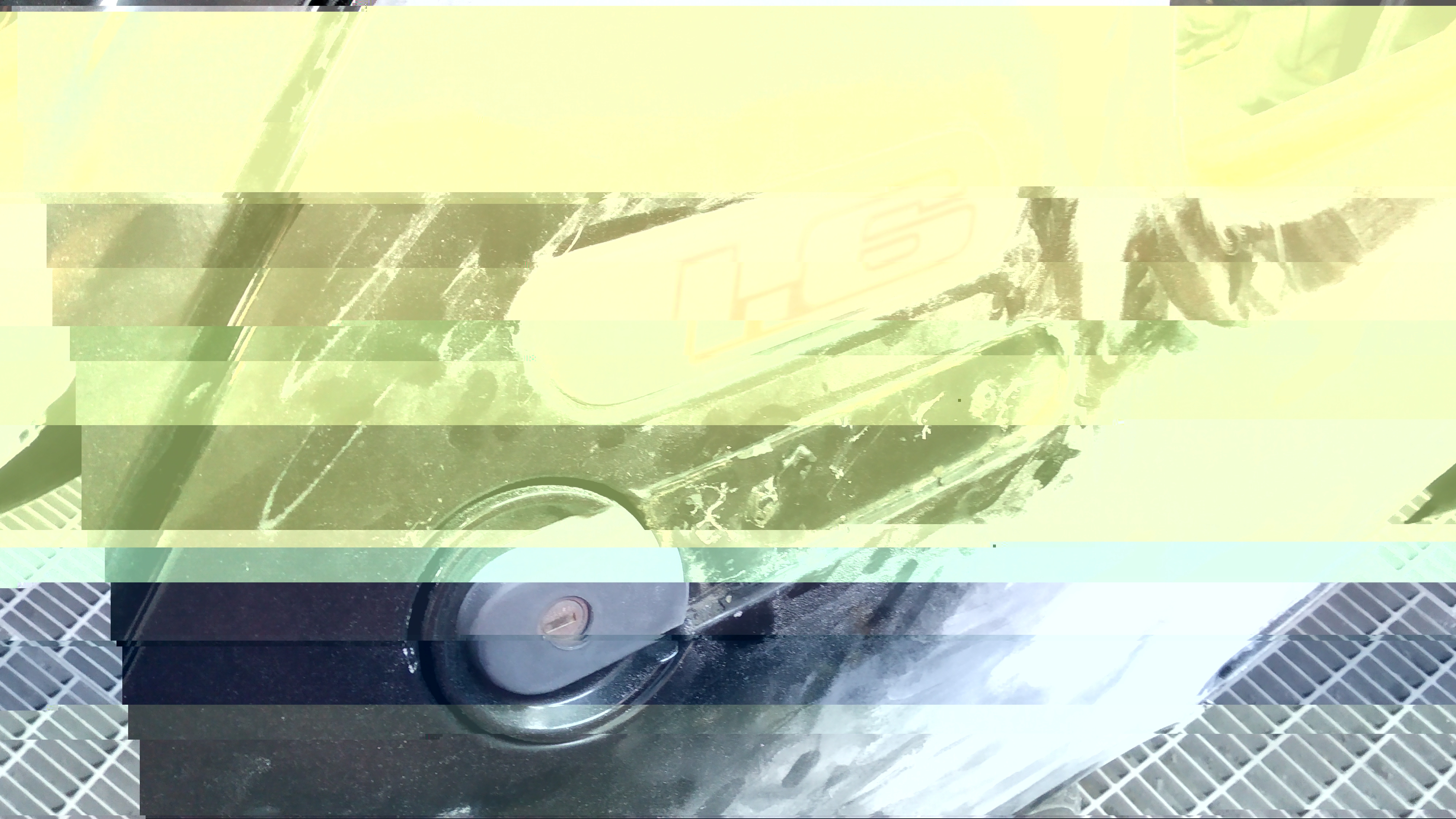

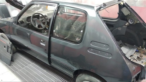

Ah, y otras fotos más del a primera mano de pintura al bloque. Y otra de la defensa trasera y paragolpes nuevos. Queda mucho por montar...

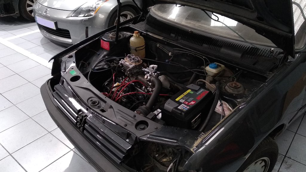

Buenas de nuevo. Aquí unas cuantas fotos más de como va el proceso. Un saludo
