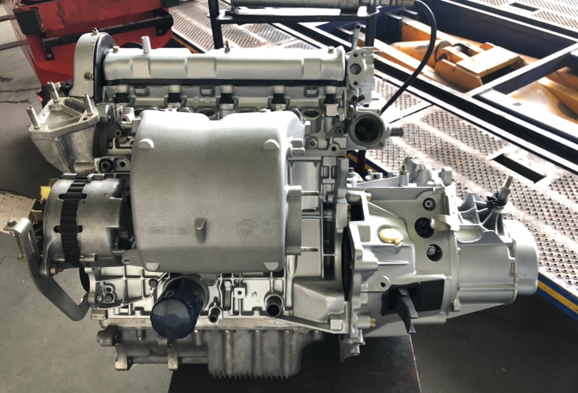

mikelrcz escribió: ↑Vie, Feb 19 2021, 22:17 Dejo nuevas imágenes de la instalación del motor en el vehículo como la renovación del deposito de combustible con la sustitución de la bomba y el aforador. También os invito a seguir nuestras redes INSTAGRAM: tallereshnoslopez. FACEBOOK: Hnos Lopez .
Buenas tardes.
He visto que los cilindros del motor no llevan bañera, son los suyos??
El mio tambien los llevaba, pero tenia una compresion del carajo, y busndo vi que los de serie llevan bañera...
Hace unos dias termine de hacerle motor y se los cambie.
El tuyo va bien con estos cilindros?

Normalmente se montan pistones de 405 Sri, seguramente sean esos. Hay algunos compis que los llevan y creo que sin problema.RafelGTI escribió: ↑Mié, Abr 07 2021, 19:59 Buenas tardes.
Pues no tengo ni idea de que coche son, yo lo compre asi, cuando le dabas un poco caña picaba q no veas, miramos la compresion y daba 16! Una animalada.
En teoria ahora lleva camisas nuevas y sus cilidros de origen en Mahle, hoy saldre a probarlo...
Tambien e d decir q lleva la inyeccion de ZX Volcane.
