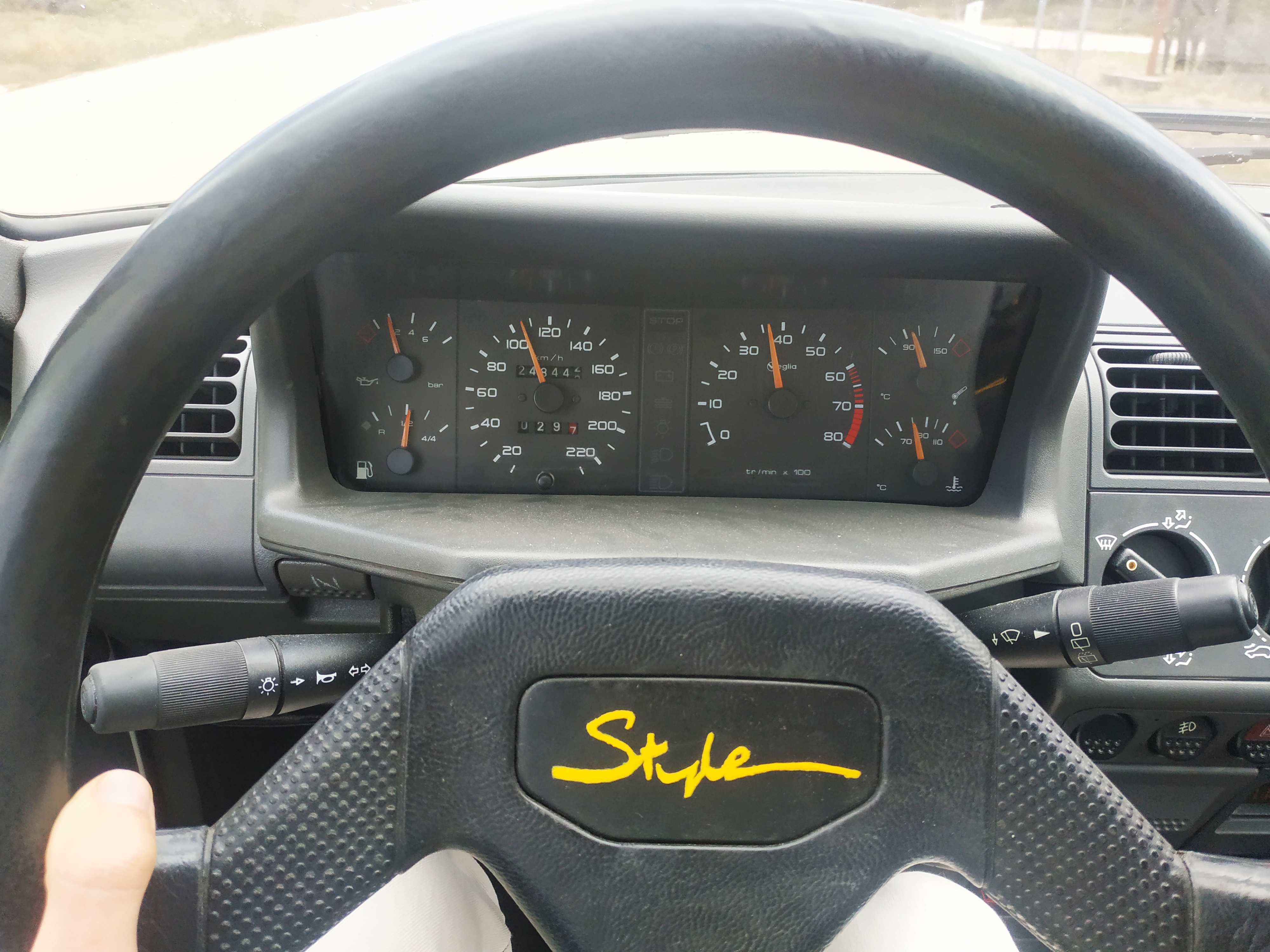

Ese volante quedo genial se te da bien ese trabajo, cuando vuelva por ahi me das unas clases del proceso :yepa
Queda mejor con la lona del capot y las luces amarillas.
Ahora te falta el avance con el inox y hay un dato muy importante que se te olvidó, ese coche lleva un avance mas del 2021, ojo y no es las setas pero si esta relacionado con ese viaje :yepa
Te coca editar el post para añadir ese pequeño detalle que le cambio para mejor, pista es interiormente :ok
Que casualmente al mio le vino de perlas tambien que ahi mejoro otra cosa mas, gracias Diego 😜

Fran 205SR escribió: Sab, Ene 01 2022, 10:22 Ese volante quedo genial se te da bien ese trabajo, cuando vuelva por ahi me das unas clases del proceso :yepa
Es verdad!! Ya se me había olvidado :ninja

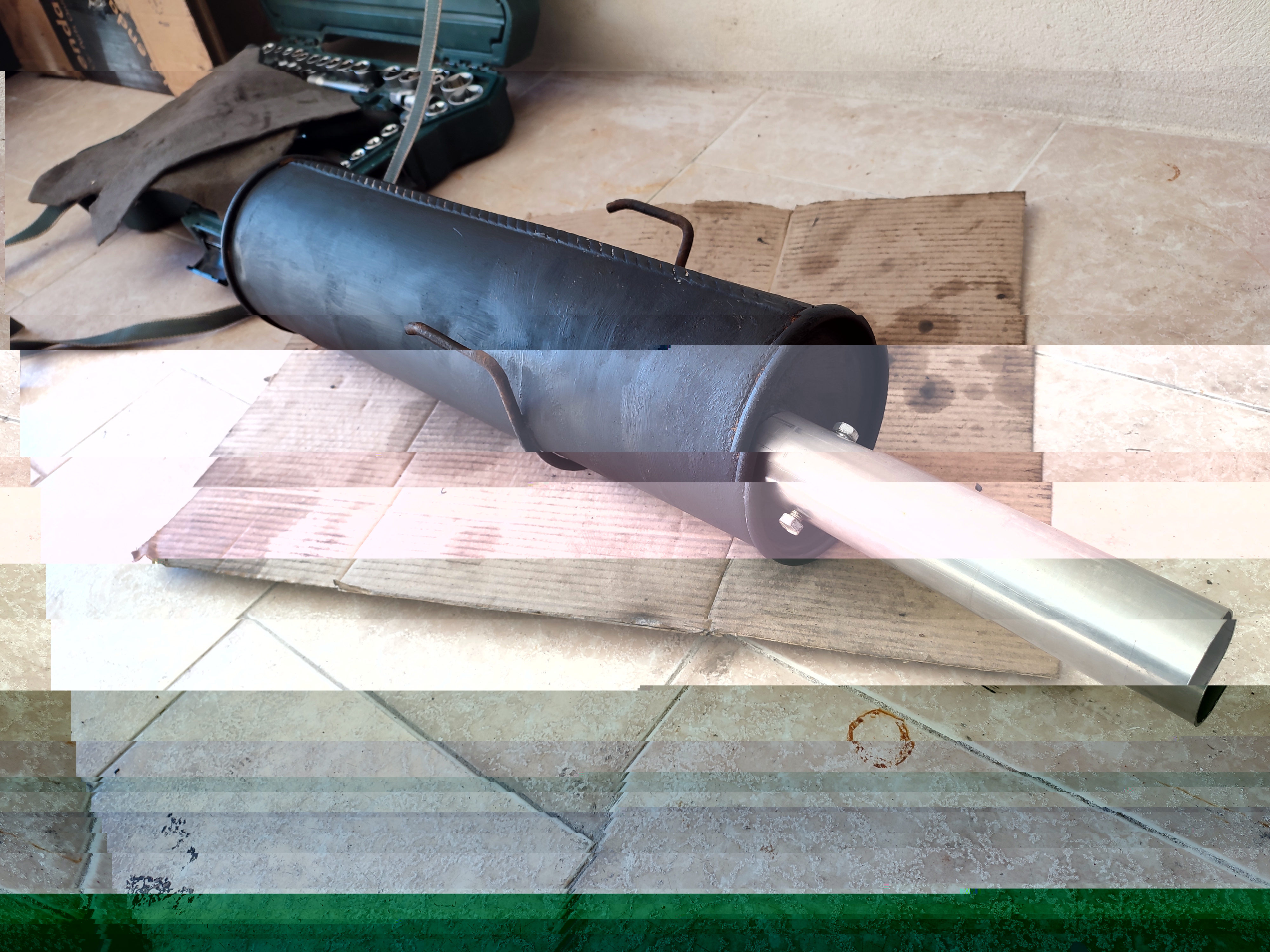

Algo que siempre dije que nunca iba a poner, por no hacerle agujeros ni modificaciones a las partes más "exclusivas" del coche como son los paneles de puertas originales en este caso. La cosa surgió así a lo tonto, Fran buscaba unas guanteras azules en concordancia con su interior y así retirar las grises que llevaba montadas, yo tenía por ahí justamente unas azules del GT fase 1 del que tantas piezas me a terminado sirviendo, sin ningún tipo de problema se las ofrecí y él me daba las suyas a cambio. Por pereza de guardarlas y tener trastos por ahí estorbando al final pues me calenté, y se las pusimos, no sin previo dolor al agujerear el tapizado, pero he de reconocer que a merecido la pena!

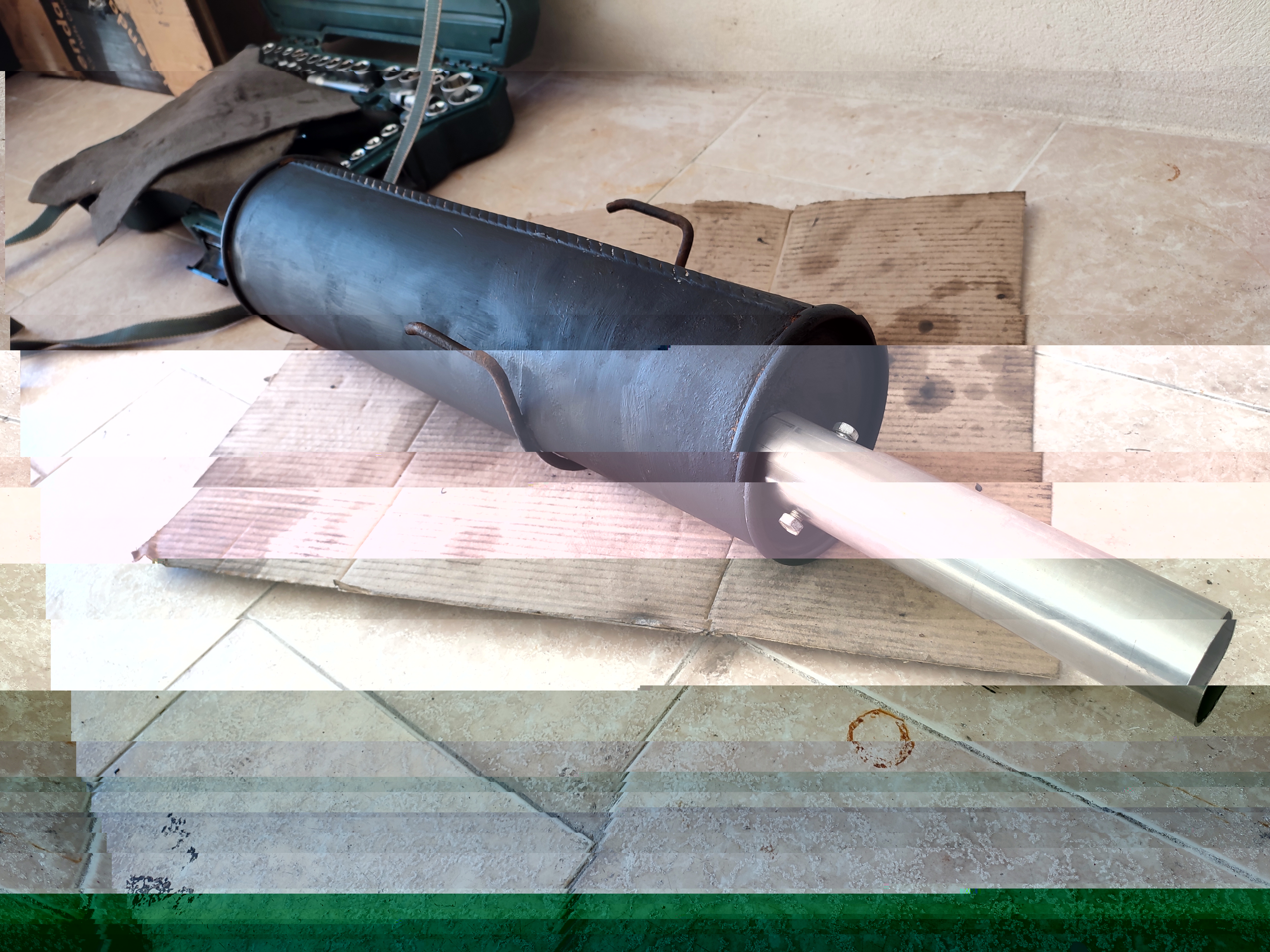

Como avance del primer día del año 2022 ya aprovecho para, una vez más, volver a agradecer a Fran que me enviara un trozo de tubo en inox! Así he tomado la idea de recuperar el silencioso original, para darle un nuevo toque estético y así tenerlo a punto para viajes largos o para cuando me apetezca, porque volveré a intentar que el Asso homologado que llevo montado haga un poquito más de ruido :silbo
Denada Diego y gracias a ti también, esas guanteras hicieron kms para ahora estar ahi tranquilitas, y las azules pasaron de estar guardaditas a hacer kms :yepa
Cierto hay que reconocer que fue buena idea que cambiase ahi las mias (ni me imaginaba que ese viaje me esperaba esa gran sorpresa de encontarlas azules que tanta gana tenia y no las encontraba) y sobretodo me sorprendió cuando le comentaste la posible idea de ponerlas tu, ahi aproveche ya para alante porque como buen amigo te hice yo el sufrimiento de pinchar los paneles, sabia que te salia doloroso a ti pero como te dije aquel dia le prestó genial y lo sigo diciendo, mira esa puerta que bonita asi completa.
Y lo del inox siento que tuviese que retrasarlo pero habia problemas de conseguir el adecuado y al volver pues un dia casi que el inox me encontro a mi, asique lo prometido era deuda.

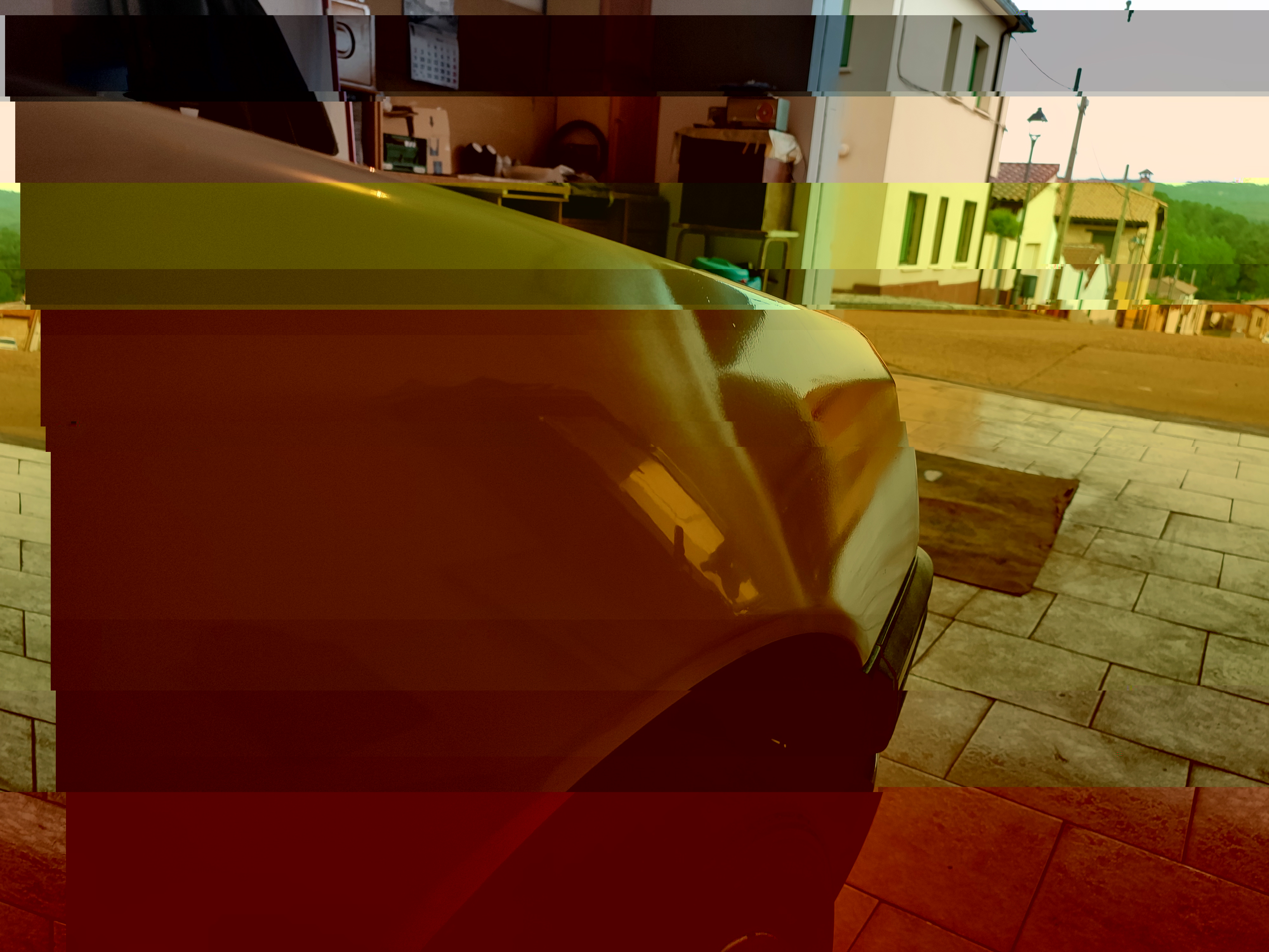

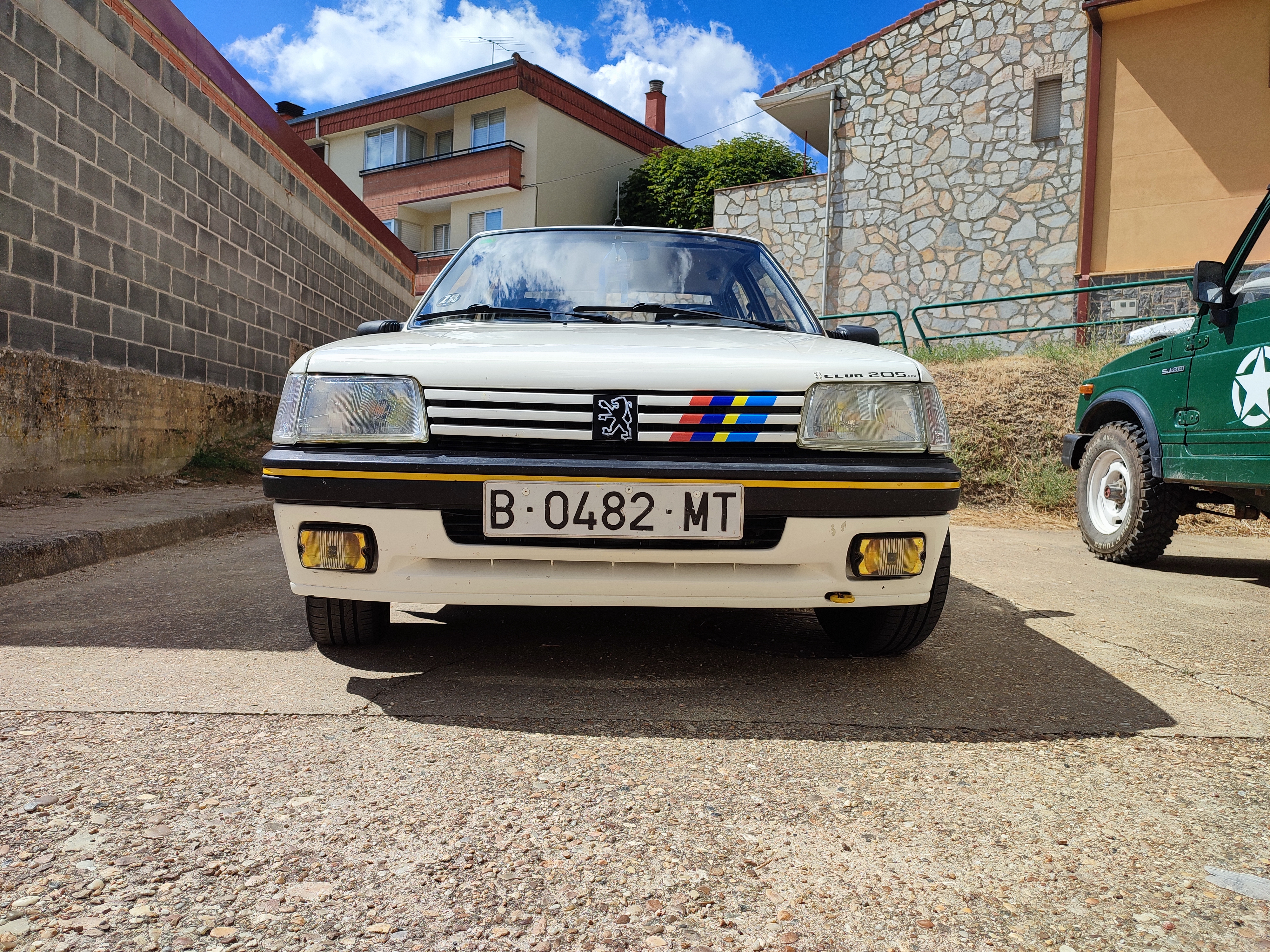

Uno que ya está preparado para la KDD Nacional de Valencia! :vueltas Se llevó una buena lavadita por dentro y por fuera, y apliqué algunos productos de detail que compré, pero a ver cómo llega con todo el polvo sahariano que hay en la carretera... :losiento
Sobretodo hay ganas de aprovechar para probar las nuevas bombillas amarillas :gaficas
Me hubiera molado un poquito más de reflejo en la parábola pero con H4 sin las cápsulas francesas poco más se puede pedir :uf

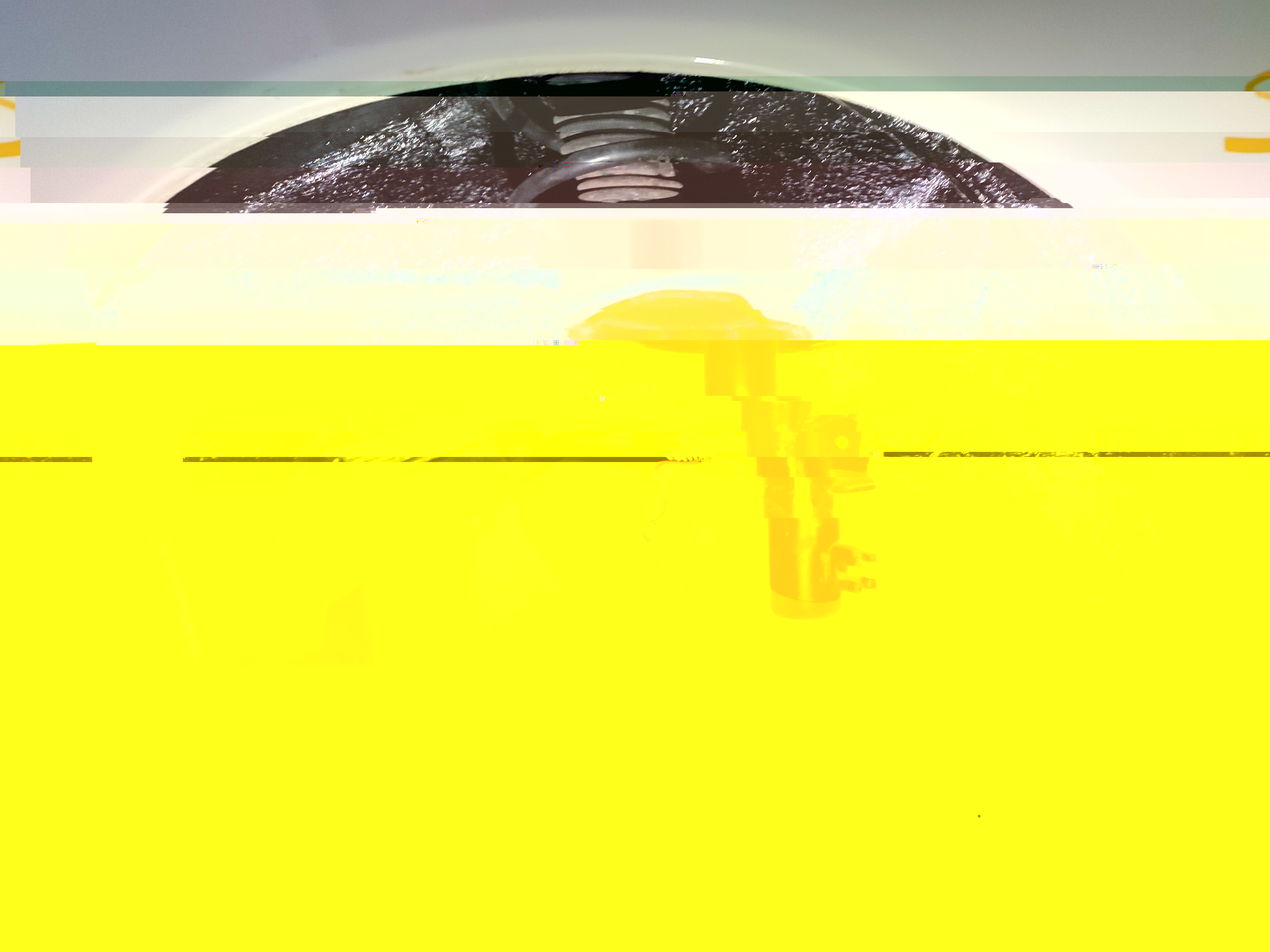

Tristemente no tengo fotos, ya que me puse como un loco a montarla ya desesperado por ver su resultado, hablo sobre la barra estabilizadora delantera de diesel, de 23mm. Lógicamente he aprovechado a poner sus silentblocks nuevos. El cambio es totalmente percibible comparado a la barra de 20mm original, donde antes apoyaba en curva y se sujetaba primero en la amortiguación durilla, para finalmente hundirse por falta de barra, ahora ya no barquea prácticamente, la falta de confianza y seguridad que me transmitía a veces ha desaparecido por completo, ahora entra en cada curva como y cuando le dices.

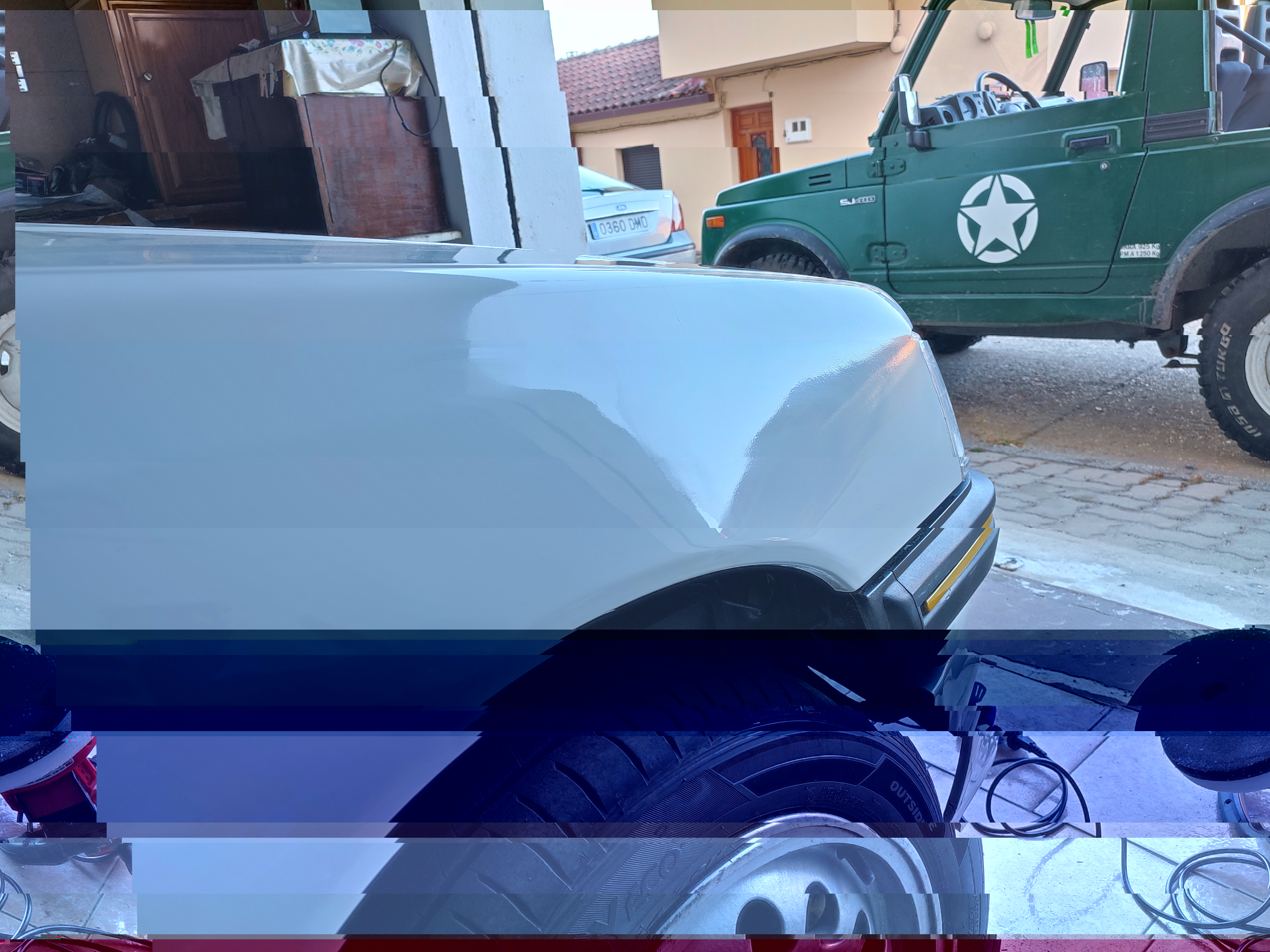

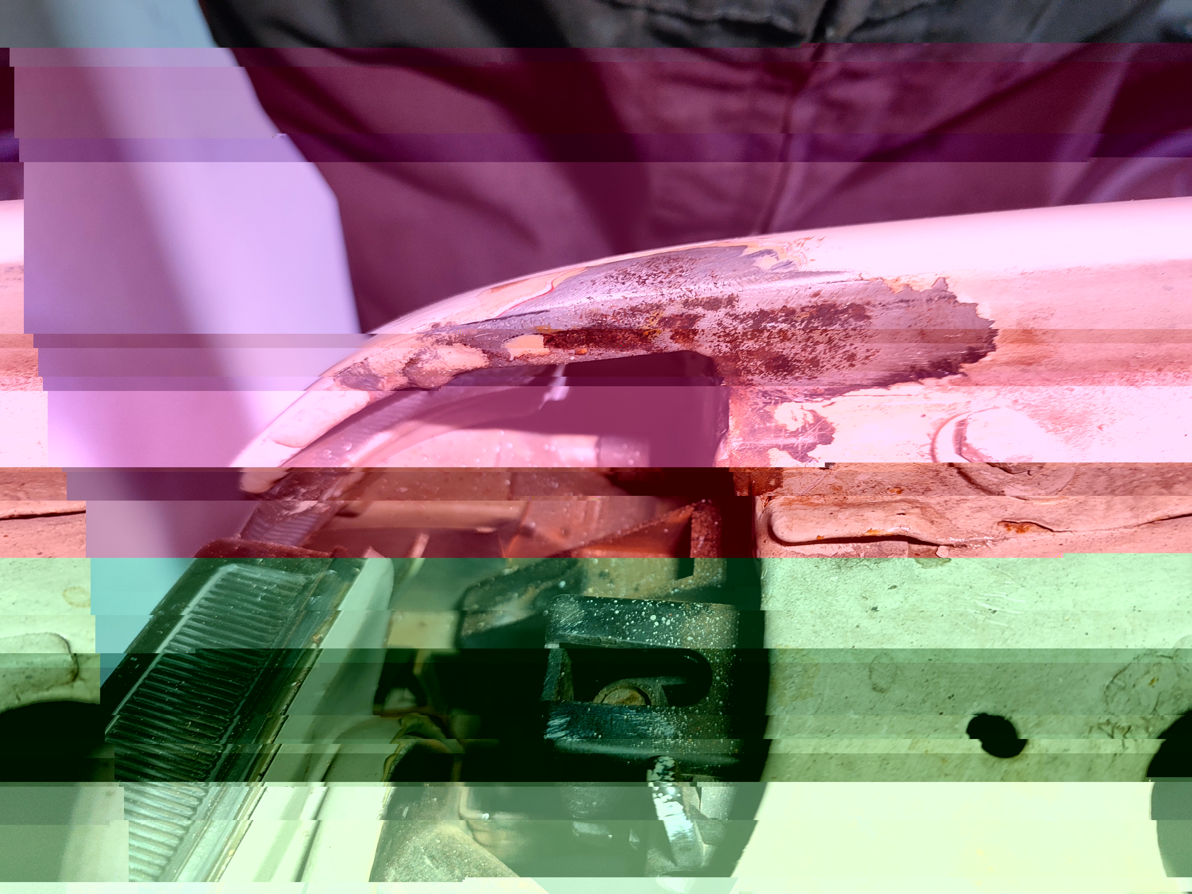

Una vez echo esto me lié la manta a la cabeza con otro detalle que me amargaba ver siempre, uno de los óxidos que repasamos al pintar el coche volvió a salir al muy poco tiempo, en forma de burbujas que terminaron rompiendo y supurando. Sospecho que la causa fue la acumulación de barro y agua salpicados por el paso de rueda que justamente se acumula tras el ojal delantero en su esquina superior, picandose la aleta.
Levanté la pintura en la zona de esas burbujas, el panorama era desolador, la de basurilla y polvo marrón que había debajo... Por suerte no había agujereado aún, eran todo micro poros:
Le di convertidor de oxido, por arriba y debajo, pero no terminó de convencerme, no lo veía fiable de cara a que volviera a salir en un futuro. Cuál fue la idea? Radialazo :parte No, no corté el trozo de chapa, sino que lo fui desbastando hasta no ver ni un solo poro.
Una vez preparada la chapa pasamos a seguir el procedimiento habitual en chapa y pintura, al haber trabajado con chapa viva utilizo un spray de imprimación de zinc anticorrosiva, servirá para devolver la protección antioxidante.
Después damos masilla para alisar la superficie, y lijamos bien, en mi caso usé un lija grano 240, y después afiné con 500.
Vuelvo a aplicar una capa de imprimación para que la pintura se adhiera perfectamente
Aquí la cagué un poco, y fue en el enmascarado, pensaba que no pasaría nada pero al quitarlo se notaba todo el borde de la cinta de carrocero. Cuando secó la difuminé un poco pero aún así se nota ahora :uf Muevo para atrás el enmascarado y comienzo a aplicar la pintura, sin llegar a pintar hasta la cinta.
Doy 4 capas, y además bien cargadas en la parte reparada, por lo que ha quedado bien estirada la pintura, casi como con acabado digno de pistola, pero lo que le rodea pues no tanto, queda algo más difuminado y mate. El tono de color es prácticamente calcado, no se aprecia la diferencia casi casi, pero si esa nube entre la zona pintada y el resto.
Tras una semana de secado he dado una pulida a toda la zona y sobretodo a esa nube, quedando totalmente disimulada, y tras sacarlo a la calle y al sol no puedo estar más satisfecho del resultado. Podría haberlo llevado a un chapista, pero bueno, por 25€ parece haber quedado muy bien y siempre mola el do it yourself, tiempo hay para llevarlo a pulir a la perfección o a reparar si volviera a salir el óxido.
También podría haberme centrado únicamente en ese pequeño ovalo, pero normalmente para tratar de disimular el parche se debe ampliar siempre la zona, luego entre el tema del fallo en el enmascarado y tal pues se me ha ido abriendo demasiado la zona, pero vaya, ni tan mal!

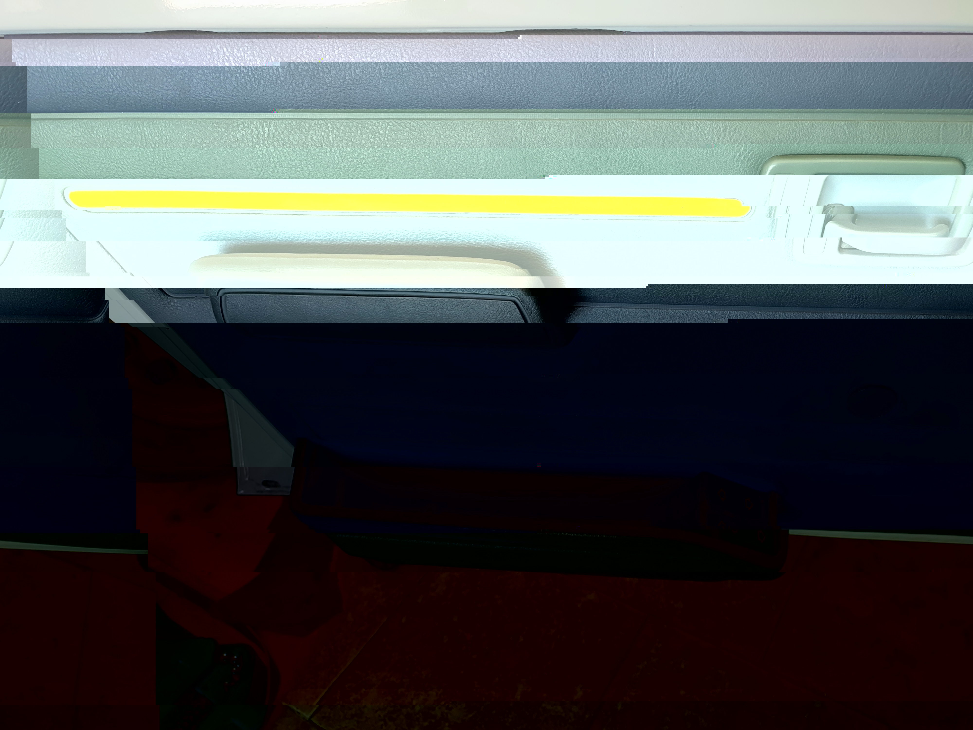

Pues le han salido unos botones nuevos en las puertas :ninja
Cortesía, una vez más, del compi Paco (205cc), siempre proveyendo de piezerio! :abracin Ya tenemos elevalunas eléctricos delanteros. Se me pasó hacer ninguna foto del proceso, tampoco tiene mucho misterio, aflojar 4 tornillos, sacar las tijeras originales y poner las nuevas, y el cableado se conecta siguiendo los esquemas eléctricos originales. De principio no quería poner los botones en el alojamiento original de las guanteras de puertas, pero al final tras mucho meditar entre los huecos que trae del mismo tamaño el plafón de la luz de cortesía o la bandejita de la consola central, no me cuadraban del todo a gusto, por lo que con mucha pena hice la rajita correspondiente a los paneles y listo :uf
die5 escribió: Sab, Jun 18 2022, 18:05 Pues le han salido unos botones nuevos en las puertas :ninja

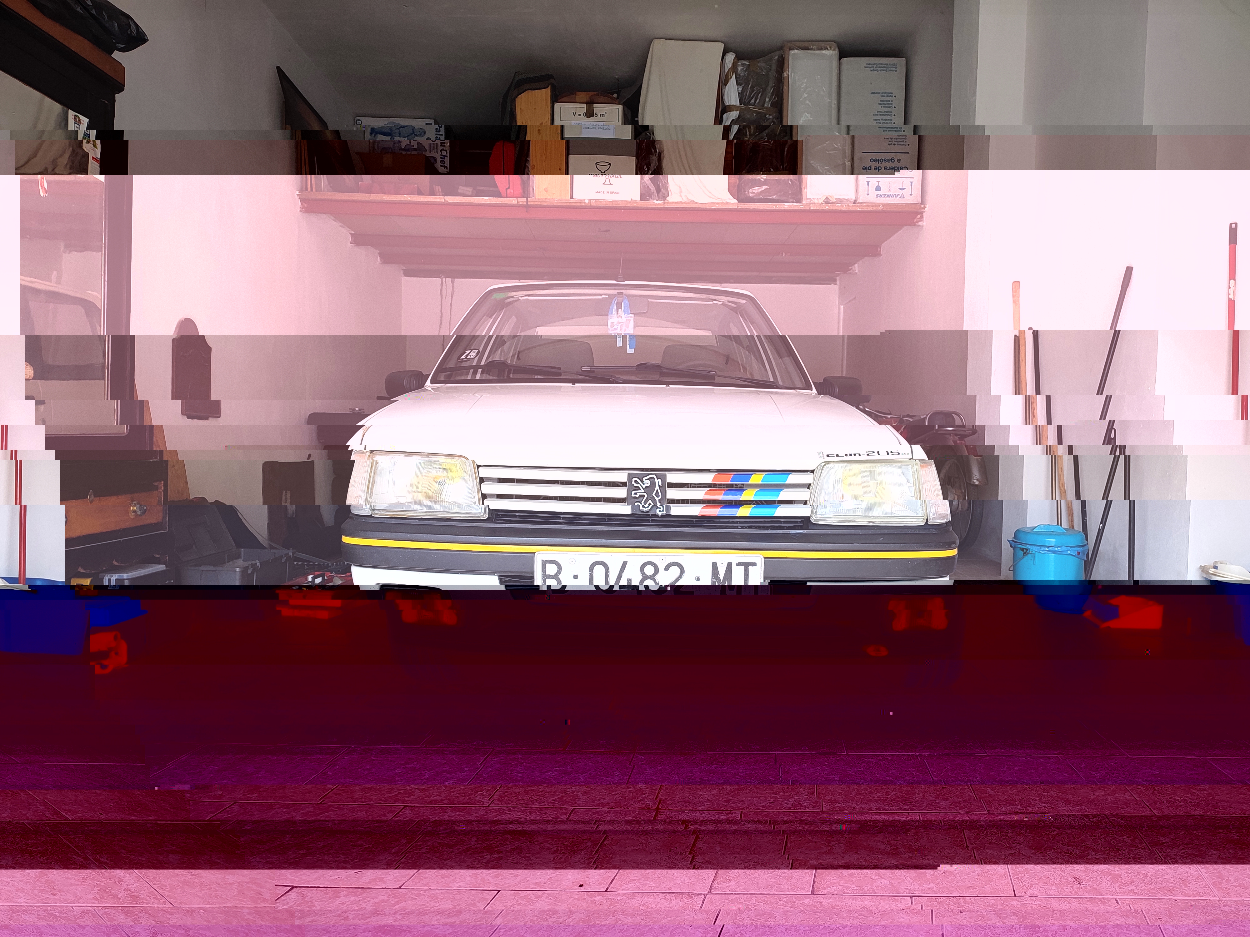

El coche se ha estado usando sin ningún inconveniente a diario durante el verano, y ahora con la llegada del frio y lluvias vuelve a quedar guaradado para ocasiones especiales, por lo que es el mejor momento para seguir puliendo detalles.
Aquí lo tenemos junto a su hermano de garaje desde hace años pasando su bendición anual de San Cristobal!

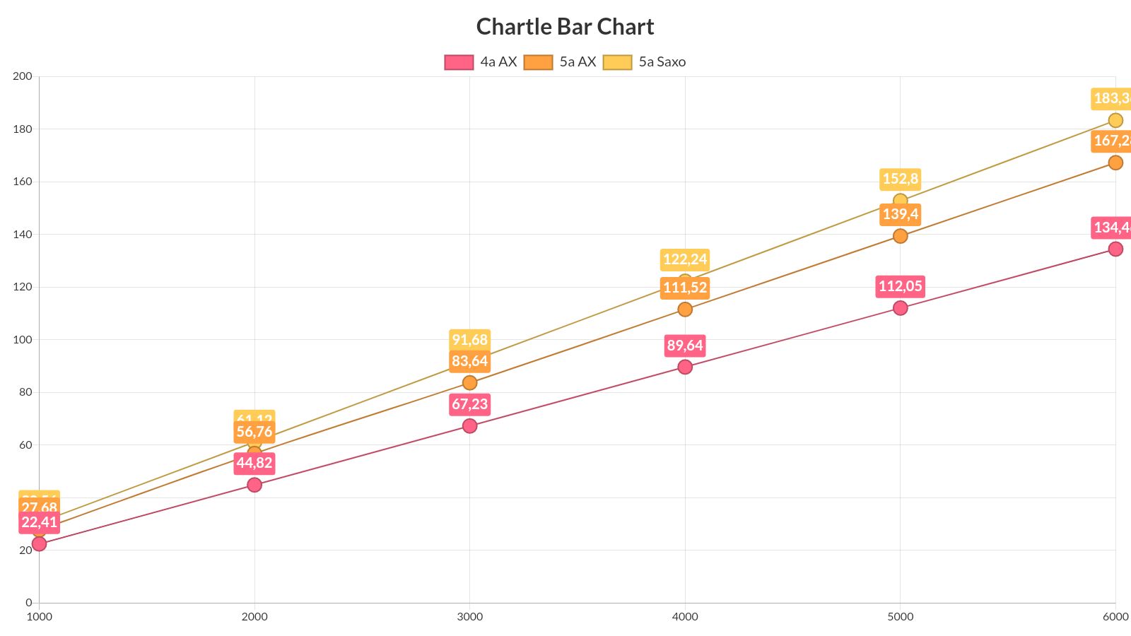

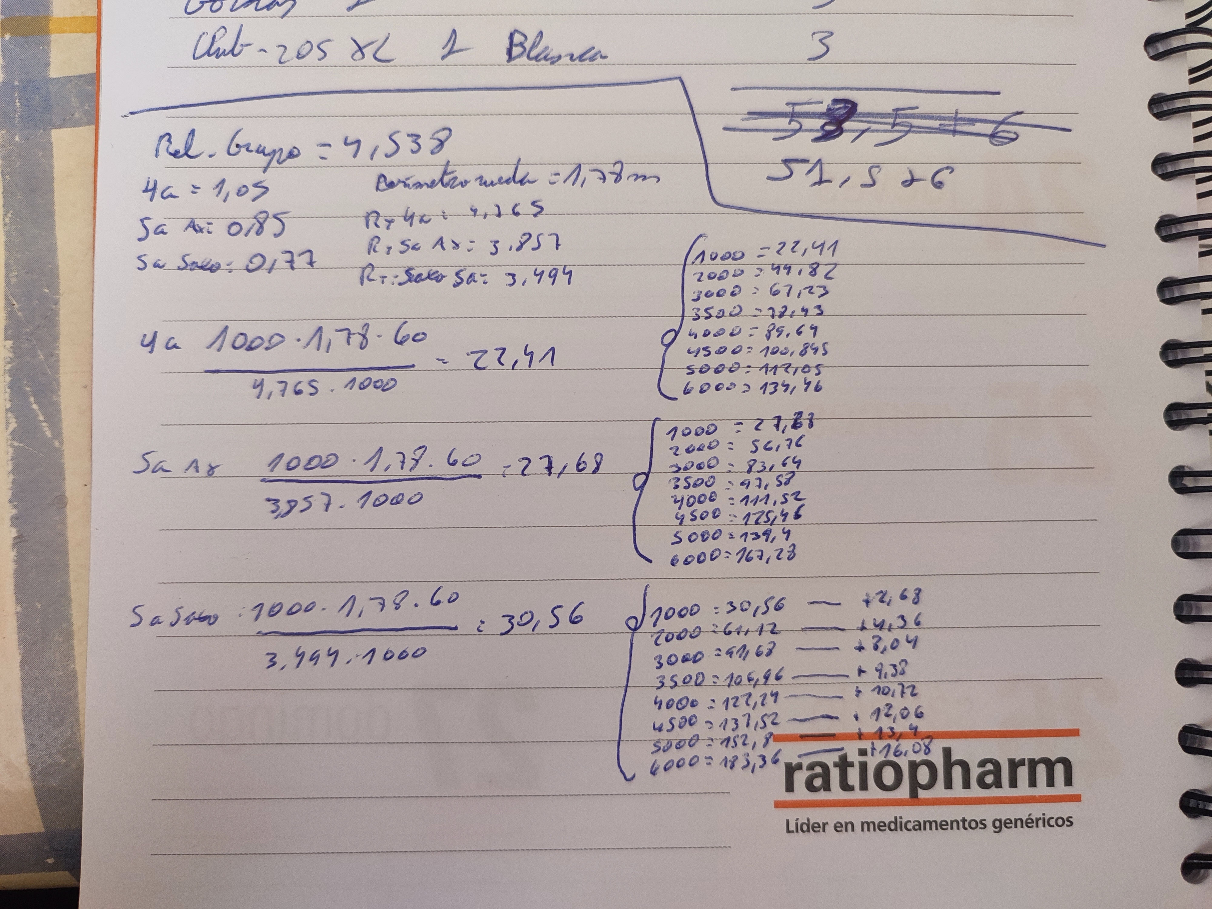

Con vistas a KDD de Sanabria la cual tenemos a varias horas y cientos de kilómetros, próximas nacionales y demás, retomé la idea que me dió y realizó nuestro amigo y socio Corven, sustituir los piñones de 5a de la caja de cambios para desahogar el motor y ganar un poco más de velocidad de crucero. Antes de nada tomé los datos originales de esta caja de cambios, recordemos que es una 2CA35 de AX GT, y calculé los desarrollos teóricos que debía llevar. Cuál fue mi sorpresa cuando nada cuadraba! Ya me extrañé desde el primer día del swap, que esto iba demasiado corto... Por lo que tras mucho repasar y recalcularlo todo solo me echaba humo la cabeza.
Aquí los desarrolos sobre como deberian ser de oriegen y su nueva 5a:
Finalmente realizé los calculos a la inversa, marché a dar una vuelta con el coche para corroborar que el velocimetro y cuentavueltas miden con exactitud, y anotar velocidad y rpms. Con estos datos fui hacia atrás hasta dar con una relacion final de grupo que para nada se asomaba a la de la caja original con su grupo 16x65, sin embargo era muy próxima a.... grupo 13x59! Tomando este dato en la fórmula todo cuadraba!
Dejo el video que grabé para mostrar como iba en 3a, 4a y 5a:

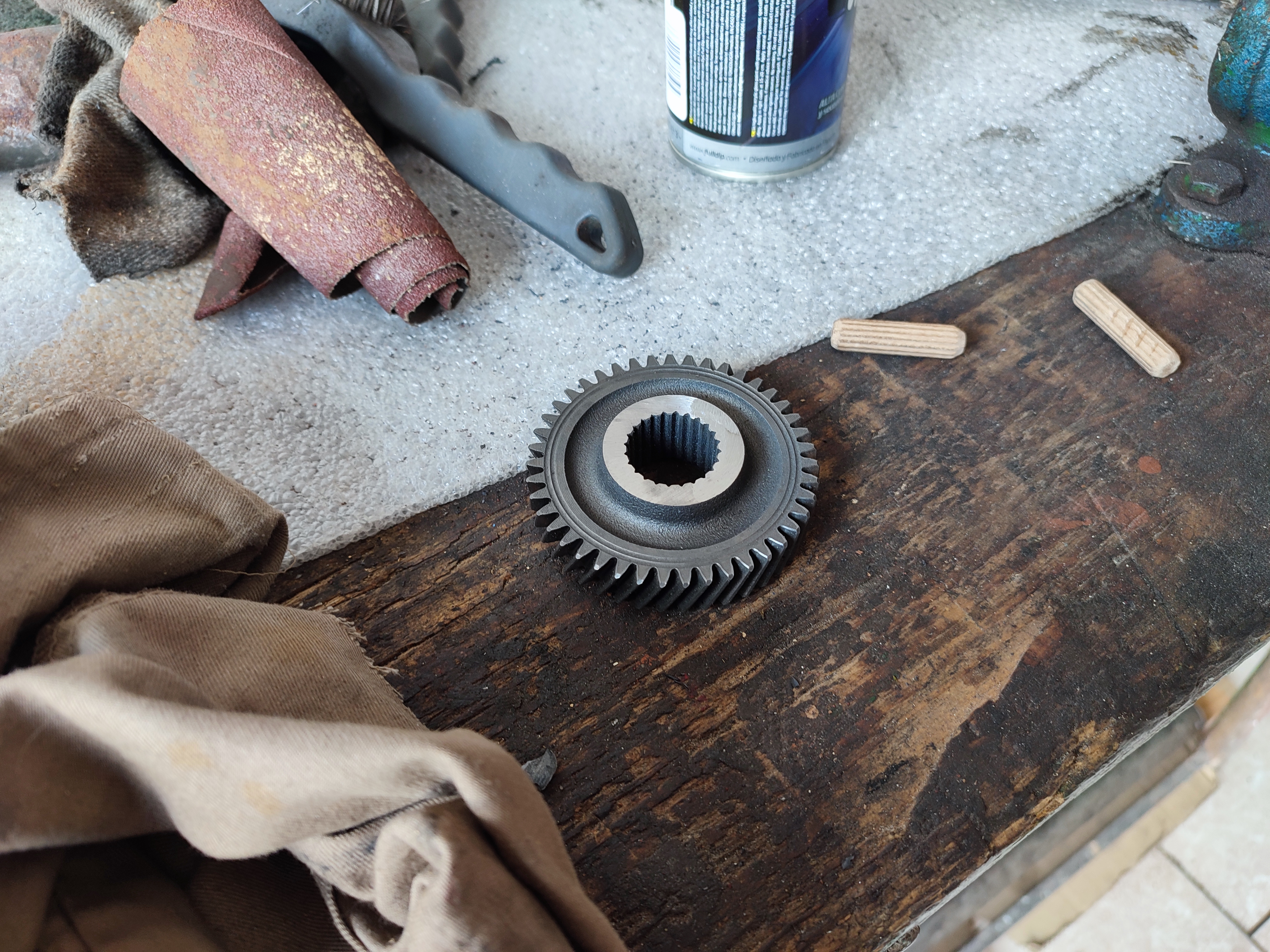

Llegando a esto solo quedaban 2 opciones, sustituir la caja por otra sin saber como estaría y perdiendo gracia en tramo revirado donde ahora va de narices o continuar con el plan de la 5a larga. Realizo de nuevo las cuentas de cómo va y como iría con el siguiente esquema gráfico para visualizar el cambio si merecería la pena y si el salto de 4a a 5a quedaría exagerado:
Me gustaba el resultado, por lo que me hice con unos piñones de Saxo/106 1.1/1.5d, lo que vienen siendo de 41 y 35 dientes, frente a los 43 y 33 dientes de los originales.
Procedemos al desmontaje de los originales, es una operación sencilla:
1. Retiramos la tapa de la caja de cambios del paso de rueda
2. Retiramos el pasador de la horquilla selectora de 5a
3. Para extraer el conjunto selector, sincro y piñón secundario de 5a quitamos la tuerca que los fija al arbol, para ello o bien usamos pistola de impacto como hice yo, o bloqueamos la caja introduciendo 5a y otra marcha más con la palanca.
4. Para terminar de retirar el piñón del primario sacamos el circlip y su arandela, y ahora para bien usariamos un extractor, que yo no tengo, por lo que a base de usar destornilladores, un martillo y mucha paciencia se logra sacar.
Ahora no es tan ra´pido como montar los piñones nuevos en orden inverso, antes de esto debemos hacer una pequeña adaptación: El nuevo piñon del primario es 3 milimetros más ancho que el original, por lo que radial en mano y posteriormente con una lima rebajamos su asiento del lado más gordo:
Y ahora sí, montamos todo de nuevo

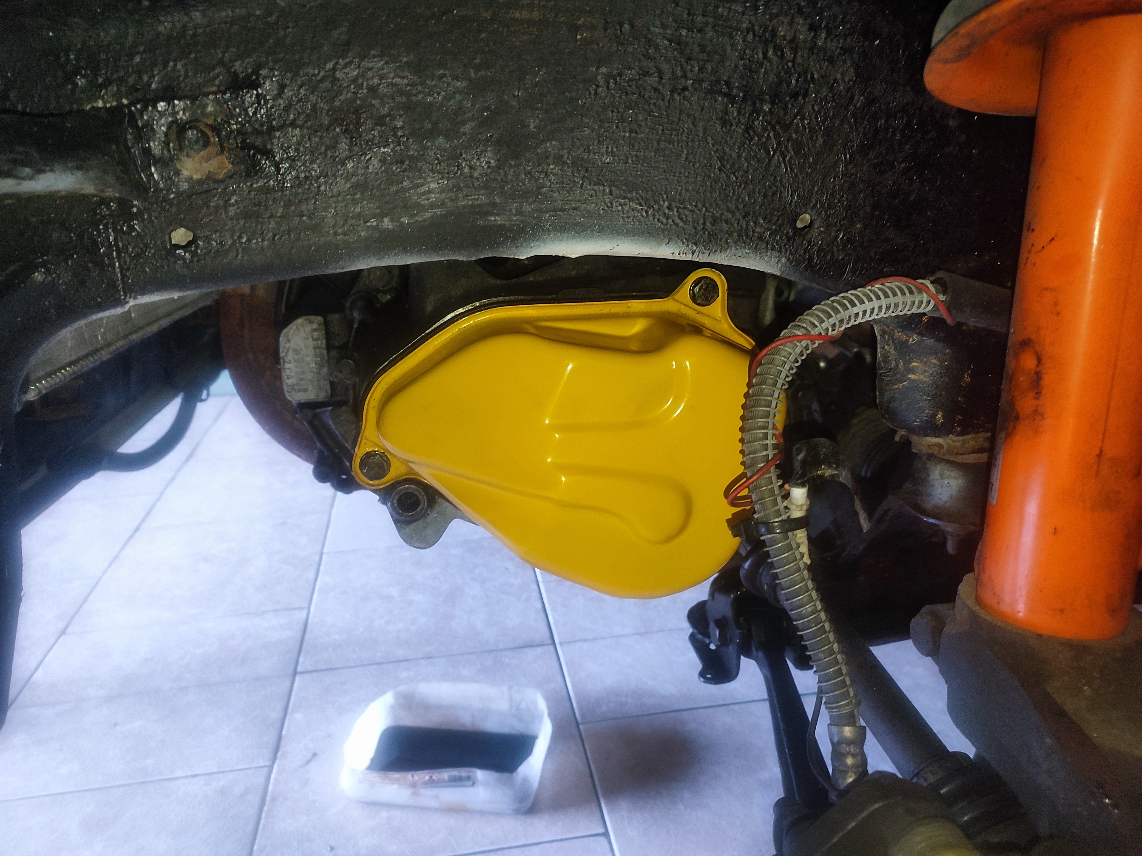

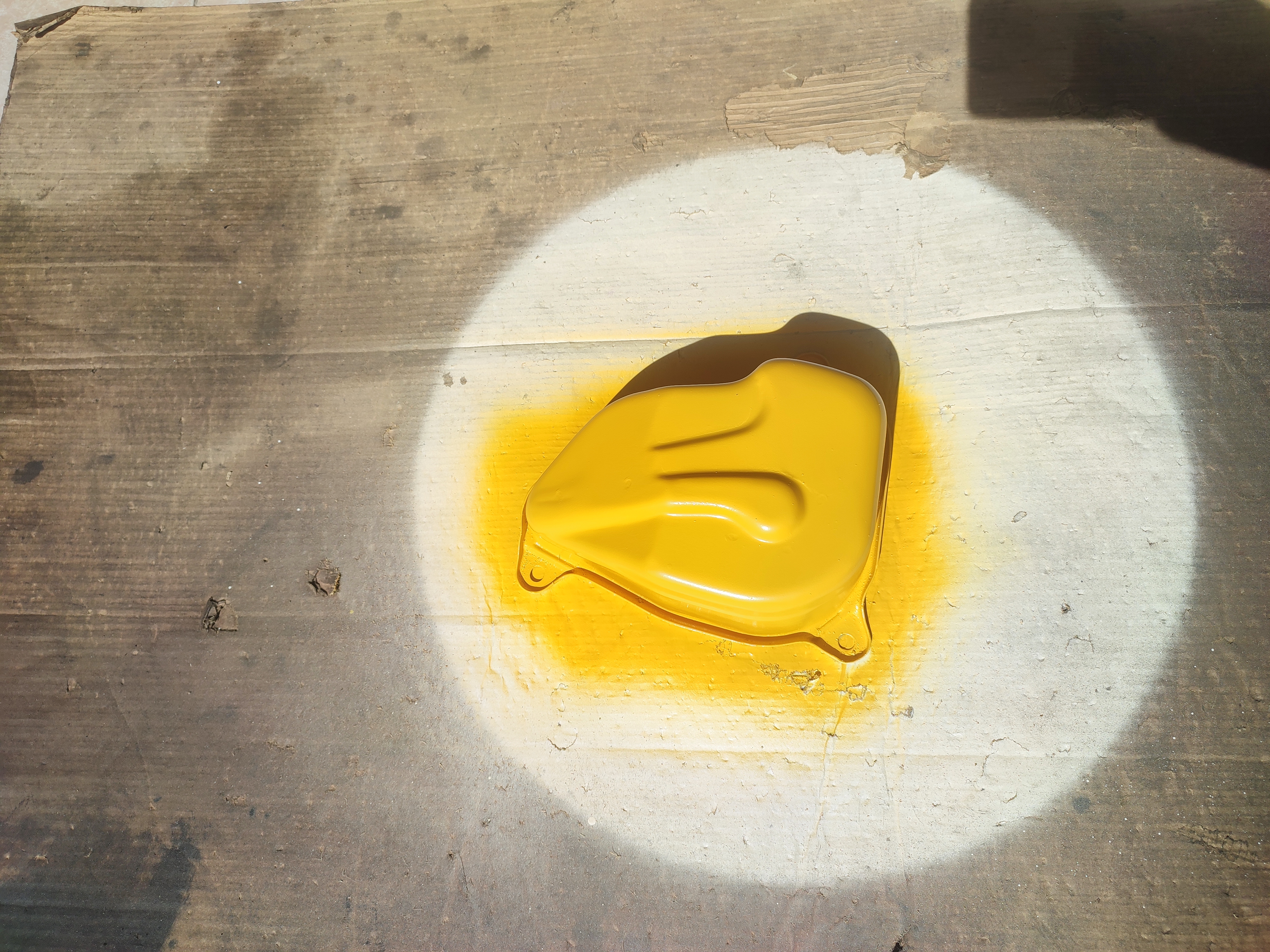

Ya puestos restauré la tapa que estaba fea y oxidada con un poco de color :helado

Resultado satisfactorio! Se nota que lógicamente ha perdido algo de fuelle, pero no es nada aparatoso y se puede seguir circulando como antes, el salto de 4a a 5a solo se nota mayor en velocidades altas pero como digo en un uso normal no sé nota apenas el cambio en ese sentido. En cuanto a velocidad crucero entre 100-130 se nota y bastante la tontería de quitarle de 300 a 600 vueltas respectivamente, de hecho sin querer todo el tiempo iba más rápido por la costumbre del ruido del motor :parte
