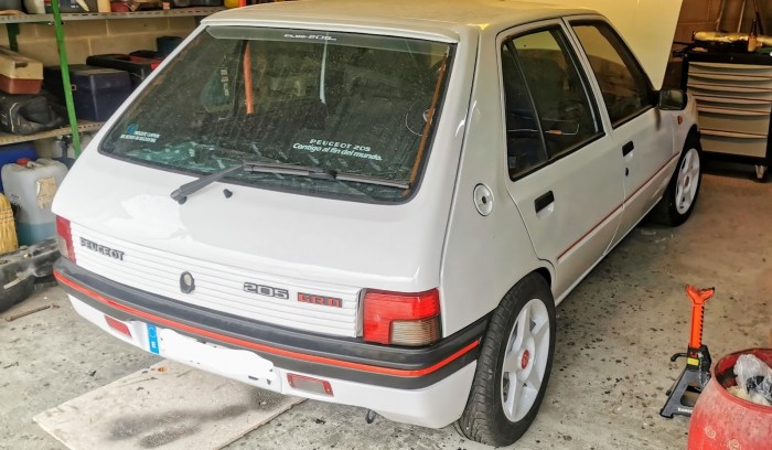

Después de pintarlo y hacerle 4 cosillas básicas empecé a la preparación del chasis y los frenos, tras reforzar lo máximo que pude la carrocería le coloqué un puente trasero de 309 GTi 16v y frenos de 206 GTi con bomba de 23 y latiguillos metalicos.
Al final estos frenos delanteros se irán por unos brembo de 406 coupé.

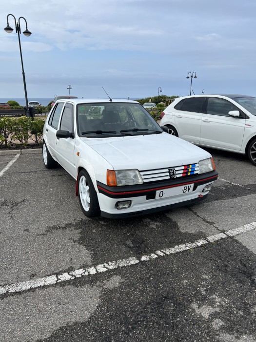

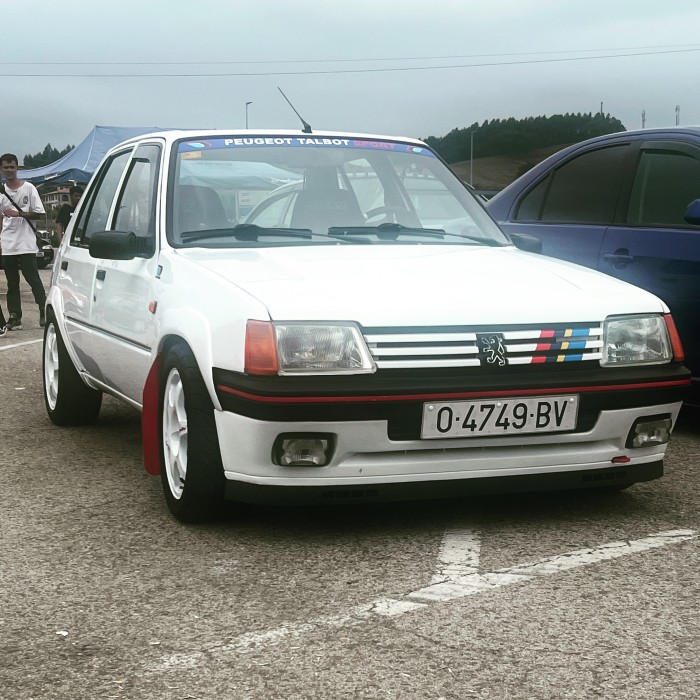

Tras un tiempo le coloqué los aletines del rallye provisionales, tocará hacer otros mejor, se pusieron unos Viarouge Circuit tarados al peso final del proyecto, unos muelles eibach pro kit , con la cuna de 309 GTi resoldada, trapecios de 309 GTi con powerflex black. Encontré un chollazo de barra estabilizadora de 23 delantera y se la coloqué. Compré 4 Speedline 2108 en 15x6,5. Me queda mucho por resumir y por hacer, pero según vaya haciendo el coche iré actualizando el post que seguro que a alguno le gusta la idea. Así está ahora el coche.
PD: Se que es una locura y que es un 5 puertas, pero es mi primer coche, 9 años conmigo, y siempre quise hacerle esto, llevo escuchando a gente decirme que estoy tirando el dinero desde que empecé, así que por mucho que me digan no voy a parar el proyecto.

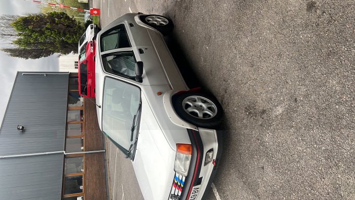

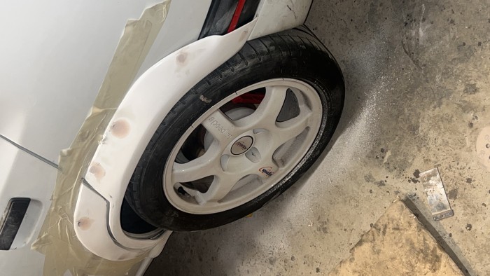

Se cambió el frente completo por uno con aletas de fibra con los aletines 1cm más anchos, se metió el capó con chepa y se añadieron todos los refuerzos de chasis que hay de omp. Tras un tiempo rodando así el 1.8d dijo adiós, se rompió el damper e hizo que saltara la distribución, con lo que saqué el motor y el cambio y se está restaurando el vano motor y haciendo la instalación completa del coche para el swap y varias chuches más.
Se metieron copelas regulables de compbrake y estoy el la busqueda de unos trapecios tubulares regulables que pueda homologar.
Por dentro se pusieron 2 sparco Sprint, cinturones delanteros rojos con los colores de Peugeot Talbot Sport, los traseros no, porque al final el coche va a llevar jaula completa homologada.
Os pongo las pocas fotos que tengo del proceso y prometo ahora que es esta parado el coche según se vaya haciendo cosas ir posteando más a menudo e ir subiendo fotos de lo que ya está hecho.
