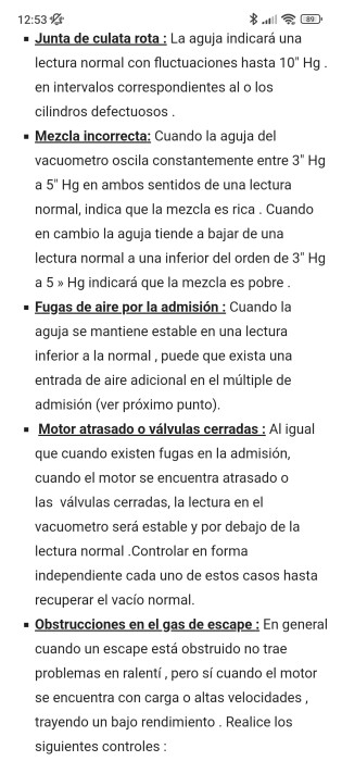

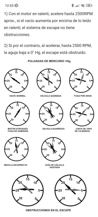

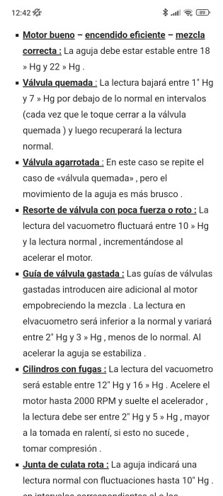

Y ahora seguro que os preguntaréis que a qué es debido la instalación de tales relojes: Pues simplemente porque descubrí que el vacuometro en coches atmósfericos y especialmente de carburación indica una información bastante relevante de ciertos factores, como compresión/sellado del motor, tomas de aire indebidas, mal reglaje de válvulas, encendido mal calado... Se conecta a cualquier manguito de vacío del colector con una T. Realmente en circulación es más postureo que otra cosa haciendo una función similar al de un manómetro de presión de turbo, pero en parado realizando ciertas comprobaciones se pueden detectar de forma rápida aspectos como los que comento:
Importante tener en cuenta en este reloj un detalle para leerlo correctamente: En la mayoría de tablas vienen indicados unos rangos de vacío, si leéis medidas distintas y sobretodo inferiores no os alarmeis en un primer momento debido a un detalle, hay que tener en cuenta la altitud sobre el nivel del mar a la que estemos, por cada 1000 metros de altitud el reloj marcará sobre 3,25 pulgada de mercurio de menos, importante saberlo cuando se vaya a diagnosticar con esto.
