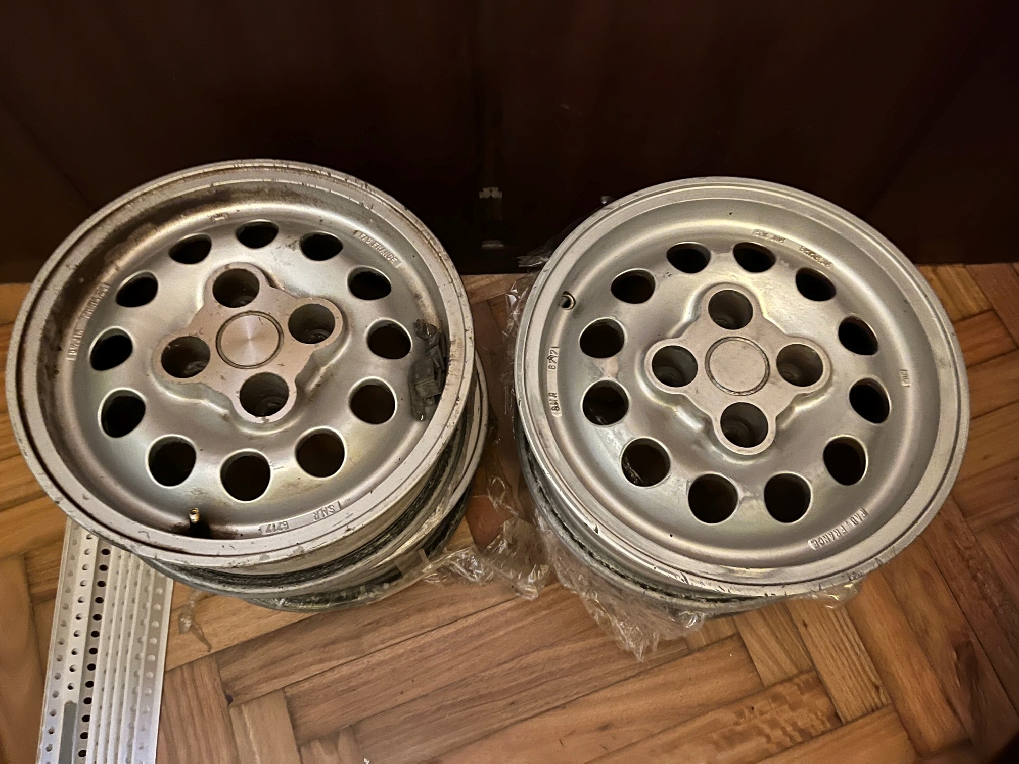

El viaje hasta Zaragoza fue tranquilo y sin más problemas que unas ruedas con dibujo pero del año 2005, y con roce de la rueda trasera en algunas curvas, porque le habían rebajado demasiado las suspensiones y las llantas que traía del un Saxo VTS tienen una ET de 15 por lo que sobresalen más que las del GTI que la ET es de 24, así que con calma.

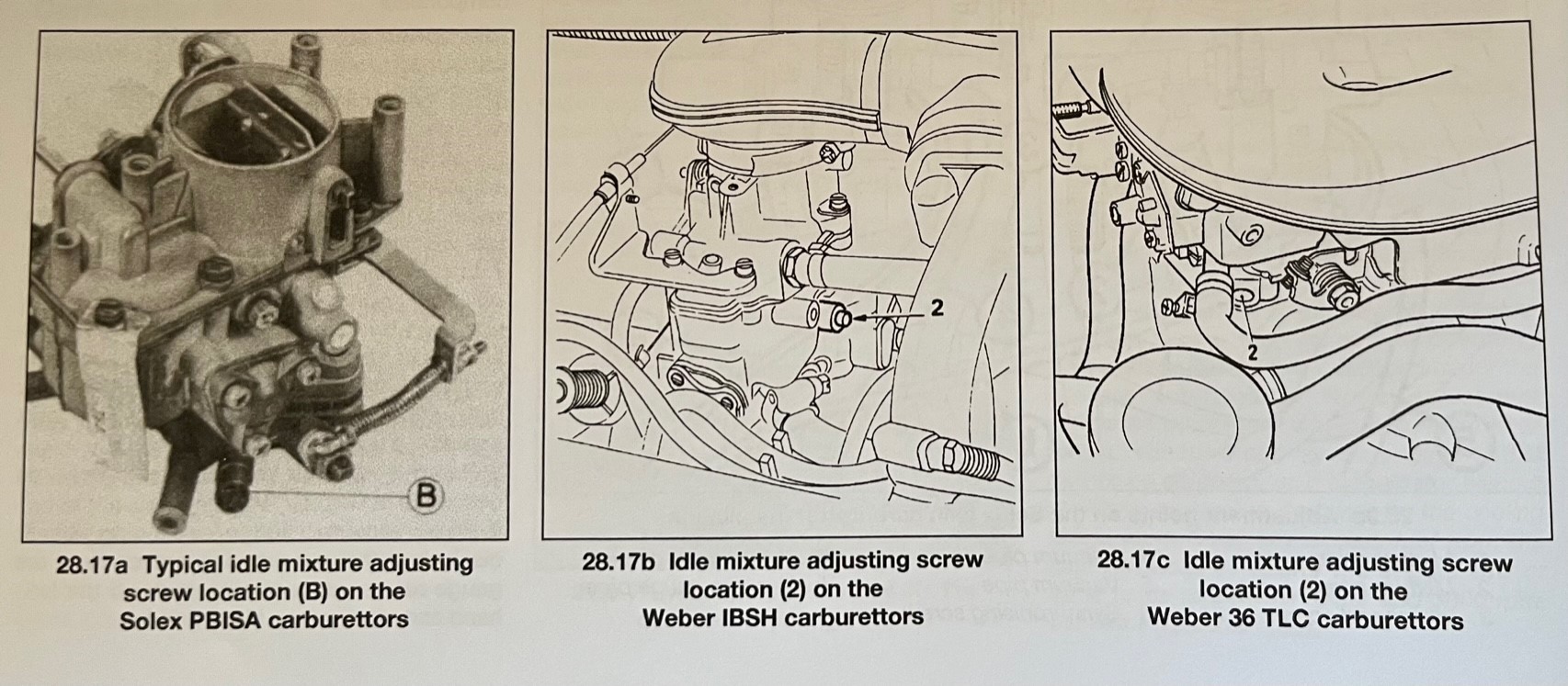

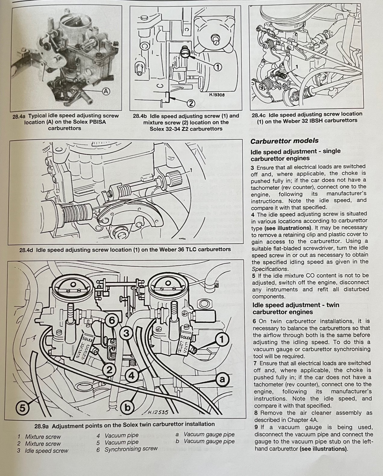

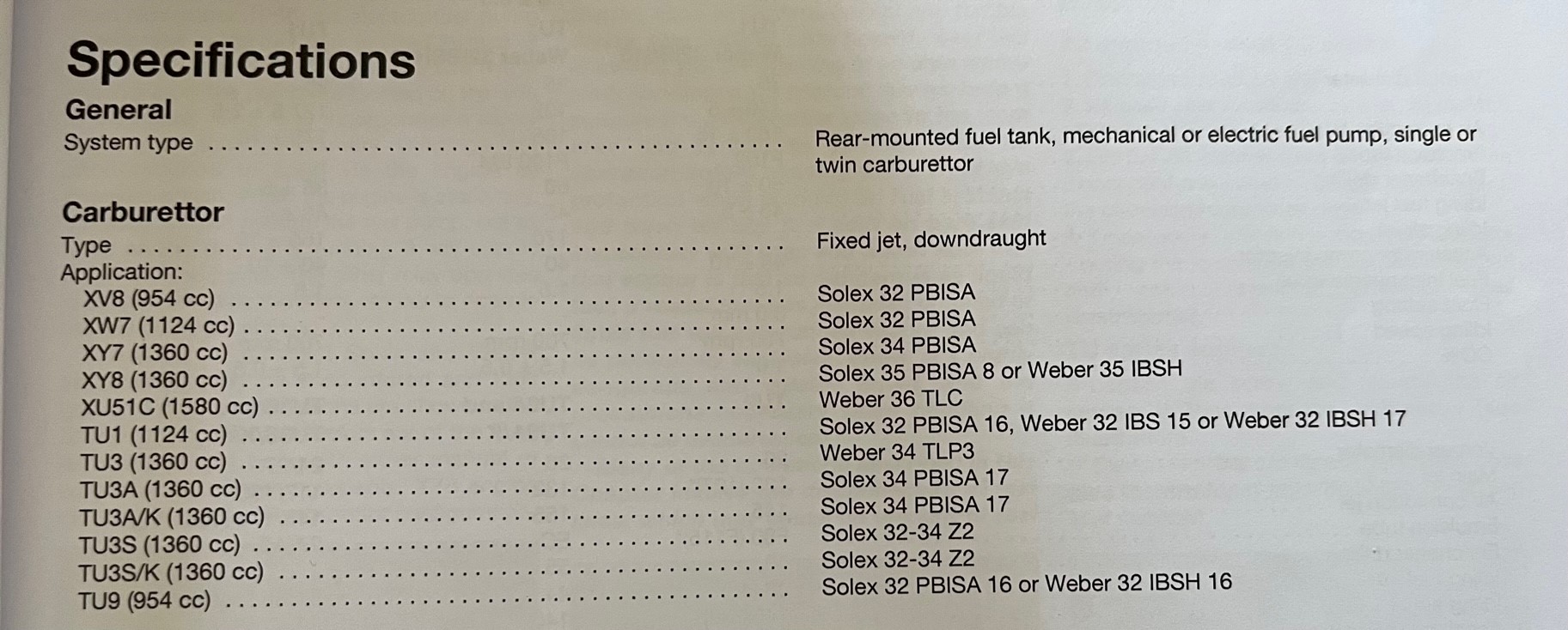

El carburador es un monocuerpo, un SOLEX 34 PBISA 17, el coche arranca bien, pero en caliente pulsea un poco. Le subo un poco la mezcla y el ralentí y queda como un reloj, más adelante cuando compre una pistola estroboscópica y más material ya me meteré en ver cómo va de avance y le haré un ajuste más fino.

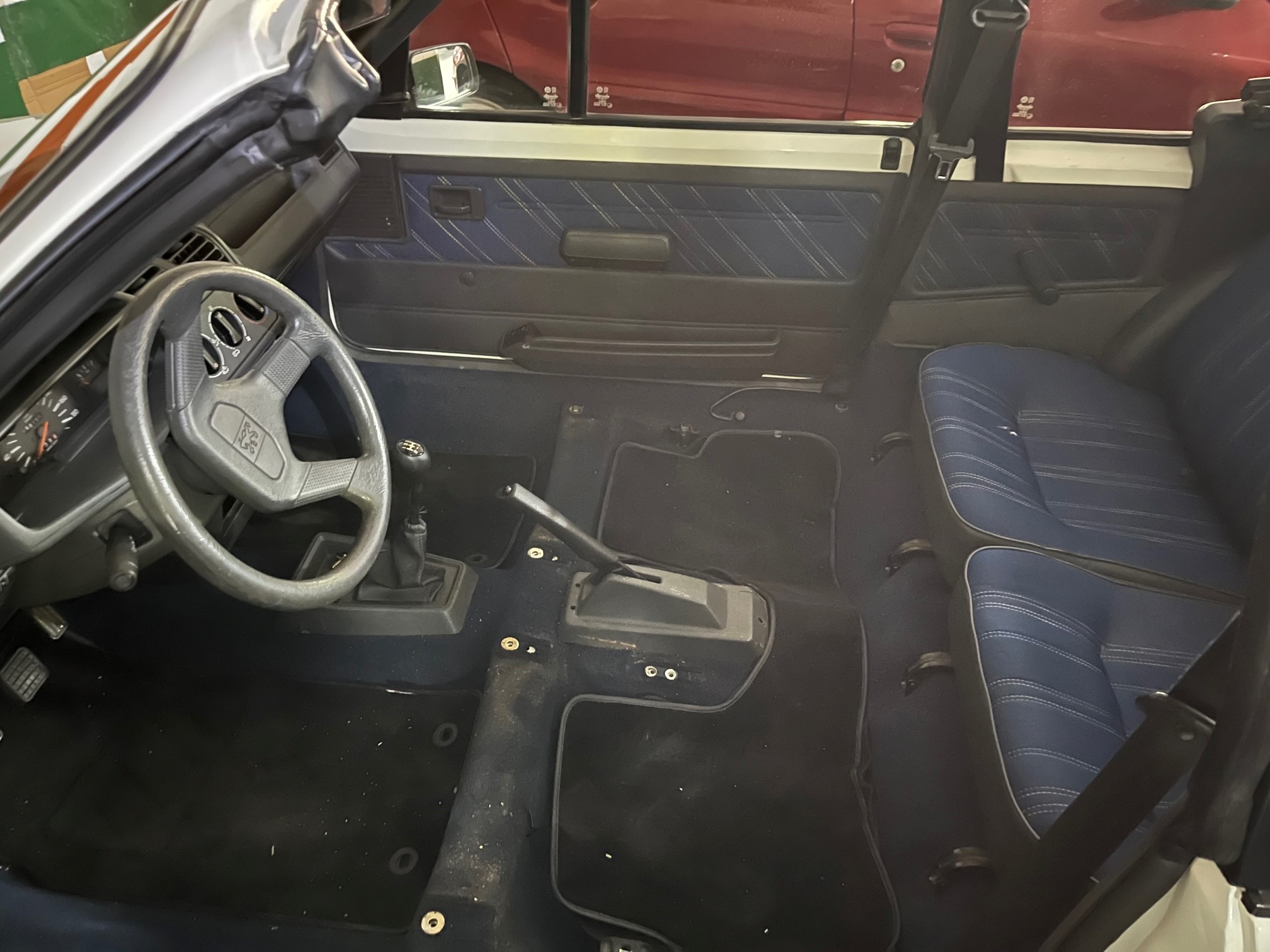

Cambio tapicería
