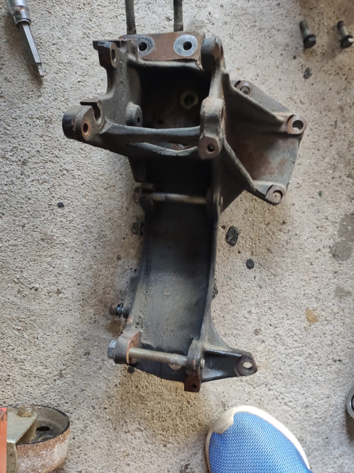

También he desmontado servo y soporte y algunas piezas más y he aprovechado para darle tratamiento anti-oxido....

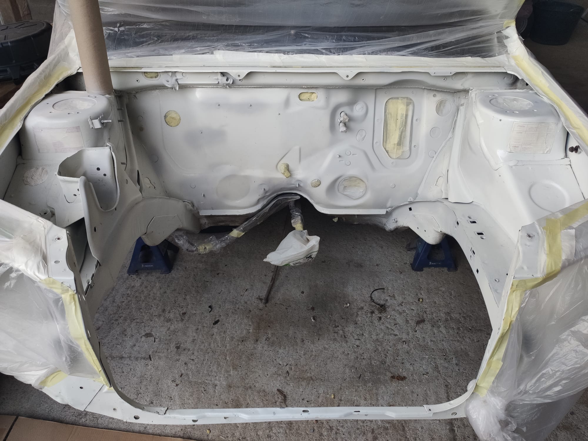

Después de unos días, y para ir adelantando.... lijamos y preparamos el vano motor....

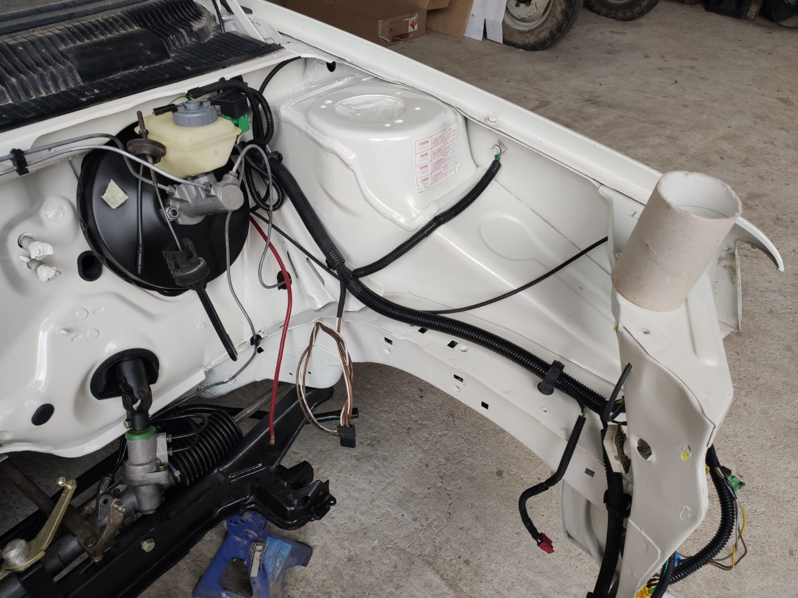

Continuamos al cabo de unos días, después de dejar secar bien.... aquí ya montando la instalación de luces y demás..... sacando las cintas de empapelar, colocando los obturadores retirados... etc....
TREMENDO CHOLLO ME HA DADO SACAR LOS RESTOS DE PINTURA DE LAS GOMAS, PASAMUROS ETC... EN EL ANTERIOR PINTADO DE VANO MOTOR, EMPAPELARON FATAL Y ESTABA TODO SALPICADO DE PINTURA.... HORAS ME HA LLEVADO!!!! :moskeo :moskeo :moskeo
También hemos empezado a repasar la instalación... tubos corrugados nuevos donde necesario o donde estaban pintados.... intentar dejarlo todo lo mejor posible....
