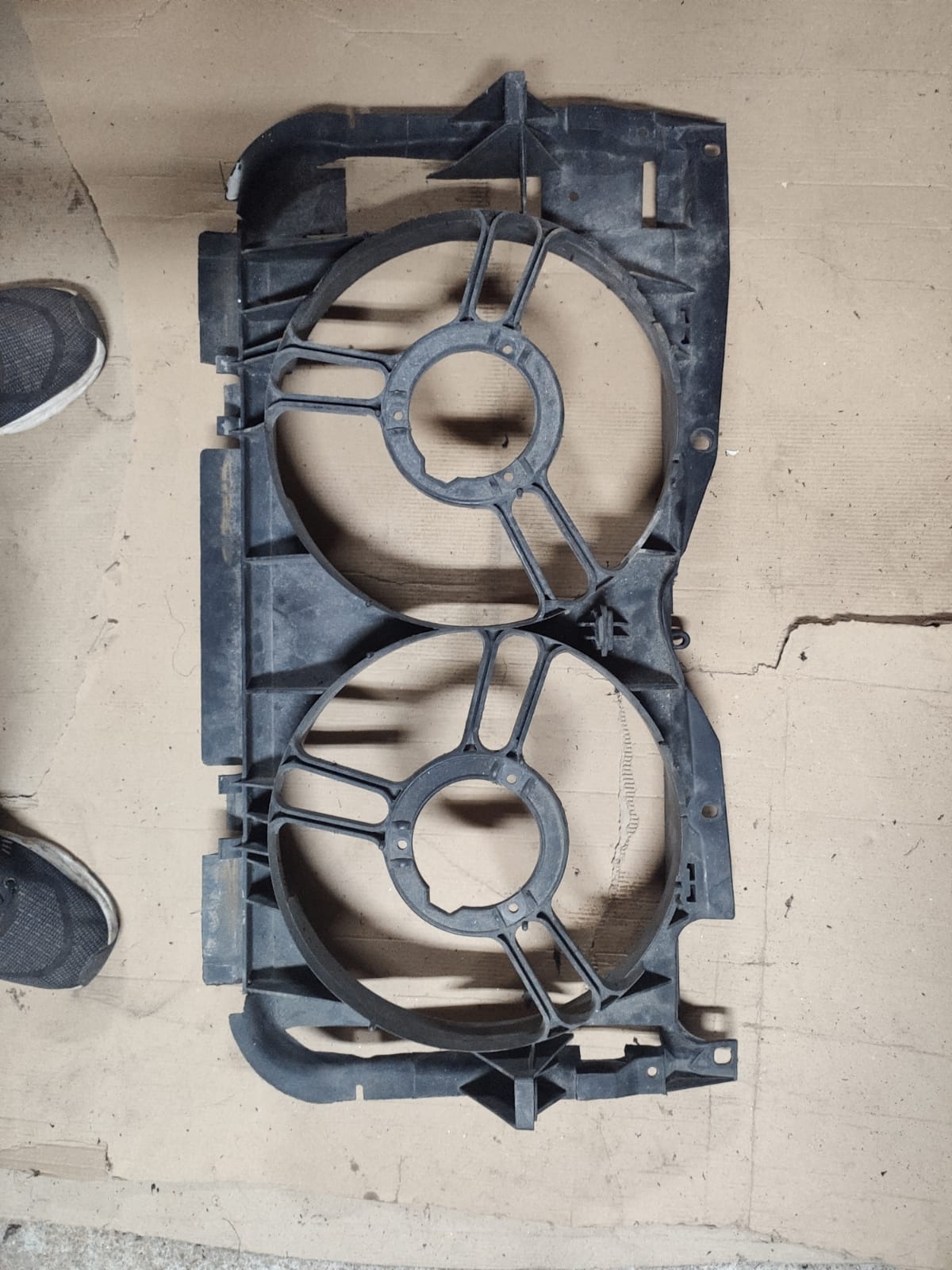

Continuamos con el trabajo al GTI
En este día nos hemos dedicado al soporte de electros y radiador, ya teníamos una pequeña adaptación para ganar algo de sitio al colector de admisión, pero con el radiador nuevo de aluminio, necesitamos un poquito más.... es para destacar que originalmente hay bastante sitio donde rascar en esta pieza, de la parte inferior no ha sido necesario, pero de la parte superior he ganado casi 2 centímetros sobre la medida original....
Unas fotos del proceso... empezamos por sacar la zona que sobra...
Aquí estoy preparando las zonas cortadas para añadir unos recortes planos, para que hagan de cierre a la vez que de refuerzo.. después los he soldado con grapas.... tanto en los bordes, como en los refuerzos de la cara delantera donde va sujeta la calandra....
Por último se puede ver el acabado final, ya con los electros, las rejillas protectoras con las grapas nuevas, y he sellado tambien los bordes de los recortes con masilla...
Me falta solo comprobar en el coche, por donde voy a pasar la instalación de los electros, porque al llevar la caja de reles y empalmes de los electros cambiada de sitio, el hueco por donde van originalmente no es el mejor... y unas fotos del radiador nuevo claro....
Eso queda para otro día...
Un abrazo...
