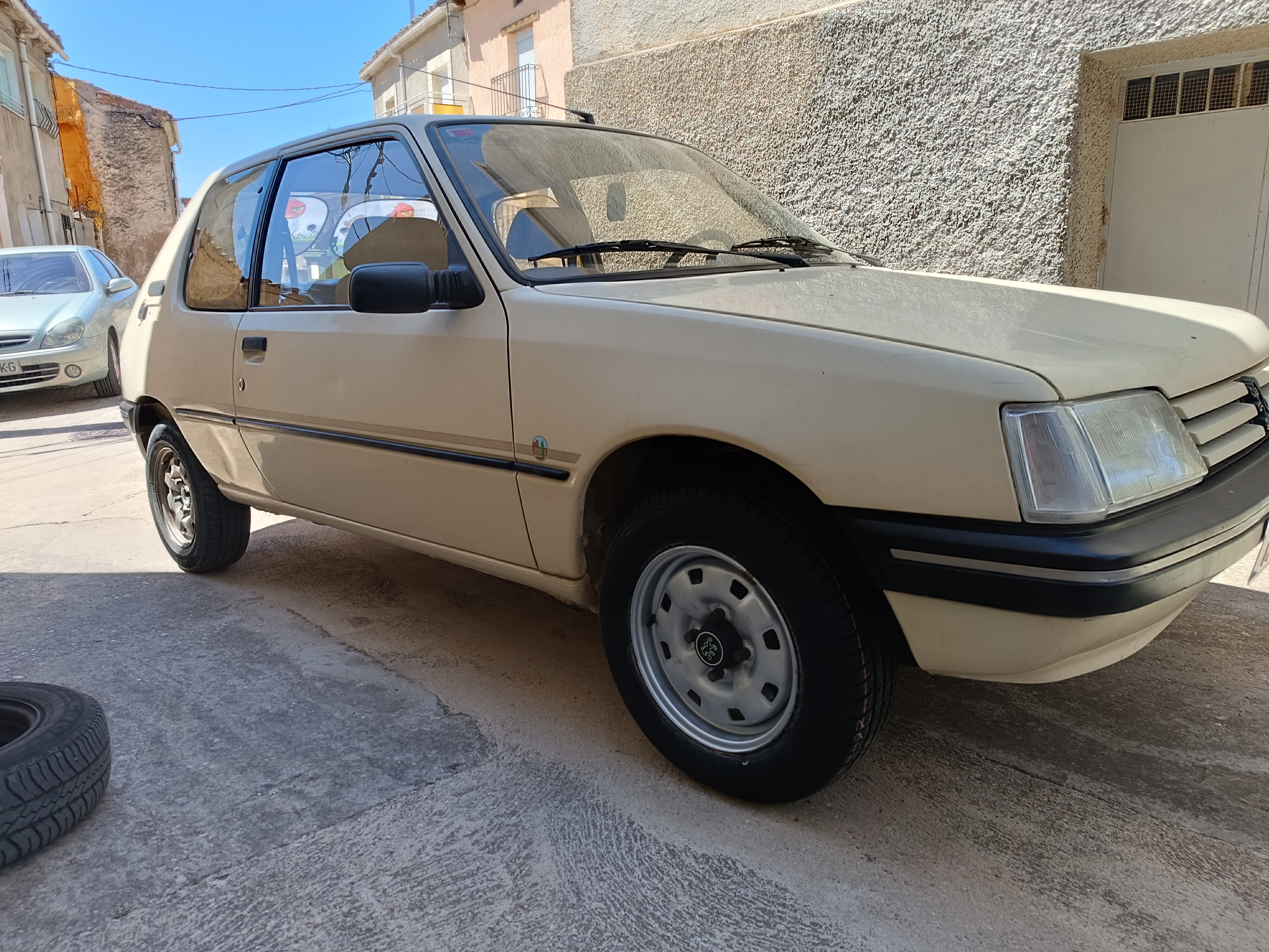

Bueno, aproveche que iban a tirar a la chatarra un generation unos amigos para coger unas cosillas del interior ( aireadores, plasticos, etc.).
Me pude hacer con 3 ruedas (2 con llantas de tapabuje y otra de llanta normal), por lo que pinte las dos interesantes y le monte neumaticos nuevos que ya hoy puse en el coche. Aunque no es su tono de plateado, queda muy bien y mas respecto a como lo tenia.
Proximamente hare la misma con otras dos llantas y ya podre tener montadas las 4 llantas pintadas con gomas nuevas.
Esta foto es de esta mañana, recien montadas las ruedas nuevas.

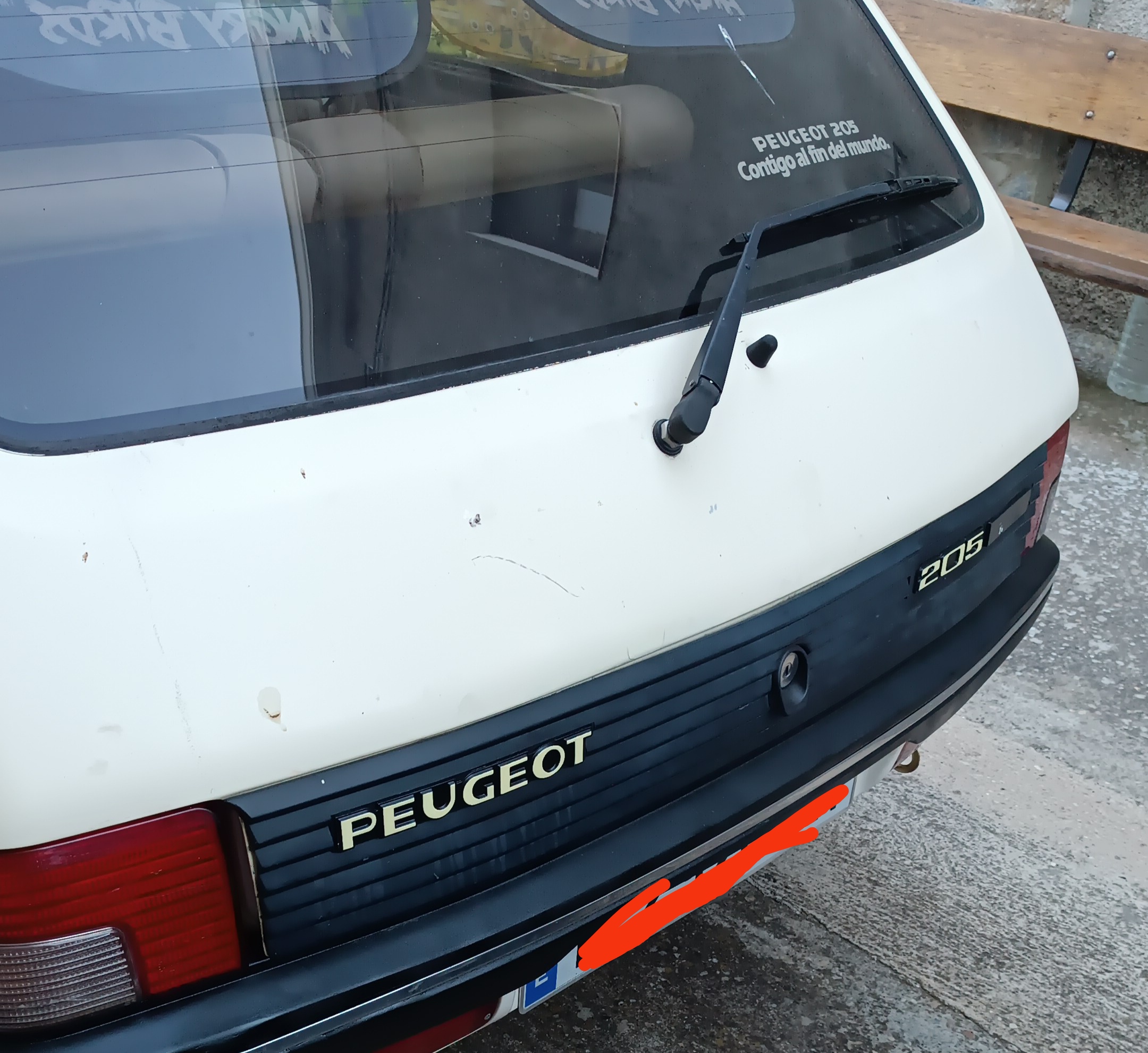

Coloque los plasticos traseros que los que tenia estaban balnquecinos y rotos y le puse los cinturones traseros.
Como cosas menores, por fin le puse los anagramas que pinte en color marfil y la pegatina de "contigo al fin del mundo".
