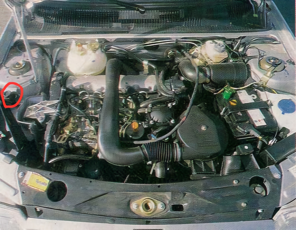

Hola buenas, quería saber para que sirve lo que marque en la foto.

Es un interruptor de inercia que desconecta la electricidad del coche en caso de golpe para mayor seguridad. Hay que pulsarlo después del golpe una vez reparado para rearmarlo

Muchas gracias por explicarme. Porque tengo un gld y tengo que armarlo y no sabia para que era eso.
