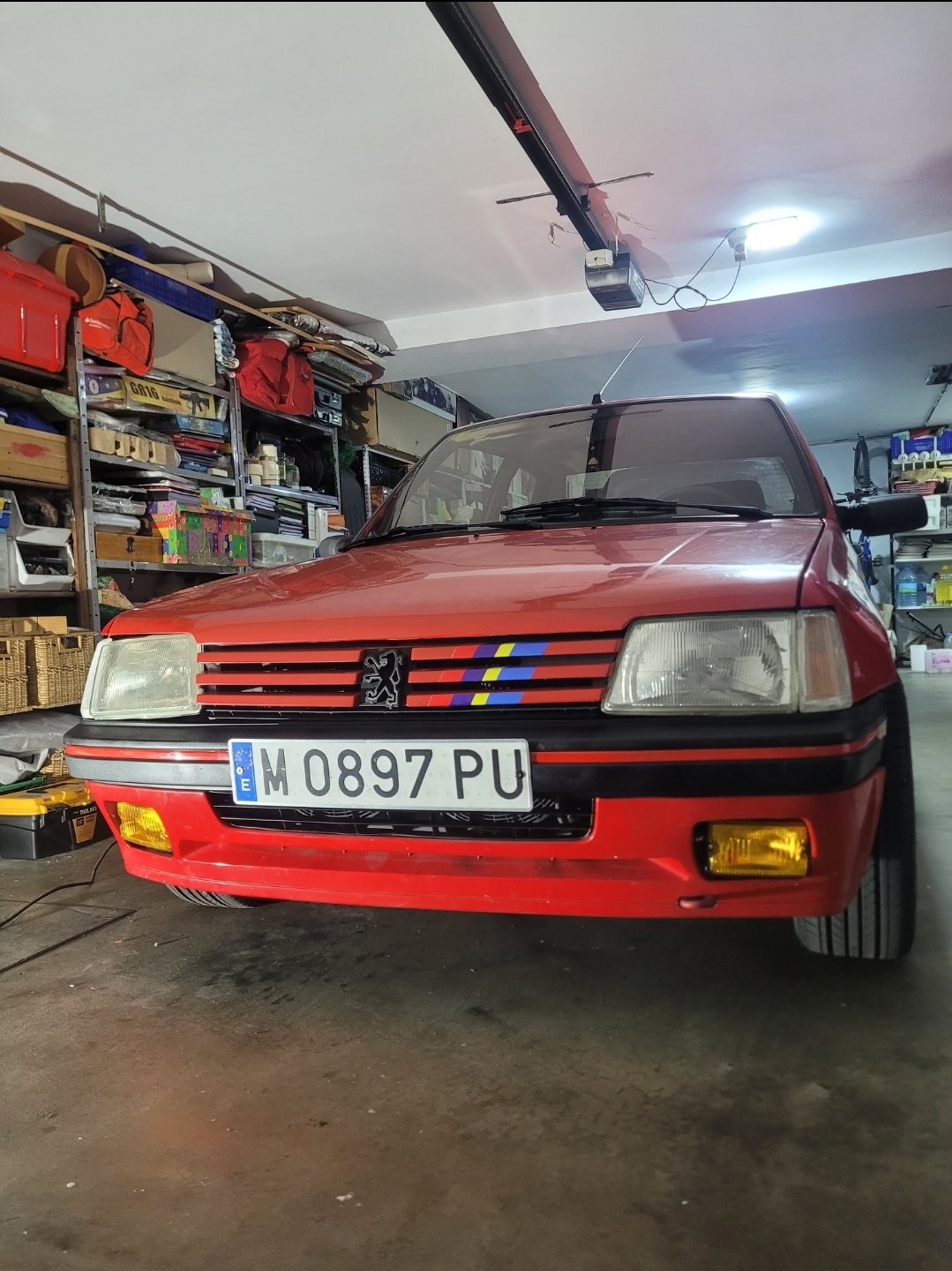

Lo último que se ha ido haciendo es restaurar un poco las piezas de plástico comidas por el sol y la tira roja gti.

La moldura roja supongo que la pintaste, compensa mejor vinilarla porque resiste muchísimo más tiempo posibles chinazos de piedrecillas de la carretera sobretodo la frontal, yo viendo experiencias de gente que la llevaba pintadas y otras viniladas, directamente las vinile y la verdad llevan años y ahí siguen impolutas, el vinilo ante los chinazos no va soltando así motas como las pintadas.

Hola! No , la moldura es comprada, es la tira roja mitica de 18mm de aliexpress... La original cromada aun la tengo guardada para probar a pintarla, pero esta me ha gustado
Hola. Vale vale tomo nota, a ver que tal resulta esa ya que no la conocia.
La original cromada te recomiendo mejor vinilarla, barato y mucho mas duradero que pintada.
2 tiras de 2m*2cm y ya vinilas las dos tiras.
