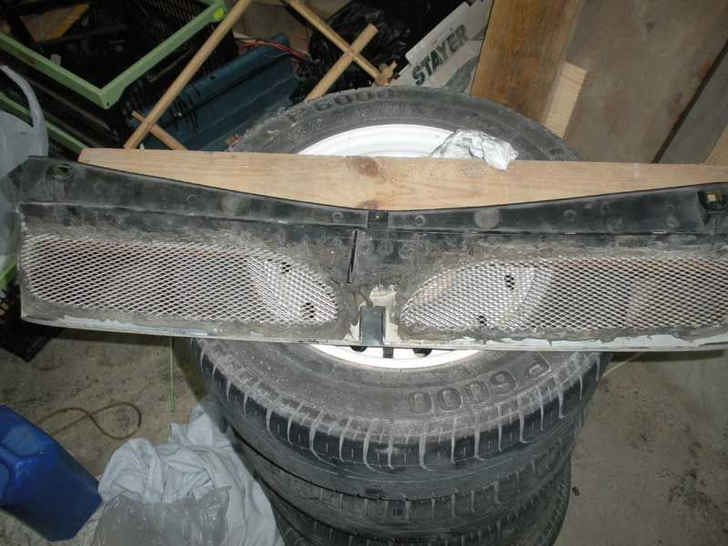

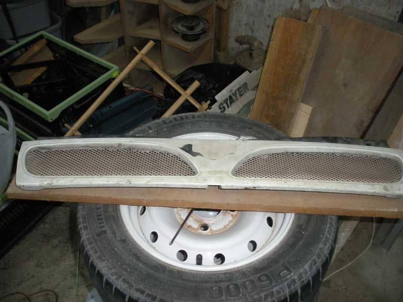

Bueno, la semana que viene , si no he oido mal , el frio pegara fuerte, asi que como tengo una calandra de mas, he decidido hacer una calandra de "invierno"....la duda es si tapar los dos lados o con la mitad es suficiente, mirare si tengo algo para hacerlo, por supuesto, la calandra la pintare roja, y el interior negro......
ya direis....no me gusta, pero ya que la tengo.........

Pues no veo q mejoras respecto a la actual te daria esa calandra, solo le veo un fin estetico y si no te gusta :silbo

haber, es para no estar poniendo y quitando un carton, de hecho el invierno pasado ni puse cartyon delante del radiador ni nada........no es para mejorar la estetica, sim plemente sera una con la rejilla tapada para el frio, nada mas.....

sibu yo tengo una rejilla delantera cerrada completamente,que te iria de perlas...solo que es de color gris..es la original pero biene cerrada
quieres que la cambiemos???tienes alguna normal?

tengo la que llevo puesta y esta, era para no tenerla tirada por ahi y que se rompa....por eso se me ha ocurrido hacer eso de cerrarla

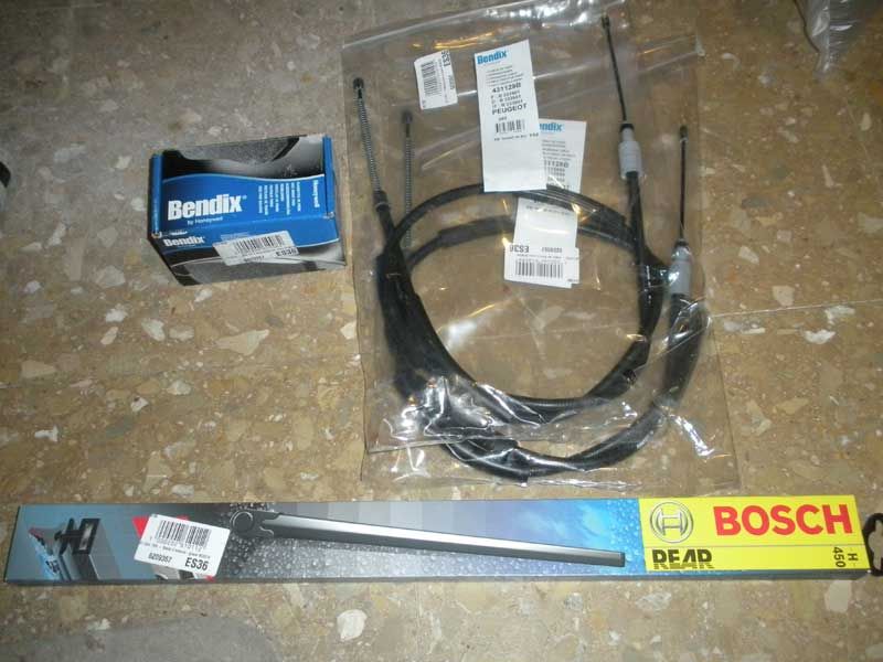

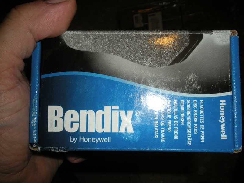

mas cosillas...... hoy me ha llegado esto....
en cuanto tenga las mordazas traseras me lio a ponerle todo...........

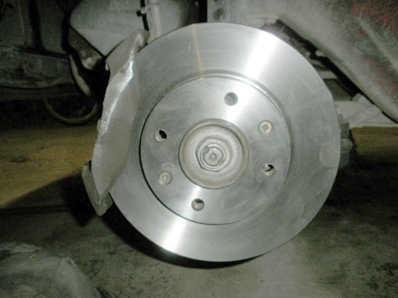

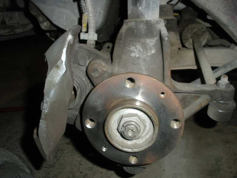

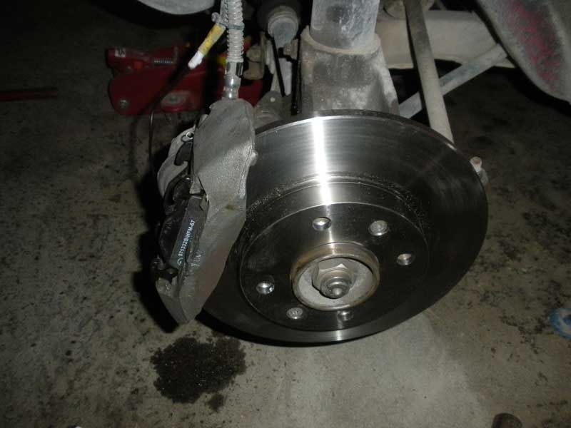

Bueno, pues ya tengo puestos los discos nuevos.....

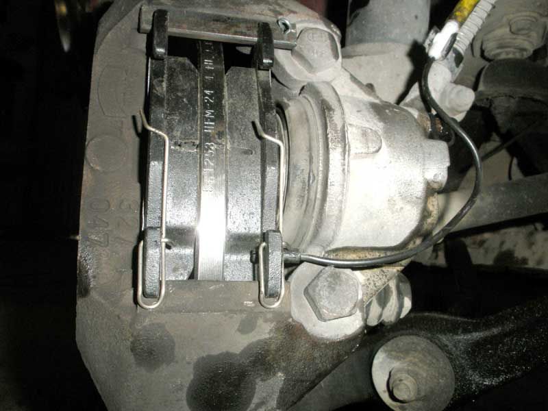

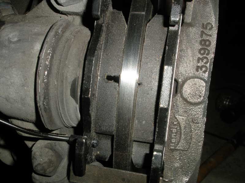

saco las pastillas viejas y el disco viejo... y queda asi..
esto tiene que quedar bien limpio....
y el disco nuevo también que va pringado de aceite, una vez limpio todo, monto el disco nuevo...
y las pastillas, se recomienda que al poner discos nuevos, se monten pastillas nuevas, pero cada uno que haga lo que convenga, yo no soy partidario de discos nuevos - pastillas usadas.....
y el otro lado igual.....
y ahora hacerles rodaje, segun las instrucciones creo que son 300 kms de rodaje sin pisar fuerte, ya lo mirare que guarde el papel no se donde..y el mes que viene los traseros y cambiar cables de freno de mano

a las mordazas con que le as dado???cepillo de alambre???ha quedado reluciente! lastima que en un par de dias ya esta todo negro de nuevo jejejej
Imagen Imagen Imagen
sivullet
Mensajes: 6513
sip olvide decirlo, cepillo de puas del taladro...pero eso ya lo hice el año pasado cuando las repare

otra cosa, que se me ha olvidado decir, ya no crujen los frenos..........creo que el ruido lo hacian por que los discos estaban pasados del limite
