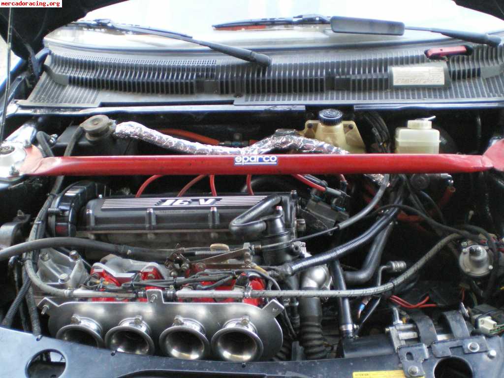

y me gustaría saber de que coche es el deposito este de dirección asistida, se ve o parece que es de PSA pero no se de que modelo es:
es el que se ve al lado del servo de freno

ese bote de la direccion asistida me parece que es igual que el que llevan los 205 diesel o los 309 porque creo que es igual que el que yo le puse al mio

bueno listo! despues de unas vueltas por el desguace me e traido los 2 depositos por 20€
