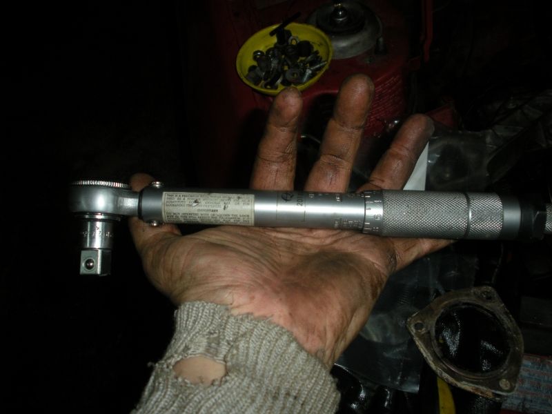

emmm no es por na pero la dinamometrica pequeña que tengo solo llega hasta 80NM .....

[quote="sivullet" post="371492"]emmm no es por na pero la dinamometrica pequeña que tengo solo llega hasta 80NM .....
Imagen[/quote]
Ok sivu. :ok Yo lo decía solamente para buscar posibles fallos que todos podemos cometer. No dudo ni he dudado en ningún momento de tu capacidad.
www.MotorAGil.es
John Lennon
sivullet
Mensajes: 6513
lo se xD pero habeces yo si que he dudado de mi capacidad jajajjaa
Mensajes: 5505
Imagen[/quote]
compra un jersey nuevo primer aviso :lenguaquieta :lenguaquieta
sivullet
Mensajes: 6513
[quote="LoK28o" post="371523"][quote="sivullet" post="371492"]
Imagen[/quote]
compra un jersey nuevo primer aviso :lenguaquieta :lenguaquieta[/quote]
ropa de batalla XD
