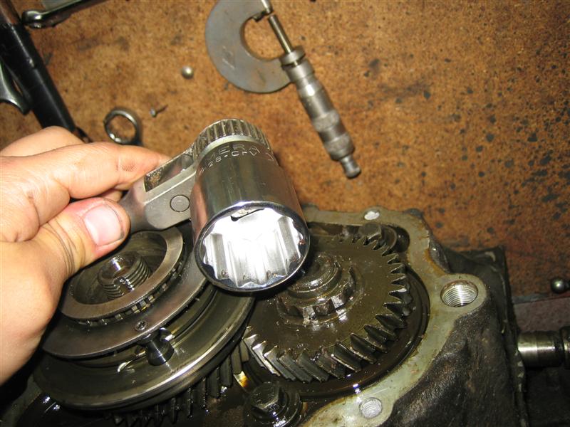

bueno pues otra cosa menos. me perdía por el reten y por la tapadera del grupo, asi que reten nuevo y pasta de juntas para la tapa del grupo y un problema menos. lo malo es que al quitar el aceite, a salido mucha viruta y la verdad es que rascan casi todas las marchas. asi que habrá que mirar una caja nueva o pasarme a una de 6 velocidades.
ya que estaba sin aceite, fuy a cambiar el piñon y la sincro de la quita por una de un diesel, ya que dispongo hacer un señor viaje este verano. unos 6.000km y asi le bajo consumos y quito sufrimiento al motor. aunque viendo como esta la caja, igual la cambio por la de 6 velocidades antes del viaje. veremos que le hacemos. alguien sabe que tamaño tiene esa tuerca? la de 27 no entraba por chica y la de 30 no me entraba por que tocaba por fuera.

[quote="LoK28o" post="15845454"]alguien sabe que tamaño tiene esa tuerca? la de 27 no entraba por chica y la de 30 no me entraba por que tocaba por fuera.
[/quote]
Según el libro de taller es una 28, asegurate de que sea de 12 puntas, si es de las normales de 6 no entrará en esa tuerca. :ok
Y también está en este brico:
viewtopic.php?f=11&t=2341
Mensajes: 5505
jajajaja este lucas es mas apañado que las pesetas!!! el brico lo tenia mirado. pero como no dice el vaso que a usado, pues por eso lo preguntaba.
muchas gracias lucas, me tocara pedir un vaso de 28 de 12 caras o pillarme uno si no sale caro :abracin

[quote="LoK28o" post="15845482"]jajajaja este lucas es mas apañado que las pesetas!!! el brico lo tenia mirado. pero como no dice el vaso que a usado, pues por eso lo preguntaba.
muchas gracias lucas, me tocara pedir un vaso de 28 de 12 caras o pillarme uno si no sale caro :abracin[/quote]
Lo habrás mirado bien rápido, porque en la primera página sale hasta una foto, cachondo... :parte
Un abrazo! :abracin
Mensajes: 5505
[quote="lucasgr" post="15845484"][quote="LoK28o" post="15845482"]jajajaja este lucas es mas apañado que las pesetas!!! el brico lo tenia mirado. pero como no dice el vaso que a usado, pues por eso lo preguntaba.
Un abrazo! :abracin[/quote]
jajajajajajjaa pues como me salen sin imagen, pues pensaba que no se veían :uf pero ya veo que dandole se agranda la foto y si se puede ver jajajajaja. que paliza tengo :lenguaquieta
