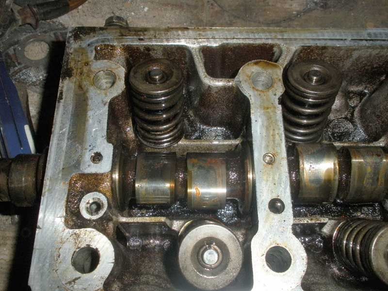

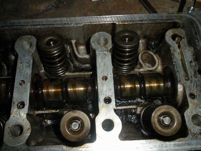

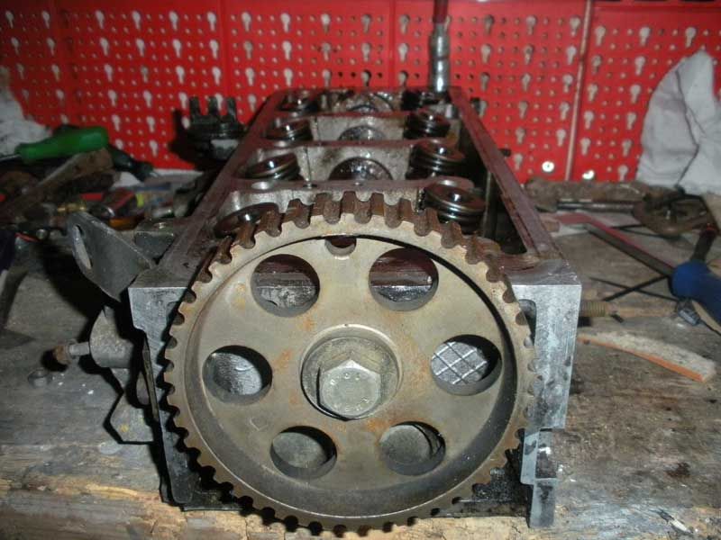

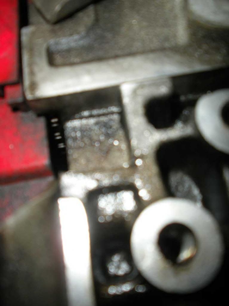

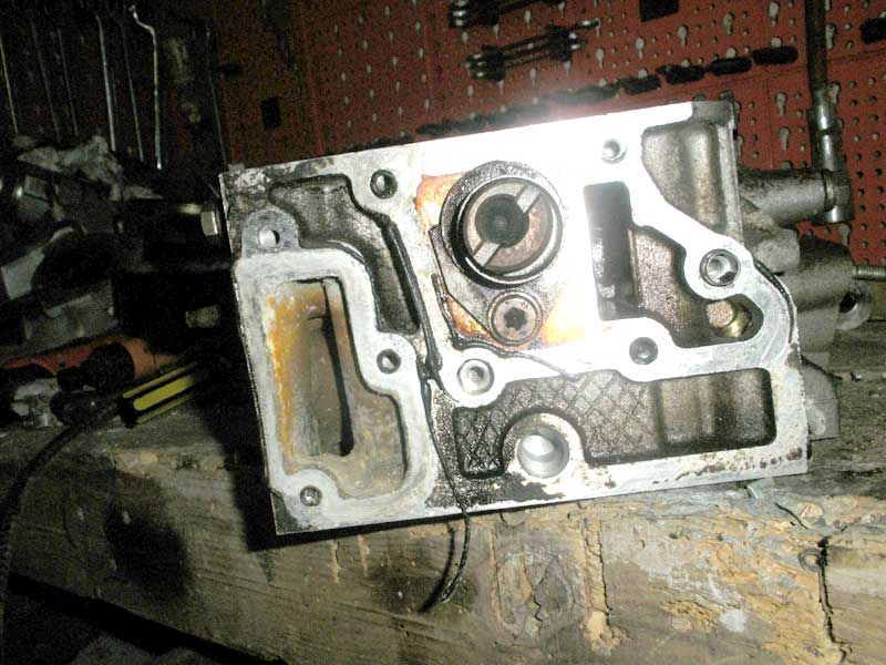

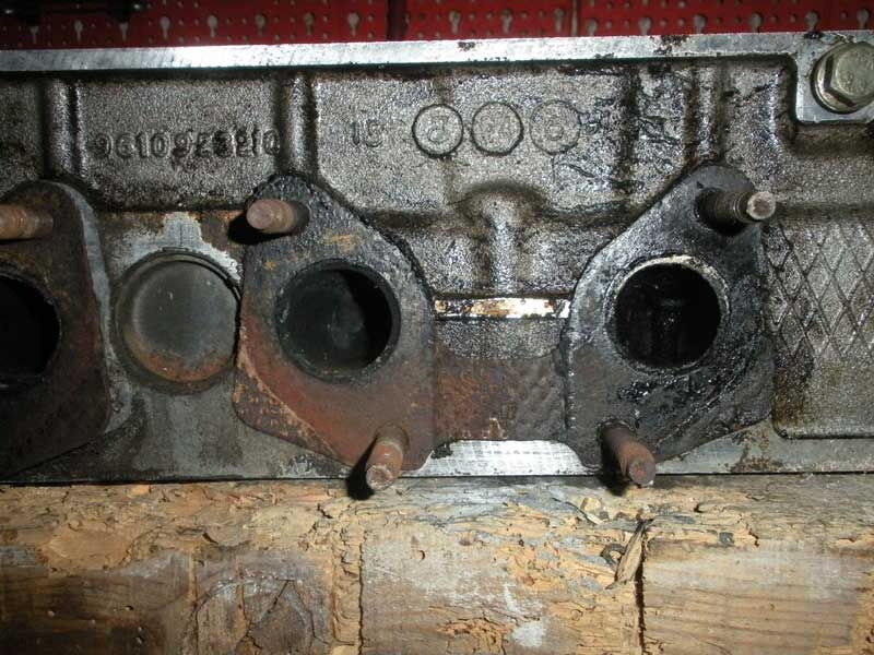

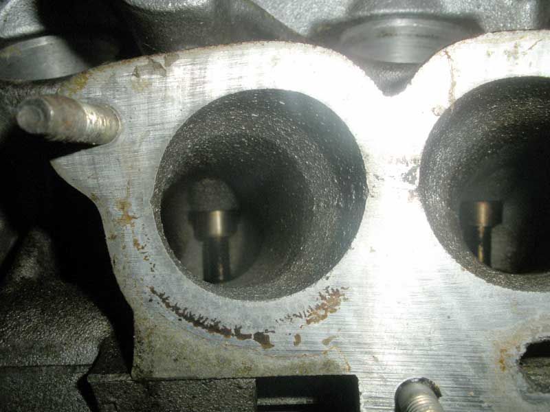

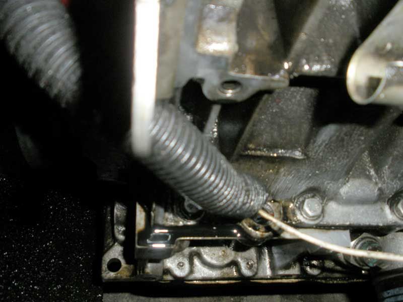

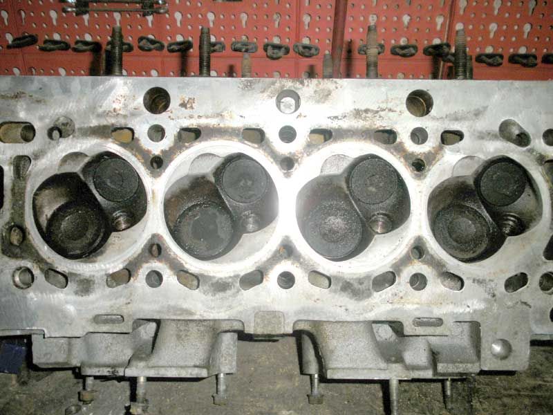

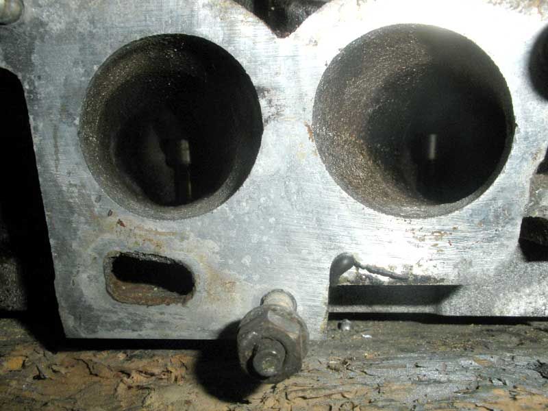

Bueno, mis peores temores son ciertos, pierde por la junta de la culata, el sábado limpie todo el frontal del  motor, donde va sujeta la delco y debajo de la bomba de gasofa, todo esta seco excepto la esquina del motor donde esta la distribución, así que tocara levantar culata, lo que no se porque me pierde o como ha podido pasar, en fin.....Hoy me ha llegado una culata que compre para tener una de reten, esta la limpiare a conciencia,esta muy nueva, solo lleva 90.000 km según tengo entendido, ahi van unas fotos.....
la Itv la tengo en abril así que tengo trabajo por delante, la limpiare bien toda entera, poco a poco ire limpiando los conductos, esmerilare válvulas, así como una buena limpieza de la caña y la base, cambiare retenes de válvula y del árbol de levas, y comprobare estanquiedad, no se si me dejo algo, vosotros direis....
