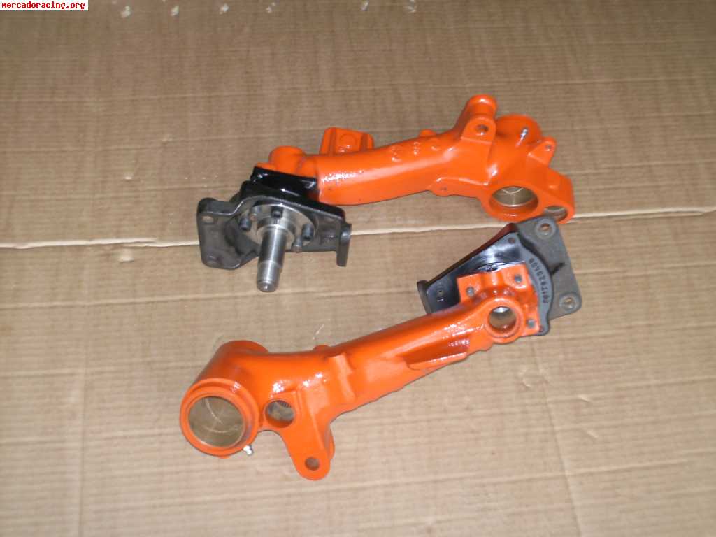

aquí se ven montados. El plato por detrás lleva un corte en ángulo, y va atornillado a otro plato en ángulo. Si soltamos los tornillos y lo giramos una posición, variamos caida y convergencia.
