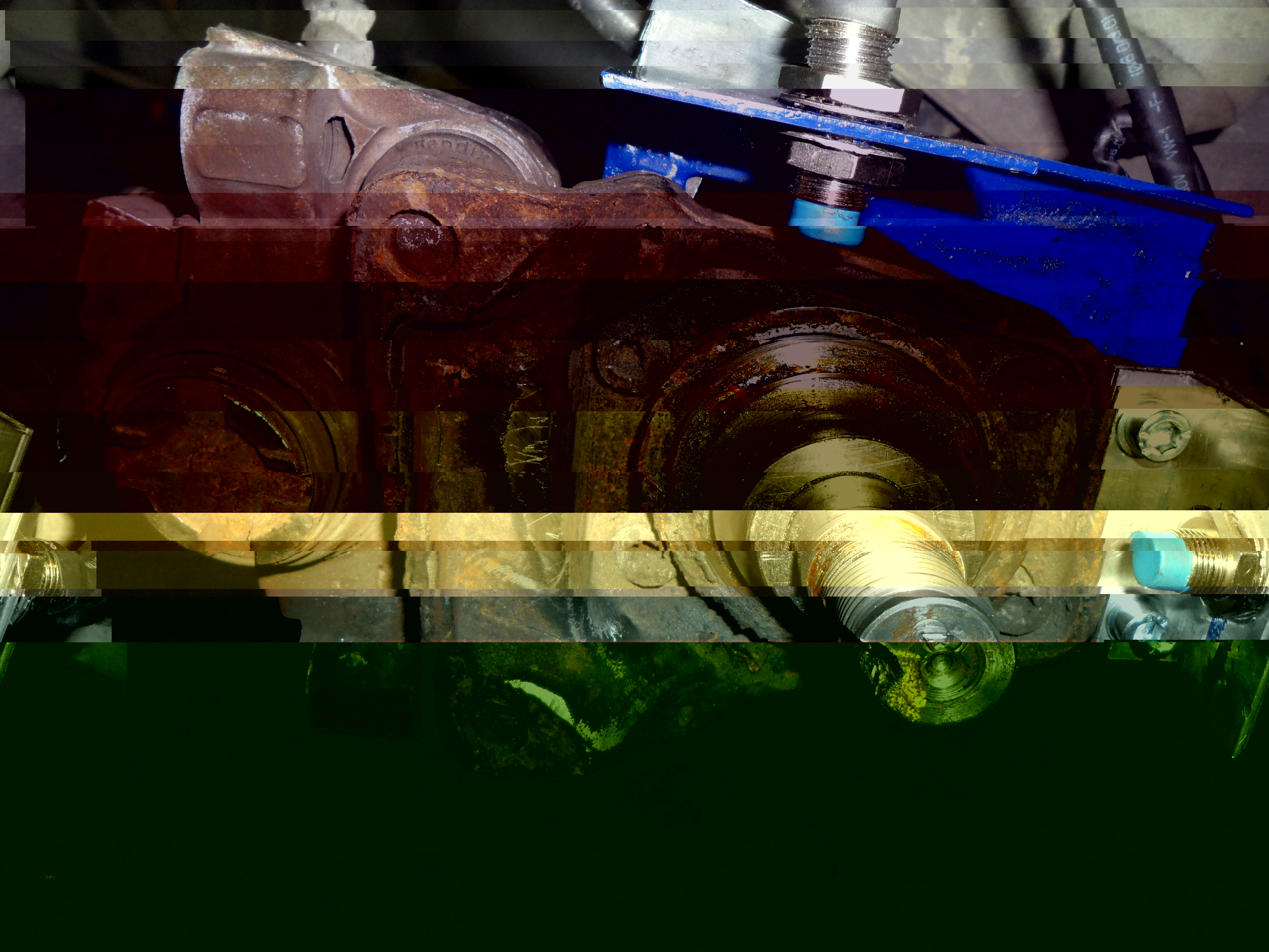

Montamos 3 sondas, 2 en la rueda derecha y 1 en la izquierda, aquí van las fotos de la instalación.
Introducimos unos tornillos allen en el rodamiento y así nos garantizamos las perdidas de pulsos por holguras
Y después colocamos los soportes de las sondas utilizando los tornillos de la mangueta
Conviene rebajar un poco la mangueta para dejar hueco para el tornillo.
Esta es la de la rueda derecha, aquí montamos dos sondas desfasadas 90ª

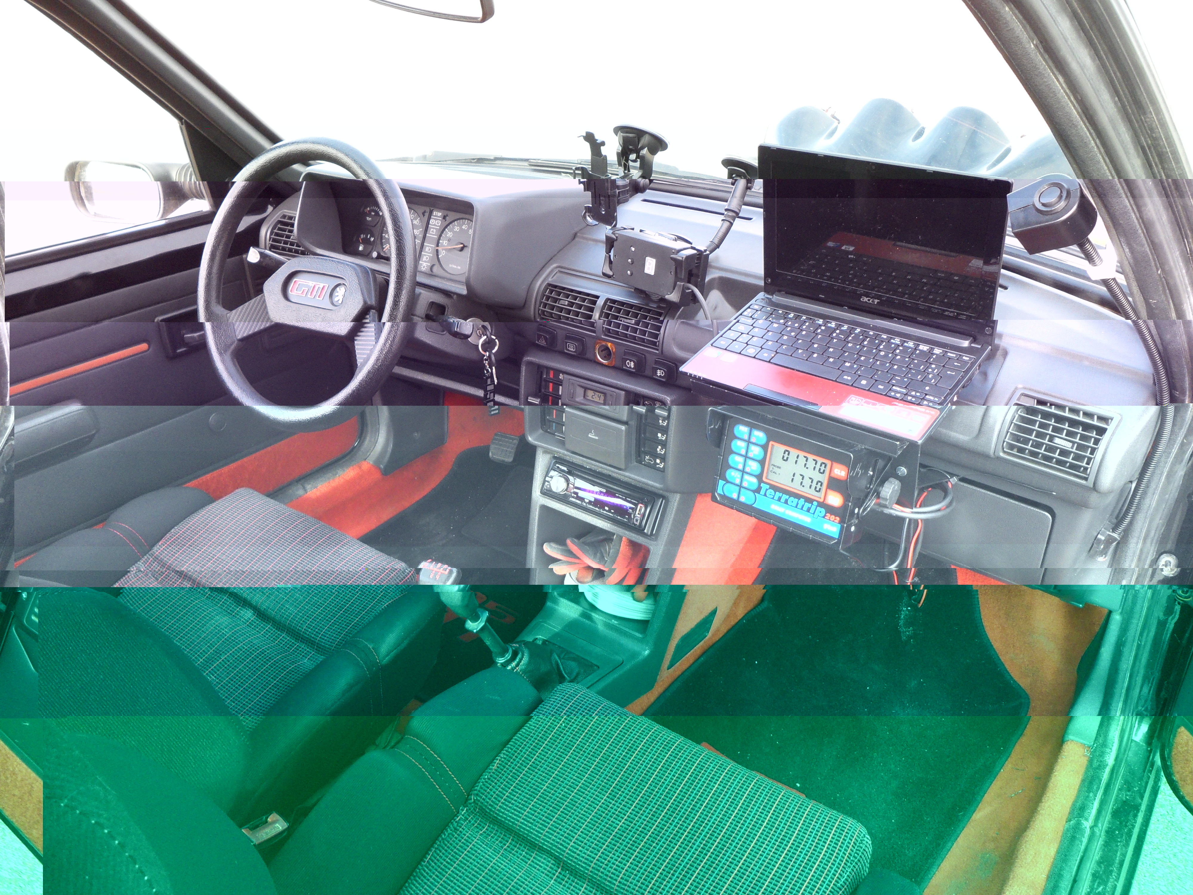

Todos los cables se llevaron hasta la guantera para tener acceso a ellos y preparé un soporte para fijarlo con unas ventosas y unos tornillos dentro de la guantera para mantener el coche original.
El resultado final es este.
El sistema de medida es propio, diseñado por mi, por eso el portátil, además llevamos el terratrip como emergencia. Esta instalación no nos ha dado ningún tipo de problema y nunca hemos perdido la medida.

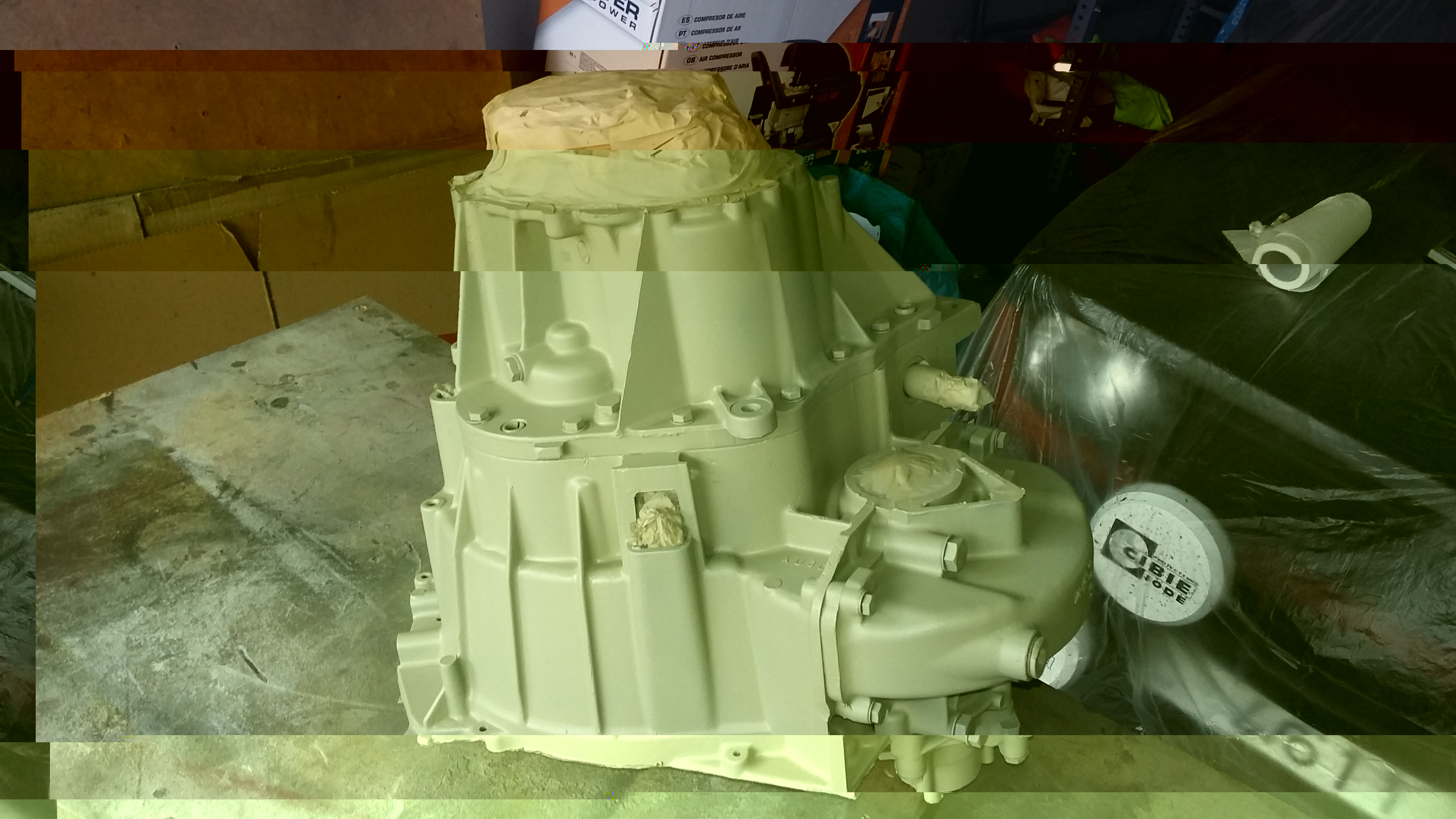

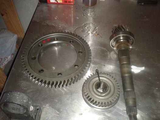

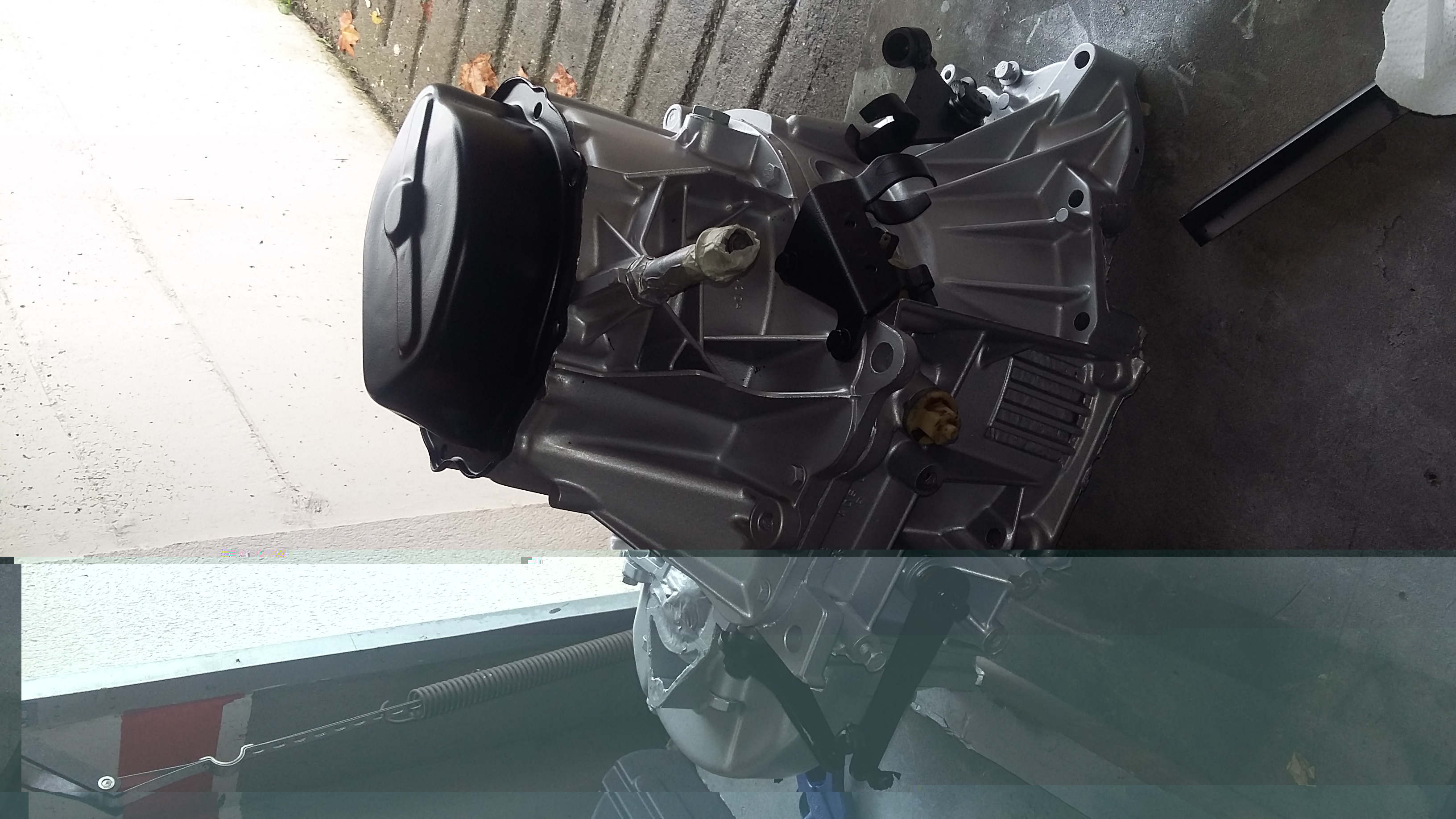

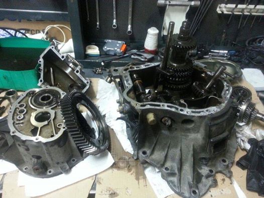

Una de las primeras avería que nos surgió fue esta, la rotura del retén del primario de la caja de cambios, así que se aprovechó para hacer una revisión completa.
También sustituimos el grupo por el de MI16 y una quinta un poco más larga para desahogar en los tramos de enlace y poder ir rodando a algún rallye, cuando se realizó la restauración del motor, se aprovechó para dar un lavado de cara, este fue el resultado final.
