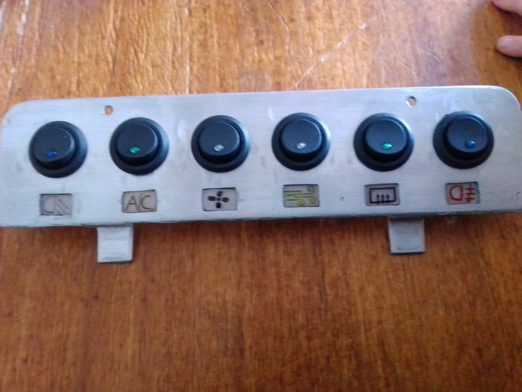

Os cuelgo fotos de una botonera que he realizado, a falta de pintar, para sustituir a la original y una imagen de una manualidad para que veáis de que se trata

P.d. la imagen de la botonera deja un poco que desear, cuando termine cuelgo otra.
Y como está pintado mano se nota que no me dedico a ello, ya lo sé yo, :guino :guino

La botonera terminada a falta de la instalación.....
[url=https://postimg.cc/jLgSwQXV]Imagen[/url][url=https://postimages.org/]free photo hosting[/url]

Oye pues buen trabajo la verdad :pulgares :ok
