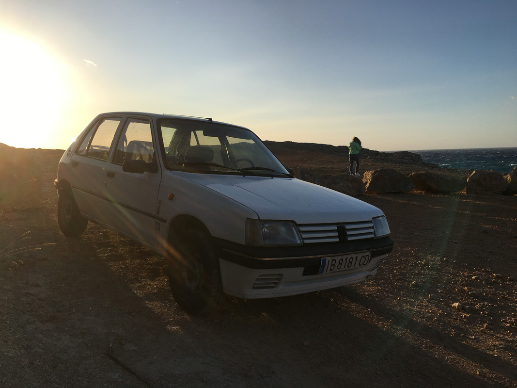

Espero que se vea bien,no soy muy dado a internet y cosas de estas,he comprado unas llantas del gtx y las he lijado y un compañero las ha pintado,me hacia ganas,tsmbien tengo los intermitentes naranjas,unos separadores y ya esta,asi se quedara jeje

Muy bonito. Tendrás que enseñar cómo le quedan puestas!!!
