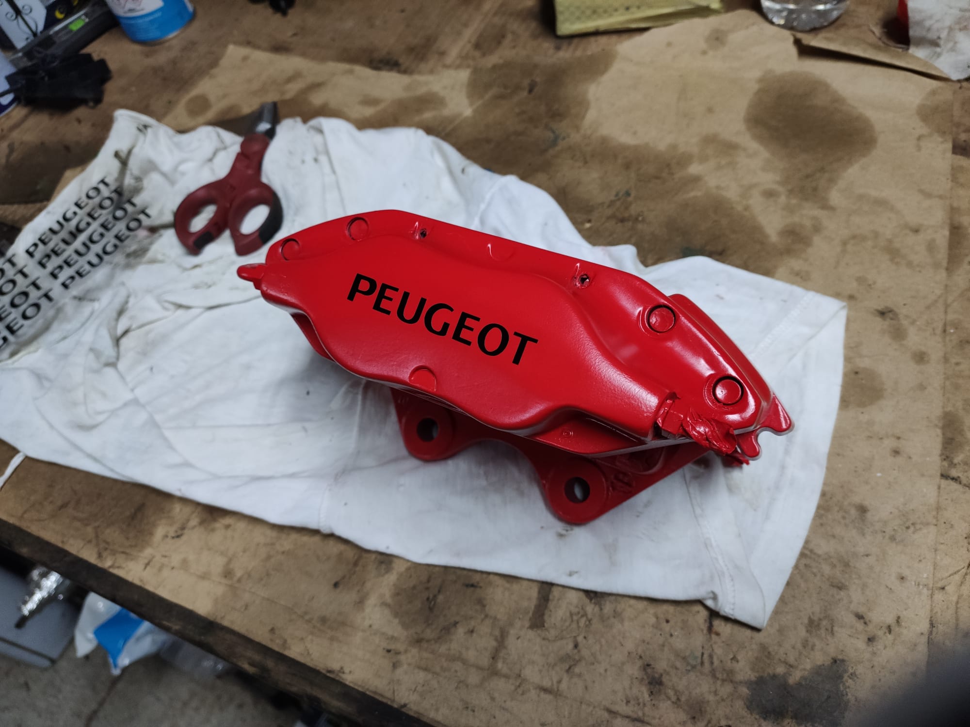

Una pintura a las pinzas de freno...

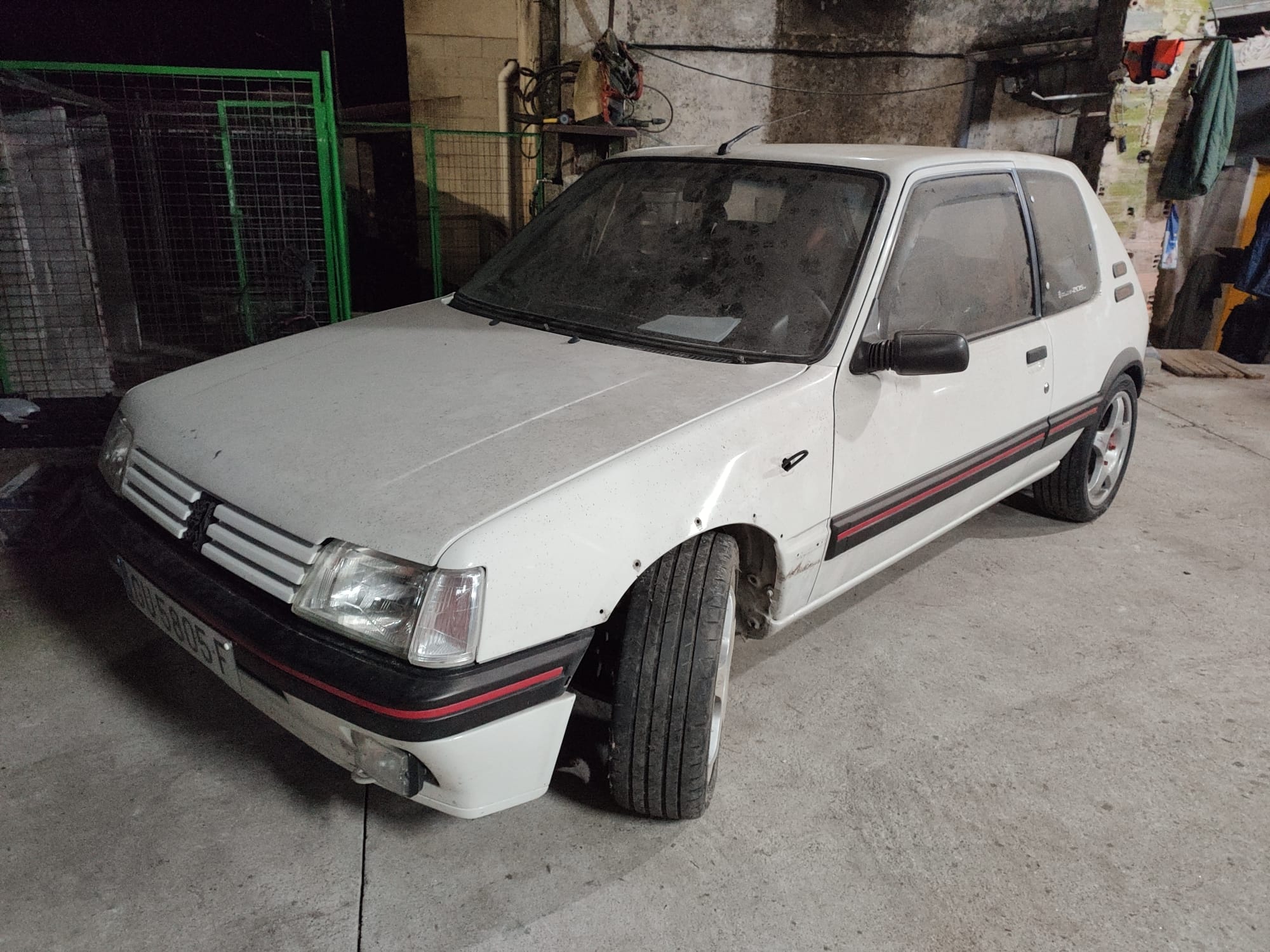

Un cambio de llantas, de vez en cuando, parece que le sienta bien.. en este caso tocan unas OZ 16 pulgadas originales de la Copa C2 GT

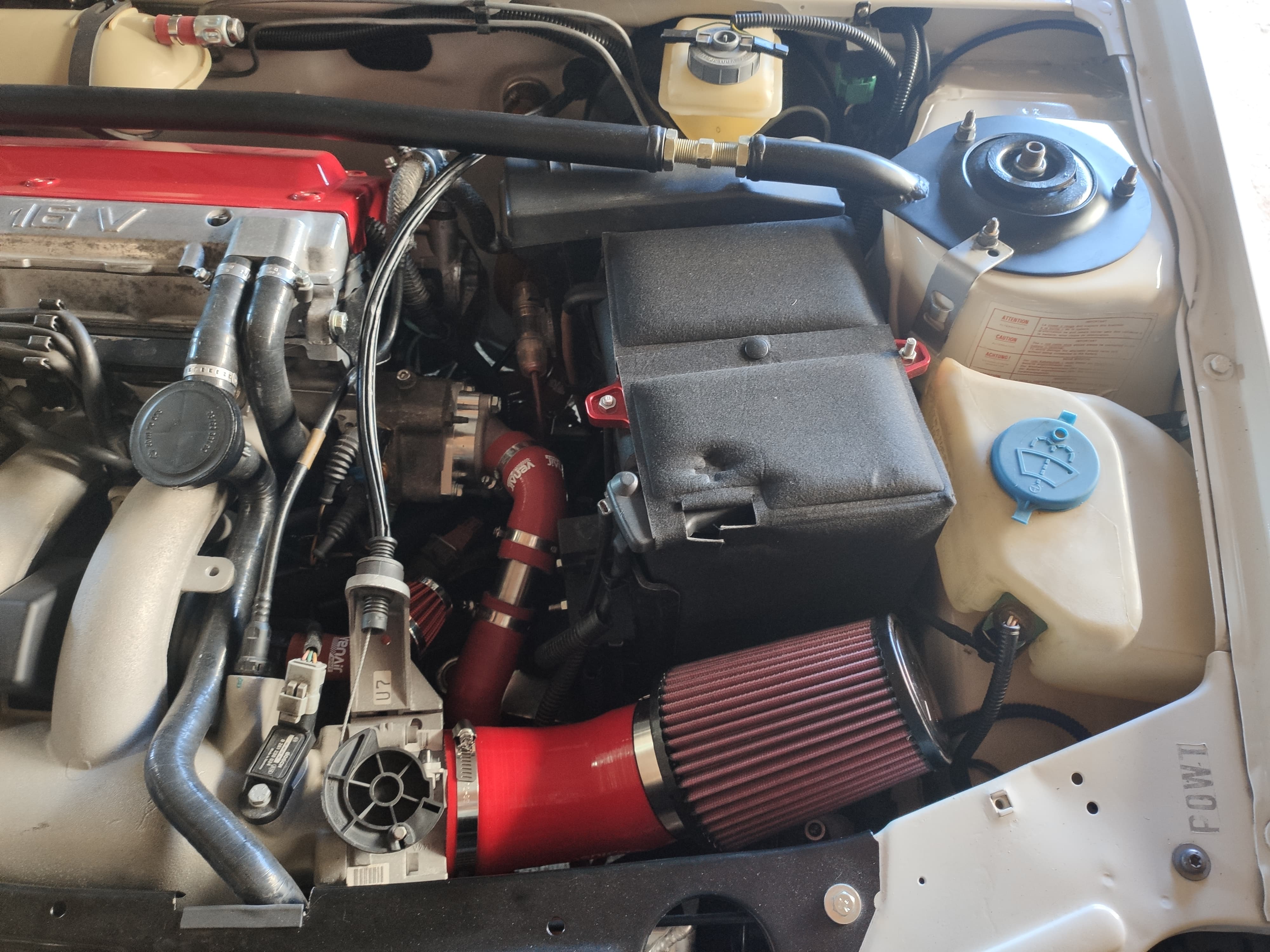

Y un poco de lo que hemos hecho en el vano motor para dejarlo PRESENTABLE
Barra de Torretas
Canalizaciones de combustible
Y nueva toma para filtro de aire y filtro de aire K&N nuevos....
