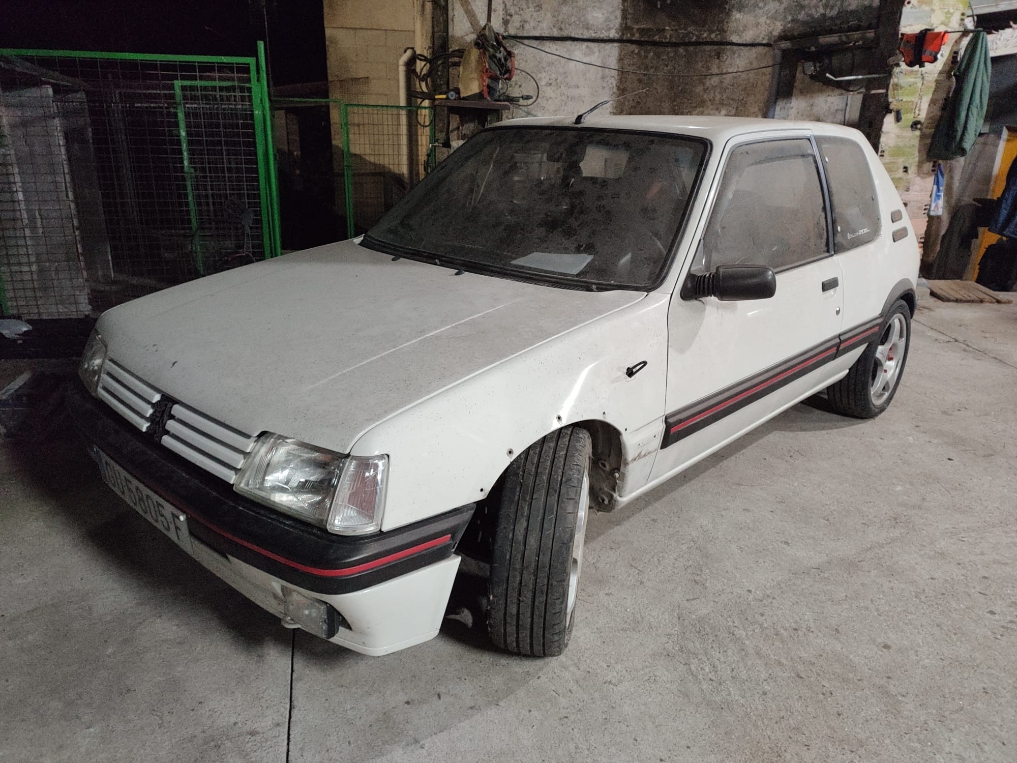

Un cambio de llantas, de vez en cuando, parece que le sienta bien.. en este caso tocan unas OZ 16 pulgadas originales de la Copa C2 GT

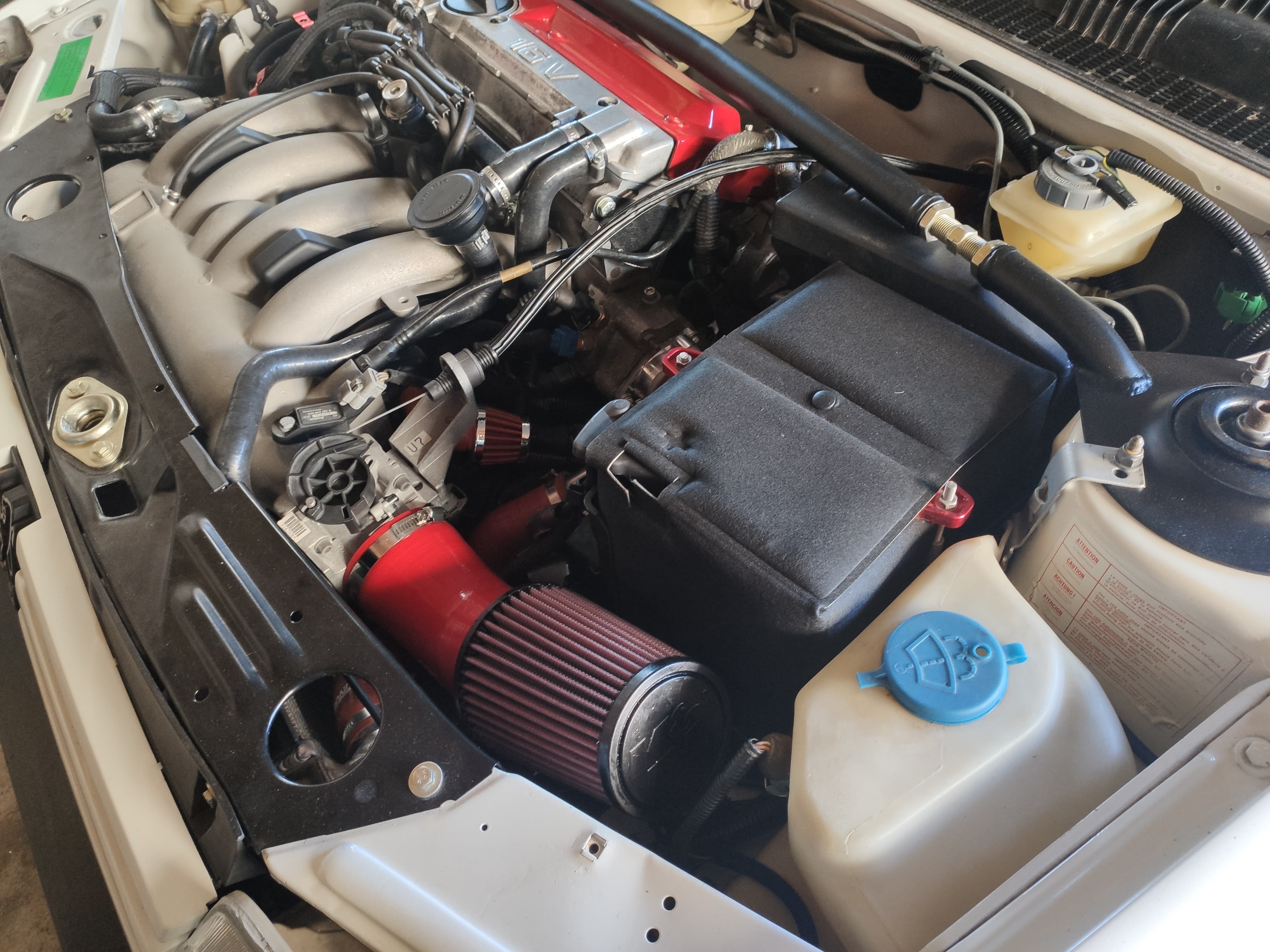

Y un poco de lo que hemos hecho en el vano motor para dejarlo PRESENTABLE
Barra de Torretas
Canalizaciones de combustible
Y nueva toma para filtro de aire y filtro de aire K&N nuevos....
Barra de Torretas

Hola,me gusta como te está quedando...yo estoy con un proyecto similar y mi pregunta es como has hecho para el túnel de los colectores...se supone que Dan los colectores en el tunel,que se hace para evitarlo? He visto unos colectores en pug1off que supuestamente evita eso pero es un dineral,como lo hacéis vosotros?
- manu_chao27
- Mensajes: 1226
- Ubicación: Berrimes
- Coche: 205 2.0 i16v / 205 1.1i Basic
Buenas... yo en su día doblé la pestaña del túnel para que no pegaran y alargué medio centímetro o puede que menos... el soporte del antipar inferior...n182 escribió: ↑Mié, Nov 06 2024, 01:24 Hola,me gusta como te está quedando...yo estoy con un proyecto similar y mi pregunta es como has hecho para el túnel de los colectores...se supone que Dan los colectores en el tunel,que se hace para evitarlo? He visto unos colectores en pug1off que supuestamente evita eso pero es un dineral,como lo hacéis vosotros?
