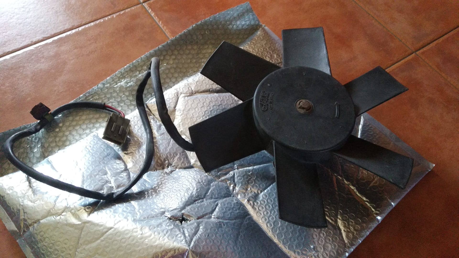

Al regreso de las vacaciones por Cantabria y Asturias me llegó un electroventilador para así llevarlo doble ocupando el hueco vacío del panel.
Se nota bastante, lo puenteé al original sin demasiada historia. En 1ª velocidad tarda bastante menos en apagar los electros y ya en 2ª velocidad dando al botón baja la aguja del cuadro a pasos agigantados.
